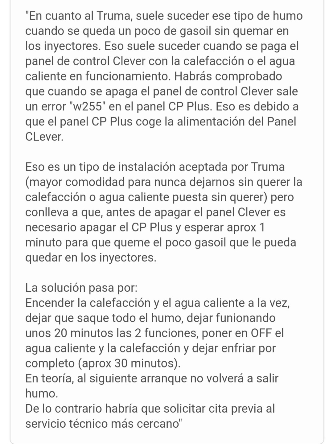

Hola, yo tenía guardada esta captura de pantalla de una vez que leí en el foro algo parecido a lo que te pasa. Por si sirve de ayuda. Saludos.

Cita de: Furfran en Abril 28, 2021, 19:18:01 pmHola, yo tenía guardada esta captura de pantalla de una vez que leí en el foro algo parecido a lo que te pasa. Por si sirve de ayuda. Saludos.
Si, más o menos es lo que estamos deduciendo, que queda gasoil sin quemar, pero bueno, que con la pasta que me han cobrado no me indiquen ni solucionen nada, ...
yo probaria eso y si no funciona lo volveria a probar y seguro que a la segunda o tercera se soluciona, tambien me pondria en contacto con algun administrado para que te diga como debes exponer el nombre de los carisimos cambia piezas que no tienen ni idea y ademas del dineral pierdes tiempo e ilusiones
