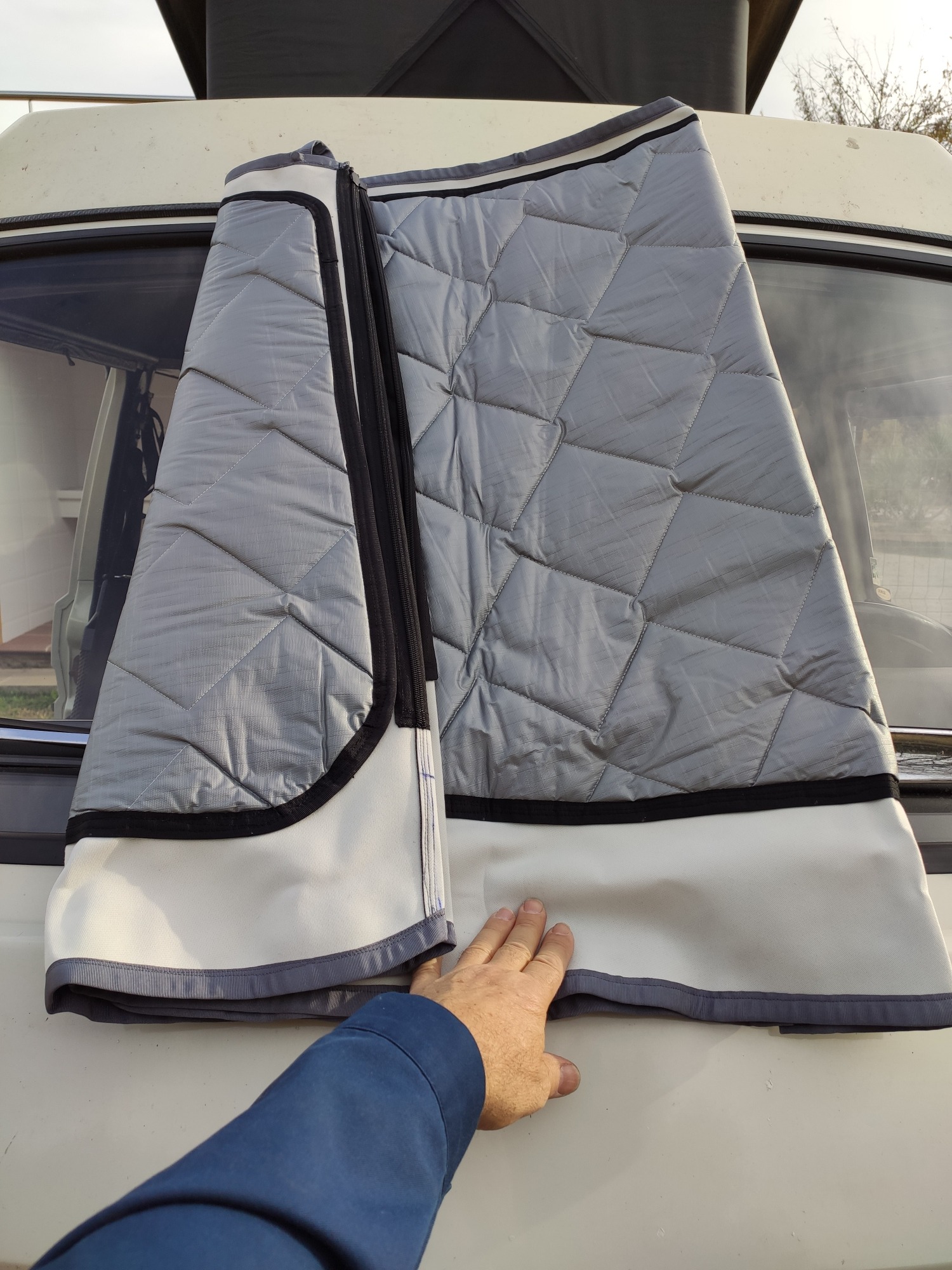

Hola de nuevo, acabo de modificar mi protector en 2 partes;   añadiendo un aislante térmico de los de interior de 9 capas, pero sólo en la zona del parabrisas, y dos cremalleras en los extremos (no para poder ver el dia que hace) pues he notado cierta dificultad al momento de instalar-desintalarlo cuando se abre o cierran las puertas, se echan de menos las cremalleras, asi que le he instalado cremalleras pero de esas impermeables que llevan los anoraks o chubasqueros que están forradas de goma por la parte exterior.
Ahora no tengo fotos, pero como me falta probarlo con frío bajo cero, entonces le haré las fotos y contaré aquí el resultado de esta reforma.

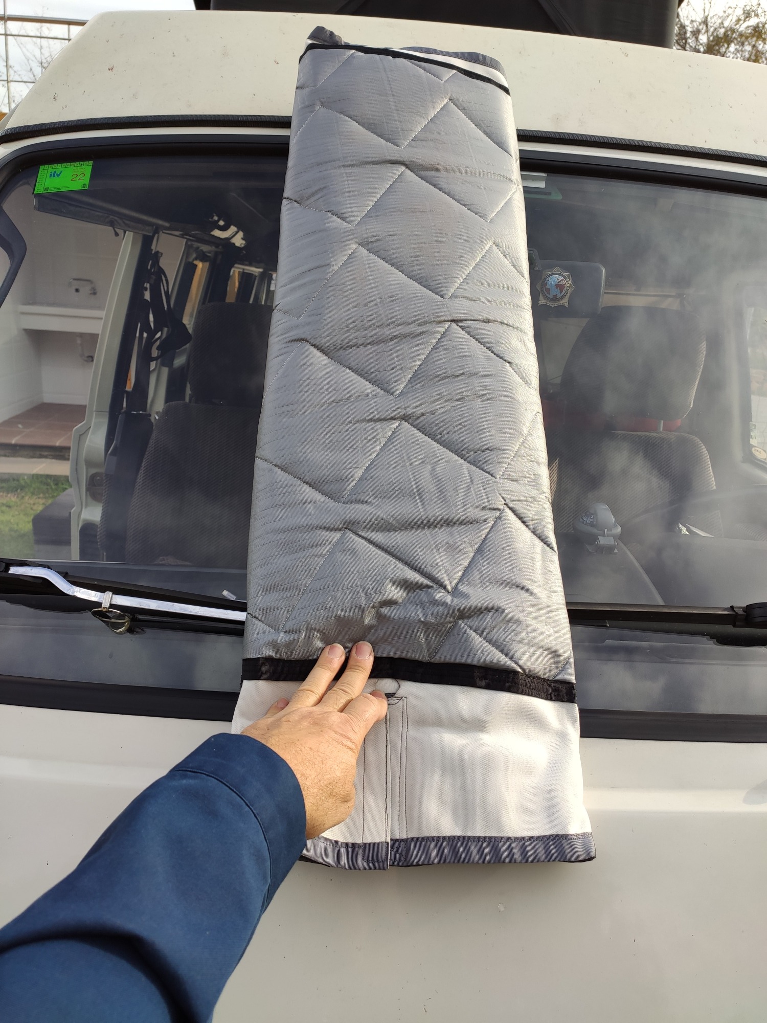

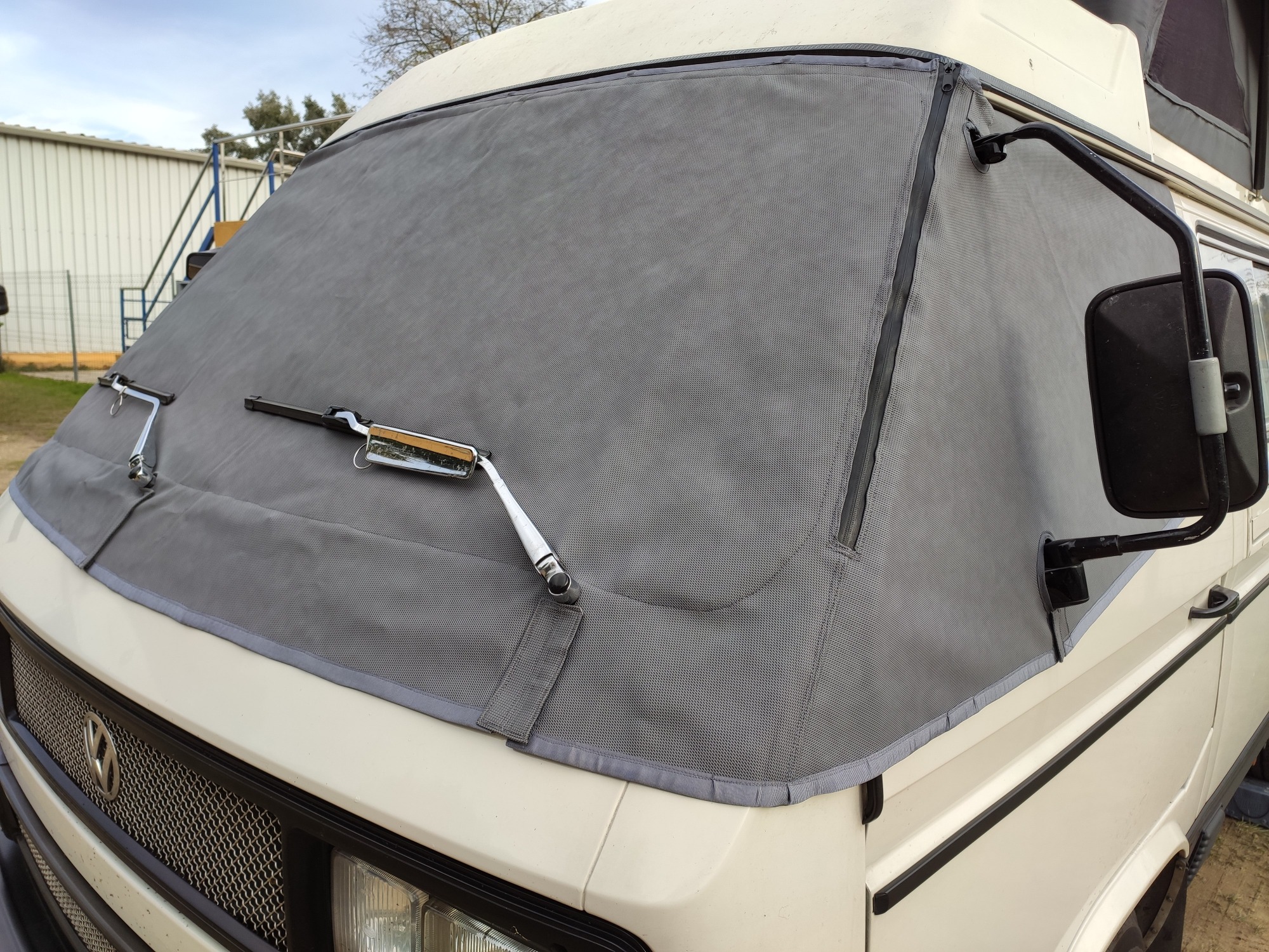

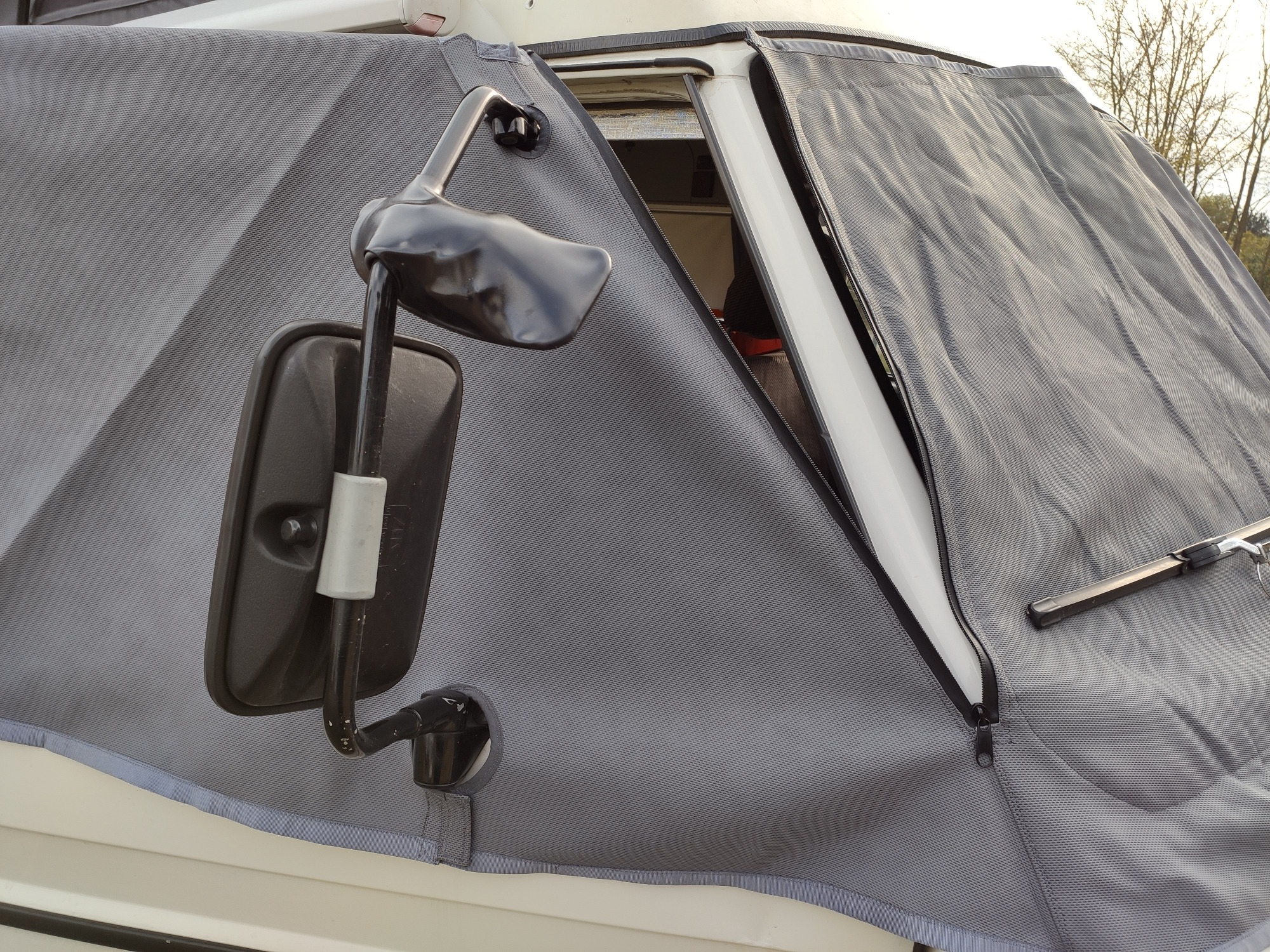

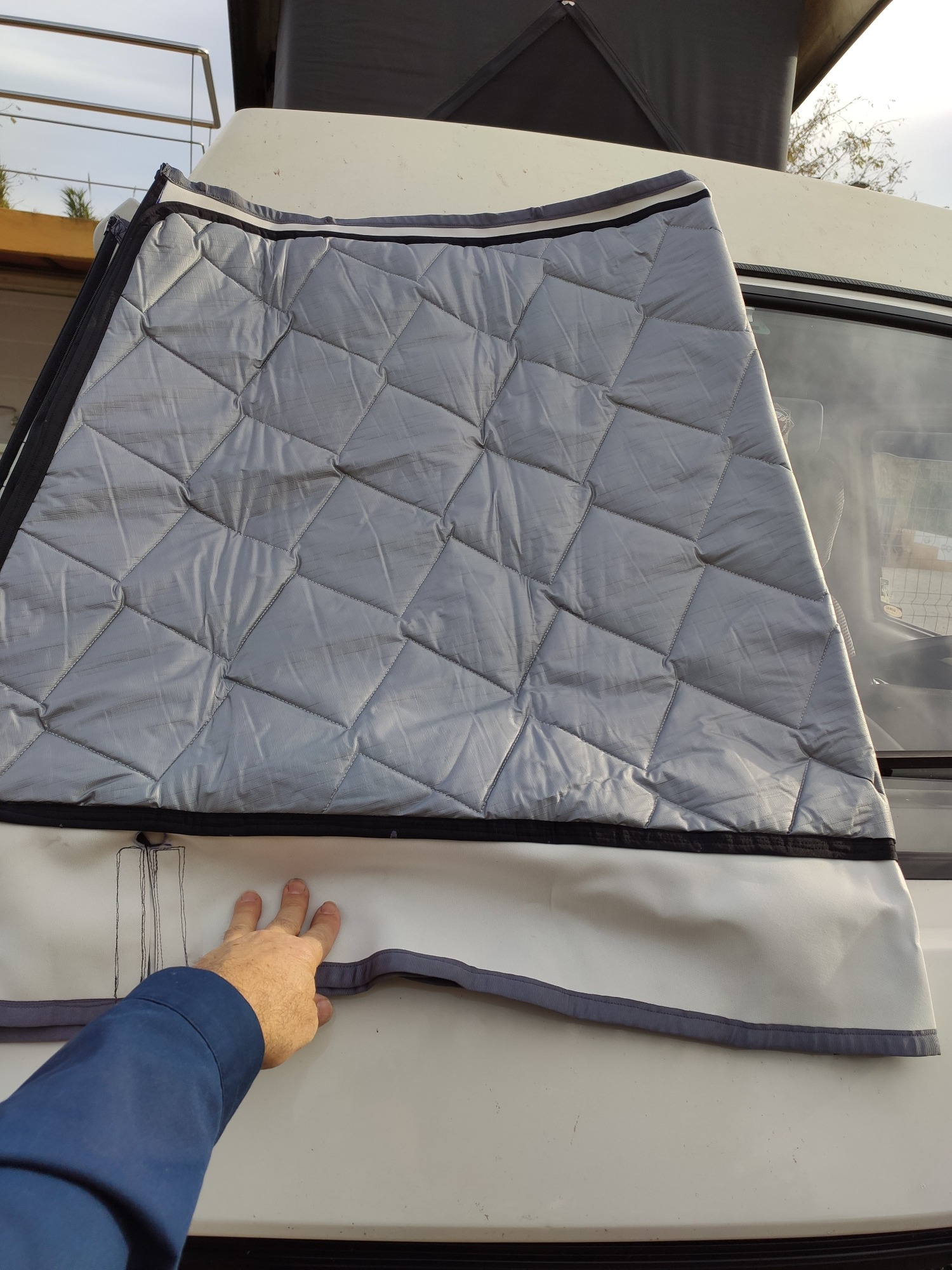

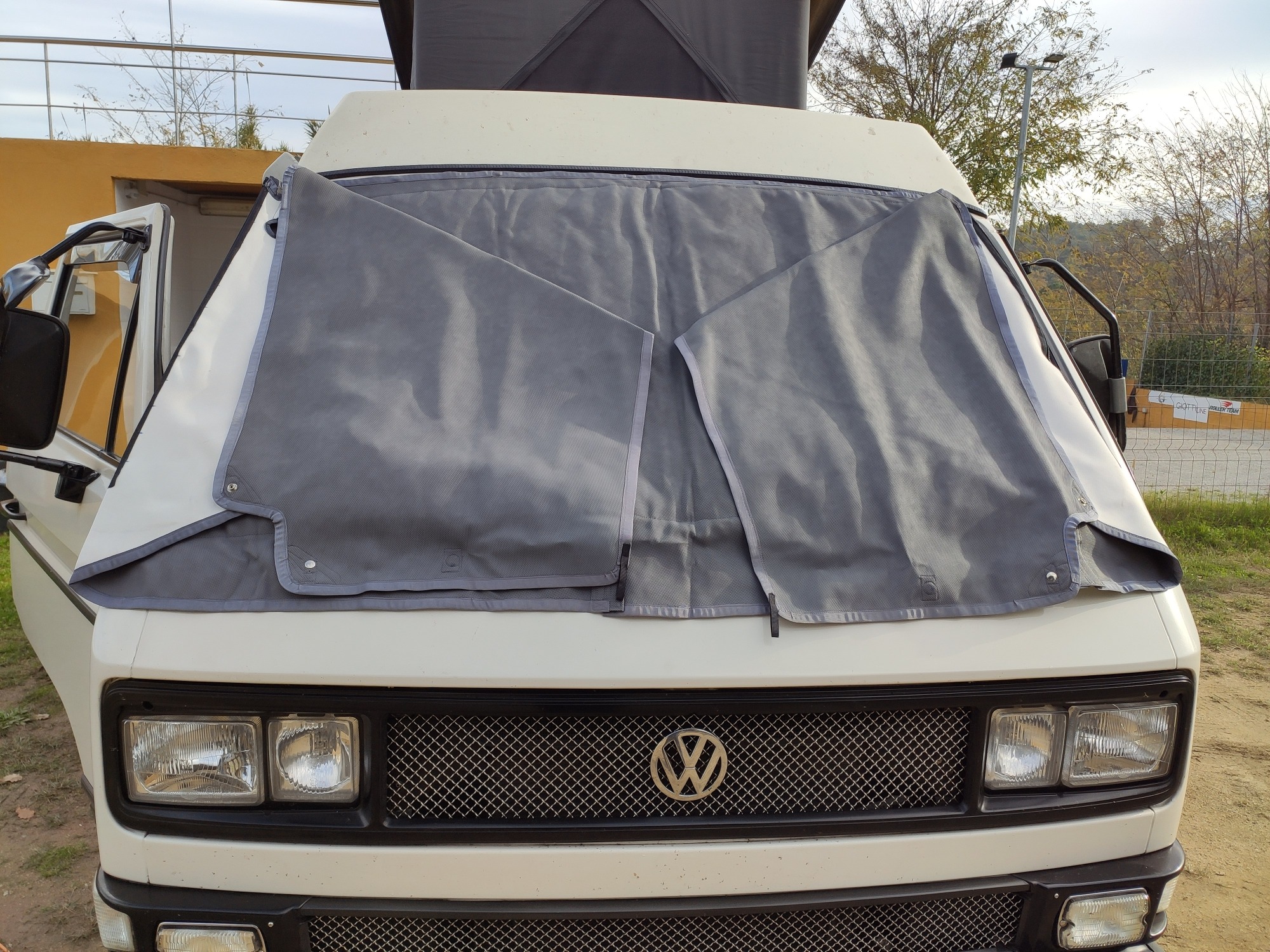

Ya lo tengo terminado, le he añadido un aislante de 9 capas de los que se instalan en los cristales con ventosas por el interior.
Solo se lo he cosido en la parte del parabrisas para no duplicar el volumen que ocupa cuando vaya plegado.
También le he añadido las cremalleras en las esquinas para poderlo instalar con comodidad, con cremalleras impermeables.
Lo he probado en una noche con temperatura exterior minima de 6°c. Con éxito, ni la más mínima presencia de condensación,
Es importante el sistema de plegarlo para que ocupe el mínimo espacio en mi pequeña furgo Volkswagen T3
