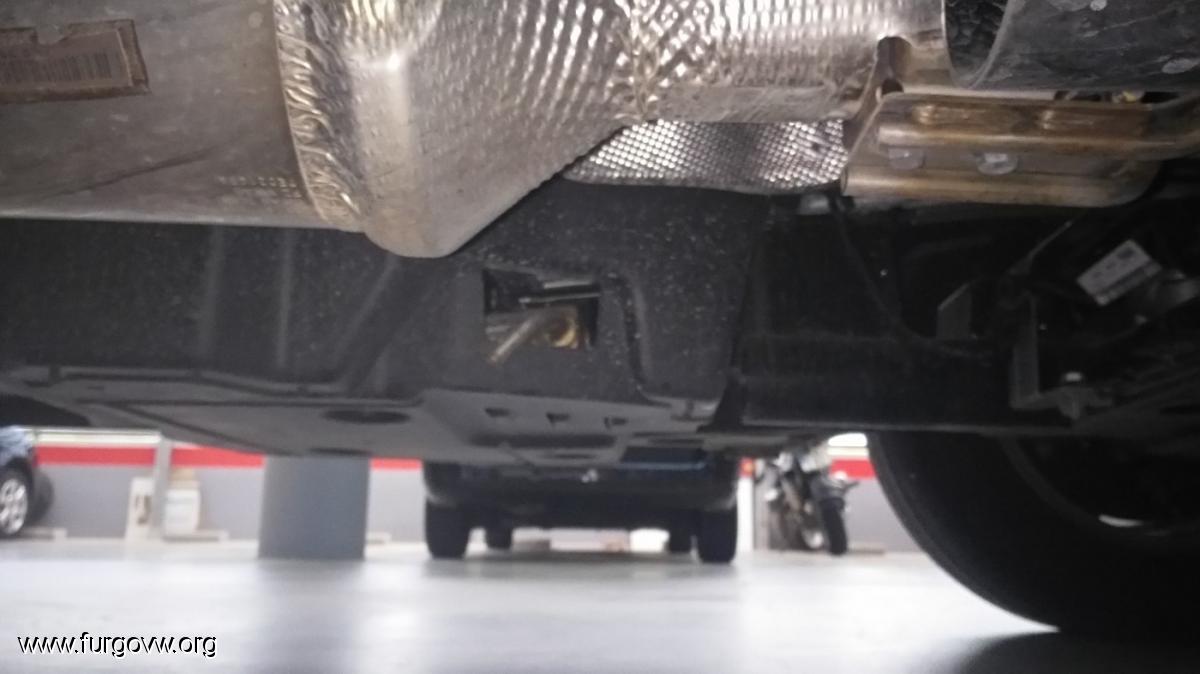

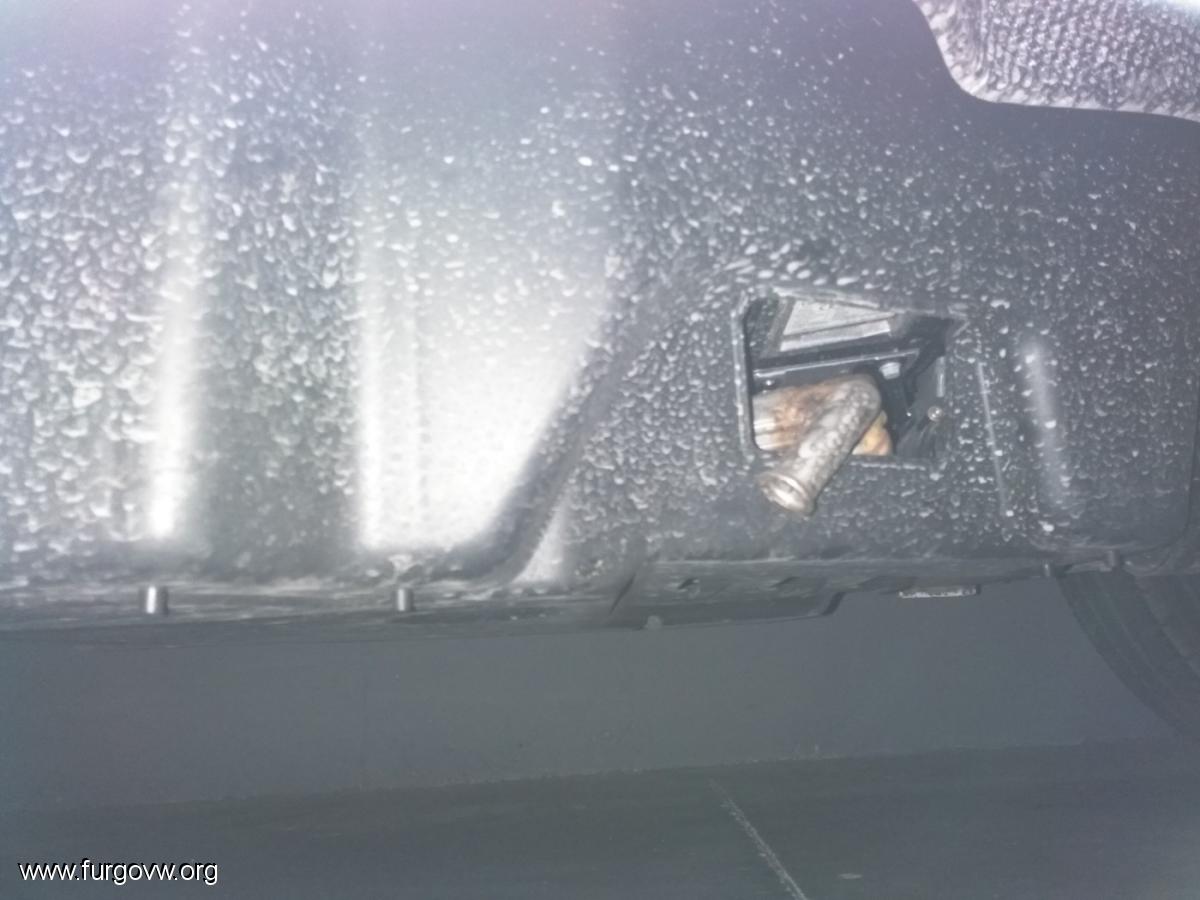

Buenas tardes, curioseando en los bajos de la furgo me he encontrado esto
está a la altura del asiento del conductor y se ve si miras desde los bajos de la puerta del acompañante,he preguntado en dos talleres y ningún mecánico me confirma que puede ser,que quizás la calefacción(la cual no llevo que yo sepa) o del radiador de recirculación de gases.
Que os parece, os suena?

Si no es la calefacción, puede que sea el hidronic. Cuánto hace que la tienes?

Y en invierno no has escuchado nunca un ruido al arrancar el motor en frío? El hidronic es un sistema para calentar el agua del motor más rápido.

Puede ser una especie de calentador del agua que lleva debajo del asiento del conductor la mía lleva algo asi

Ruidos raros no me hace y de tema calefacción no llevo nada que yo sepa,intentare buscar otro taller y llevarla a ver si saben que es,ya la curiosidad mas que nada,jejeje
sukuki
Pues ya tengo la solución, es un Calderin de la calefacción adicional del motor, será el hidronic ese, no tenia ni idea de que lo tenia pues no lo pedí. Para que la calefacción funcione  antes en invierno me han dicho en el taller
