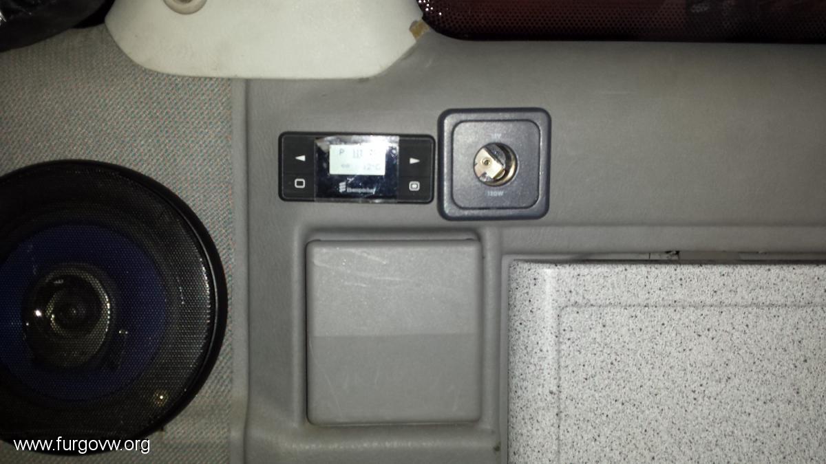

Si, el tema es que, quiero poder apagar y encender la calefaccion desde 2 puntos distintos, por eso todo el lio jeje
Montar el easystart timer en la cabina y el mando de ruleta (aunque esta no funcione) junto a la cama, asi, si estando en la cama te cueces...la apagas sin tener que levantarte
