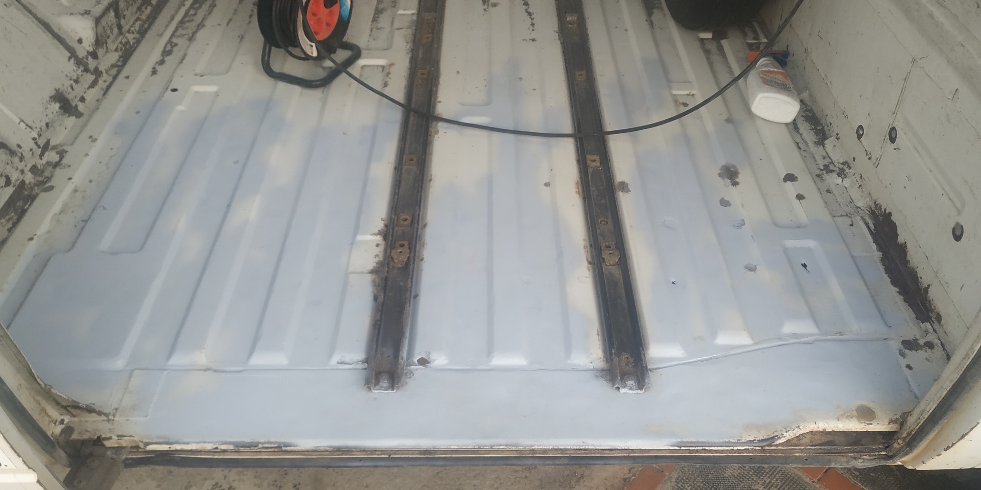

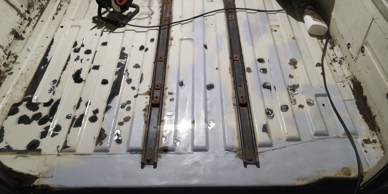

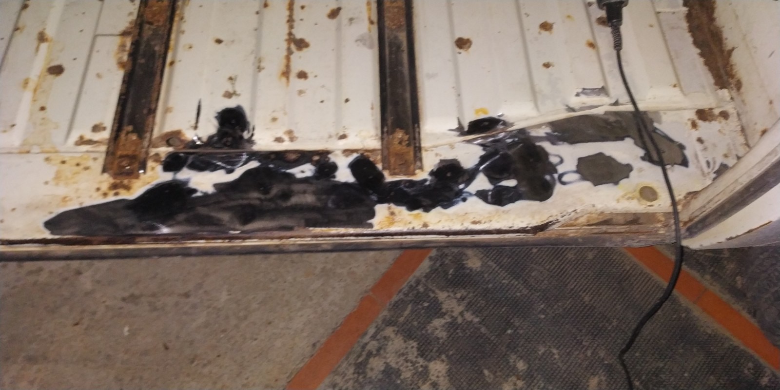

Por fin hemos dado el salto a la chapa.
A falta de quitar las guías que están los tornillos oxidadísimos y no salen (y ver si hay sorpresas debajo), he empezado a lijar los óxidos superficiales e identificar los que iré necesitando cortar y soldar chapa nueva. He empezado por estos para coger algo de soltura ya que ésta es una zona que luego no va a quedar a la vista...
Como veis, directamente se ven algunos pequeños agujeros que tendré que soldar y los superficiales estoy lijándolos con radial hasta que aparece chapa sana y al acabar, pintando con imprimación. No es mucho, pero para mí, con solo haber saltado la barrera y empezado ya es bastante jeje. Y bueno, esto es un poco mas agradecido así que a ver si me animo y puedo ir cogiendo una seguida...  .meparto
Ah! En las fotos no se ve, pero al fondo hay un buen podrido con el que tendré entretenimiento para rato. A ver si el próximo día pongo alguna foto, que ahora no tengo de eso.

Cañoneta
Dale a todo no dejes parches y aprovechas mejo que luego son lamentaciones ya que es superficie rápida de hacer
ART3
Cita de: Cañoneta en Octubre 30, 2020, 22:18:59 pmDale a todo no dejes parches y aprovechas mejo que luego son lamentaciones ya que es superficie rápida de hacer
¿Te refieres a todo el suelo?
La idea es hacerlo entero pero poco a poco. De momento solo estoy quitando los óxidos superficiales a radial y localizando los que van a necesitar cortar y poner chapa nueva. Una vez acabe con eso, sí que llevo idea de pasarle la lijadora a todo pero sin llegar a dejarlo en chapa viva como estoy haciendo ahora.
zeroc93
Cita de: ART3 en Octubre 31, 2020, 12:50:43 pm¿Te refieres a todo el suelo?
El lijarlo todo tiene un porque? aparte de quitar los oxidos!?
Estoy en el mismo proceso que tu, con una mb 140 del 88! animo y precioso proyecto!
Un saludo!
