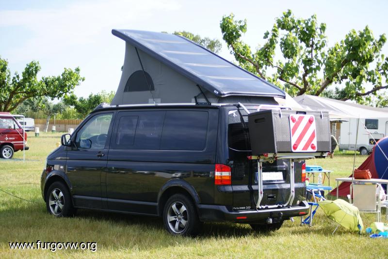

yo cuando me las cambié tuve algun problema para encontrar modelos y incluso havia alguno que no quiso ni buscarlas, ¡ja!, eso que sa perdio...estas son STILAUTO mod. FUTURA 16"

buaaa !! que guapa madre !! Kalle, esta muy guapa tu furgo,
una preguntilla, el techo es SCA, no? se ve un acabado estupendo !!

si, Vidda, es SCA el acabado es bastante bueno y estoy encantadisimo con el, una excelente inversión, aunque no durmamos mucho en el, pero la altura... y ahora con el calor lo levantas y de lujo. venga pues, un saludo
