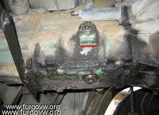

Hola, fuí al mecánico a preguntar si tenía manguito para lo del freno trasero y resulta que el manguito aunque se vé agrietadillo no pierde, era la tuerca de abajo, la ha apretado y ya no gotea! jeje.
Ya de paso le he preguntado acerca del aceite de la caja de cambios, si ATF o sae90 y me ha dicho que ATF depende de la numeración que no sabía decirme, que suele echar el 80w90. Ha soltado la tuerca para ver el nivel y joder!! estaba medio vacío!! .panico
Como no tenía más que 80W90 lo ha rellenado...Me he dado unas vueltas y ya no parece que suena aquel ruidito metálico que me tenía intrigado y que creía que era del eje, ahora va mas silencioso :) menos mal que lo he mirado si no a lo mejor me quedo sin caja bufff...
Me queda comprobar el nivel de atrás.
chakiko
Cita de: MoriendiArs en Junio 12, 2014, 13:35:35 pm
Tio esto es muy simple, si en tu caja no pone sae 80 junto al tapon de llenado, es que lleva ATF , con sae 80 estropearas poco a poco los sincronizadores.
