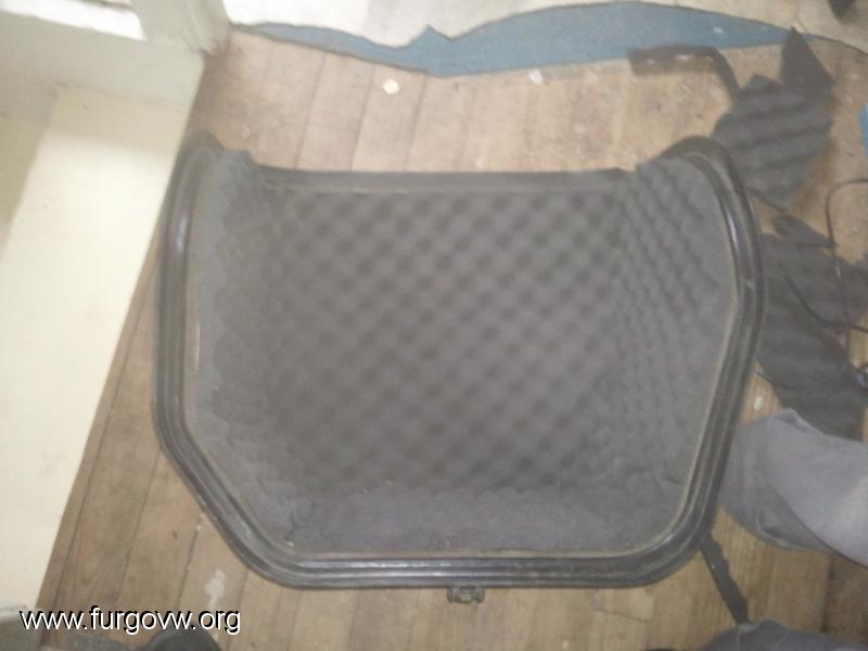

Hola familia! Os dejó un par de imágenes que me encontré por Internet interesantes sobre él tema de insonorizar un poco él motor

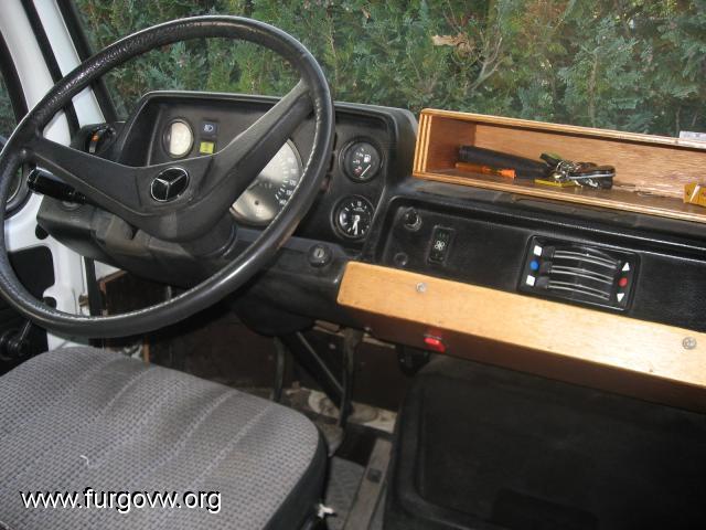

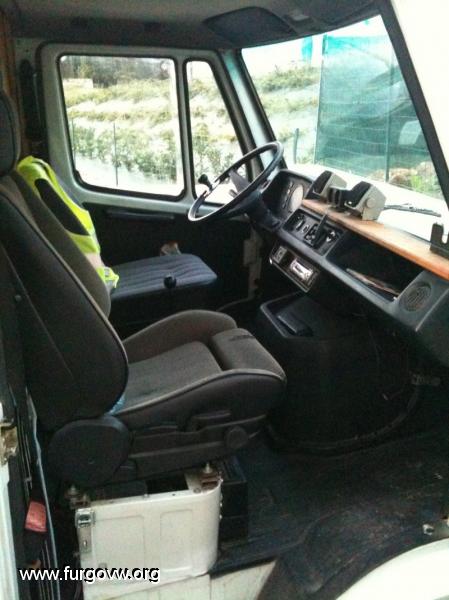

Y otro par de fotillos que me han animado a hacerme un pequeño mueble en él salpicadero, donde poner unos posavasos, un soporte para él móvil, y huecos para dejar pequeñas cosillas. Alguno lleva algo parecido?

El apaño que le hice por las rajas y mal estado del salpicadero es mas o menos ese, pero sin ser tan fino. Unas cahapas de Ocume para forrar los desperfectos, aproveche para meterle una ttoma de mechero que luego complementare con un boton para una bocina de coche antiguo, de paso coloque el voltimetro encima, a la guantera le hice una tapa de madera para que los objetos no se salieran y estuviese aquello menos a la vista, y encima le puse una caja de puros de madera donde dejo cosas que me hacen falta más a mano, la cartera, tabaco etc. Ya pondré foto. Lo de la huevera esa de espuma si encuentro el material quiero probarla, pero que sea de bastante densidad.
asiermb
Como anclaste las maderas al salpicadero?? Había pensado en meterle un par de tornillos-tuerca de la madera a la parte de chapa del salpicadero, para así poder desmontarlo facil y que esté bien fijado, no me fio de la espuma del resto.
Las hueveras esas de espuma son aislante acústico propiamente dicho, busca por aislante para cajones de subwofer, o estudios de grabación. Fijo que en él Leroy Merlin puedes encontrarla, ya nos contaras! Teniendo él mueble del salpicadero, tambien probaria lo de tapizarlo por fuera para insonorizar más.

Creo que alguien comentó por el foro el tema de conseguir la tela de debajo de los capos que tienen los coches de los desguaces, me parece una solución barata. No creo que salga ardiendo pero si que sería fácil que se deformara bastante por el calor del motor. Si os fijáis en la foto están los trozos recién cortados, eso significa que lo mismo no funcionó el invento.

Lo del tema este de buscar algo, me lo recomendó alguien por aquí. La cosa es que yo descarte el material de la foto, por si pudiera ser inflamable, el o el pegamento que lleva. Bueno y que se deforme con la calor.

Si te fijas un poco en algun corte que tengas hecho, cajeo de radiocasete o agujero practicado para interruptores, el salpicadero es en base a una estructura en sandwich, lleva un material en plastico negro que es el guarnecido exterior, una espumita o algo que se asemeja pero más en estado solido que en textil situada en el centro y ya en el interior o cara que da hacia adentro del cuadro de mandos una capa metalica de chapa como de 1 milimetro. El total del grosor no pasara de 3.5 milimetros. Metes un roscachapa de pequeña métrica, practicando con taladro inferior a esa metrica (2milimetros de diametro no más) un pequeño agujero y con cuidado que el protabrocas no golpee en el salpicadero y atornillas, alguna vez le he metido un poco de sika segun empezaba a atornillar y veía que habia un poco de holgura. Los tornillos que he empleado de los de pladur para el rastrel metalico,eran los que tenía a mano, creo que son de metrica 3,5 o 4 no mucho más. Atornillalo a mano ya que veras si aquello se sobra o no para meterle un poco de sika, no emplees atornillador manual. Es mejor colocar más tornillos por si ves que la pieza es larga que acudir a cordones de Sika, si algún día tienes que retirar la chapa la propia Sika te puede terminar de joder el salpicadero.
En la zona del radiocasette como la chapa no entraba en contacto total con el salpicedro y contactaba poco, metía unos pequeños trozos de ocume un poco más grueso y lo pegaba por la cara interior para luego con el taladro agujerear el salpicadero en esa zona donde tenia el refuerzo de madera y atornillar sobre él.
