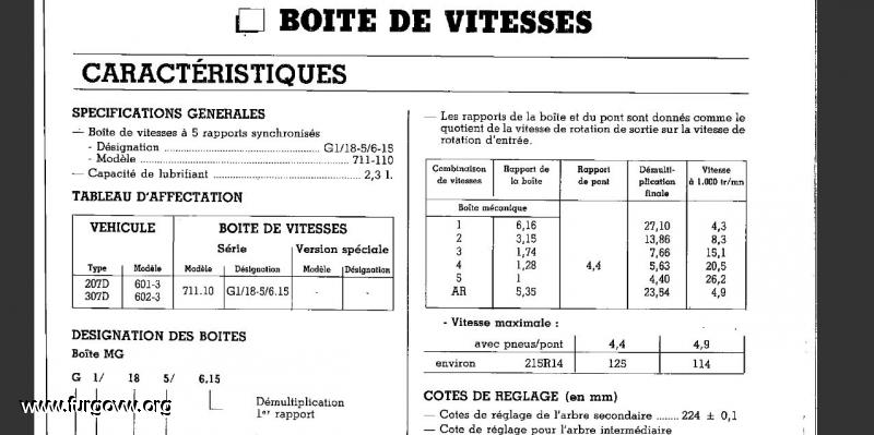

He pasado la mañana mirando cosillas y me lio un poco, aparte por el frances, porque en todos los manuales que he descargado me aparece como que la caja de cambios de mi motor fuera ya de 5 velocidades, es decir no hay referencia de la caja de 4.
En la pagina 43 de Léxpert automobile 207D-307D consigo descifrar que el modelo de la caja es la G1/18-5/6-15 y que ésta tiene ya 5 velocidades.
Tengo que ver que modelo de motor monta la mia, tengo toda la documentacion en la furgo y ahora tan solo me puedo guiar por los datos que yo creo que son. Tendre que verificar antes de nada si llevo una caja de esas o similar no?

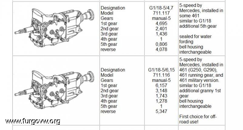

Alguien me sabria explicar que diferencias hay entre estas 2 cajas?
beep-beep
Parece que el segundo motor es para 4x4, "Fisrt choice for all-road use".
palote99
Pero porque en la de arriba la relacion de 1 es en la 4ª marcha y en la de abajo es en la 5ª?
Tiene algo que ver con la velocidad?
PD.- Pido disculpas si estoy diciendo tonterias.
