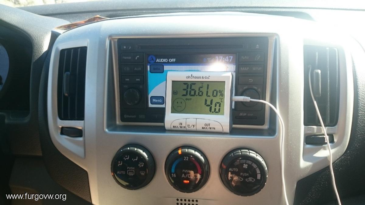

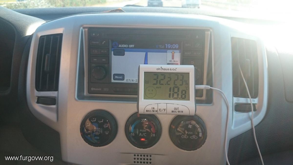

Este finde he estado tirando fotos con un termometro, este es el resultado:
Las posiciones de los mandos no se han tocado de su colocación en la prueba y eran las siguientes:
Selector izquierdo, salidas de aire: AUTO
Selector central, temperatura: 21º A/C conectado
Selector derecho, velocidad ventilacion: AUTO
17:31-Comienzo del viaje, temperatura habitáculo 37º, sonda salida aireador 38º.
17:37-Temperatura habitáculo 37,5º, sonda salida aireador 6,4º.
17:44-Temperatura habitáculo 36,6º, sonda salida aireador 5,4º.
17:47-Temperatura habitáculo 36,6º, sonda salida aireador 4º.
17:57-Temperatura habitáculo 34,6º, sonda salida aireador 4,9º.
18:04-Temperatura habitáculo 31,2º, sonda salida aireador 7,6º.
18:12-Temperatura habitáculo 30,1º, sonda salida aireador 10,5º.
18:27-Temperatura habitáculo 30,1º, sonda salida aireador 14,3º.
18:42-Temperatura habitáculo 30,8º, sonda salida aireador 17,0º.
18:57-Temperatura habitáculo 31,7º, sonda salida aireador 18,3º.
19:09-Temperatura habitáculo 32,2º, sonda salida aireador 18,8º.
Fin de la prueba.
campiruli
Interesante. A ver si me puedo hacer con un termómetro similar.
Yo haría las pruebas con una posición fija del aire en vez del automático, por ejemplo, sólo frontal, y lo mismo para la fuerza del ventilador.
Con valores constantes, la salida tendría que ser constante. Si pones una que es variable (auto) la salida podría no ser constante.
De todas formas, yo creo que también he notado esa bajada de frío pero me gustaría contrastarlo, como tú has hecho.
A este paso, nos volveremos ingenieros de Nissan :-D
SergioD
Cita de: campiruli en Agosto 12, 2016, 11:26:23 am
La gracia del climatizador, es su regulación automática según las condiciones, no obstante, aunque no tengo fotos, también tengo probado en modo manual como comentas y el resultado es similar, comienza enfriando muy bien, pero termina subiendo a 16-17º.
