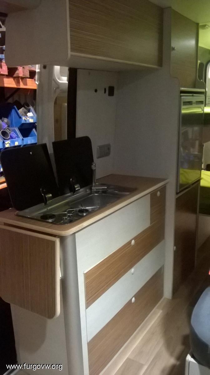

Hola delsur. ¿Me podrías decir qué color es el de los tableros veteados? Es que no lo identifico en la página de Decostyl. Muchas gracias

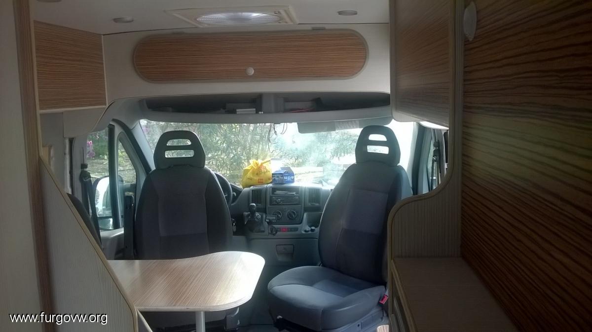

Aunque ya ha pasado mucho tiempo, me ha encantado tu reportaje.
Estoy diseñando una L3H2 como la tuya y me ha servido un montón para coger ideas, aunque la mía no va a
llevar asientos traseros. Tras el del conductor irá el baño, seguido un armario y la cama, que quiero
hacerla elevable para dejar debajo el salón y 1 litera para montarla con la mesa si hay necesidad. Quedará
para viajar 3 y dormir 3.
La parte de enfrente quedará casi igual que la tuya, solo que pondré una nevera más grande y de compresor.
Ahora tengo una autocaravana en venta, tras la experiencia y por nuestro tipo de
viajes, preferimos una camper, más ágil y discreta. En cuanto cobre, me lio a buscar una L3H2.
Felicidades por tu trabajo y reportaje tan completo.
