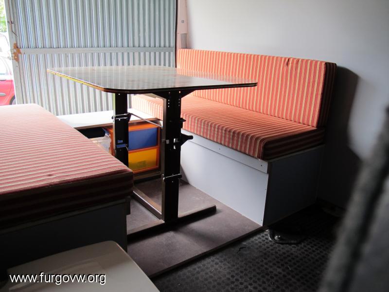

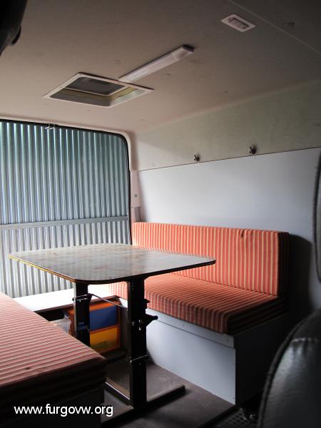

Este es el salón comedor terminado faltan los remates pero, eso para cuando tenga todos los muebles acabados.
