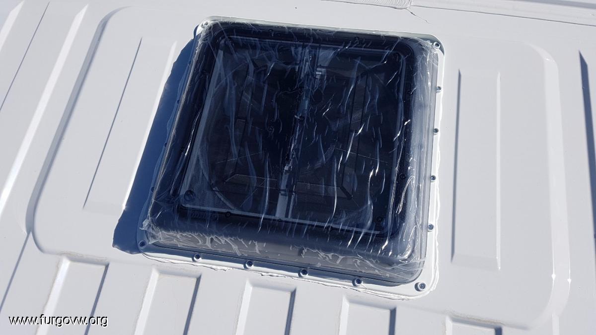

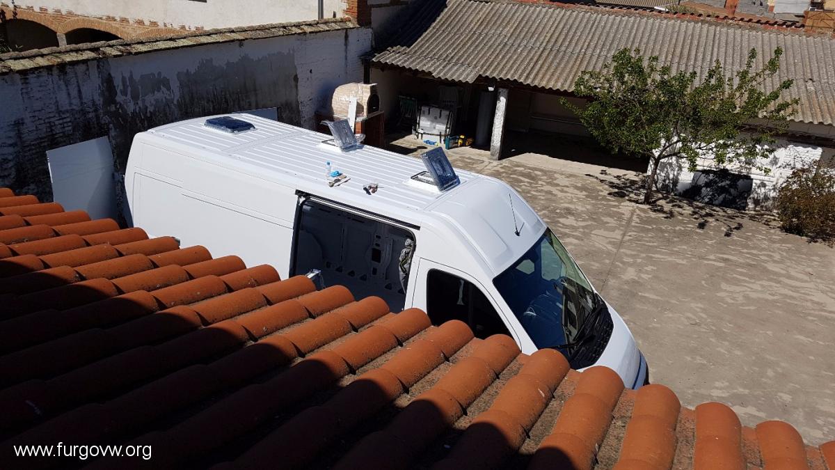

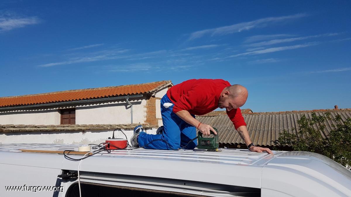

Después de mirar y mirar compramos algunas cosillas y este finde nos pusimos las pilas y pusimos claraboyas uno turbo vent de 40 para el salón, una vent de 40 para las literas y una vent de 28 para el baño.
Esto es todo por ahora. Todo consejo será bien recibido.

Creo que te faltó repasar con el dedo mojándolo con jabón con agua sobre el polímero que te sobro de las claraboyas. Al poco de aplicarlo lo puedes hacer y el resultado es bastante bueno. Hay gente que le pone cinta de carrocero y cuando sale el sobrante retira la cinta de carrocero que se lleva el polímero sobrante. Lo malo es que creo que llego un poco tarde.
