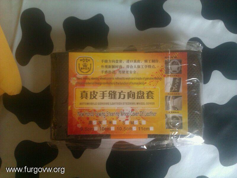

Buscando por internet en Ebay encontré este modelo de cuero por menos de 5 euros. Asi que mientras espero el terminar con los muebles me pongo a probar que tal sale instalarlo.....
Este era el paquete. La verdad que me sorprendió la calidad del material y con aguja e hilo.

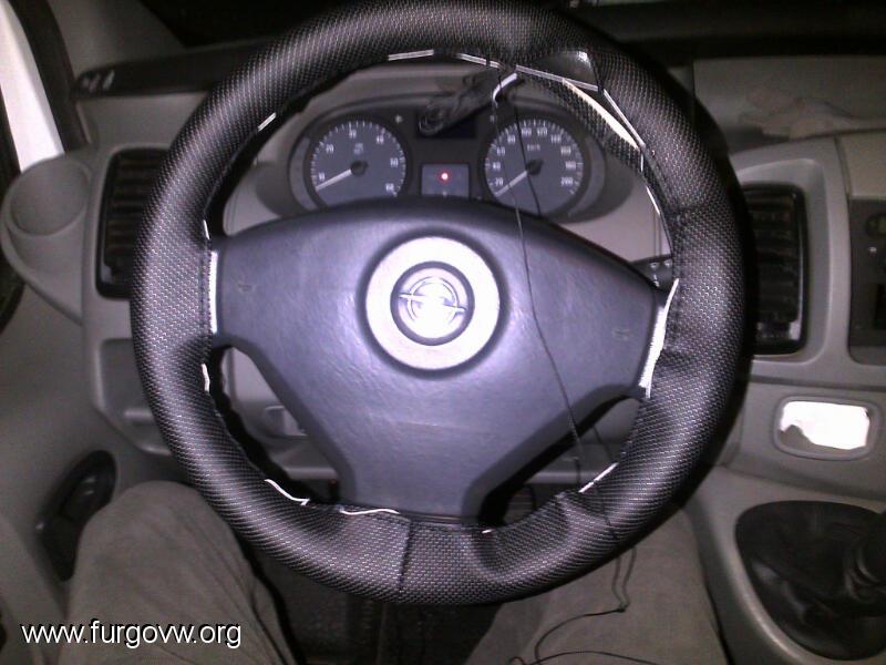

Lo siguiente que hice fue colocar la funda en el volante y viendo que ambos diámetros encajaban bien le di unas puntadas con hilo blanco para facilitar el cosido final.

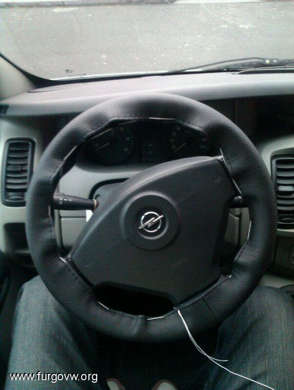

Asi que poco a poco sin tener ni idea de costura me puse a coser el volante, con paciencia ya que parece que no se avanza.....
Aquí ya la mitad del volante cosido.... .panico .panico .panico .panico .pánico

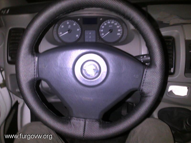

La parte final la hice con cuidado y teniendo mucha atención de no dejar ninguna arruga
Y este es el acabado final¡¡¡¡¡¡¡¡¡
Para mi gusto ha quedado muy bien y los acabados son buenos.  Me ha sorprendido gratamente
Asi que si alguien tiene el volante en mal estado o quiere como yo otro tacto que se anime
El gasto son 5 Euros y no tiene dificultad
