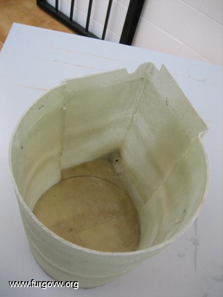

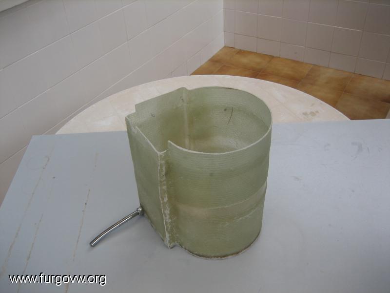

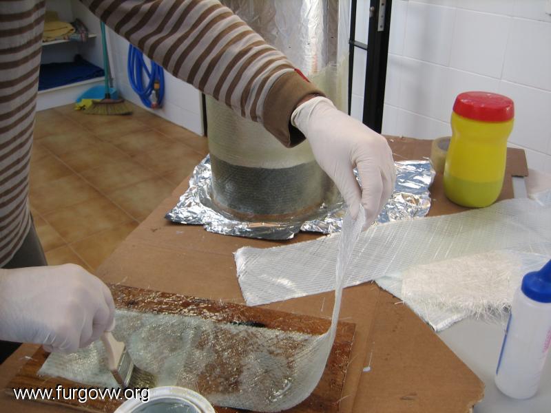

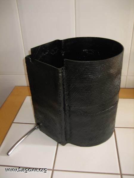

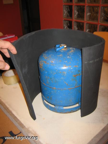

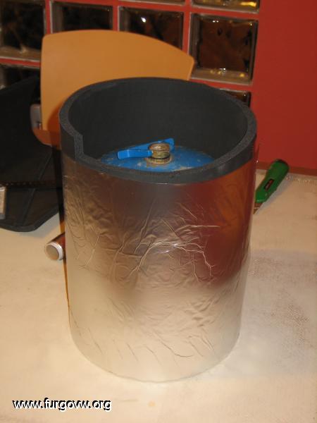

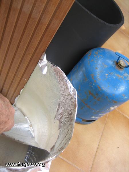

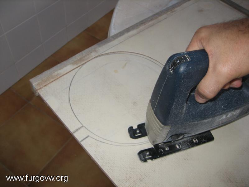

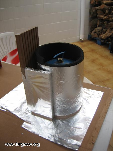

De momento le he preparado otro pequeño brico para el butano. He preparado un contenedor para alojar la botella de camping gas. Por la parte de abajo le he puesto una aireación que irá conectada al tubo que en su día quedo instalado y que da a los bajos de la furgo por el costado. Lo he preparado en poliester con fibra de vidrio. En primer lugar, en lugar de hacer un molde he trabajado directamente sobre la botella: la he forrado con una goma-espuma de 1cm. de grueso, le he preparado una base de 1cm de grueso y le he sobrepuesto un par de maderas que me forman una esquina y lo he forrado todo con papel albal y así ya tengo la superficie sobre la que trabajar y que luego podremos desprender de la fibra con facilidad.
Luego vamos poniendo capas de fibra
una vez acabamos el enfibrado y dejando el tiempo de curado oportuno (lo de tomar una cervecita) sacamos la botella y las maderas y eliminamos el papel albal
Le añadimos el racord y tubo de aireación y nos queda así terminado, dando luego una manita de negro satinado para un mejor tacto y acabado.
Os pongo otra foto en la que se puede ver en el rincon el orificio interior para la aireación. El racord (de manguera) ha quedado soldado al depósito con poliester y fibra
Ya sólo queda montarlo. Ya pondré fotos. Un saludo y muchos Km de felicidad a todos.

Cita de: Deiby en Noviembre 21, 2009, 20:43:03 pmUna cosa, solo con ese pekeño orificio de aireacion te lo daran de paso en itv ¿? Yo kiero colocar botella de gas grande (las de aluminio de repsol) y creo haber leido ke exigen una rejilla abajo de 10x10 ó 15x 15 cm  ??? ... y ya me estaba dando mal royo tener ke agujerar de tal forma el suelo de la furgo..
....pero dime, la fibra no se te pega al papel albal ¿? o existe algun desmoldeante para colocar sobre el molde y ke asi kede un akabado muy fino sin poner albal ni nada ¿? creo haber leido ke si en algun sitio....
Hola Deiby, respondo a tus preguntas:
- lo de la aireación para el camping gas: es un agujero super pequeñito pero para las instalaciones de este tipo de botellas no hay normativa por lo que no hay problema con la ITV (o no debe haberla). Sin embargo si montas botella de butano grande (la naranja o la de aluminio de Cepsa) creo que si que te piden la rejilla de 15x15 y no se si algún requerimiento mas (en el hilo de la furgo de Crilín puedes ver como hizo el el agujero y la instalación de la rejilla, que le quedó de p.m.)
- lo del desmoldeante para la fibra si que existe y a falta de este también puedes utilizar cera para madera aplicándola a la superficie que te sirva de molde para enfibrar. Lo suyo es trabajar haciendo un molde (negativo) que se deja superfino y sobre el que se aplica el desmoldeante y luego se enfibra haciendo la pieza (positivo) que luego se separa. La cosa es que hacer un molde en fino da tanto o más trabajo que hacer la pieza y cuando se trata de hacer piezas únicas (no en serie) creo que no merece la pena; para mi el papel albal es muy buena solución porque por su cara brillante se despega con facilidad sin necesidad de usar desmoldeantes ni nada y en cuanto al acabado, en tanto sean piezas que no queden a la vista (caso del depósito y del contenedor para la bombona), no tiene demasiada importancia que no quede "perfecto".
