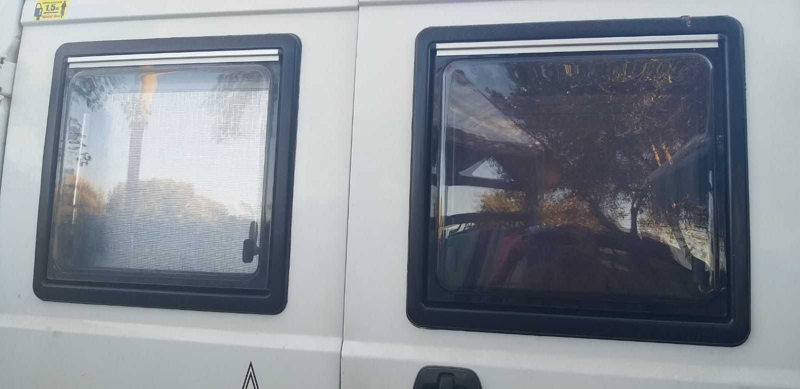

Hola aqui fotos de mis S4 como se ve la del lado derecho con lamina puesta y la otra no Las laminas son del alcampo llevan puestas 8 meses y de momento como el primer dia las de detras y la delantera derecha van por dentro montadas la del lado izquierdo q es corredera una por dentro y otra por fuera las monto asi por q las monto por el lado q la ventana es plana completamente
Por cierto ventanas carbest tengo dos conocidos q el marcó se le rajaron vamos una gracias seint no conozco ninguna q las habrá pero no las e visto
