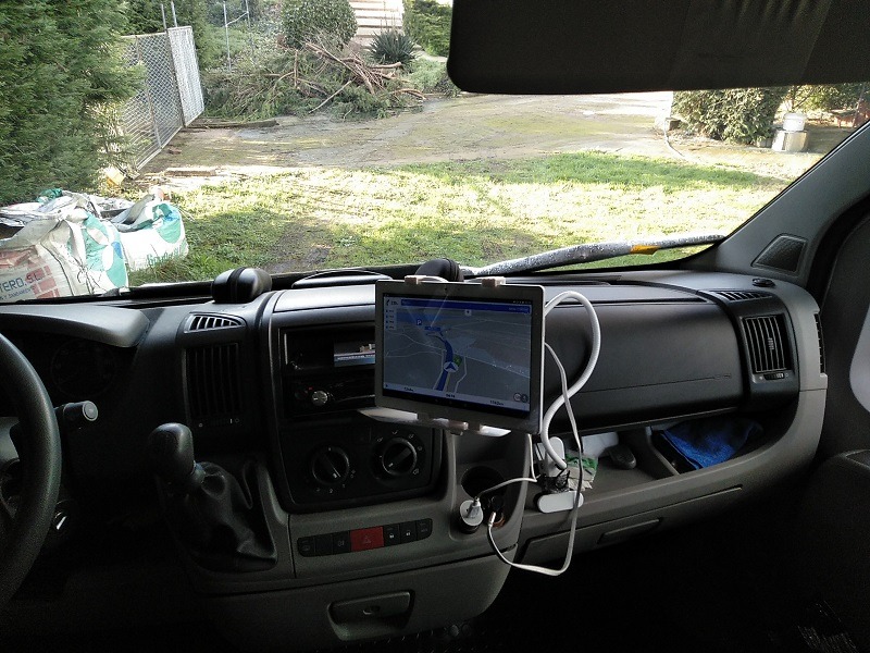

En su día hice un brico para un soporte para el móvil que fui actualizando a medida que cambiaba de móvil pero del que siempre conservé en enganche y la articulación pero pienso que vos puede ser muy útil para soportar la tableta y otras cosas. Está hecho con la armazón del espejo intrior de un peugeot 205. el enganche que va fijo en el cristal es un perfil sobre el que se desliza y fija el espejo y por lo tanto es facilmente desmontable y no va por giro de 90º como otros muchos. Por esta "virtud" se pueden poner incluso 2 (1 en cada un de los tornillos que desmontaste para colocar el alambre) y poder inclinar la peana portatabletas y desmontarla cuando quieras.
Tiene tiempo y no lo localizo en el foro; a ver si puedo le tiro unas fotos y valorais su utilidad...

Hola Espartano. El uso o colocación del móvil de forma que pueda causar distracción o dificultar la visibilidad (de la vía o la instrumentación) siempre ha estado prohibido.
En cuanto al soporte, la legislación actual no contempla que deba estar homologado.

ya he conseguido visualizar las fotos, pero sólo desde el PC descargando el pdf, aquí en el primer mensaje, me siguen sin ser visibles las fotos, aparece un espacio en blanco en su lugar.
en cuanto a este atril, su color, si el plástico fuese de los blandos, de los que pasando un trapo impregnado en disolvente, se deshace y traspasa su color al trapo, sólo en este caso, admitiría un pintado duradero, 1º con una imprimación para plásticos y a continuación un pintado con acrílica negra en spray.
aunque yo me lo haría directamente en plancha de pvc espumoso negro, pero eso ya es una habilidad mía no muy común
en cuanto a la sujeción de la tableta a este atril, creo que sería muy conveniente fijarlo no sólo con una banda elástica de doble garra, sino con dos, sería un fatal accidente que se pudiese caer la tablet.
por lo demás, una aplicación muy ben hallada de un simple atril de Ikea.
gracias por compartir tan gran hallazgo.
