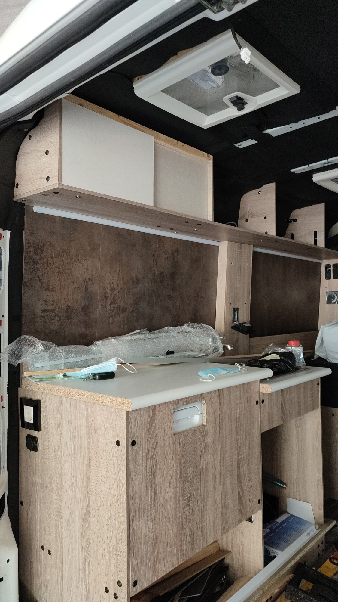

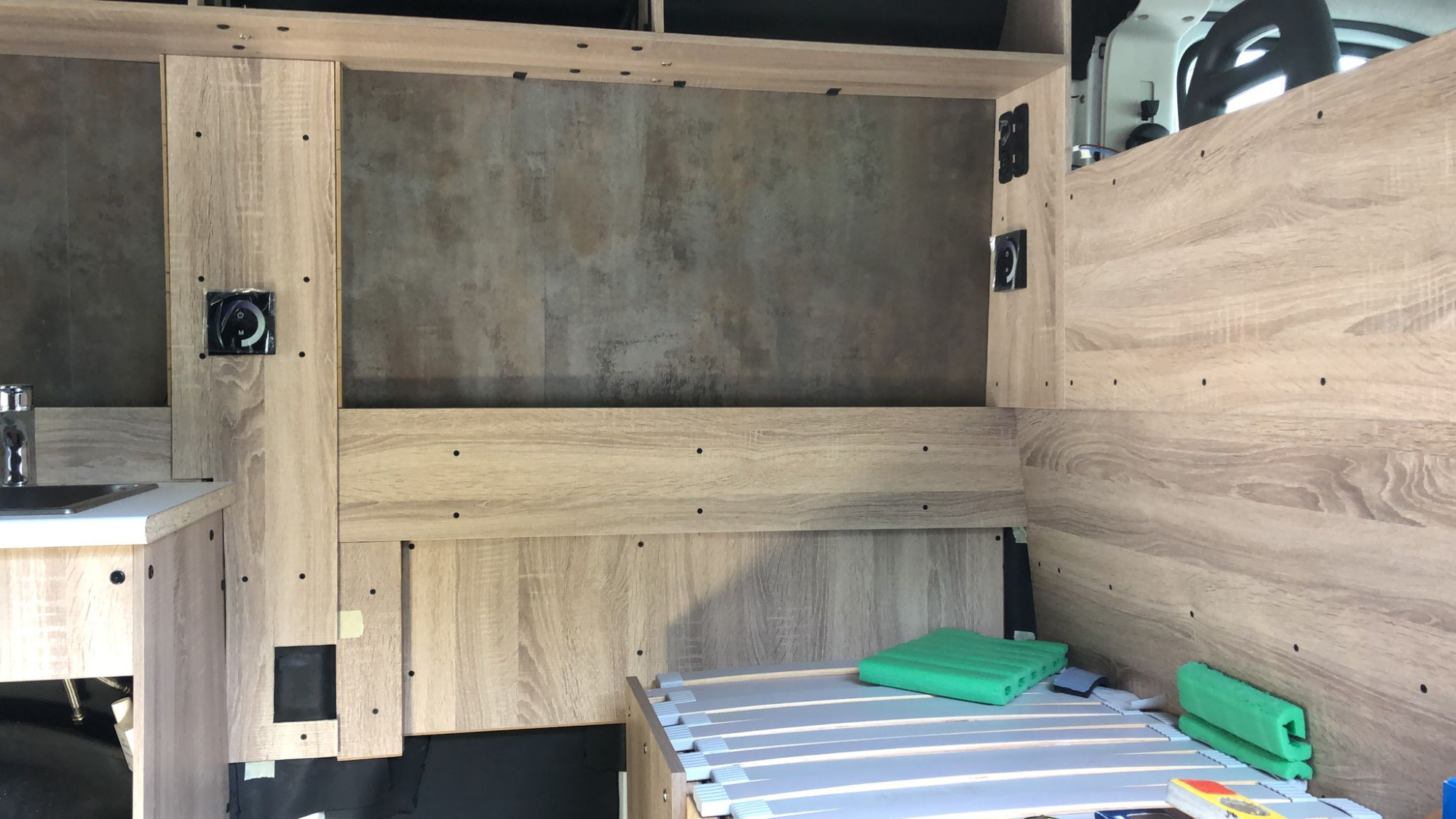

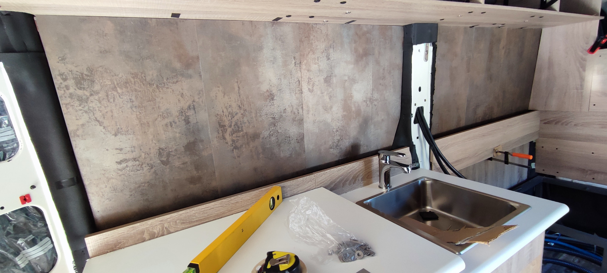

Otro avance, casi listo el lateral izquierdo

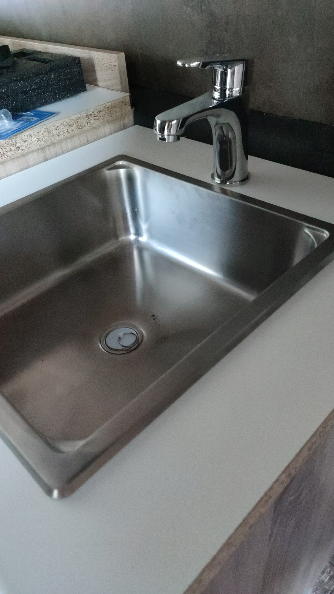

Primero fijé el grifo antes de poner la madera que oculta las vigas horizontales
Intentando dejarlas niveladas

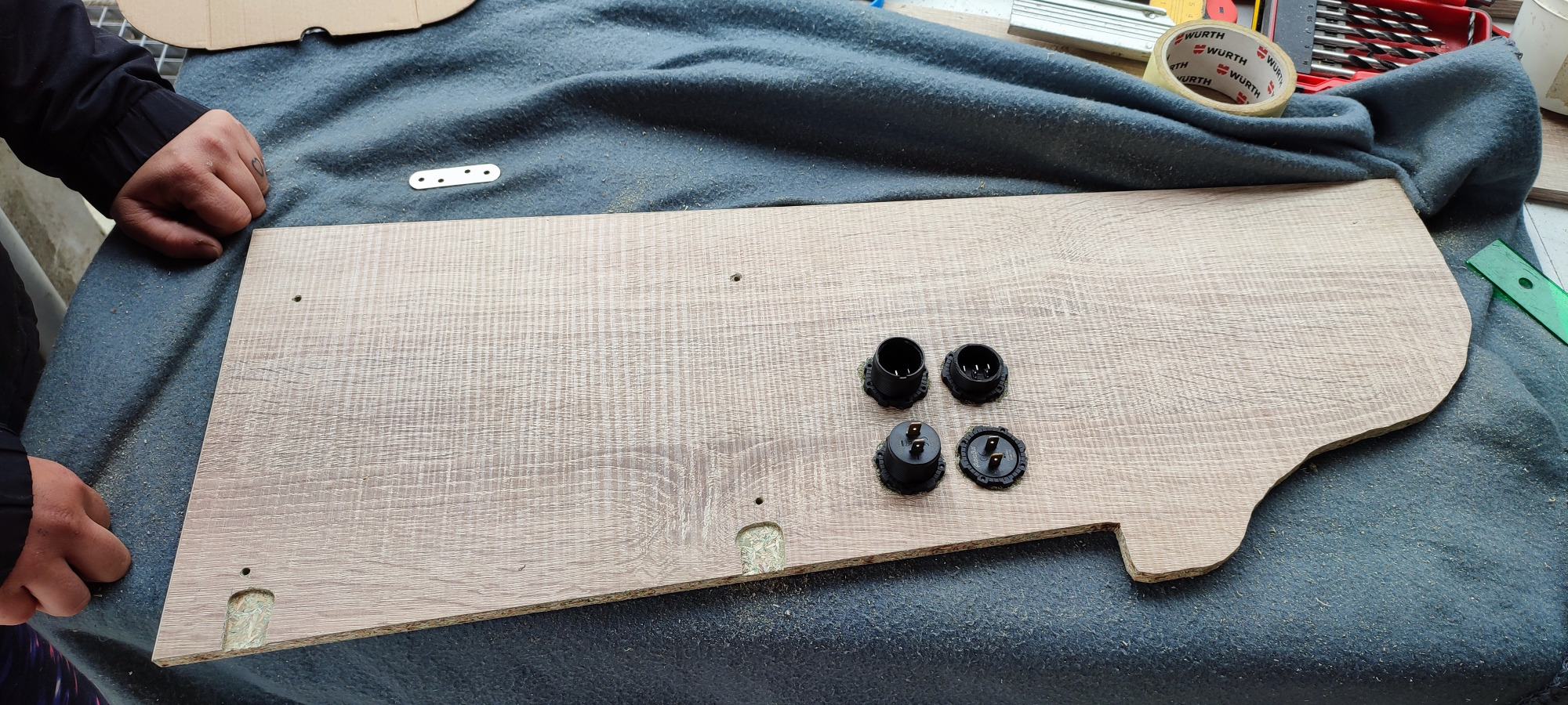

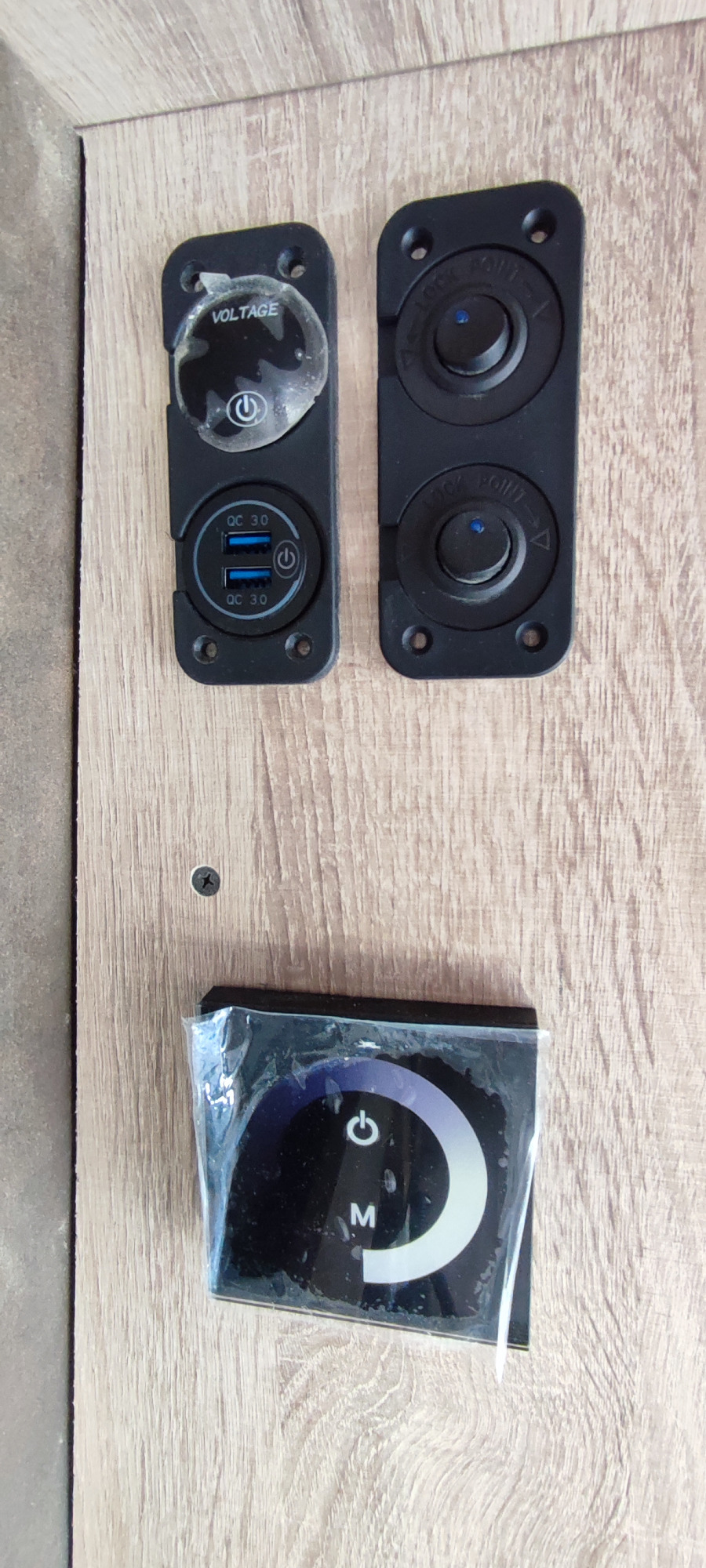

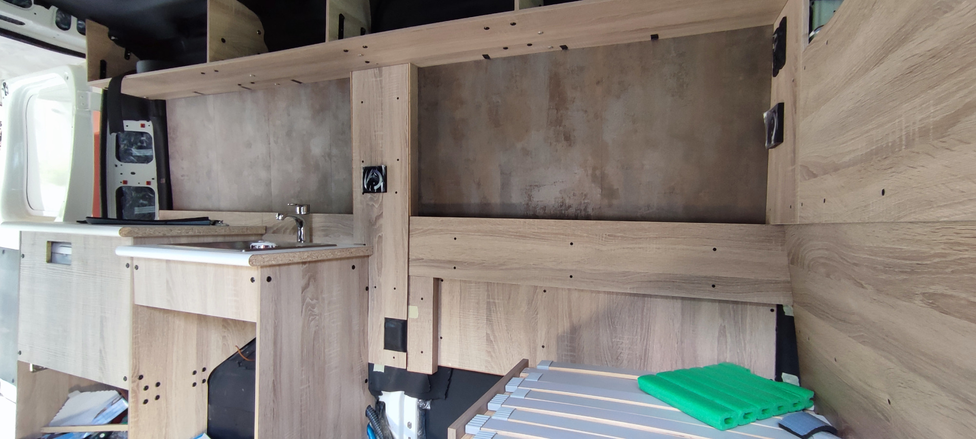

Partiendo de una pieza rectangular ha tocado dar forma a la tabla que faltaba en el respaldo. Ademas le hemos colocado un voltímetro, un cargador de USB y dos interruptores (una para cada claraboya) El programador queda para mas adelante. Posteriormente tambien incluí un Dimmer para la luz de de la zona de la cama. Es muy aparatoso para mi gusto, pero bueno...

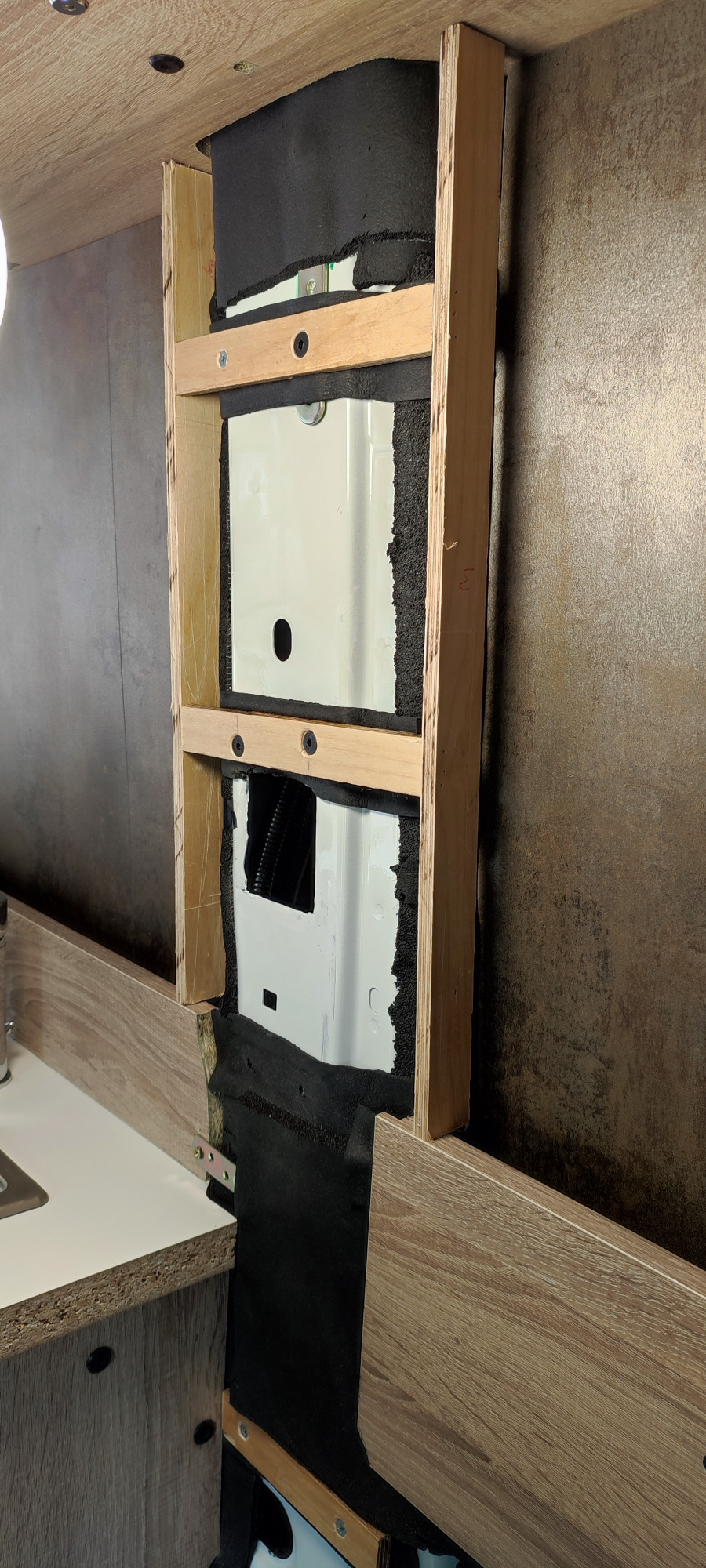

Rastrelado del pilar que faltaba y abrir algo mas de hueco para otro dimmer (luz zona fregadero)
Asi ha quedado, tambien he tapado lo que será la zona del cabecero de la cama

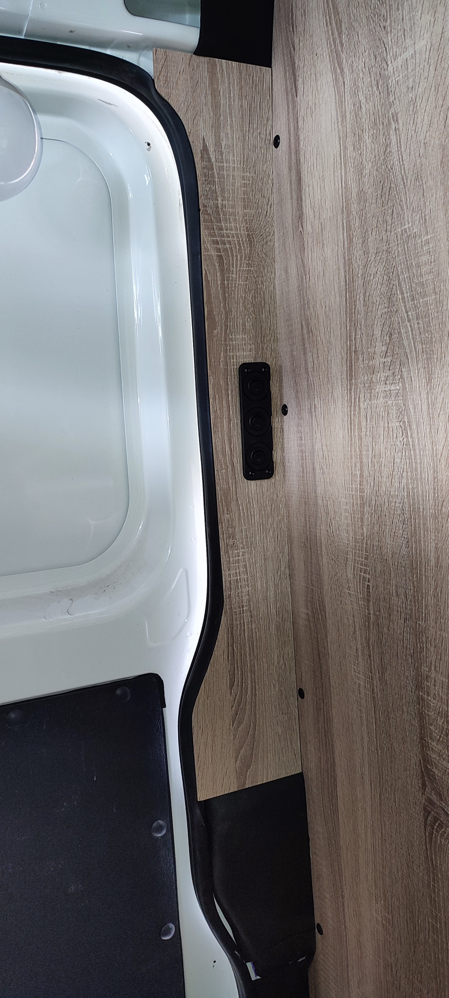

He recortado la pieza que queda entra la puerta corredera y el armario para poder sujetar otros
interruptores

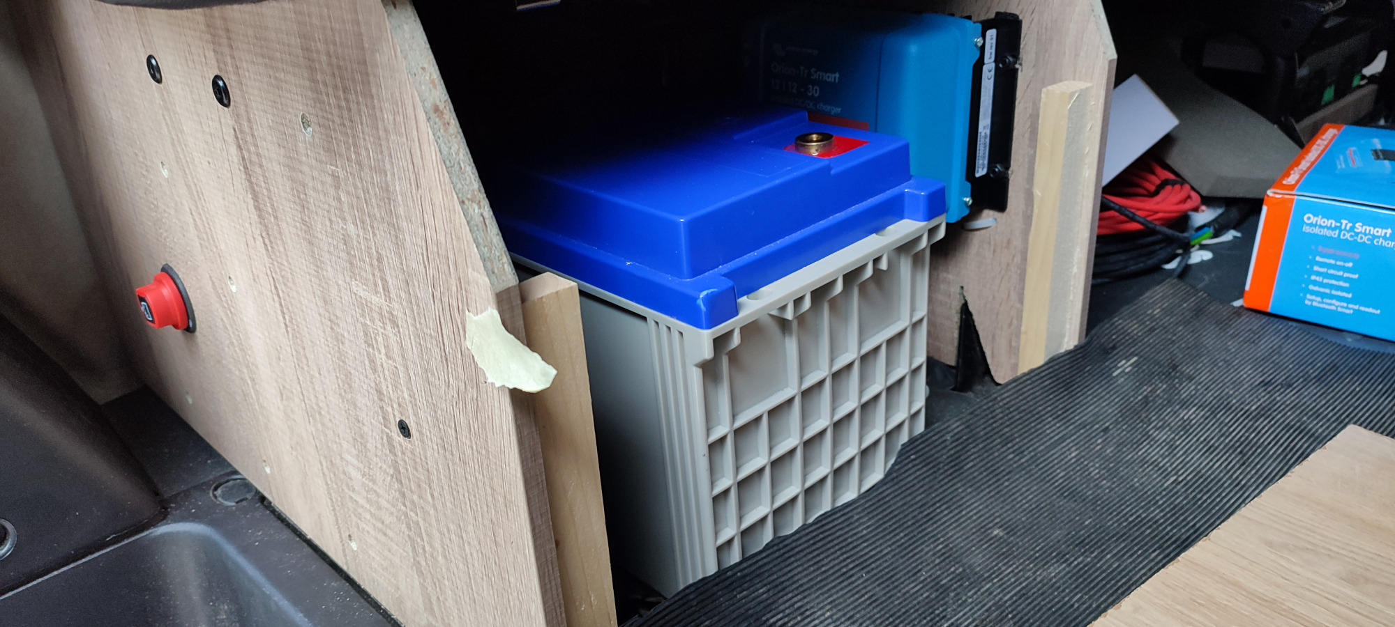

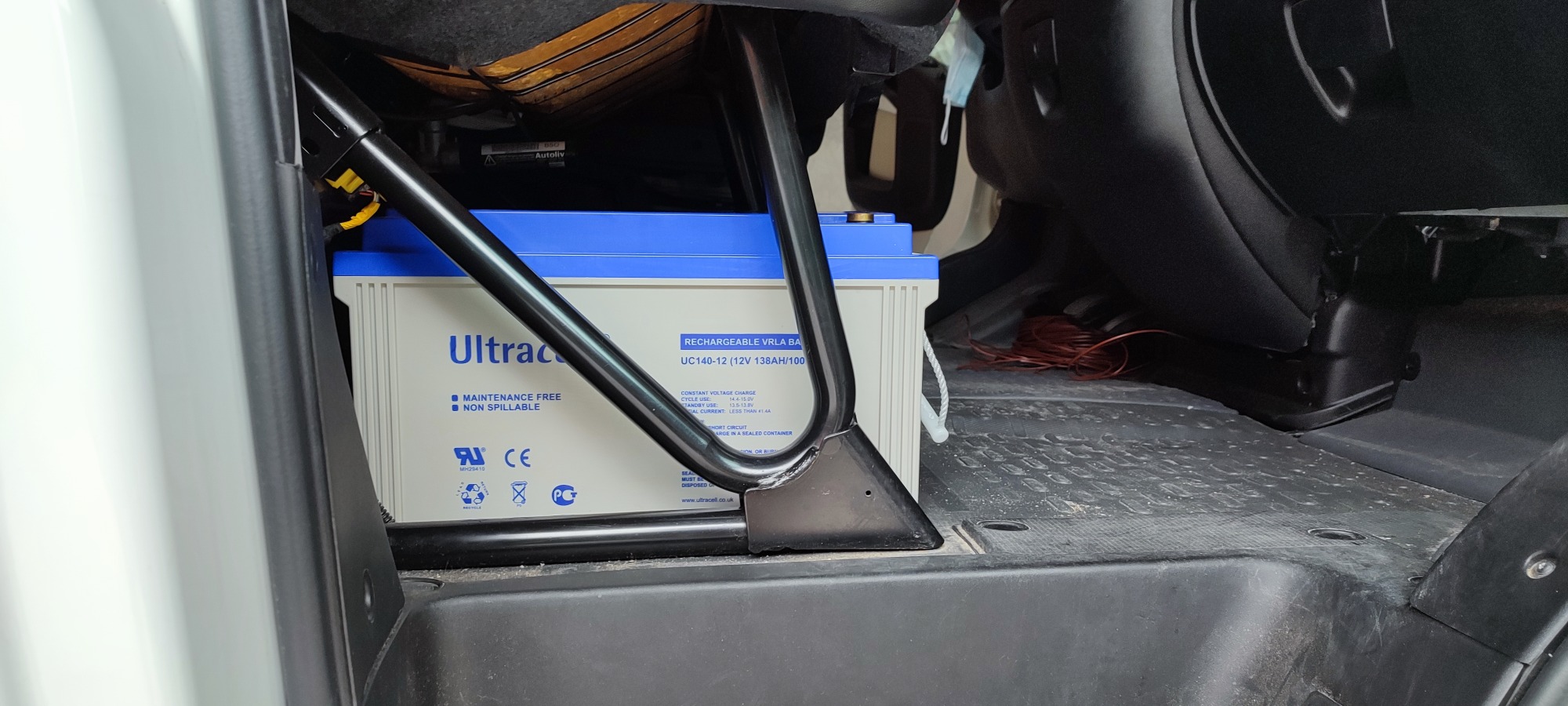

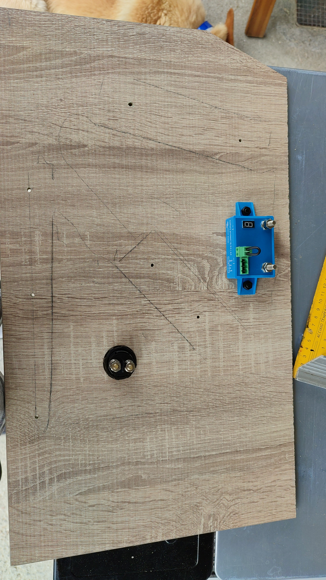

Planteando la colocación de batería, del cargador-inversor y del booster
La batería de 138 amperios coge (muy justa) debajo del asiento doble

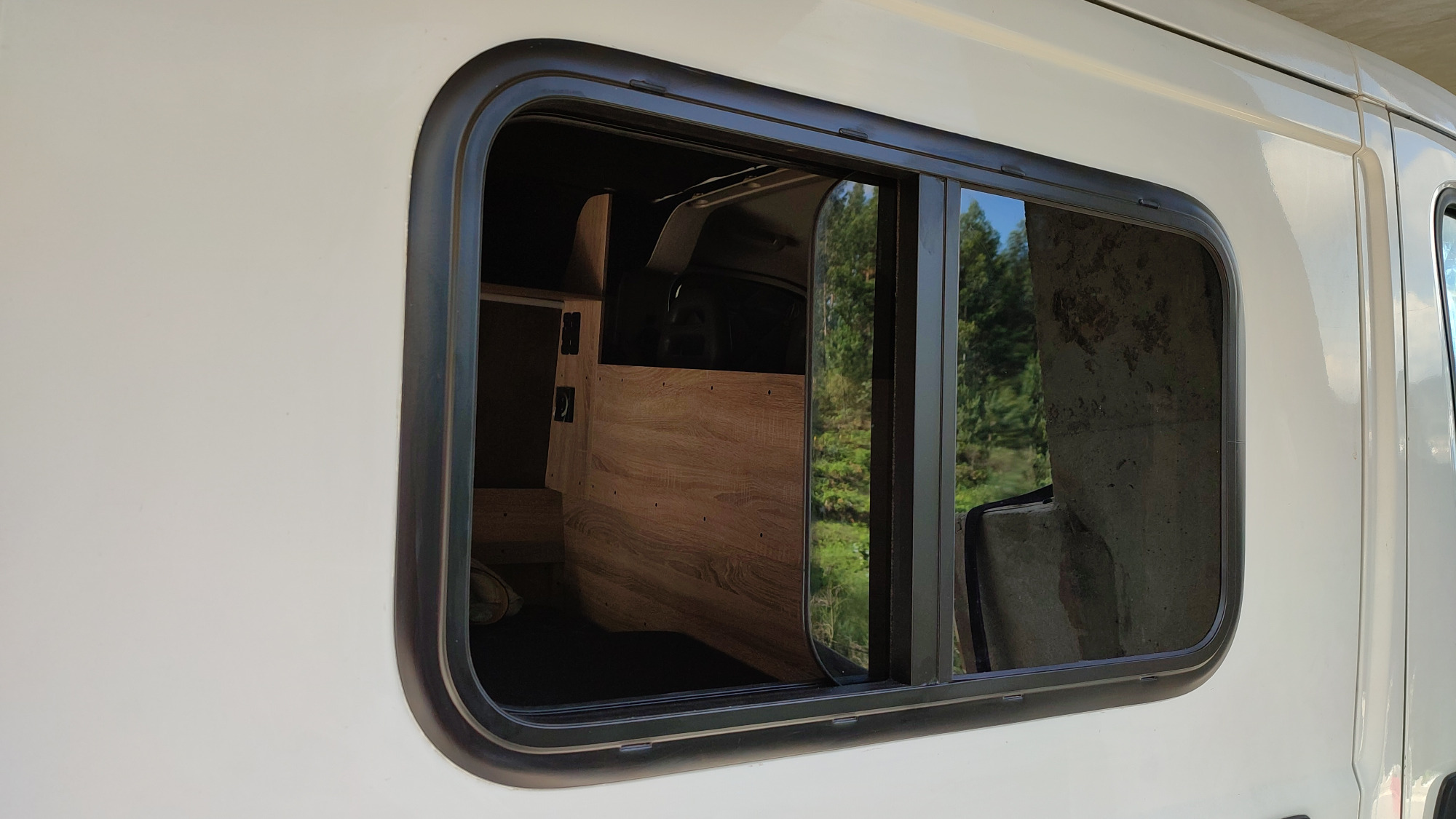

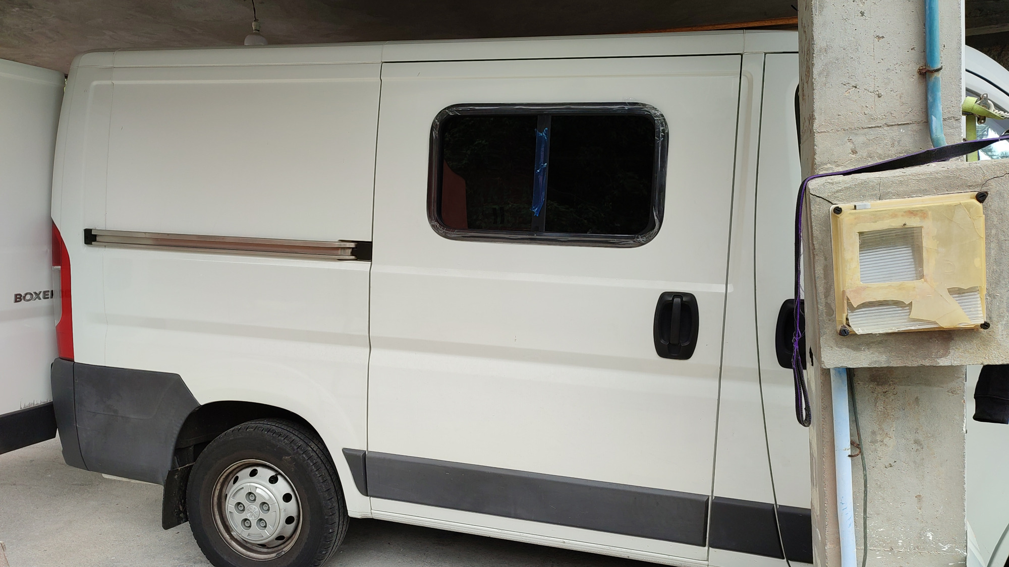

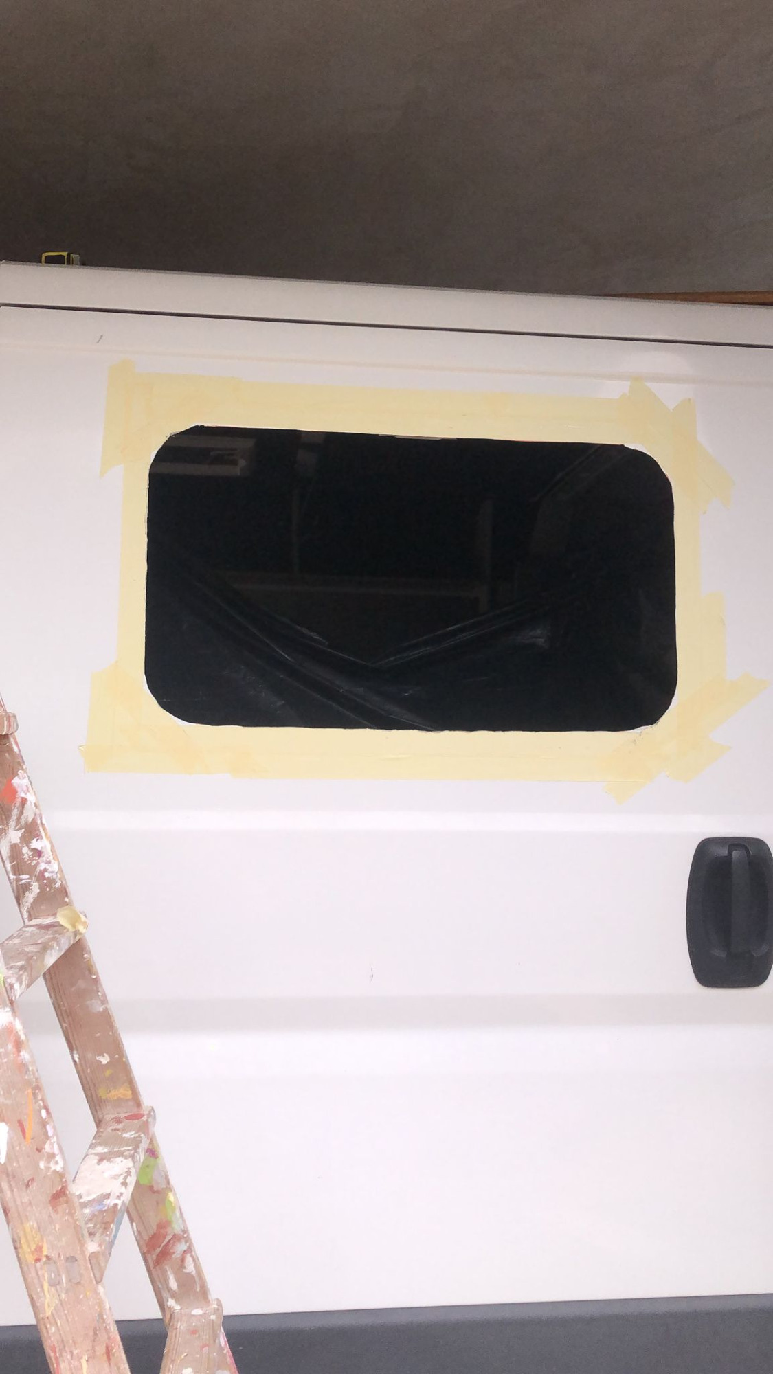

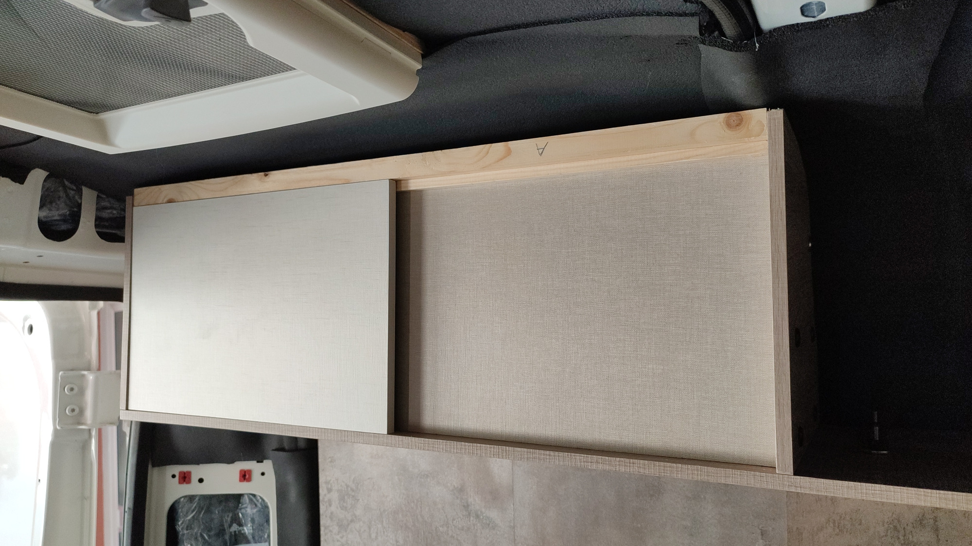

Le ha tocado el turno a la ventana de la puerta corredera. La chapa donde se hace el corte es ligeramente curvada, pero asienta perfectamente

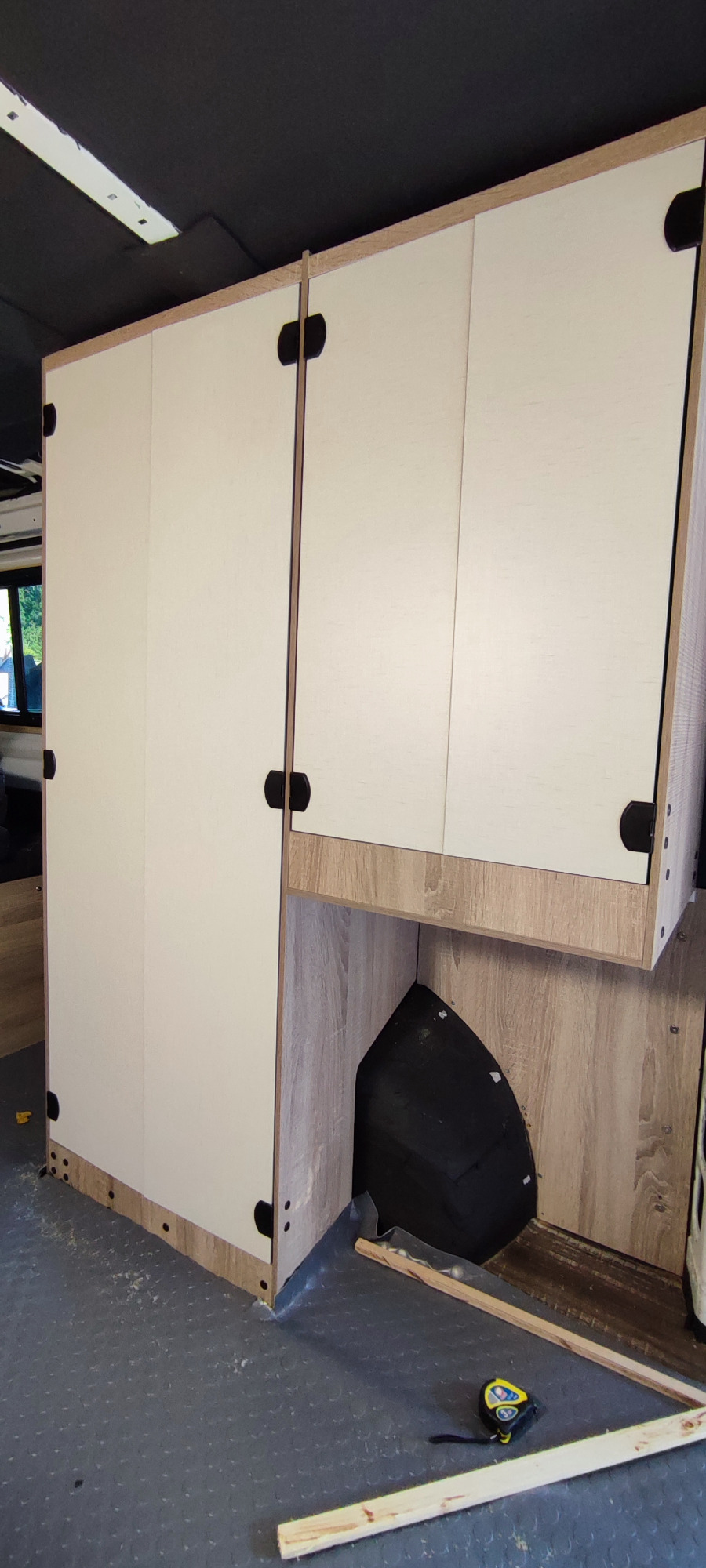

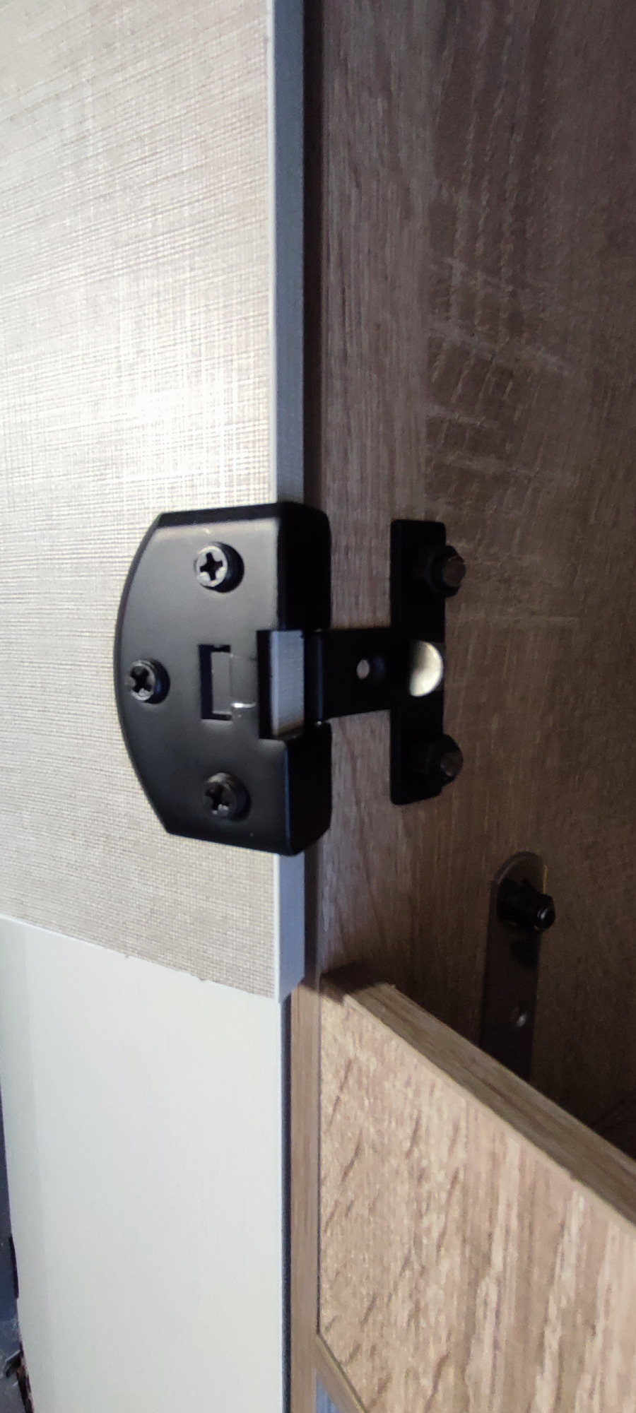

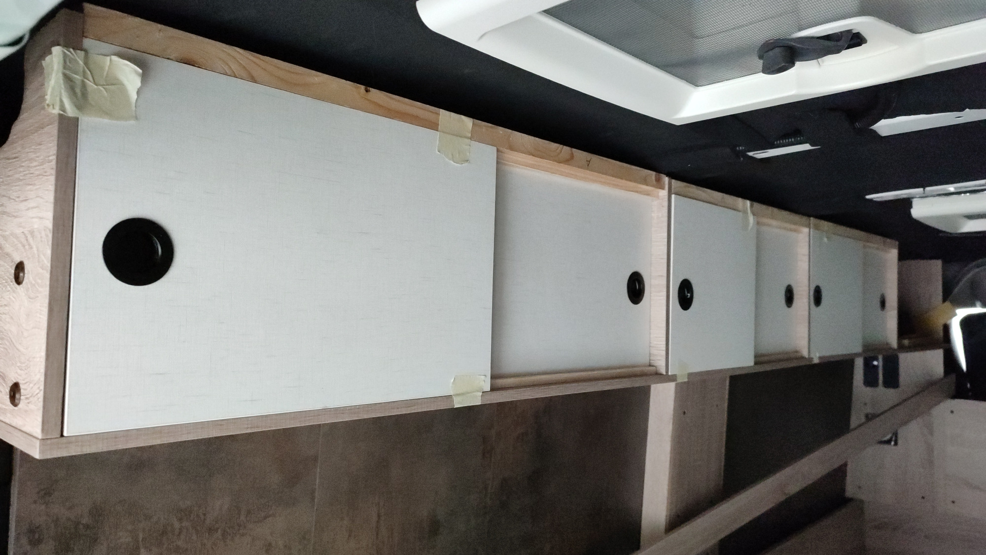

Tambien han llegado las puertas de armarios y estante. Tienen un acabado similar al textil y son de 10mm. Por eso escogimos este tipo de bisagra mas propia de puertas de cristal. Se regulan muy facilmente

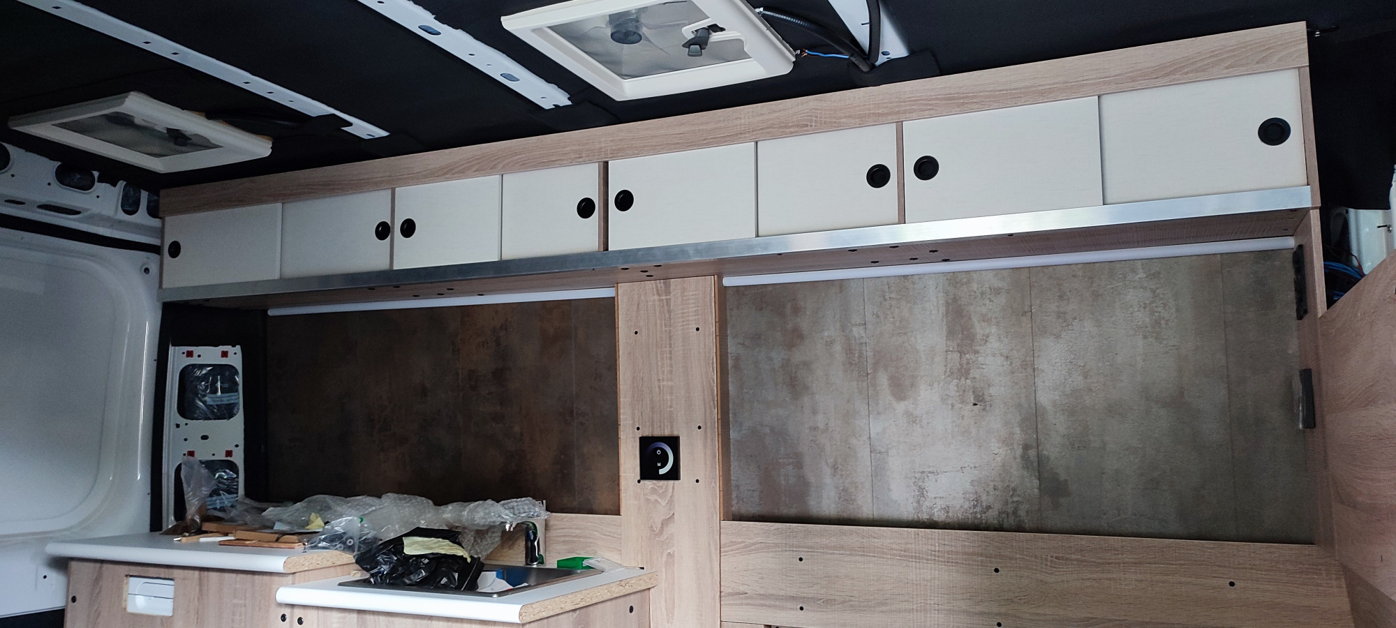

Colocando las puertas correderas del estante, con sus tiradores .Faltan los remates que sujetaran las puertas exteriores
Phoenixtoledo
¿Por qué no colocas el techo antes que los armarios?
llovarro
¿estas usando madera aglomerada?
Furancheiro

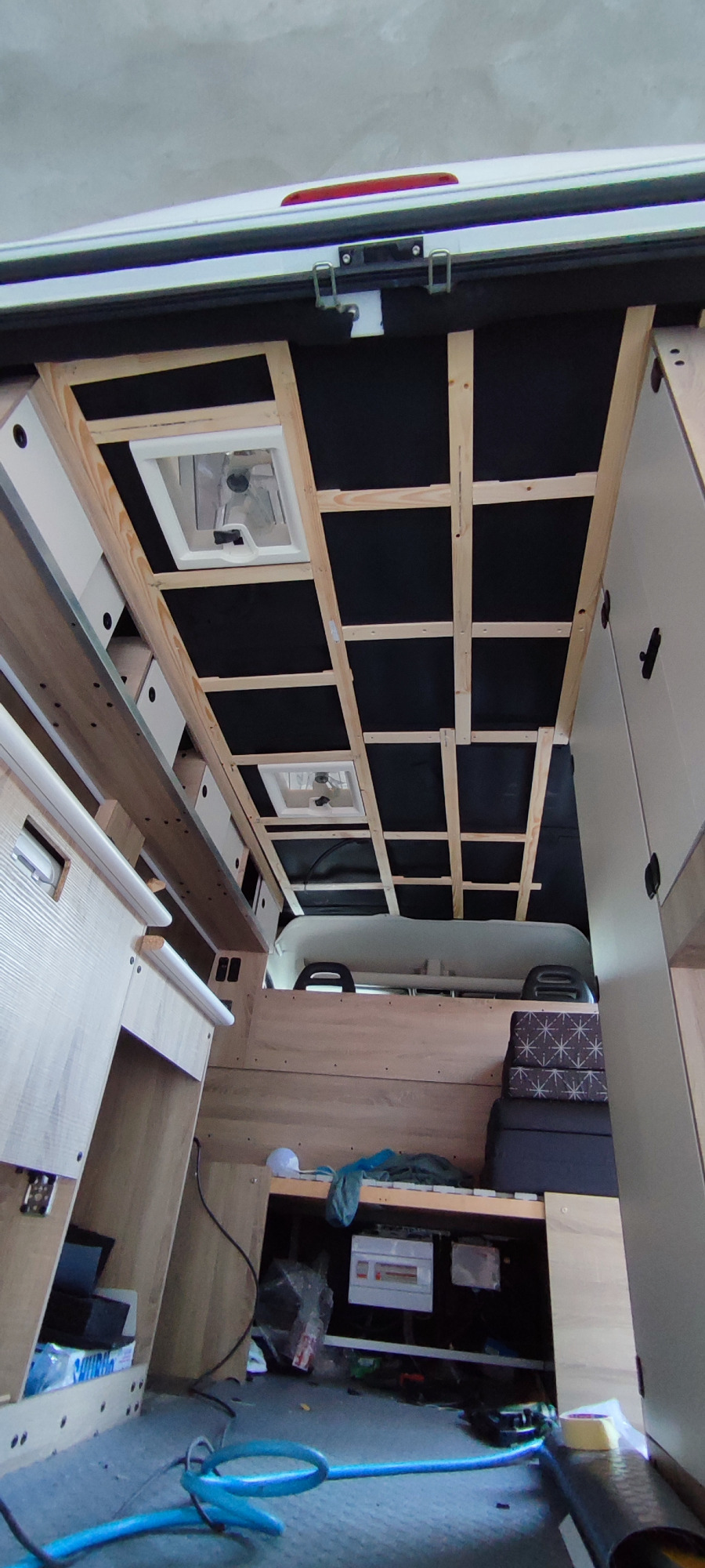

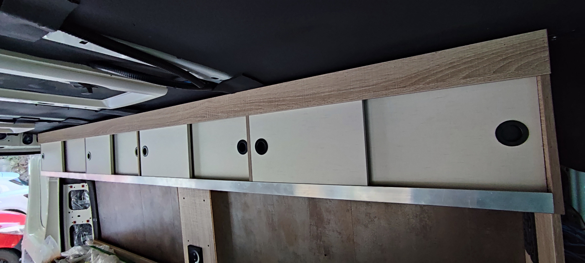

Cita de: Phoenixtoledo en Junio 16, 2022, 07:59:22 am¿Por qué no colocas el techo antes que los armarios?
Queria tener las vigas superiores a la vista para la sujeccíon de las tablas, ademas voy a intentar ajustar al maximo el grosor del techo evitando rastrelar (aunque al final no se yo si podré evitarlo)
Cita de: llovarro en Junio 16, 2022, 11:36:24 am¿estas usando madera aglomerada?
Si,es el tablero usado en puertas y muebles de cocina, hidrofugo. Tenia mucha mas variedad en acabados y grosores. El problema era la resistencia de lo atornillado ahí, por eso tanto tornillo pasante y angulos
karpintxiki
Tablero de aglomerado y humedad no son nada buenos compañeros.  Espero que no te pase pero no es de los mejores materiales para una furgoneta ya que absorbe mucha humedad aunque sea el supuestamente hidrofugo. A parte que pesa bastante más que el contrachapado y es menos resistente.  Si que es verdad que no suele haber tantos acabados como con la melamina
Te lo digo por experiencia de más de 15 años trabajando de carpintero.
Furancheiro
Cita de: karpintxiki en Junio 17, 2022, 12:07:50 pmTablero de aglomerado y humedad no son nada buenos compañeros.  Espero que no te pase pero no es de los mejores materiales para una furgoneta ya que absorbe mucha humedad aunque sea el supuestamente hidrofugo. A parte que pesa bastante más que el contrachapado y es menos resistente.  Si que es verdad que no suele haber tantos acabados como con la melamina
Te doy toda la razon,estuve buscando contrachapados y lo que encontre era tablero desnudo y alguno blanco.Por web encontré alguna cosilla , pero me era lejos y un lio cuadrar horarios. Al final la elección ha sido mas por comodidad (me lo sirven en un par de dias) y por variedad.Soy consciente que no es lo mas resistente. Eso si, el rastrelado del suelo y el propio suelo son contrachapado

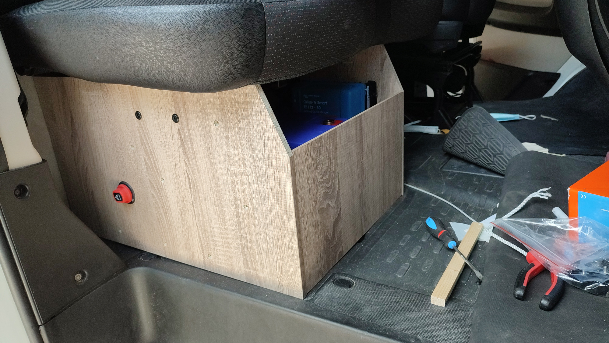

Tras muchos quebraderos de cabeza la bateria si ha cogido, pero he tenido que hacer este bisel (sobresale mas que el largo del asiento), donde situaré una rejilla para ayudar a disipar el calor. Bajo el asiento del acompañante ha quedado situados la bateria, el protector y el booster. La bateria la he sujetado con una cincha a la estructura del asiento
¿Veis posible conectar al positivo de salida del booster un ventilador de ordenador? Ayudaria a refrigerar, pero solo funcionaria cuando el booster mande carga
Terminados las puertas superiores, tras colocar un angulo de aluminio y una tira de madera  en la parte superior

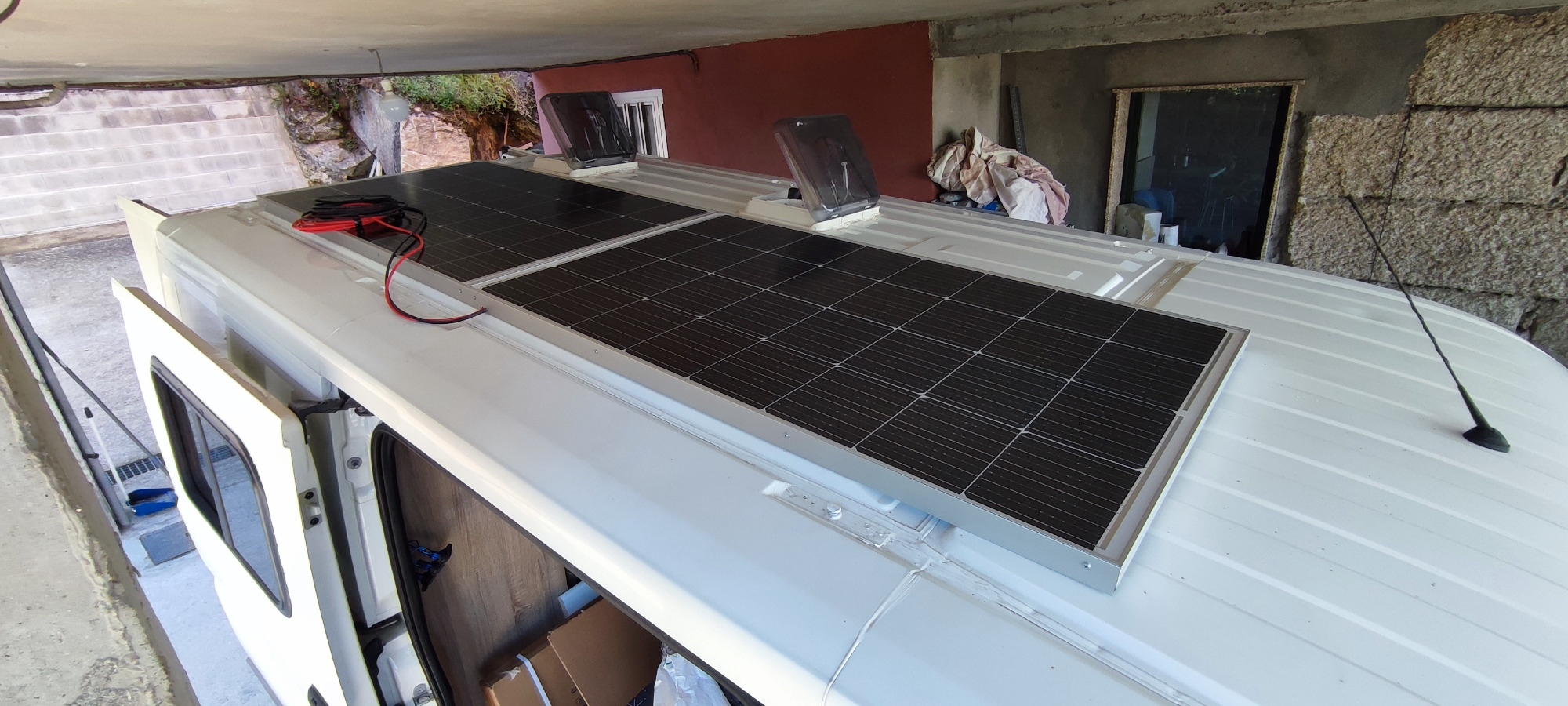

Hace ya dias hemos colocado las placas solares en el techo. Dos placas de 200w de 12V .Las unimos con un angulo de alumnio de 40mmx40mm y luego pegado al techo con sika. Queda pendiente pasar los cables al interior

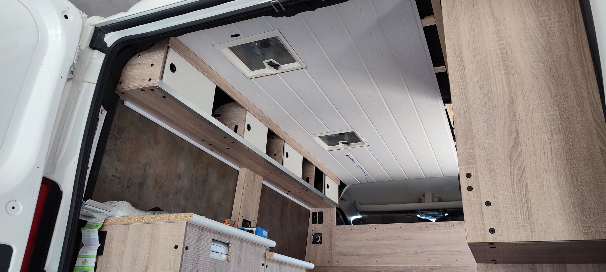

Y este fin de semana le ha tocado turno al techo, finalmente si he rastrelado antes.Las clarabayas han quedado embutidas en el techo (queda menos canto a la vista para darme cabezazos)

Lo del ventilador para el booster es buena idea (Mejor usa uno de tarjeta gráfica, por la forma de tobera) pero no vas a poder conectarlo a la salida del booster porque siempre vas a tener tensión ahí, si no es porque está cargando, porque tienes la batería auxiliar conectada a él. La única forma sería con un diodo pero debería soportar los 30A del booster, algo más para ir tranquilos.
Creo que quizás sea más sencillo poner uno que vaya directamente bajo llave o ponerle una pequeña sonda de temperatura, en AliExpress hay muchas cosillas para estos inventos.

Le estuve dando unas vueltas, y pensé en conectarlo a uno de las tomas de mechero del salpicadero(anular una) Cuando se encienda el motor funciona y se apaga al apagar el motor.Lo del termostato seria interesante

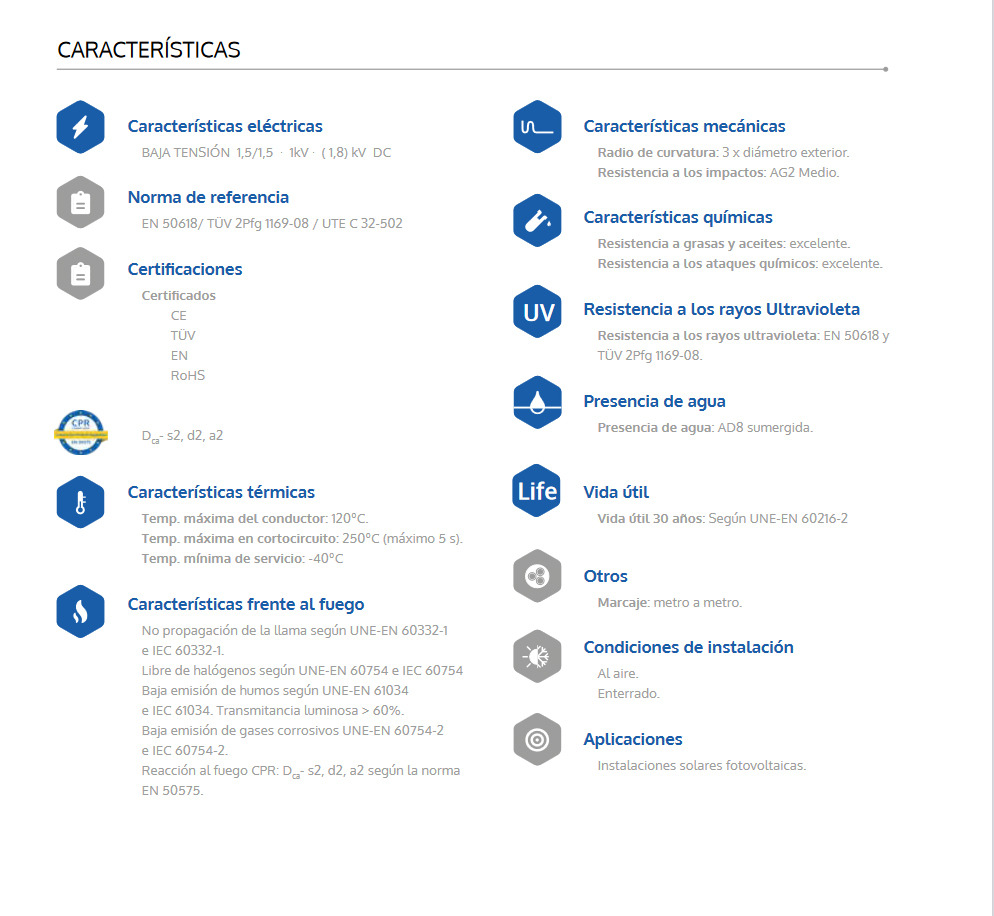

Cita de: Phoenixtoledo en Julio 11, 2022, 08:39:03 amUna pregunta, ¿qué diámetro de cable le has puesto a las placas?
Cable de 6mm. estuve buscando que fuera homologado.Si quieres saber en que pagina mandame privado ( por lo de no hacer publicidad)
Phoenixtoledo
Cita de: Furancheiro en Julio 11, 2022, 23:30:29 pmLe estuve dando unas vueltas, y pensé en conectarlo a uno de las tomas de mechero del salpicadero(anular una) Cuando se encienda el motor funciona y se apaga al apagar el motor.Lo del termostato seria interesante
He comprado esta tarde en Bricomart el mismo, de 6mm y con la misma codificación, muchas gracias.
