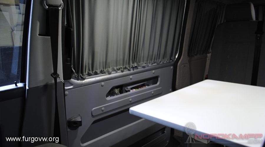

Cita de: ronmartin en Octubre 13, 2017, 13:01:04 pm
ya lo veo jeje, en la foto precisamente creo que se ve el kaiflex, ese fondo negro es kaiflex me parece, si se pone de una sola pieza y bien puesto quedara genial, y si no fuera asi se puede pegar una tela al kaiflex para que no se deteriore con los botes o lo que se ponga, luego esas barras horizontales que quedan por fuera me parece que son las sujeciones de las baldas, tiene dos porque el tercer hueco usa la base de la puerta como balda, lo bueno es que como es un panel extraíble en casa se pueden tener dos, uno sin los huecos y forrado de tela y el otro de esta manera, las baldas se pueden hacer de pvc con el sistema que tiene Alcasa para darles forma, tendrían forma de U pilladas desde alante con tornillos al panel y detrás sueltos, la propia forma de U y si no se pone mucho peso debería darle rigidez, además seguro que en los laterales también tiene pliegues hacia arriba para que los botes no se muevan para los lados, ahora soy yo el que se está viniendo arriba jaja.
Venga de aquí sacamos el bricolaje!!
Quitare la chapa para ver exactamente de cuanto hueco hablamos.

[quote author=eneko link=topic=340651.msg4303509#msg4303509 date=1507892637
Pero sí, suelo tener y tengo de hecho porque trabajo directamente con Kiravans y procuro tener de este tipo de accesorios
Aquí puedes ver el último que monté en T5 furgón:
Debes saber que para furgos con guarnecidos tipo caravelle, no vale, es para T5/T6 que lleven la puerta corredera en chapa vista y solamente un plafon abajo
Esa T5 va aislada completamente con K-Flex de 10mms y el portaobjetos, tal y como indica en las instrucciones que publica el fabricante en su web, tan sólo llega a tocar el aislamiento en una zona
Pérdida de calor? más pierde el cristal de encima...  .loco2
[/quote]
Gracias Eneko. Lo que tengo es chapa vista por lo que no habria problema. Pero no sé de cuantos cms tengo entre chapa y kaiflex. En el momento que abra vere si hago un arreglo y te pego un toque para pillarte el invento.
Muchas gracias a todos!!

Sase
Mirando y mirando paginas he encontrado este brico.
https://www.furgovw.org/index.php?topic=316487.msg3929532#msg3929532
Gracias compañero. Aun no he tenido tiempo de ponerme manos a la obra.
ronmartin
Cita de: Sase en Octubre 26, 2017, 18:41:24 pm
jeje, gracias! es como yo me estaba imaginando que se haría el brico, perfecto que alguien ya lo haya hecho antes.
