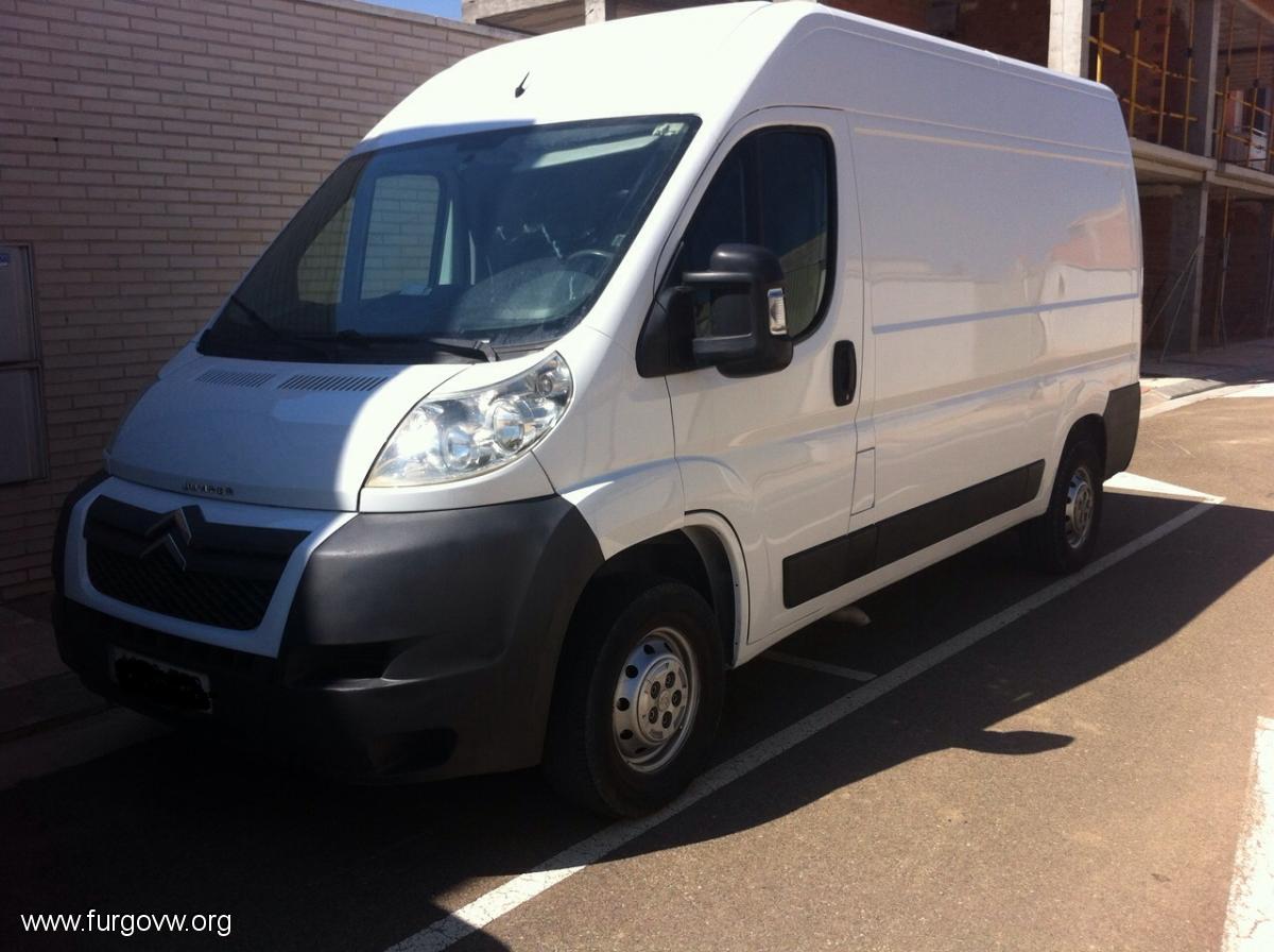

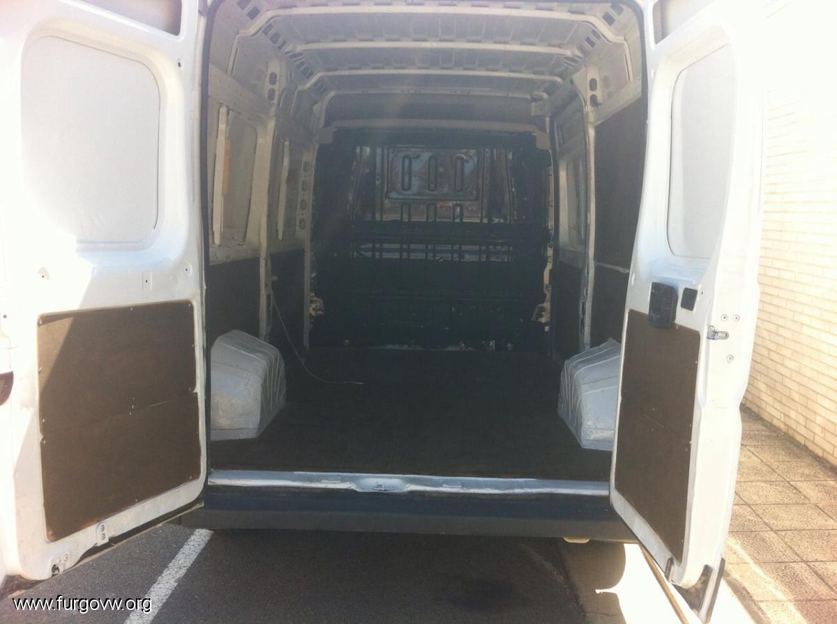

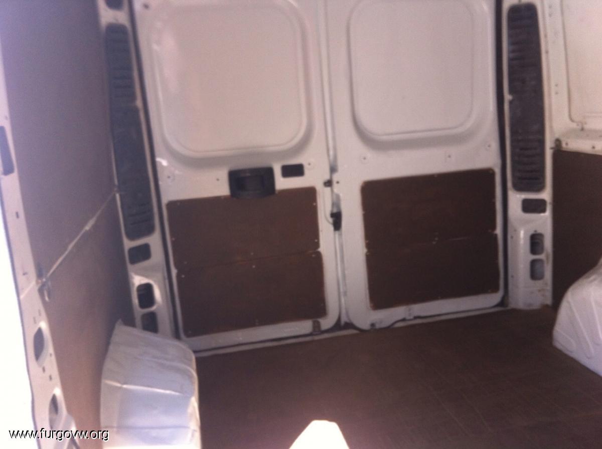

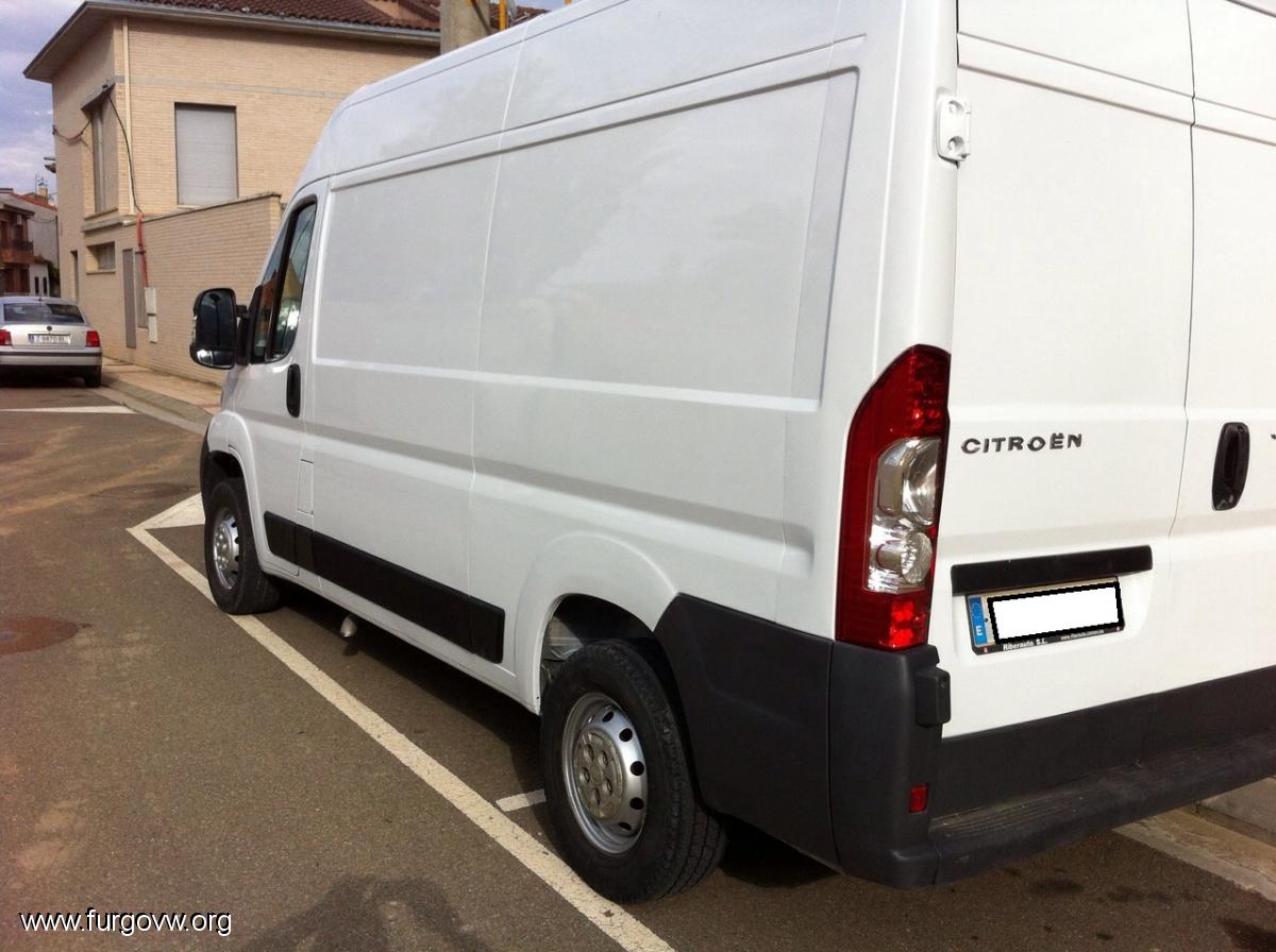

Aquí os presentamos nuestra furgo en el momento de la compra.

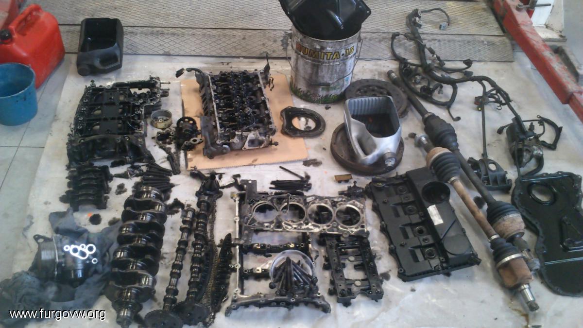

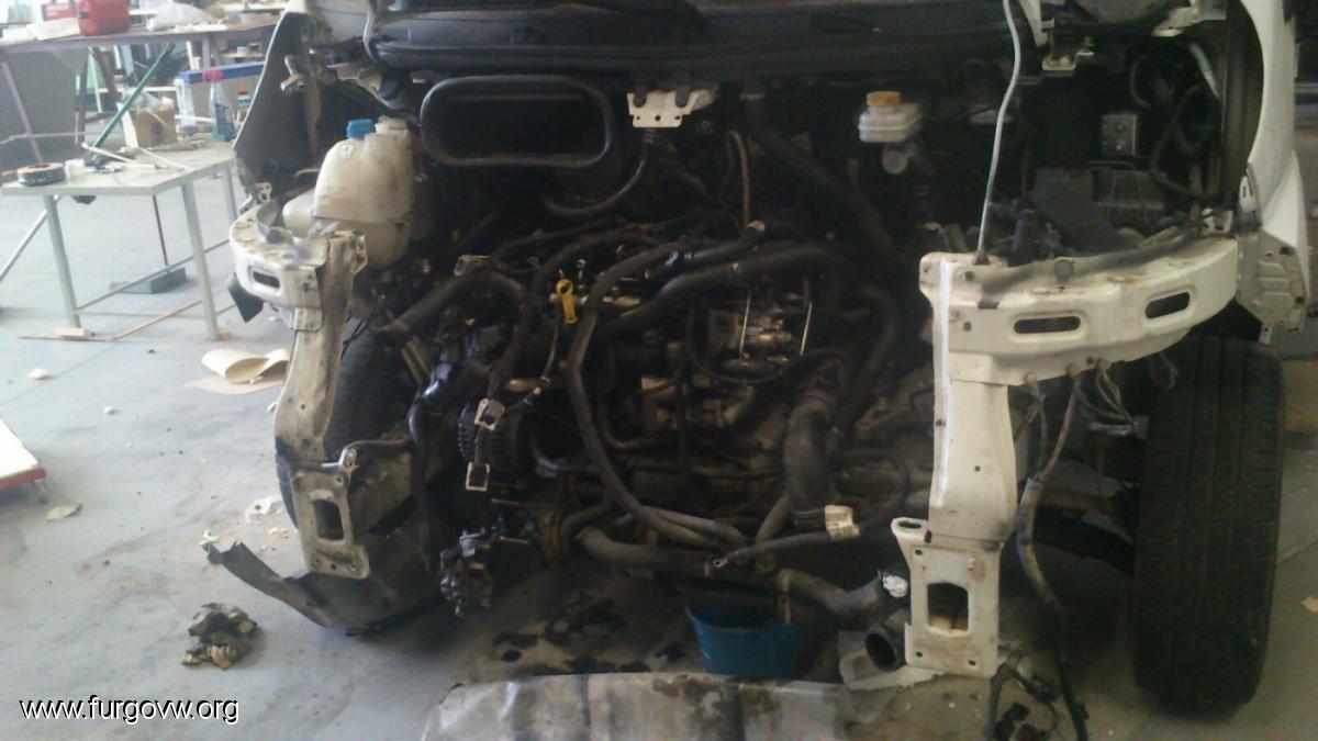

Puesto que le ibamos a meter una pasta a la camperización y soy mecánico decidimos pegarle un repaso y verificar a fondo a la parte mecánica, para contar así con las máximas garantias y tranquilidad. De modo que con la ayuda de mi colega Manolo "El Soto", mecánico oficial Ford durante años y actualmente mecánico de mantenimiento de las ambulancias de Castilla La Macha y la inestimable ayuda de Pedro, mi viejo, pieza fundamental en todo el proyecto, se decidió repasar el motor, inyectores, embrague y frenos. El porqué de éstas reparaciones obedece a dos factores: primero, al tratarse del motor 4HU, Ford Puma, queríamos estar 100% seguros de que el grupo moto-propulsor estaba mejor que recién salido de fábrica. Se le han corregido los puntos débiles de éste motor por todos conocidos. A saber: inyectores y programación de la UCE de gestión del motor. Segundo, precio al que podiamos conseguir las piezas y procesos, equipamiento del que disponiamos, sitio para poder hacerlo y mano de obra barata  :roll:

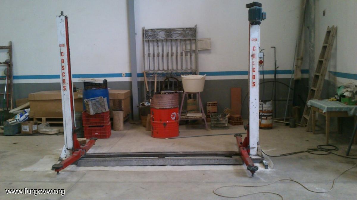

Elevador de segunda mano comprado, no para la ocasión, a un murciano tratante muy majo. .malabares
MANTENIMIENTO REALIZADO

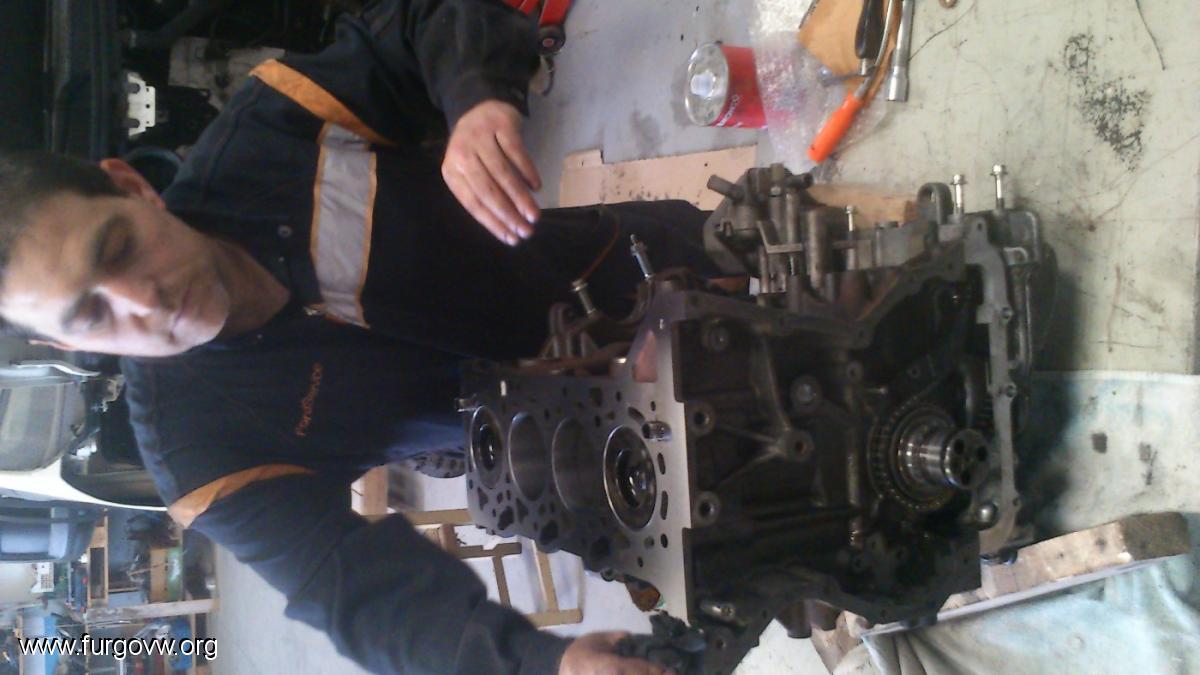

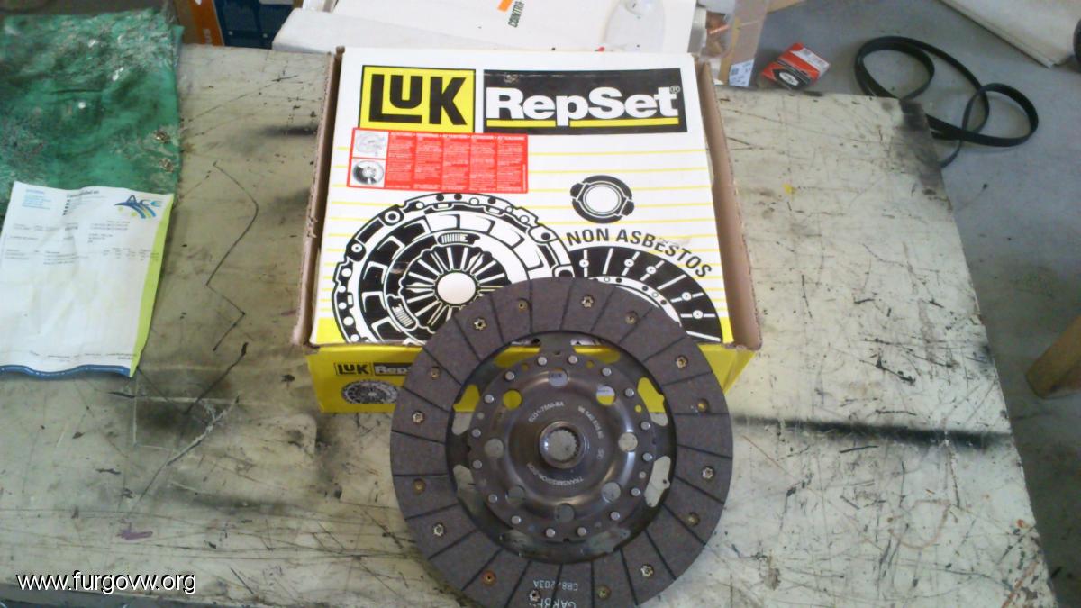

MOTOR/CAJA DE CAMBIOS: Extracción del motor y caja de cambio. Limpieza de todos los componentes del motor con disolvente y gasoil. Bruñido de los cilindros, cepillado de culata, cambio de guías de vávulas y esmerilado. Casquillos de biela y bancada de cigüeñal y segmentos nuevos. Juntas, retenes y conjunto juntas de descarbonización nuevo. Descarbonización pistones y bielas, colectores y EGR en bañera de ultrasonidos. Tensor cadena de distribución nuevo. Correas auxiliares nuevas. Aceite, valvulina caja de cambios y anticongelante nuevos. Embrague totalmente nuevo (disco, maza y cojinete de empuje). Reprogramación de la centralita de gestión del motor.
Con todos ustedes "El Soto" genio y figura.

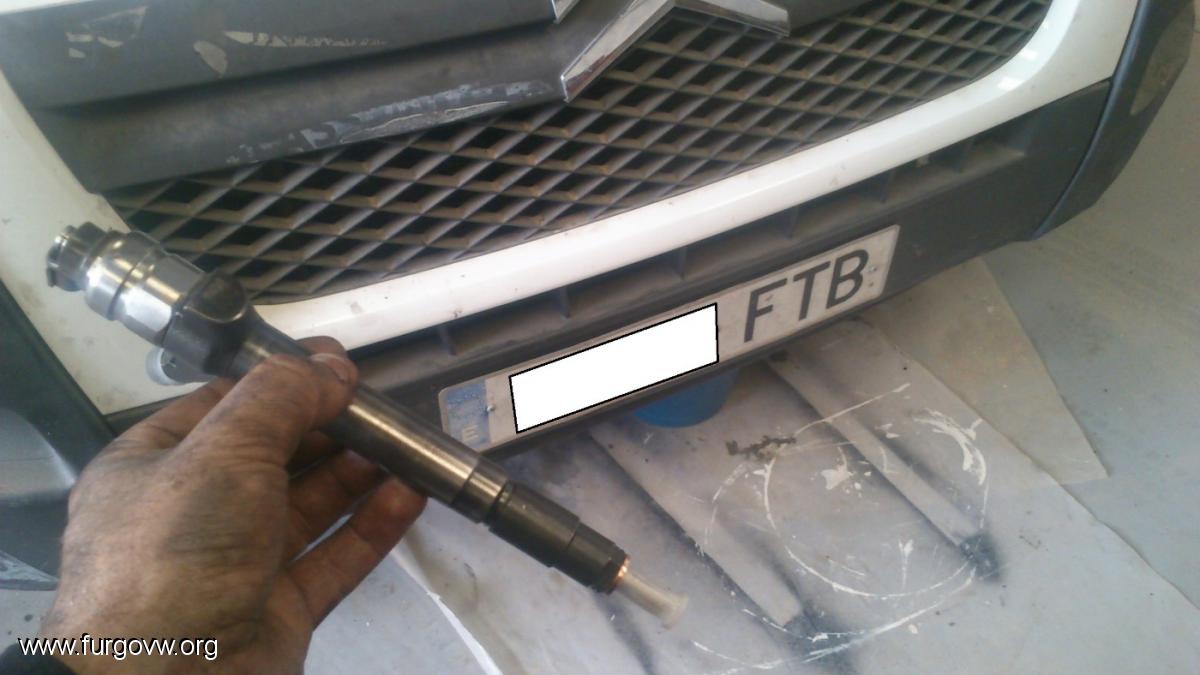

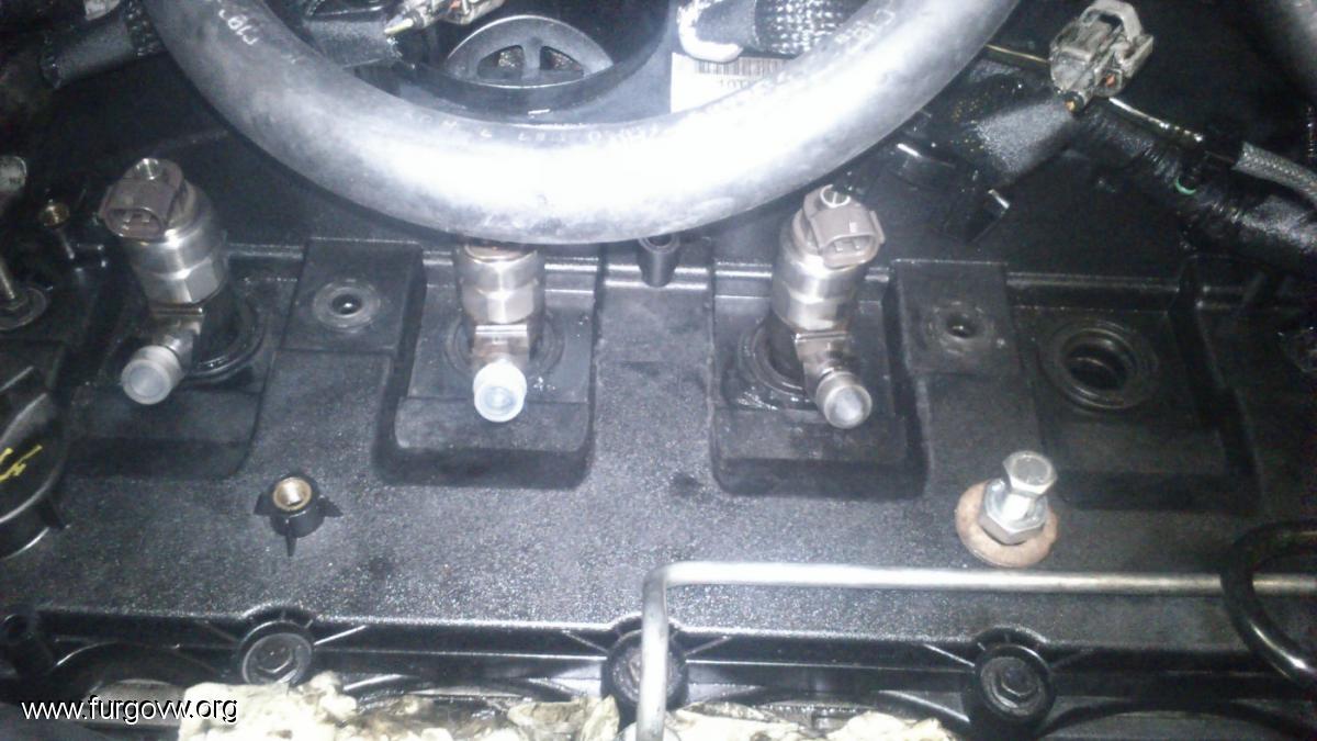

INYECCIÓN/INYECTORES: Cambio válvula regulación presión Bomba de Alta, limpieza, sustitución de toberas y calibrado de inyectores Denso en banco en Talleres Felitronic, Albacete. Un genio de la electrónica y la inyección. Rectificado asiento inyectores. Precio amigo ;)

Sigue sigue con la mecanica. Veo que no has rectificado el bloque solo bruñido verdad y asi meter piston sobre medida?.

Si, sólo se realizó bruñido de los cilindros(cepillado superficial de la pared de los cilindros con una herramienta especial para dar generar una pared perfectamete lisa y sin imperfecciones). Por lo que no es necesario en éste caso meter pistones sobre medida al no aumentar el diámetro de los mismos. Simplemente se colacaron segmentos nuevos de la medida del equipo original. Vamos de la medida con la salieron de fábrica, por no entrar demasiado en tecnicismos y nos entienda todo el mundo
