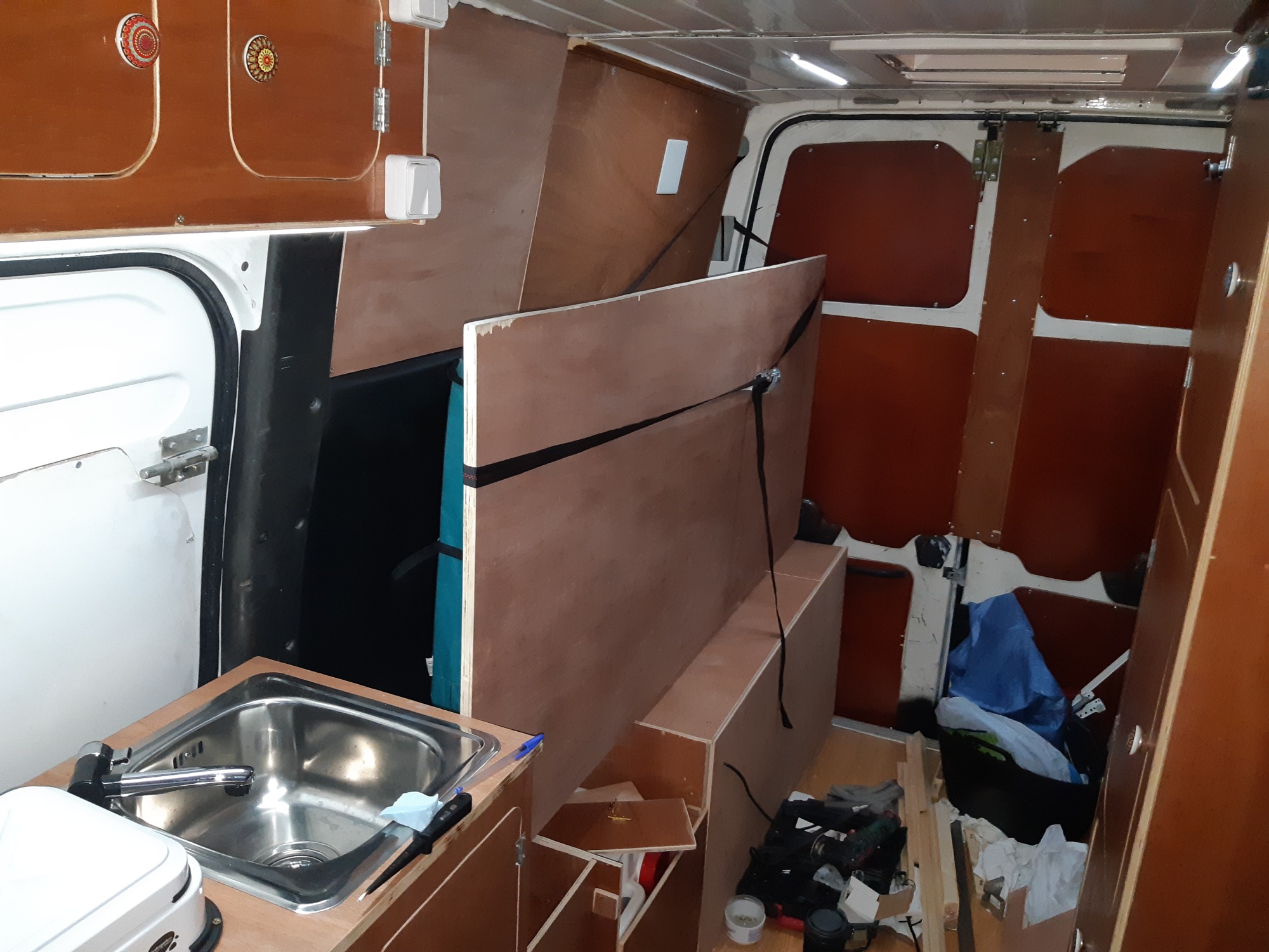

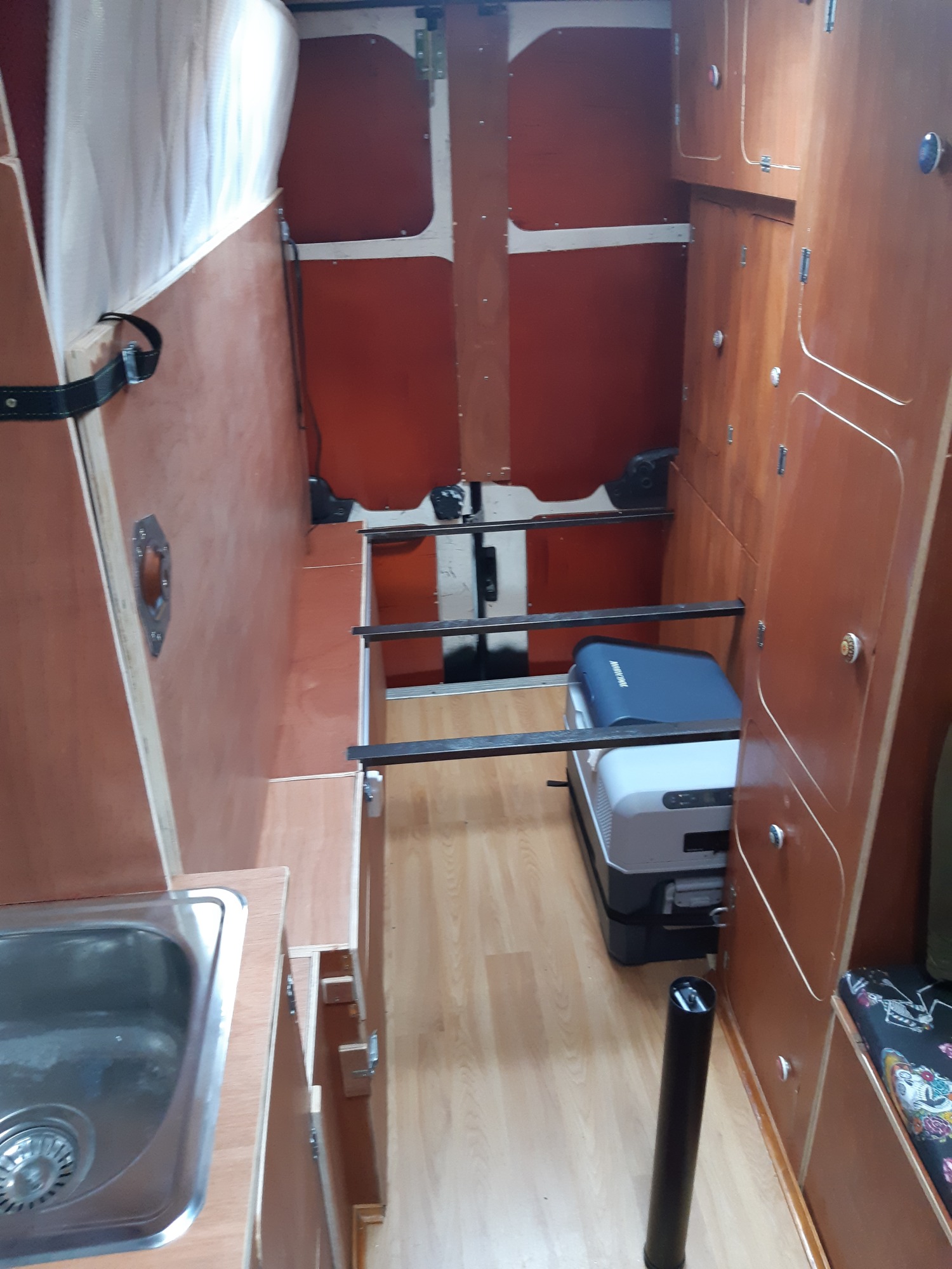

Cita de: refky en Enero 15, 2021, 09:52:53 amEsa es la única foto que tengo en el móvil.
En realidad cuando abro la cama le pongo 3 barras transversales y una pata de enroscar. Cuando pueda le saco inas fotos y las pongo.
Antes la cama hacia 120x177cm y ahora 120x190cm. Esos 13cm pieden parecer muy poco y que me metí en una reforma por muy poco, pero me dan la vida para dormir cómodo.
millannunezfreire

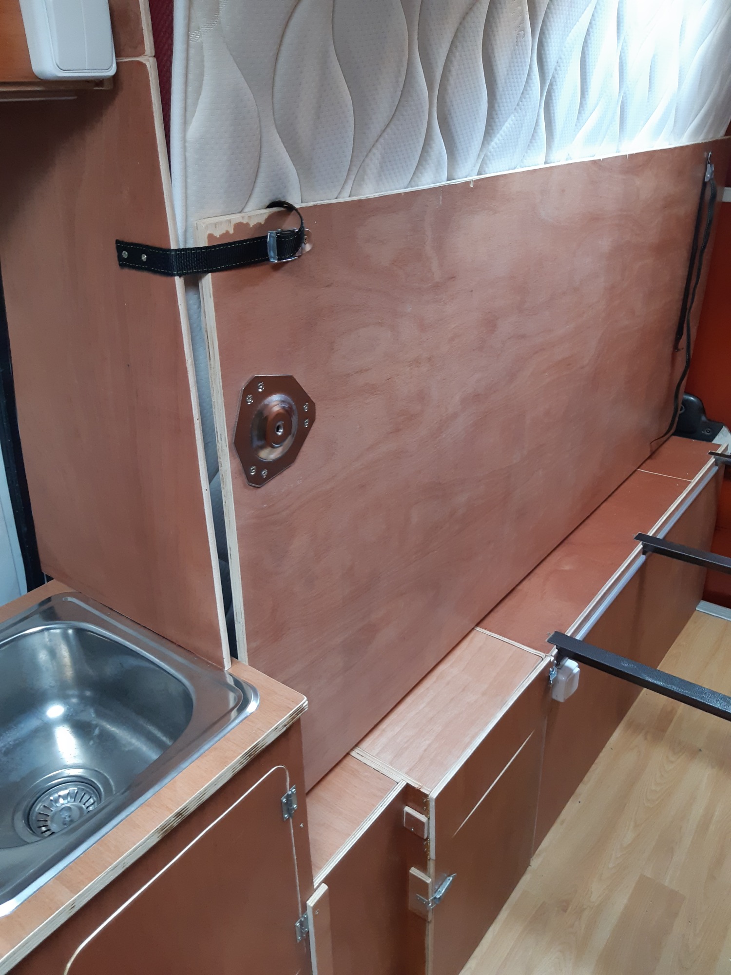

El sistema de "patas" para la cama es este:
La única pata va enroscada em esta pletina:
