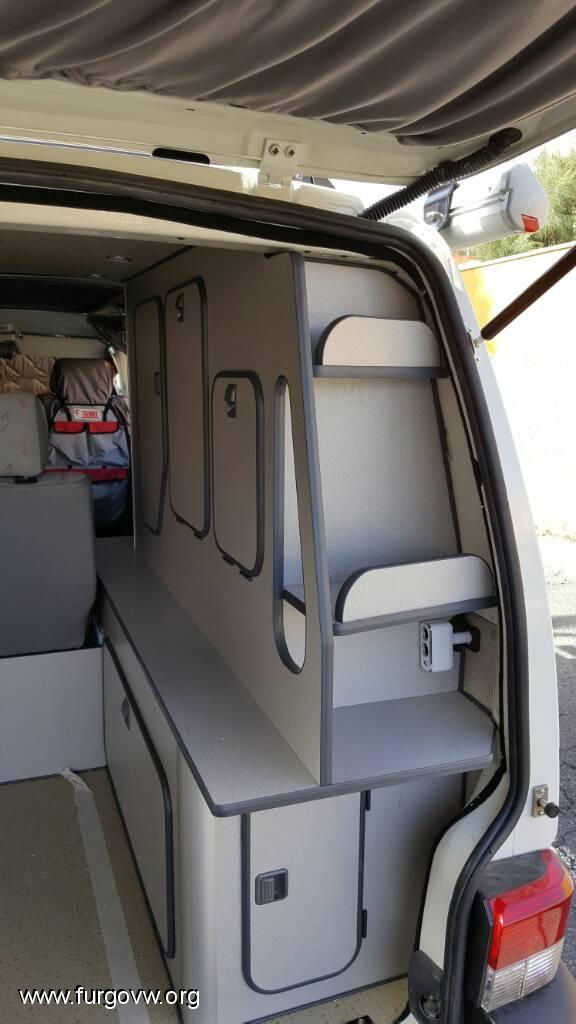

Presentado ennla furgo. A falta de un costado interior divisorio y fabricar los estantes:

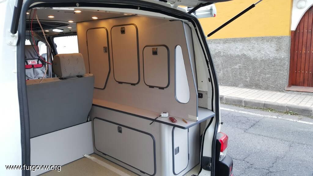

Gracias Yeyo y beep-beep. Lleva su trabajo pero el resultado merece la pena.
He optado por las puertas sobrepuestas porque soy un enamorado de las T3, y es justo este tipo de puertas las que usaba westfalia en sus camperizaciones

Es la que he usado yo tb en la remodelación de mi furgo
hacemos lo mismo, el mueble a la derecha y no a la izquierda, pero el mío es más corto, tengo la tercera fila en su sitio, la completa.

Los planos te sirven para hacerte una idea de la distribución, pero el mobiliario definitivo está hecho a base de plantillas y estudio "in situ"...
Una vez lo haces, te das cuenta de por qué cuestan tanto , y es que llevan mucho curro ...

Estantes en la trasera del armario:
Enviado desde mi GT-I9300 mediante Tapatalk

Que tipo de madera y color as usado para el mobiliario? Se parece mogollón a los de westfalia originales
