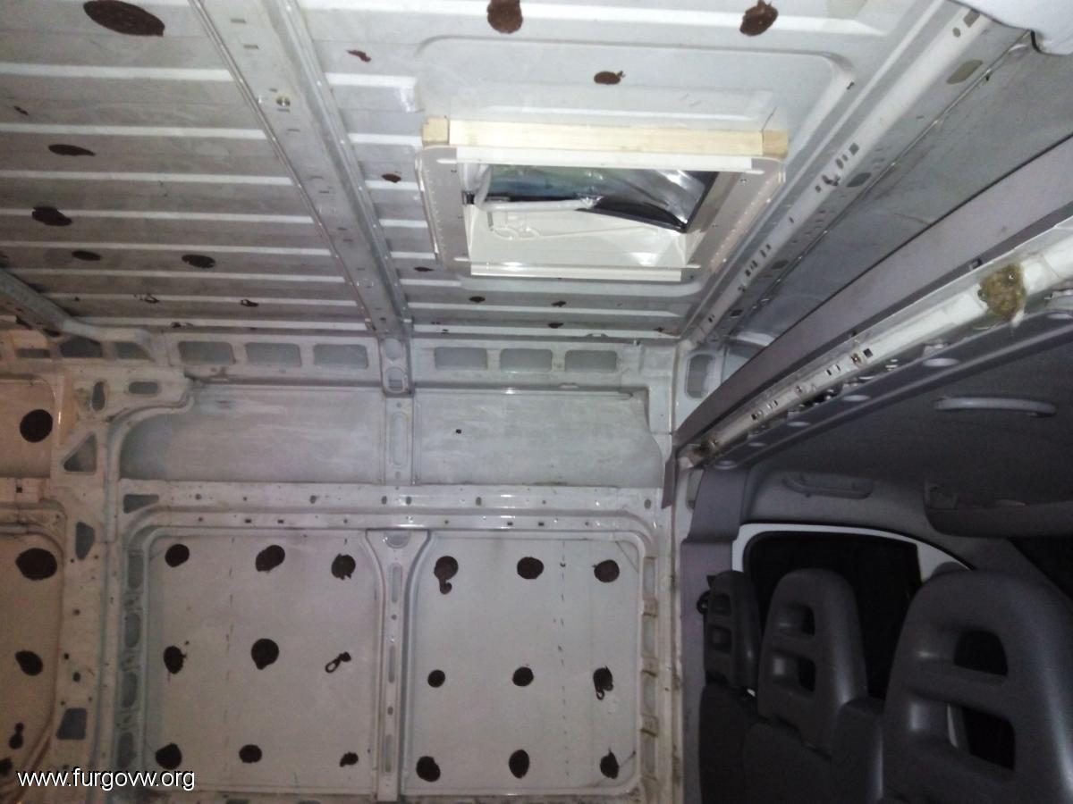

tuve que hacer una ñapa con una lona, por que no me entra en el garaje..jeje. y en galicia no para de llover¡

tomy_neda
gracias¡¡ mañana haber si no llueve y pongo las claraboyas ya... y para la semana le doi duro..que la quiero lista cuanto antes...jeje
tomy_neda
y los bloques estan amarrados al otro lado del garaje... k ya pense en si caian, que me ponian el costado de la furgo bonito...jaja
tomy_neda

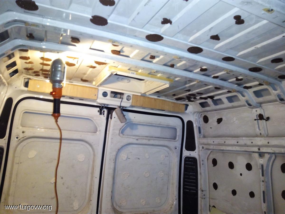

bueno, hoy nada mas que pude trabajar un par de horas por la tarde, y solo puse dos claraboyas....mañana la del  baño y empezamos tuberia y aislamiento
tomy_neda
aislamiento de fibra de vidrio de 50mm, que se utiliza en los yates y zonas  muy calientes de barcos, lo puse tambien en la master y la verdad que es una pasada....tampoco sale muy barato..jeje
