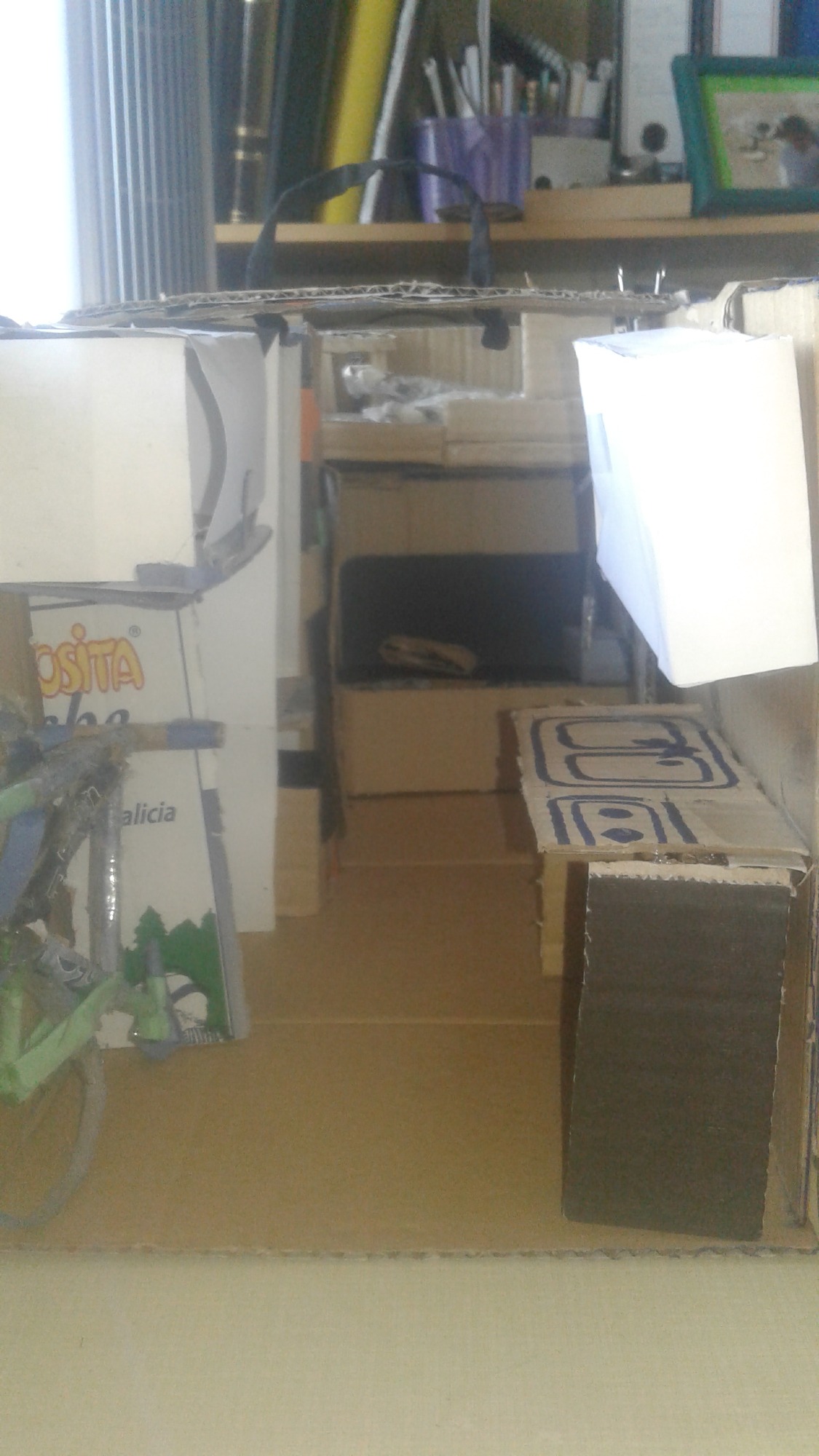

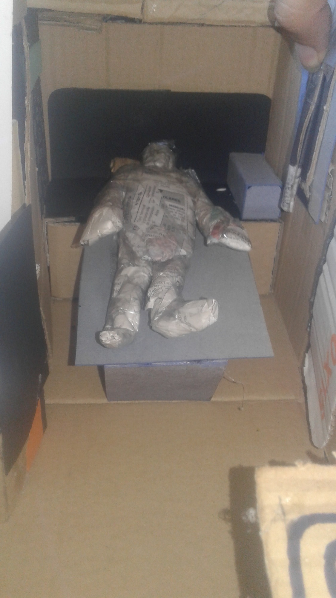

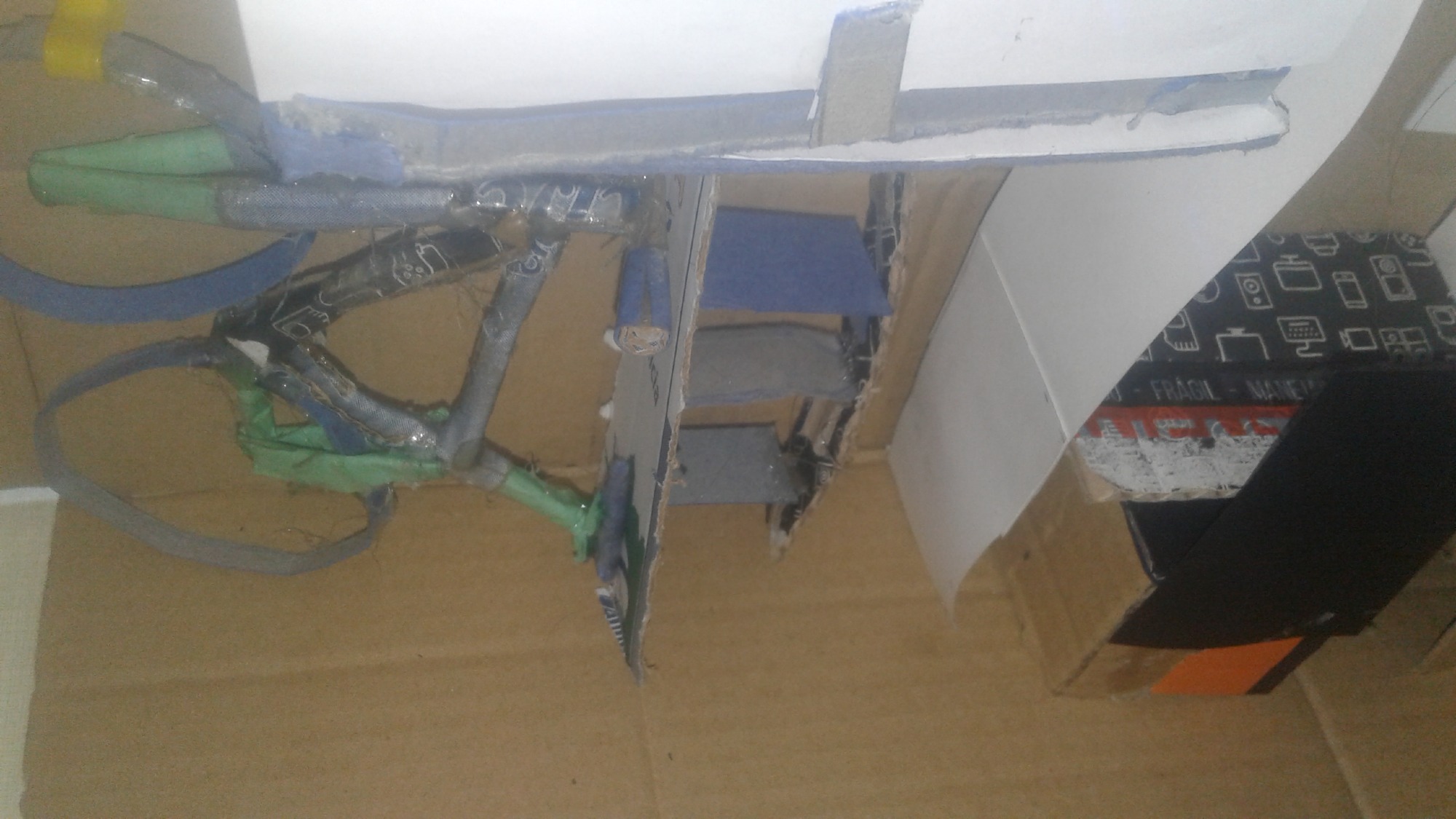

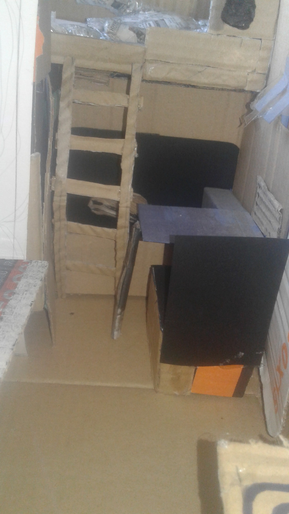

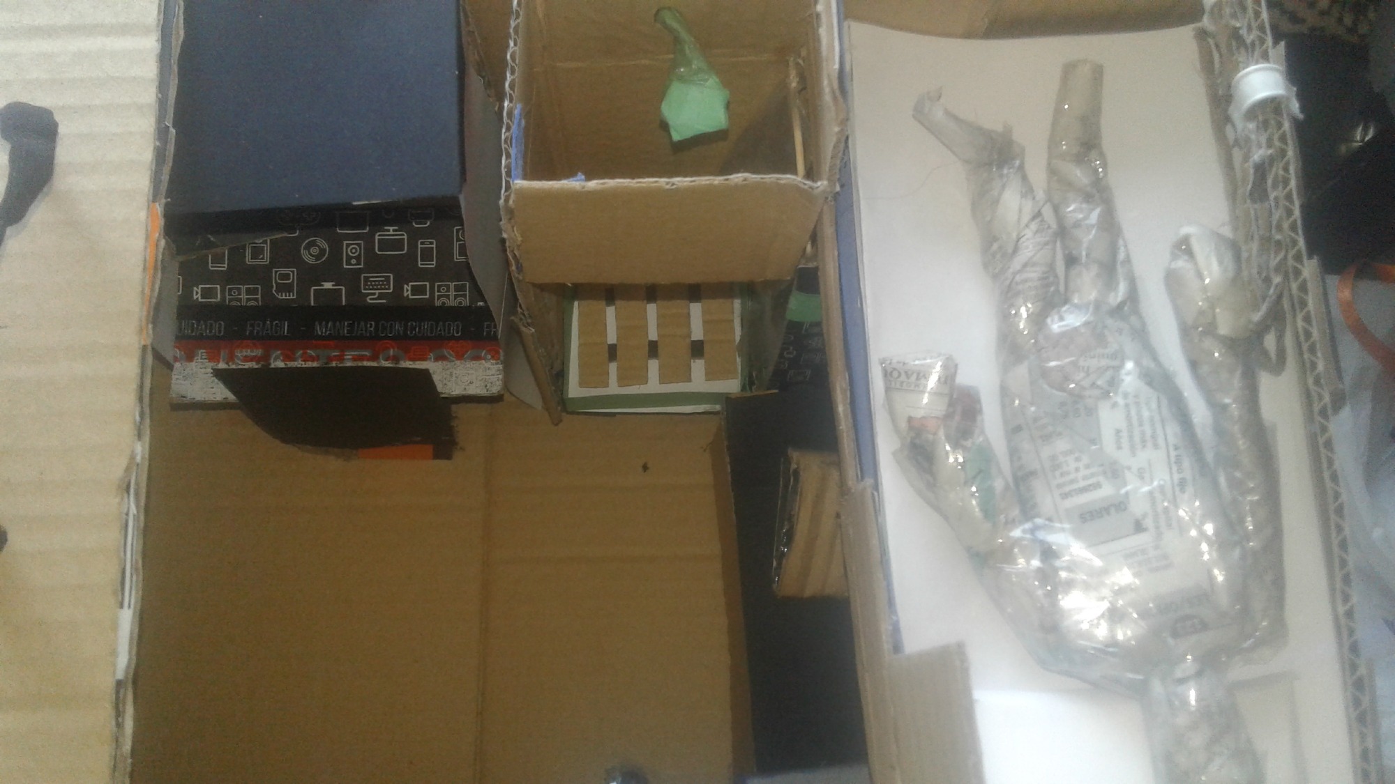

Julio 27, 2020, 17:53:17 pm #34 Ultima modificación: Julio 27, 2020, 18:00:48 pm por Patoruzo
Bueno, aquí traigo algo que he estado haciendo en los últimos días  .meparto
Un a maqueta para ir viendo la distribución.
De primeras, creo que he dado con la clave en la mitad de delante. La parte de atrás tengo que ver qué interesa más, si tener ventanas a ambos lados para una mejor iluminación y ventilación; o si tener el peso mejor repartido entre el lado izquierdo y el derecho (he visto muchas autocaravanas que de serie van más cargadas al lado izquierdo)  ???    (perdón si las fotos son un poco mierder)

Igual no estás empezando el proyecto de una manera "formal"... digo.

Vas a dormir con la prima de Nefertiti? .meparto  .meparto  .meparto
Yo le hubiera puesto los pechos más grandes ;D

Déjale igual no sabe que existen programas de diseño

Lo de la maqueta lo encuentro super buena idea, nada mejor para darte proporciones y volumenes que en el dinujo por mucho 3d no se ve igual.

A mi lo de nefertiti (sin titis) me ha llegado  ;D
Sobre el software de diseño, con un poco de tiempo (y ganas) existen varias soluciones gratuitas de gran ayuda.  .ereselmejor2
Por ejemplo https://www.sketchup.com/es/plans-and-pricing/sketchup-free
También en youtube hay tutoriales bastante detallados sobre el tema. Es echarle horas... pero vale la pena ;)
