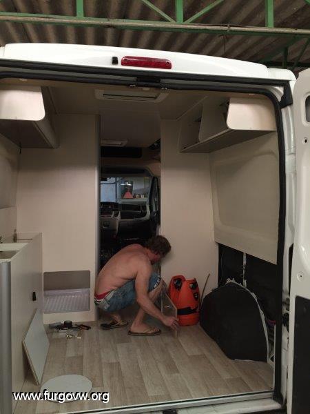

Enfrente, comienza a plantearse la zona del gas y se ubica simetricamente el altillo.
sergio merelo
PARTE DELANTERA DE SALON

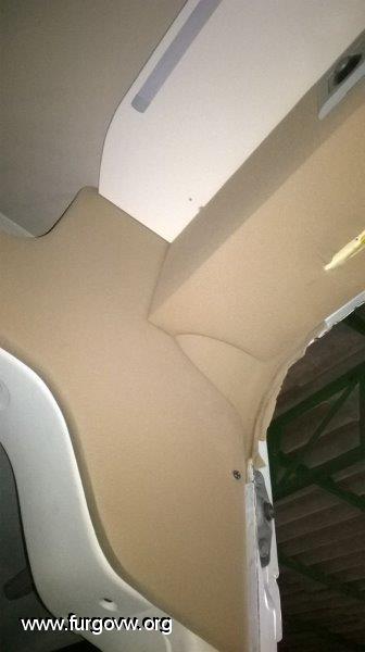

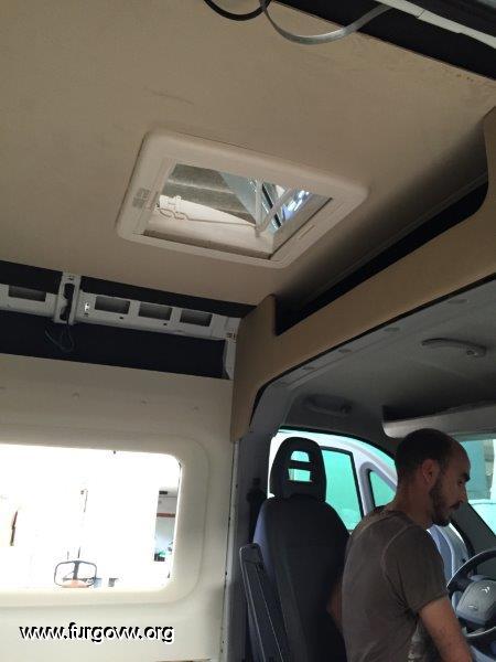

Comenzamos con el tapizado de la "mascara" delantera. A falta de los plasticos de citroen para vehiculo mixto.
Los plasticos llegan y se tapiza parte de la carroceria con velour foam en camel para el efecto de integrado.

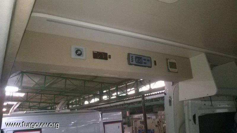

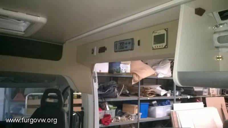

Consola de mandos termianda y tapizada. Se ve ya el altillo de la cocina

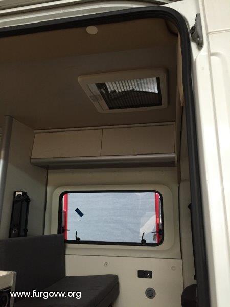

sergio merelo

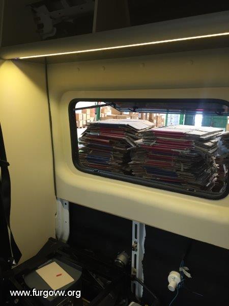

Primeras pruebas de luz y remates de salon

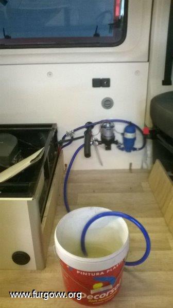

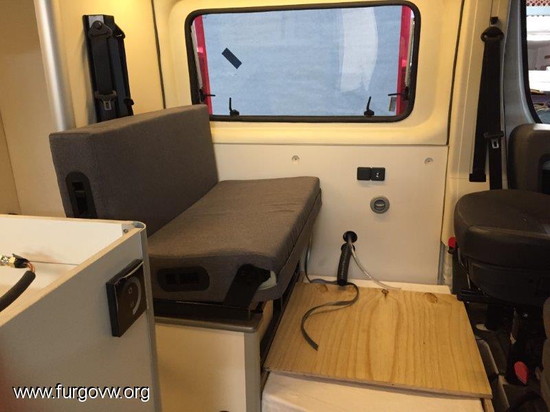

Se fija el colchon del sofa y se pone el deposito a medida bajo el escalon. La zona de grupo de presion va en la pared asi como la bocana de llenado.
Prueba de presion satisfactoria

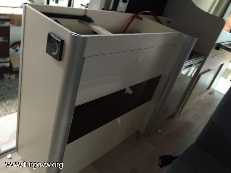

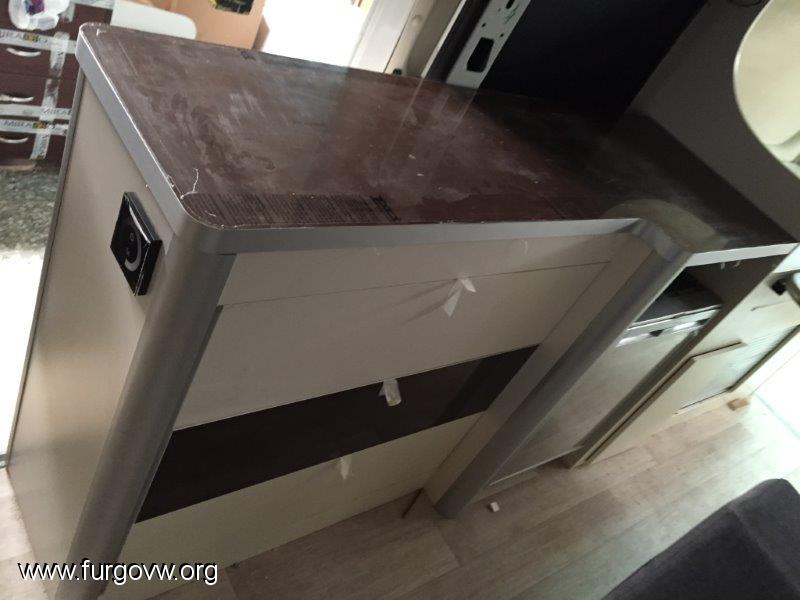

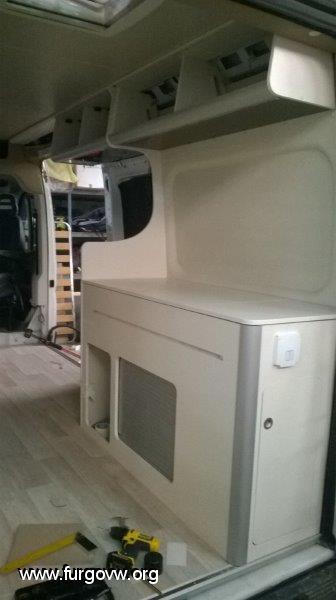

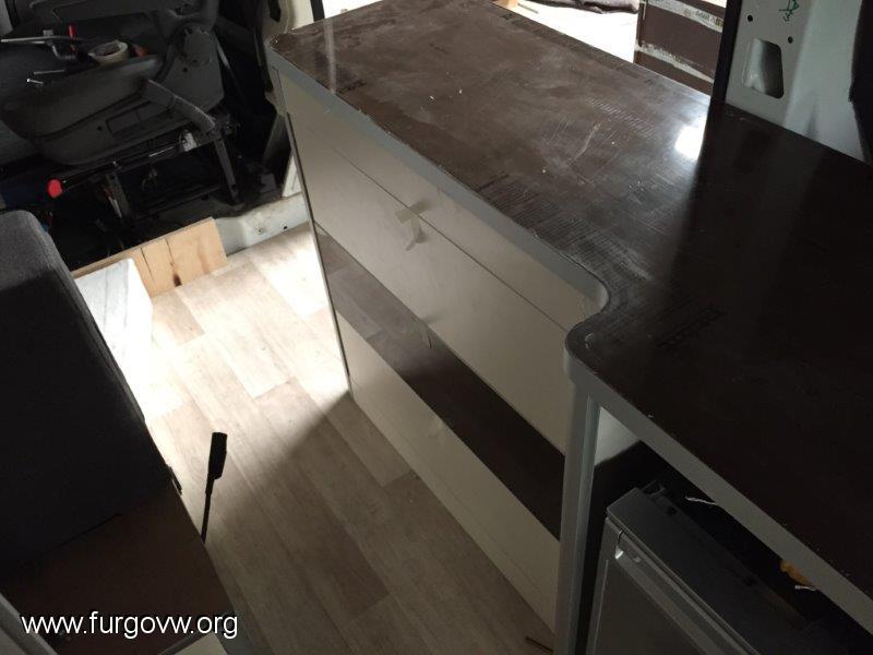

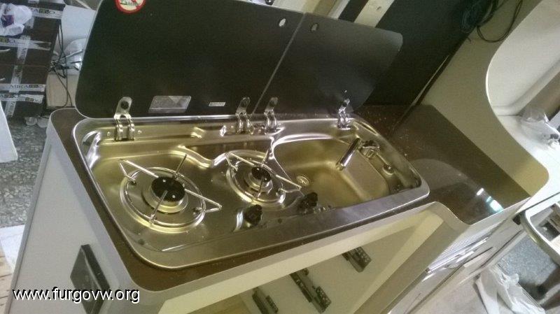

Construccion del mueble de cocina, escuadrado y montado fuera, encimera de 30mm cortada y canteada con CNC.
sergio merelo

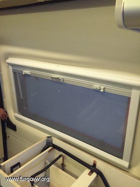

Llega la mosquitera dometic mini 1070
Se monta la cocina previo corte de encimera.

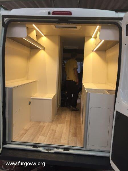

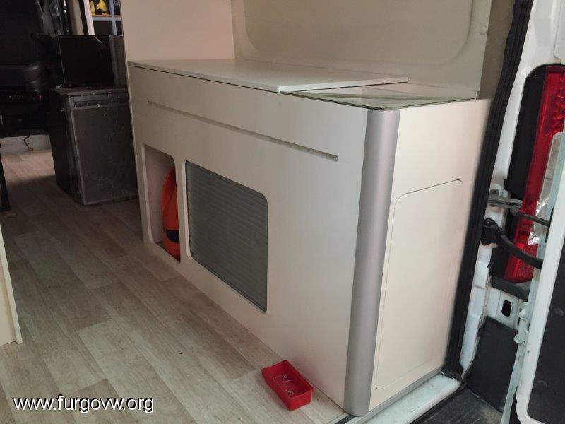

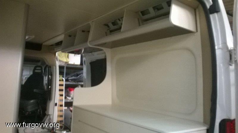

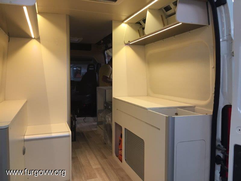

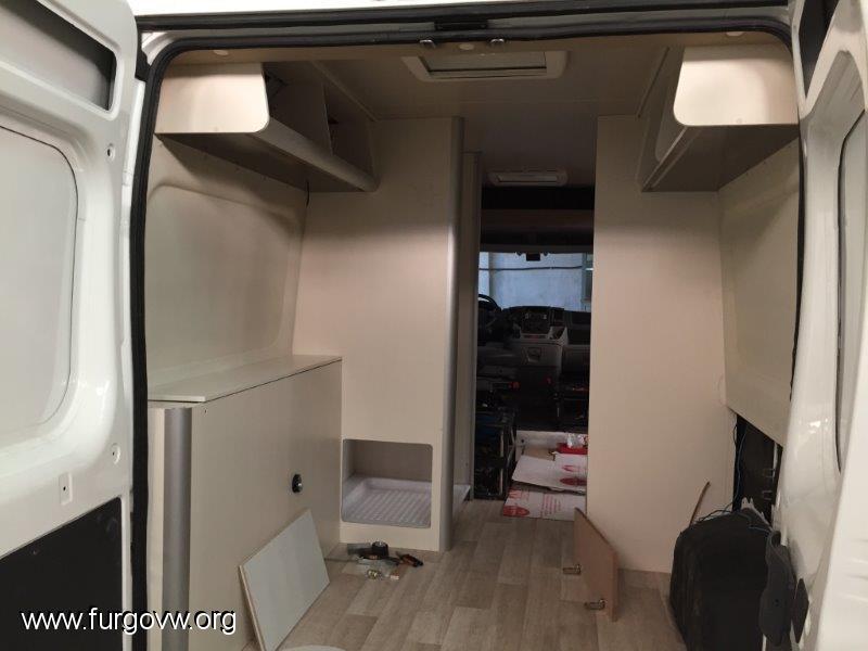

Paralelamente se comienza el montaje de la parte de atras. La complejidad es que al ser modulos diferentes, se deben de continuar las lineas de luz y de perfiles curvos, de lo contrario quedaria mal. Esta parte le dedique casi un dia completo. Es complejo.
Se finaliza el arcon trasero con cortes en CNC para puertas, montaje de persiana, y cajon hermetico para gas.
Y llegó la luz..., y habito entre nosotros........

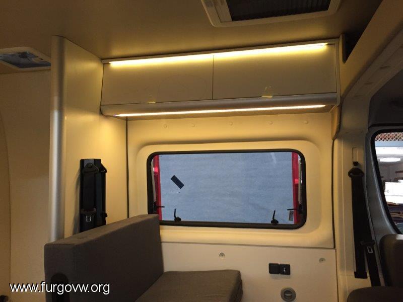

se va finalizando la zona de salon
El proyecto lo redacto, se lanza a la ITV, se valida y llega la recompensa final con nuestro FASP DIVAN nhomologado¡!!
Y con esto, creo que es todo. El resultado ya lo habeis visto.
Espero que os guste y que podais cojer alguna idea que os pueda venir bien.
