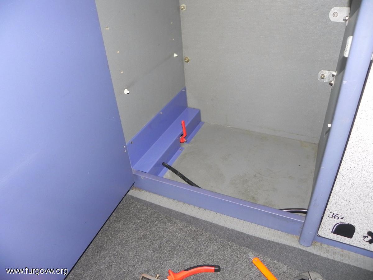

Vamos con más cosas.
Restauración de la pieza que cubre el tubo de vaciado del depósito de aguas grises.

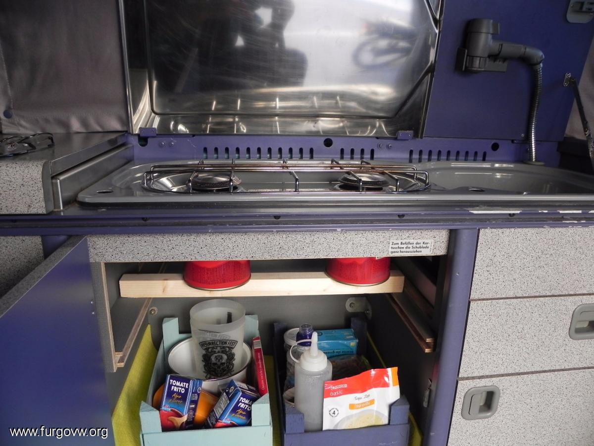

Traviesa de madera para hacer de apoyo a las bombonas de la cocina, de manera que vayan totalmente fijas.

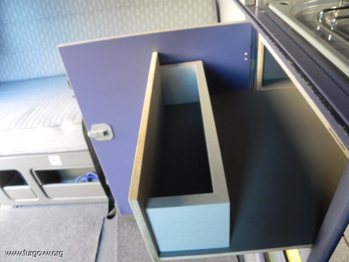

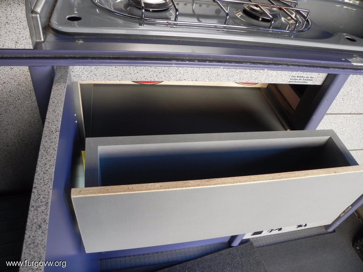

Aprovechando que quité la cocina de alcohol para poner los hornillos a gas, se me ocurrió hacer un cajón en la parte delantera del cajón que cubría la cocina de alcohol. Tiene unas dimensiones de 10cm de fondo y de 10cm de alto. No es que sea gran cosa, pero todo lo que sea aprovechar espacio en nuestras furgos creo que es útil.
Un saludo a todos!

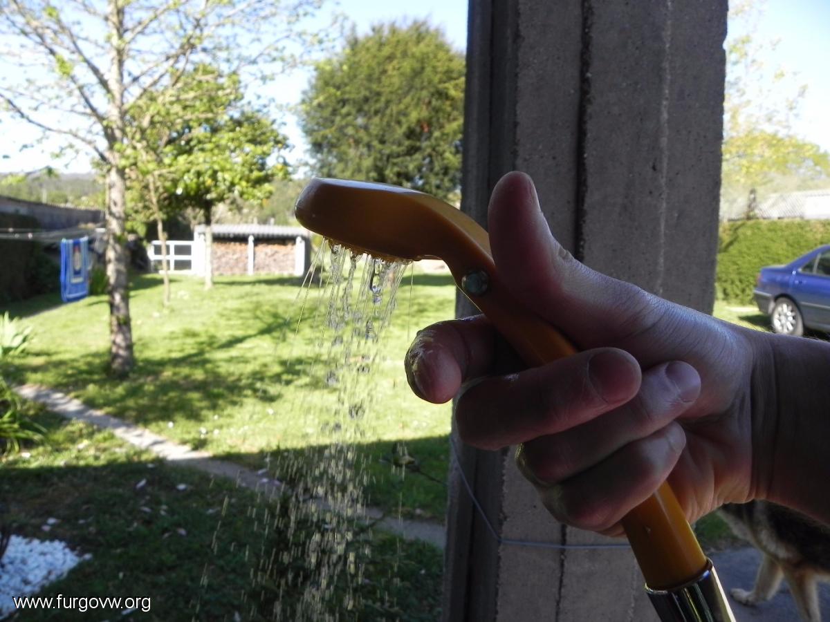

Hoy como me aburría me puse a ver si era capaz de hacer funcionar la ducha auxiliar que traía la furgo. Al final conseguí ponerla a andar, cambiarle la goma, limpiar bien la alcachofa, poner un interruptor a mayores y listo.
Aquí el brico: http://www.furgovw.org/index.php?topic=318741.msg3970225#top

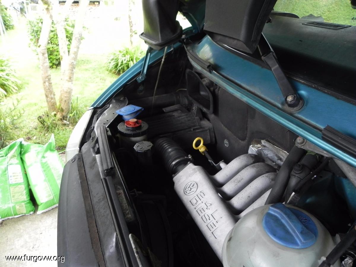

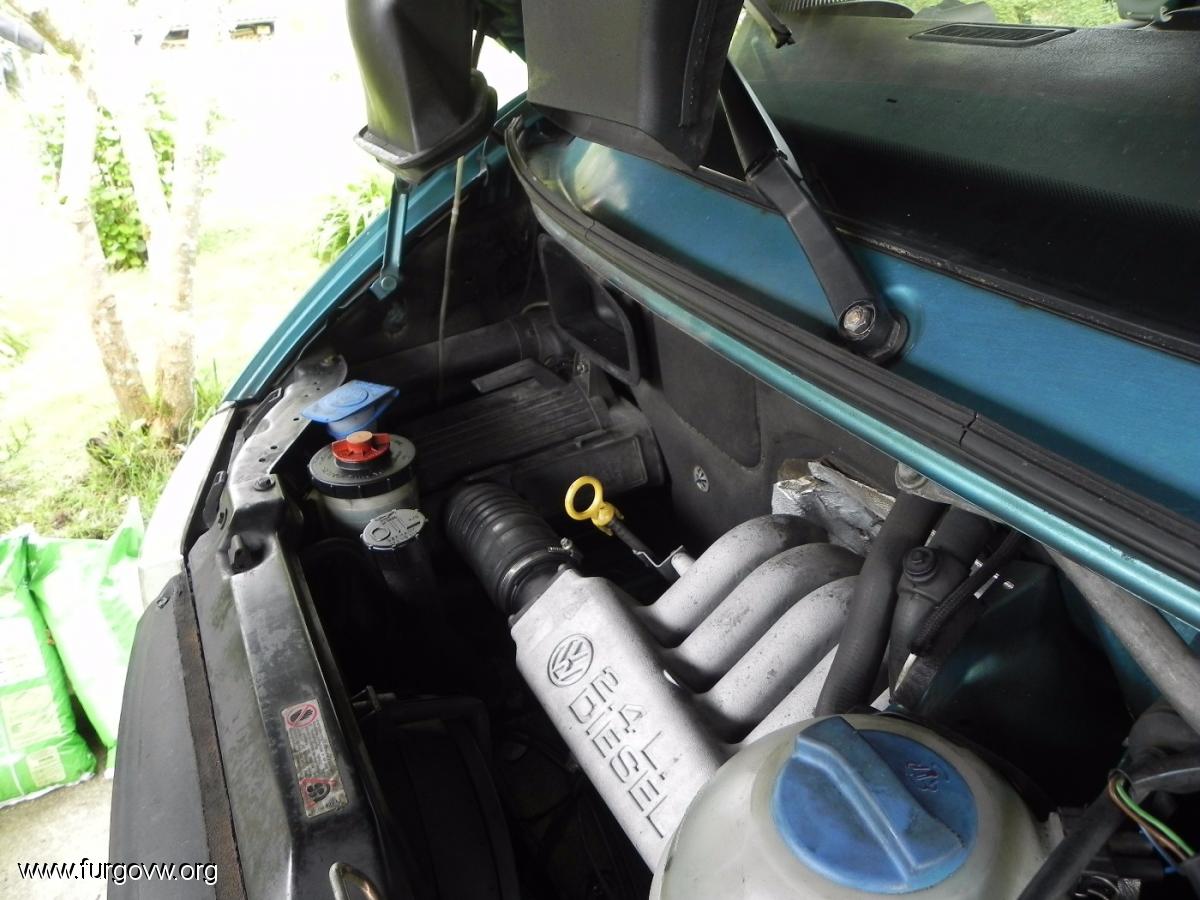

Primero le corté unas partes de las gomas que sellan el capó al cerralo. La finalidad es ayudar en verano a que se escape algo del calor, de manera que no suba tanto la temperatura. Digamos que es una manera de echarle una mano. Aquí el hilo: http://www.furgovw.org/index.php?topic=318019.0
Lo bueno es que es totalmente reversible. En invierno lo tengo puesto y en verano si voy a hacer un viaje largo pues puedo quitarlo o no, según me dea.
Y aquí la foto (el segundo tramo no se ve muy bien, lo corté donde está la entrada de aire exterior para el habitáculo):
Tramos quitados:
Tramos puestos:

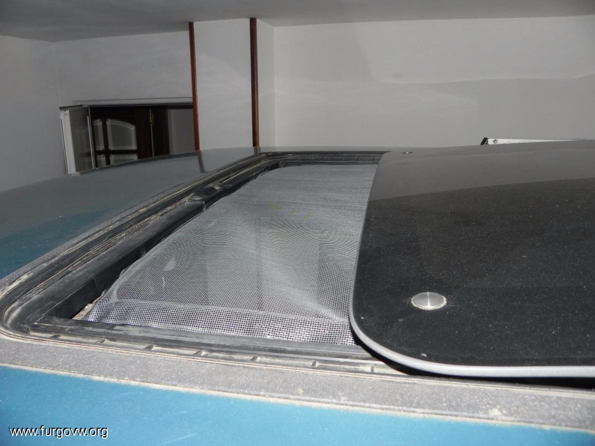

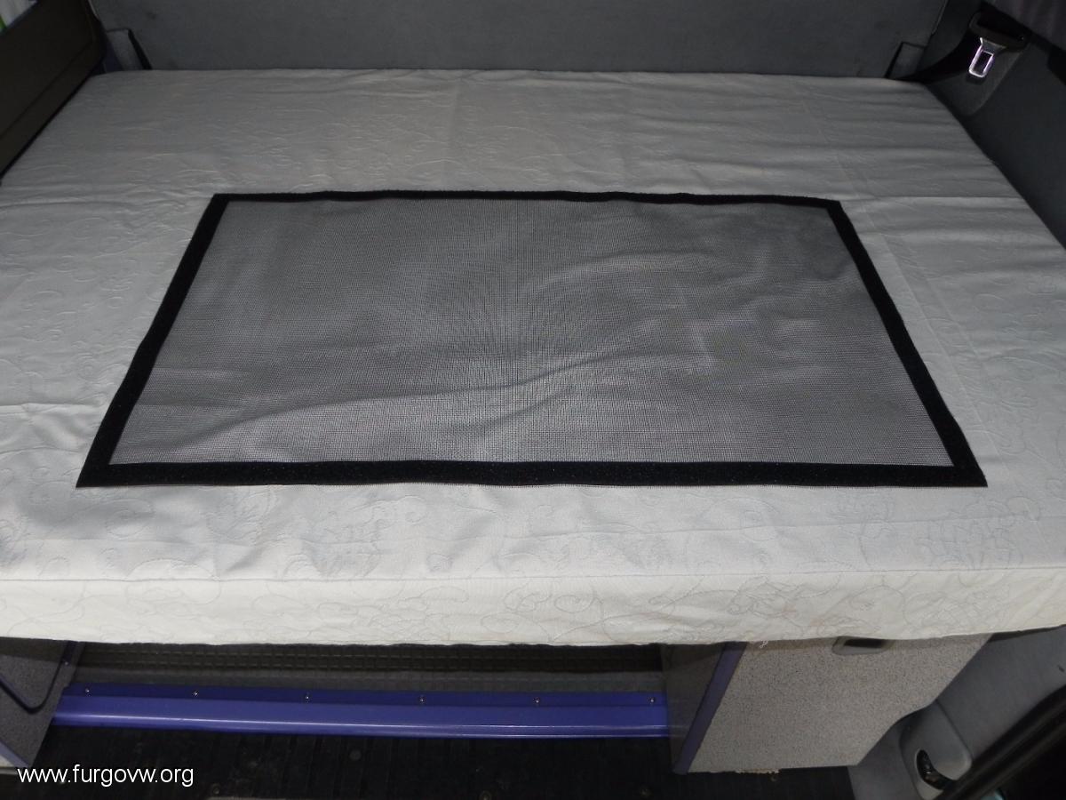

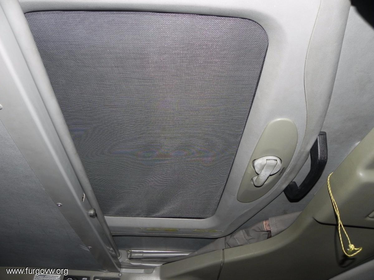

Lo siguiente fue la mosquitera para el techo solar. Es algo sencillo de hacer y de coste no creo que me pasara de los 3€ entre la tela de mosquitera y el velcro autoadhesivo. Lo que hice fue medir y hacer una pieza adaptada. Lo que no quería era que la mosquitera quedase muy cantosa, por lo que descarté pegarla desde abajo. Lo que hice fue colocar el velcro por dentro del contorno del techo solar. Es algo molesto pero con un poco de paciencia se hace sin problema. Lo mejor es hacerlo desde fuera, primero abrir un poco el techo solar y se coloca la parte de adelante, luego se cierra pero sin bajar la parte trasera del ventanuco para poner las parte de atrás. La verdad que si no te fijas bien no se nota que va puesta.
Lo malo es no poder sacar la cabeza, pero poder dormir con el techo solar abierto sin que te acribille la bichería creo que bien vale el sacrificio.  ;D
Pieza a medida:
Vista desde arriba (Se puede apreciar por donde va pegado el velcro):
Visto desde el interior con el techo solar abierto:
Visto desde el interior con el techo solar cerrado:

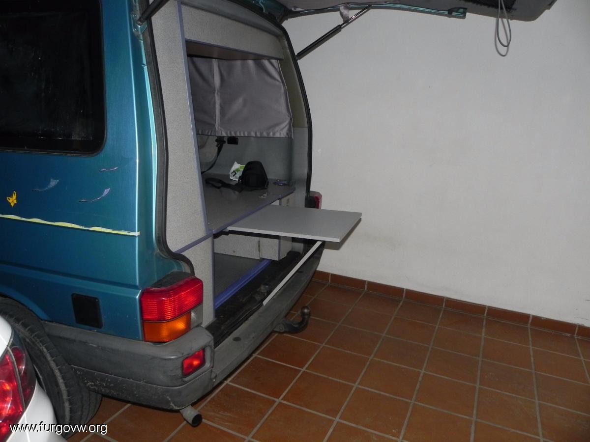

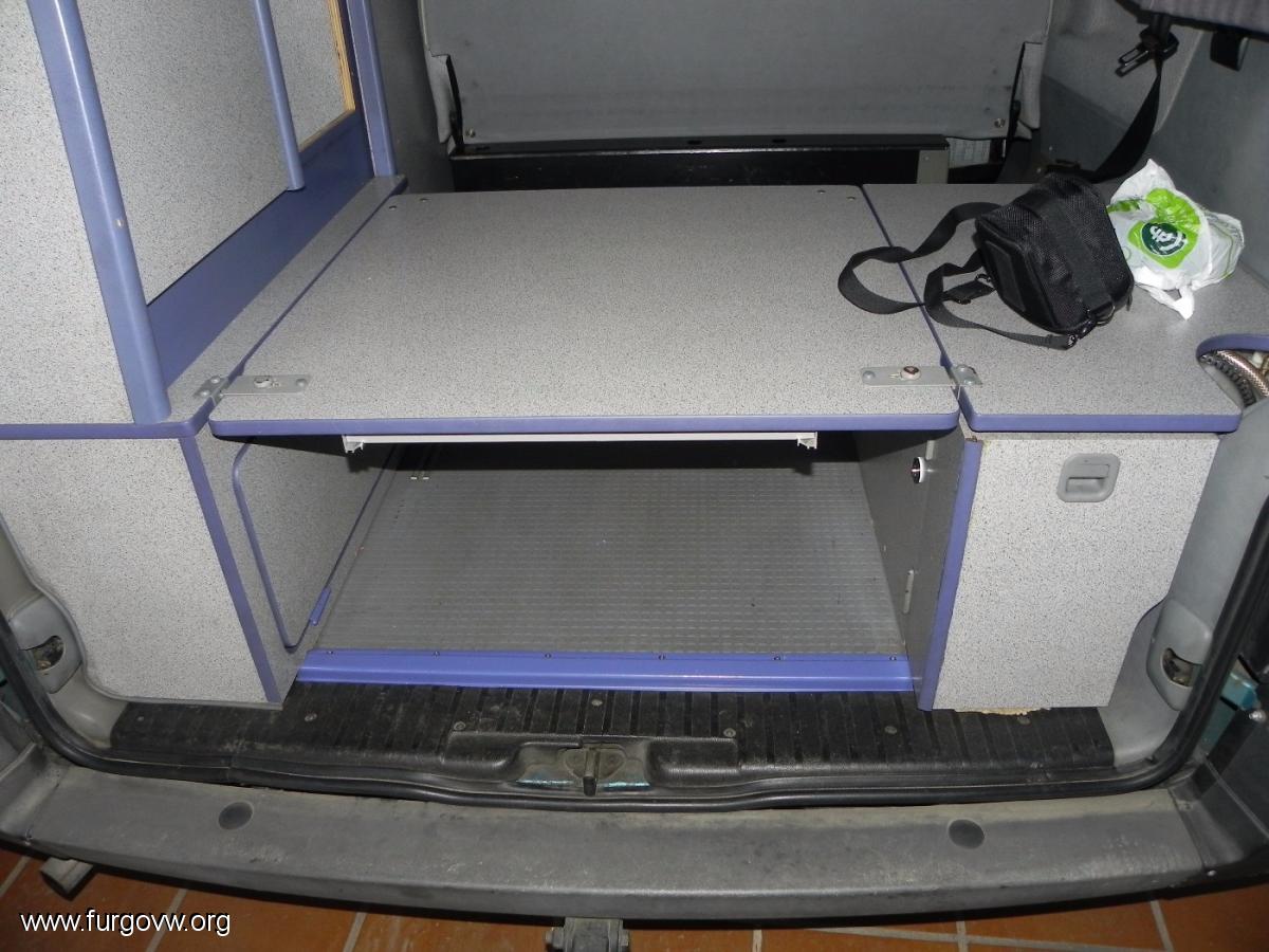

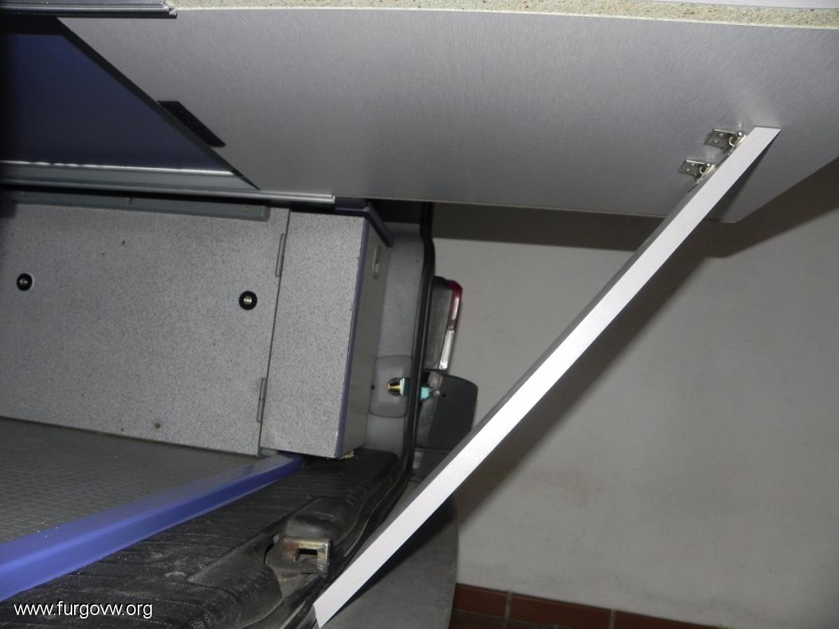

Y ahora hicimos entre un colega y yo una mesa auxiliar para la Cali. Se trata de una idea que cogí de Papolin (gracias!). Va debajo de la tabla que va entre el armario y el depósito de limpias. Las guías las hice con unos perfiles de aluminio que me encontré tirados. Los corté a la medida que quería y los pegué con sika (no se mueven ni de coña). A estos perfiles les hice unos topes en la parte final para que la tabla que pongamos haga tope al guardarla.
La tabla es de aglomerado, en los bordes por donde corre la tabla sobre el rail se le cortó un trozo de la chapa a la tabla, de manera que encaja a la perfección, corre si se tira de ella firmemente pero no se mueve ni traquetea cuando la furgo está en marcha. La pata de la mesa no la hicimos recta, si no que queda en diagonal, así queda perfectamente firme y se le puede poner bastante peso (ya hice varias pruebas, pero no tengo foto).
Para recoger la pata le pusimos dos pernios y en la parte final de la pata velcro autoadhesivo.
Aquí la mesa encintada cuando pegué los raíles con la sika:
Aquí se pueden ver los pernios, el punto de apoyo, los railes y la zona con el velcro para el recogido de la pata:
Mesa sacada (falta la cerveza encima, gran fallo de producción):
Mesa guardada:
