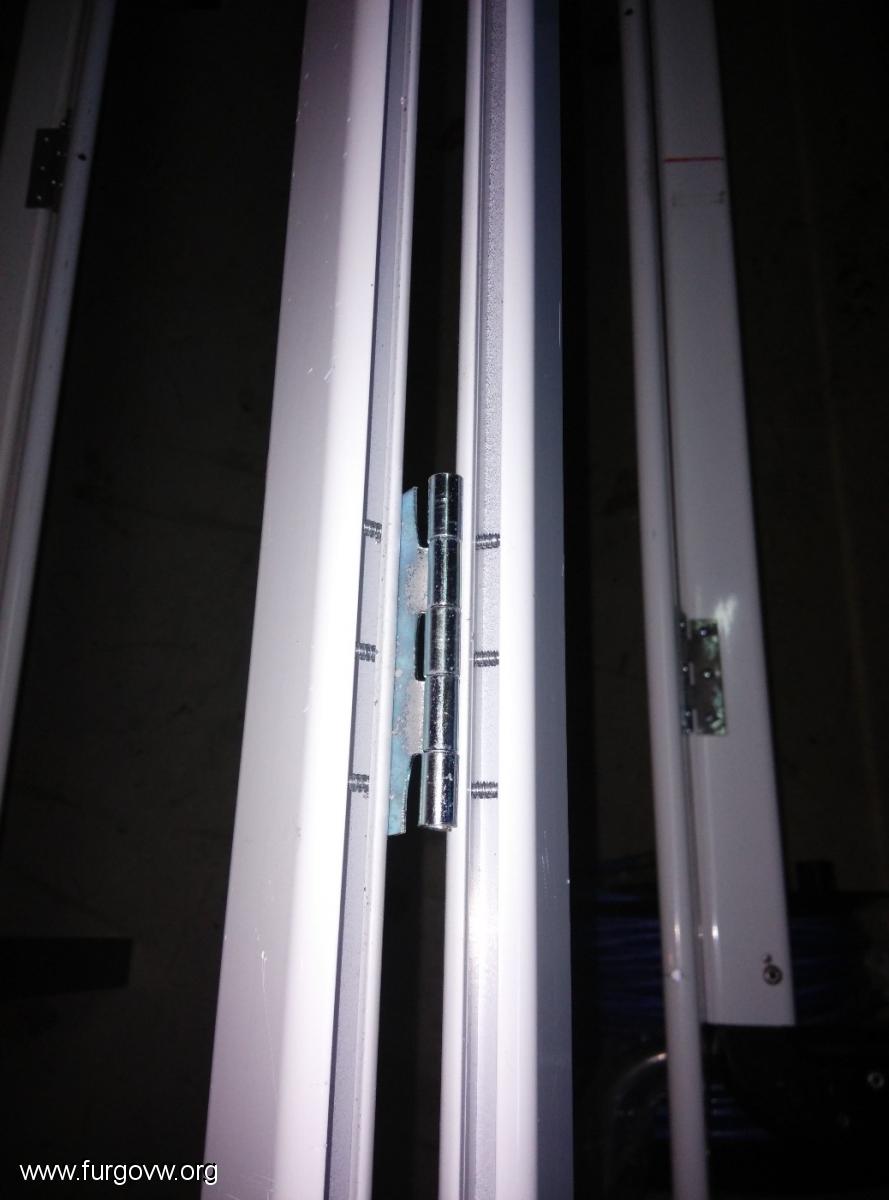

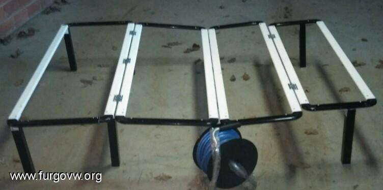

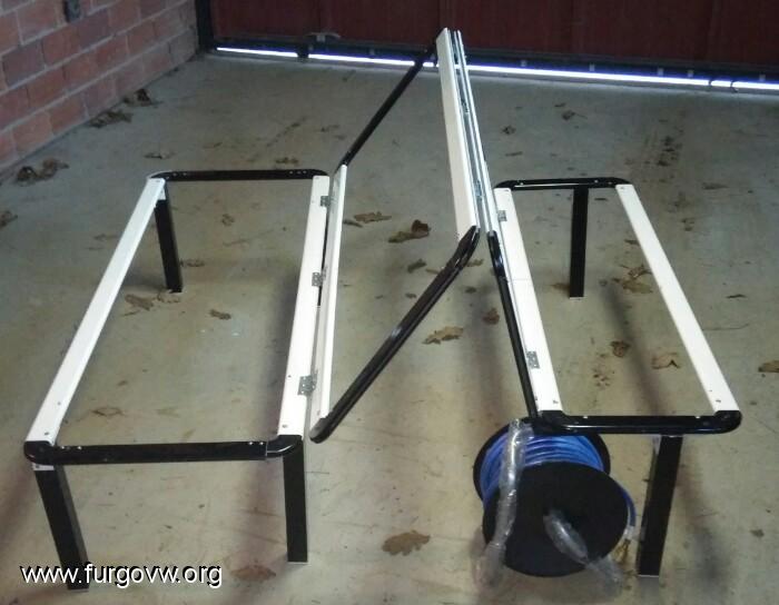

Buenas!!!por fin he podido subir las fotos, perdona por la tardanza.A ver si te haces una idea, si no cualquier cosilla me preguntas ok?
donde ves que faltan las patas es porque apoya encima del pase de ruedas y no le hacen falta  ;)
Mira en mi galería que con el móvil no soy capaz de pegarlas al mensaje ???
un saludo.

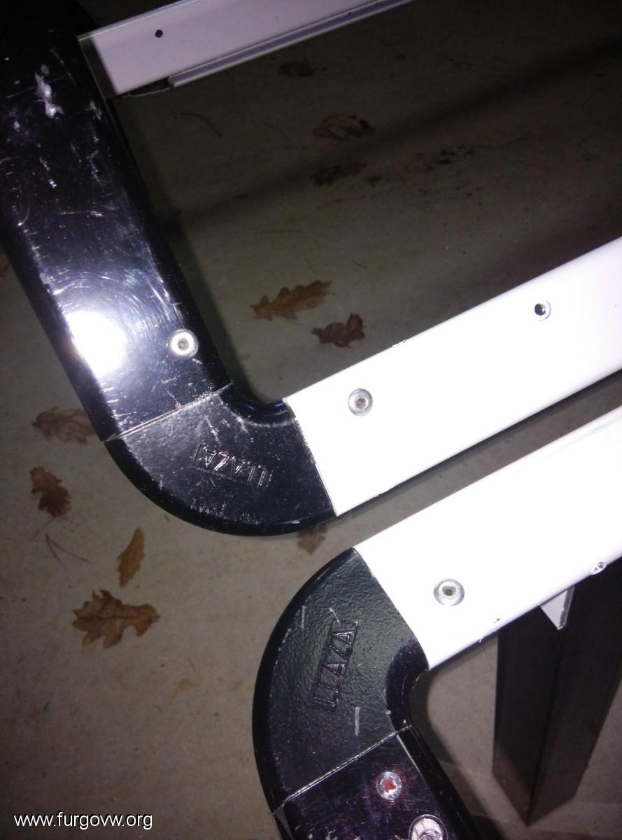

Ahora si, desde el ordenador ya es otra cosa....
Ya ves que son todo piezas para ensamblar, no tiene ninguna ciencia....las puedes conseguir en una fábrica de toldos o similar.
Si te hace falta en otro momento te pongo las medidas...

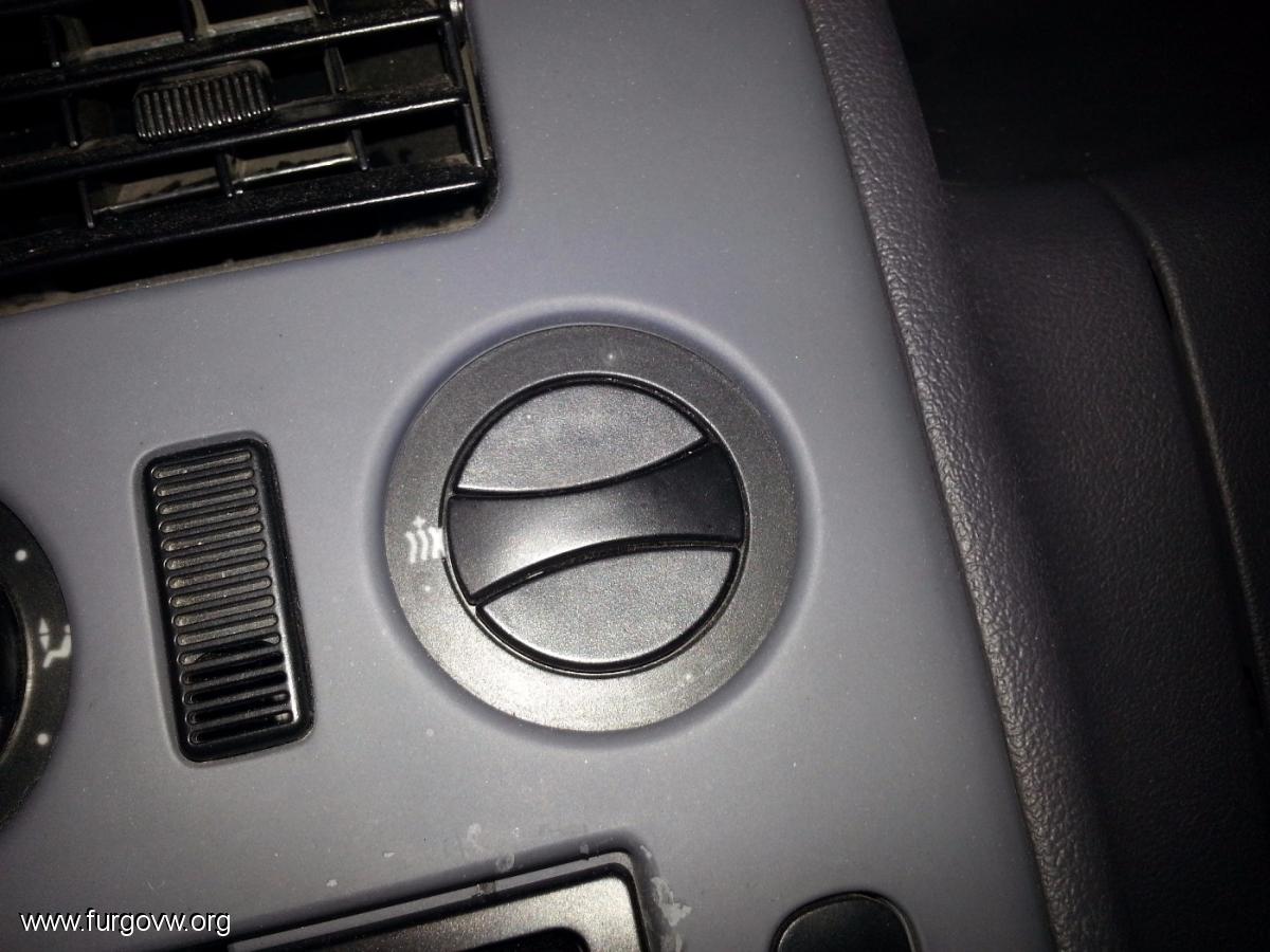

hola contraveta. menudo trabajazo si señor!! hace unos dias q uso el foro y no me manejo muy bien.he comprado una vito 108 cdi del 2001 y muy contento...ahora me he decidido hacerla cosillas aunque sea poco a poco.tengo un monton de dudas y una de ellas es esta!!que es y para q sirve?es una calefacion o algo asi? el otro dia la puse en marcha con la furgo encendida y a los minutos empezo a sonar raro por el motor y oler a quemado..(espero no haber estropeado nada) el caso q la apague y no la he puesto mas hasta no saber...   gracias de antemano
A contraveta
Cita de: luixin125 en Enero 16, 2016, 16:57:08 pm
Hola!!! que va....eso es el calefactor, es un motorcito que va en los bajos de la furgo y que sirve para calentarla en 2-3 minutos.Furgo arrancada, apagada no funciona,le das al botoncito, pones el ventilador en el 1 y verás como empieza @ subir la temperatira del motor rápidamente y la del interior del habitáculo.
Verás salir humo de debajo de la furgo, es porque funciona con gasoil del depósito y lógicamente por algún lado lo tenía que echar  ;D
Yo lo tengo conectado independiiente, atrás, donde duermo tengo un relojito digital que puedes ver en las fotos y funciona con la furgo apagada, le pongo una temperatura y me olvido del tema....él solo arranca y para.
Espero haberme explicado bien.
