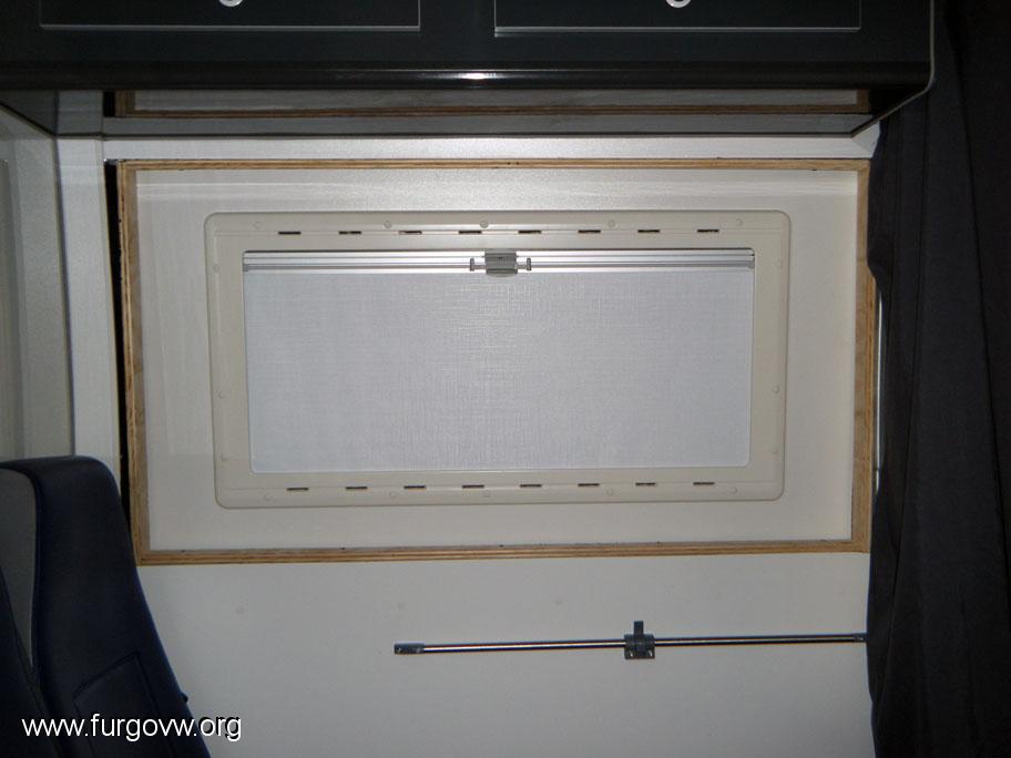

Para la colocación, una vez que haces el corte y compruebas que entra bien, limas las rebabas del corte, le das algún spray antióxidos y fabricas un marco interior para dar consistencia al apoyo de la ventana. Lo que haces es un sandwich con las 2 piezas de la ventana (exterior e interior), que van unidas con tirafondos y al apretarse una contra otra se quedan fijas, presionando sobre la chapa, el marco de madera y el panelado. La suma del grosor del marco, la chapa y el tablero que uses para panelar tiene que ser mayor o igual a 26 mm (te lo pone en las instrucciones). Si es igual, no tienes que hacer nada más, pero seguramente el panelado te quedará más "metido" en esa zona, así que tendrás que embellecerlo con otro marco. O sea, como aquí:
Marcando el corte:
Marco para la ventana:
Aquí el marco ya se ha quedado entre las dos piezas de la ventana, y se ve el otro marco, el que es para dar continuidad a los dos grosores distintos de panelado:
Y aquí ya el marco forrado pa que esté bonico:
Si quieres que el interior de la ventana te quede enrasado con todo el panelado, tendrás que hacer el marco de madera para la ventana más grueso, pero entonces ese marco se quedará a la vista por el interior de la ventana (porque las dos partes de la ventana se quedan más separadas entre sí), y tendrás que taparlo con pvc, pintado, o de alguna manera. Además tendrás que comprar tornillos más largos para la unión de las dos partes de la ventana o, en lugar de unir las dos piezas entre sí, atornillar cada una al marco de madera.

Un par de fotos con luz
MI FURGOOOO

pandiko
Te ha quedado genial, a ver si la veo en directo y le doy la aprobación.
