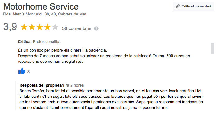

Mingu Cacauet
Octubre 13, 2021, 21:34:41 pm #57 Ultima modificación: Octubre 13, 2021, 21:41:44 pm por Mingu Cacauet
traducido:
Es un buen lugar para Perder a el dinero y la paciencia.
Después de 7 meses no han sabido solucionar un problema de la calefacción Truma. 700 euros en reparaciones que no han arreglado nada.
Respuesta del propietario
Buenas Tomás, Hemos hecho todo lo posible para darte un buen Servicio, en tu caso involucramos incluso al fabricante y hemos seguido todos sus pasos. Los facturas que has pagado son para faenas que se tenían que hacer y siempre con tu autorización y pertinentes explicaciones. Sabes que la respuesta del fabricante es que no se esta utilizando correctamente el aparato y aquí nosotros ya no podemos hacer nada.
Mingu Cacauet
tiene huevos que digan esto de que "no se está utilizando correctamente". Lo he comprobamos en la puerta del taller, con el técnico delante y siguiendo sus instrucciones para ponerlo en marcha. El tío, en cuanto vió el humo, sacó el mobil y grabó un video para mandárselo a Truma Alemania...
