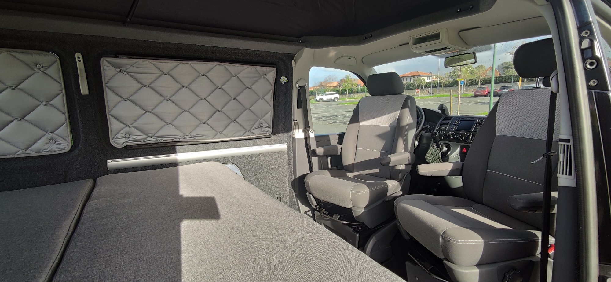

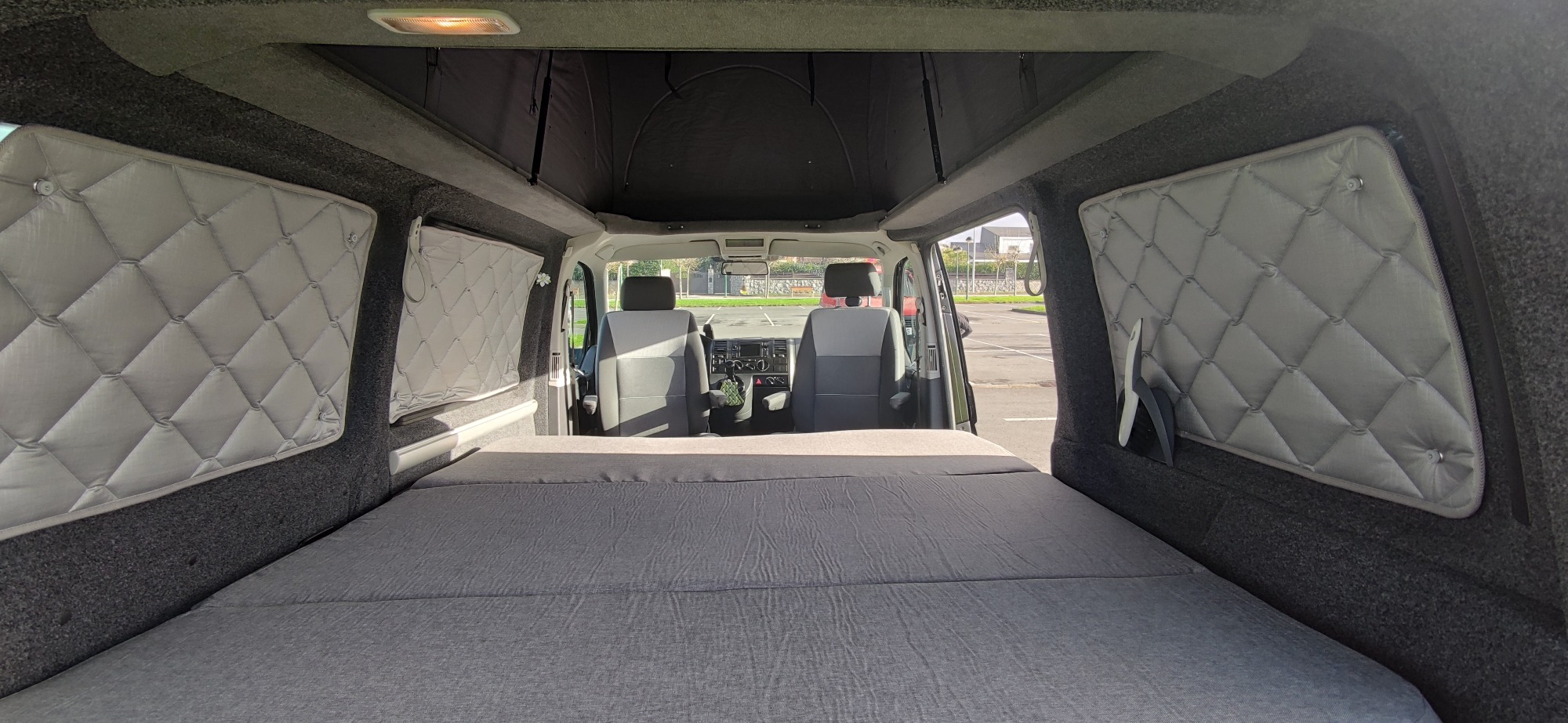

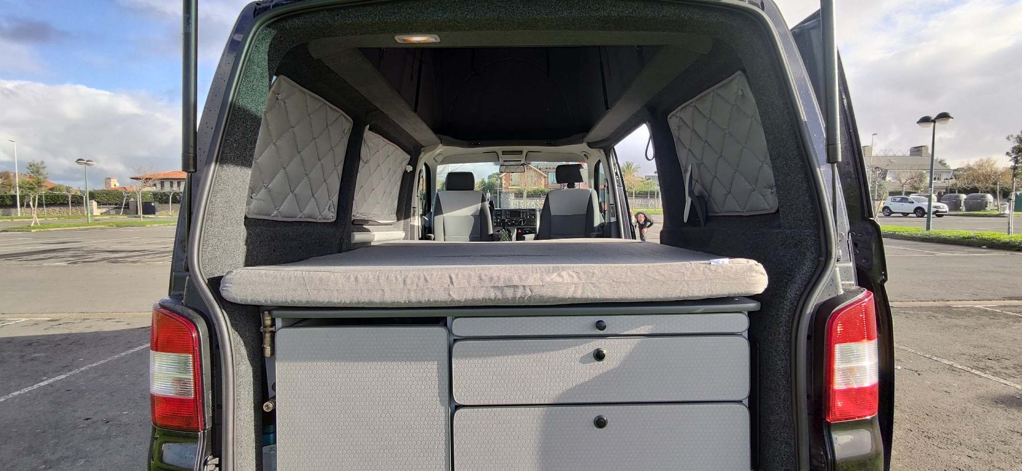

Me apunto al hilo por si sale algún misterio o truco que deba saber y os pongo fotos del interior de mi furgo, está toda forrada, yo la compré así, es una Multivan por lo que entiendo que le quitaron todos los paneles y le pusieron la moqueta.
Lo hicieron con cabeza y buena mano, y el resultado a mi me gusta, da calidez y es acogedor, aparte de que es más aislante que el plástico en los tramos de panel y mucho mas que chapa directa, claro.
