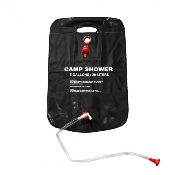

Y la que yo uso:
Con esta hay que tener cuidado porque te puedes quemar. En serio.

Pero ahora es invierno

A mí me faltaría saber cuál es el uso de ese agua caliente. La frecuencia con la que la vas a necesitar... Además de la cantidad que dices que es 5 a 10l.
Por cierto, no es que quiera venderla ni nada, sé que usar una bolsa de agua solar puede ser de engorro, pero por aclarar, en invierno,el sol sigue calentando igual.  :D
