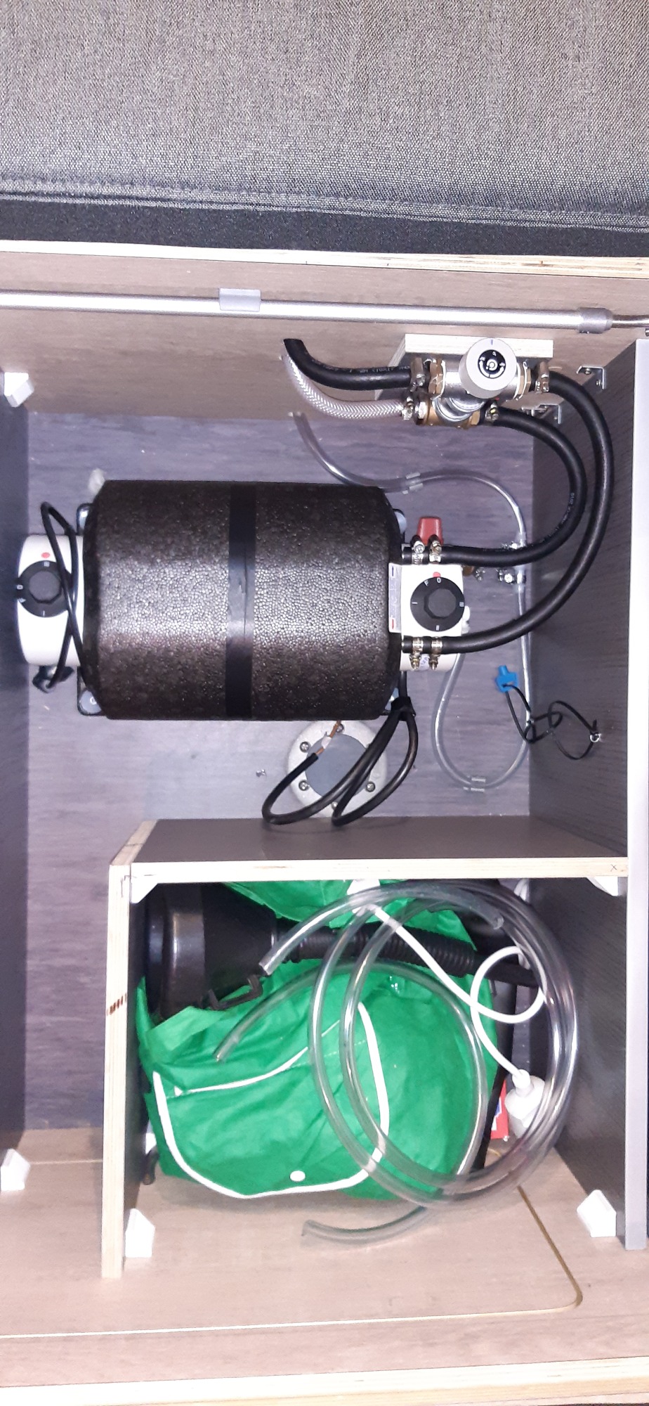

Éste es un naútico de 10litros 12v:

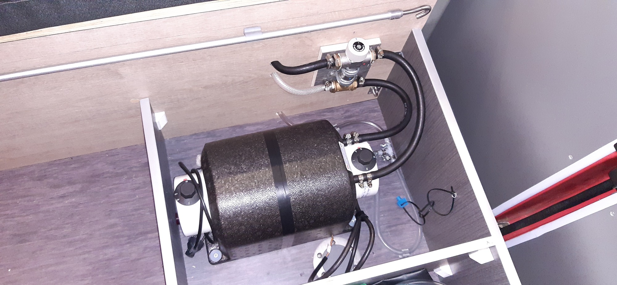

Este otro es naútico 10l de aire y 220v:
Ya veis que los de 10 litros son grandes... con 6 litros si viajáis 2 personas con mesura sabiendo del agua que disponéis, también os arregláis... luego hay quien ni con 50 litros se apaña..
