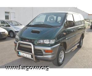

que os parece esta?
esta cara?
http://www.autocasion.com/coches-segunda-mano/MITSUBISHI-SPACE-GEAR-ocasion/2.5-td,-8-plazas-4X4-con-reductora--ref1198712?utm_source=trovit&utm_medium=agregador&utm_campaign=trafico&utm_term=profesional
Mitsubishi Space Gear 2.5 turbo diesel 100 cv del 27/12/1999 con 210.000 km, 8 plazas tracción 4x2 y 4x4 con reductora, chasis del montero, aire acondicionado, cierre centralizado, elevalunas, gancho de remolque , estribos laterales, los asientos se hacen cama, culata cambiada a los 170.000 km, amortiguadores nuevos, ITV al día, repasada de rotulas, neumáticos seminuevos, ningún problema, funciona perfectamente. En stock en valencia
