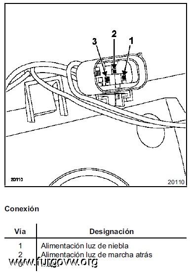

Te recomiendo que te hagas con un tester baratillo. Te sentirás poderoso con él, porque te dará respuesta a muchas dudas que te surgirán a lo largo de la vida  ;D ;D
En las trafic II, el conector es así...
(3=masa, que no se aprecia en la imagen)

Yo lo monte hace unas semanas en mi Vito 639 del 2006 y fui probando poniendo el cable en los distintos cables q salen del foco trasero. Era el último de todos, el de más abajo del conector q va justo al foco. Lo he pinchado directo a donde entran los cables al conector

Lampara de prueba. Conectas la pinza caiman a una masa (en tu caso a chasis) y tocas con la punta hasta que des con el polo que enciende la lampara, ese es el positivo.

Yo fui conectando la cámara a las diferentes opciones con la marcha atras puesta. Cuando se encendió la camara (las luces led en mi caso) ese era.
