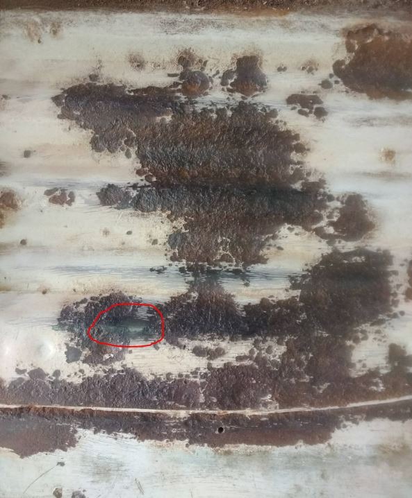

Como bien dice i.vega, hace falta limpiar mucho mas, imagina que el oxido es una capa que se deposita encima del metal sano, lo que tienes que hacer es quitar todo hasta llegar a chapa sana. En la foto que subiste:
Si te fijas donde te marco, ahí si que se ve ya metal sano. por lo que todos los óxidos que tengas deberías tratarlos así, si ves que empiezas a comer chapa, entonces para, porque eso ya es el propio metal que se ha empezado a comer por el oxido (herrumbre), yo ahí ya le metería convertidor de óxidos y pintura antioxidante.
Pero bueno es mi humilde opinión
escuin
Cita de: furgoroy en Octubre 30, 2019, 09:19:18 am
Gracias, voy a seguir dándole cuando tenga un ratico entonces.

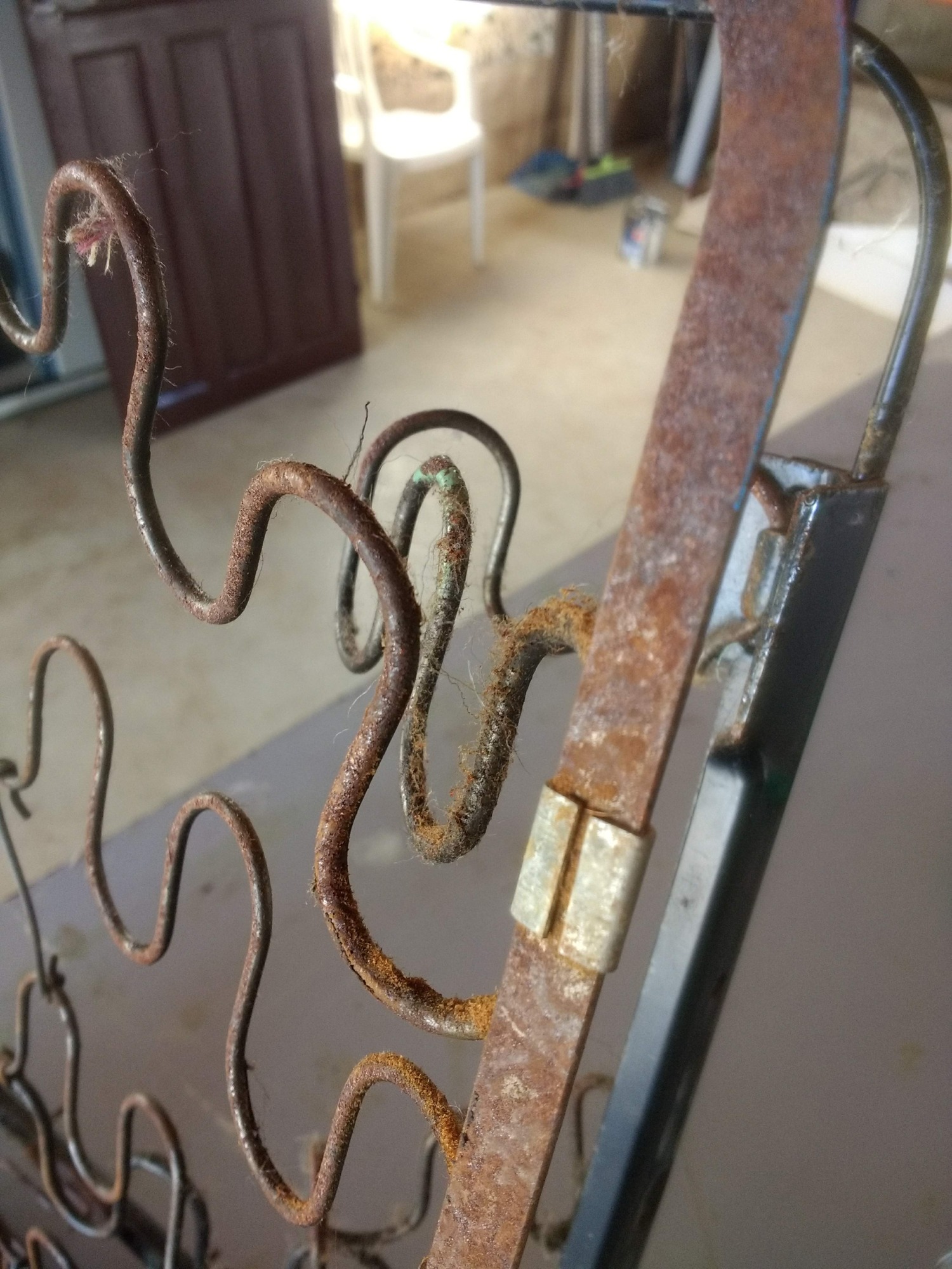

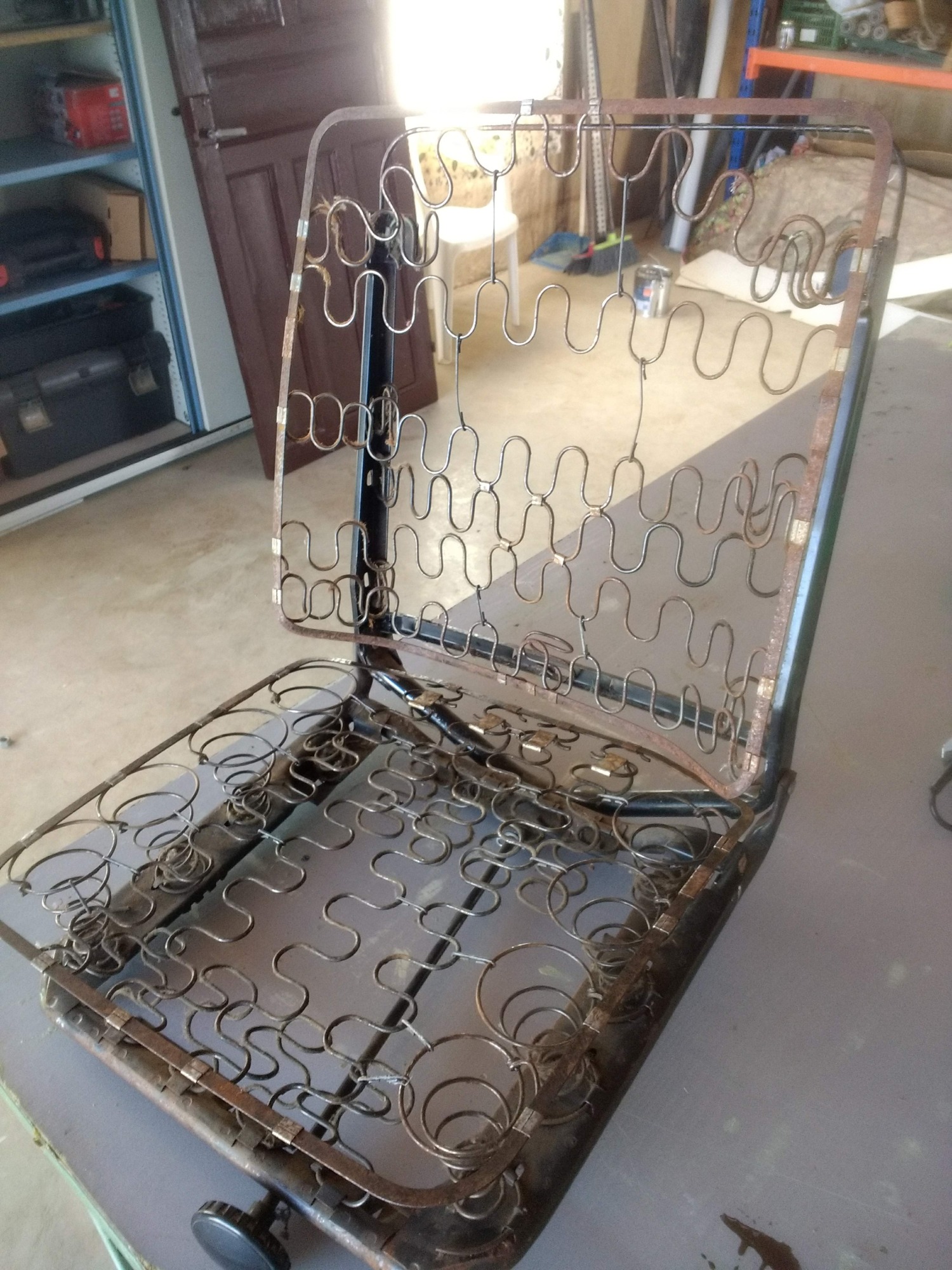

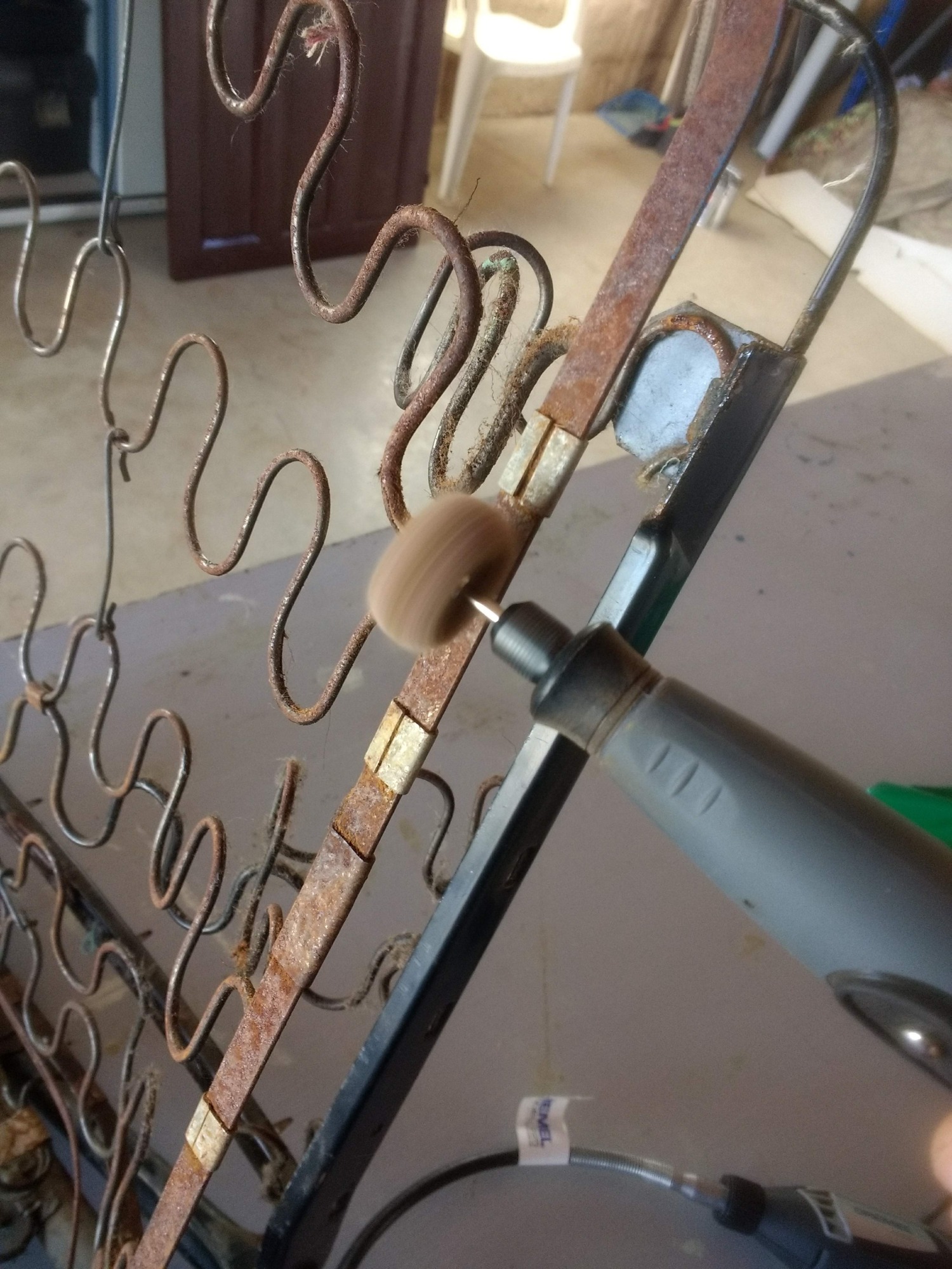

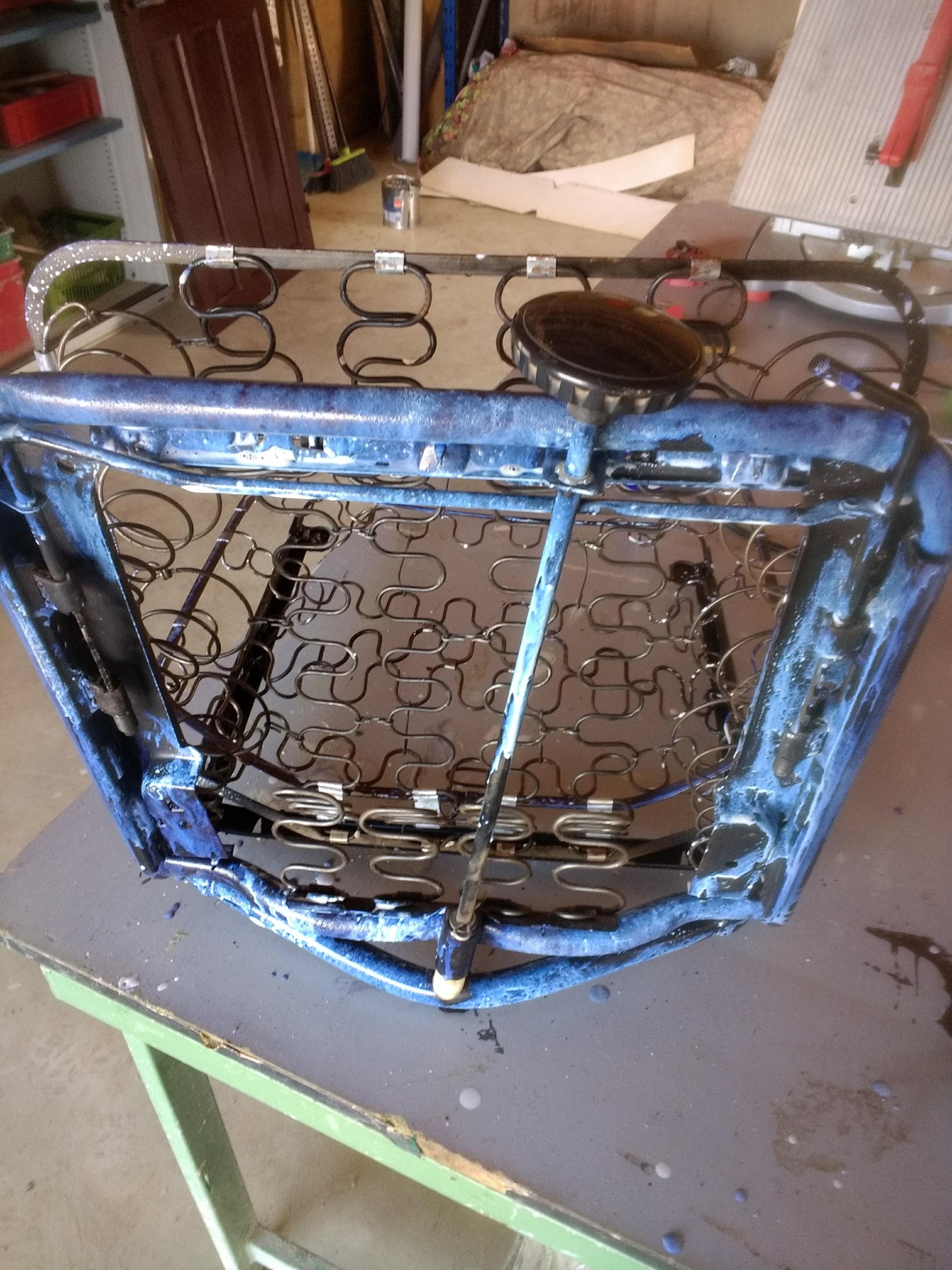

Aquí unas fotos del estado del asiento
Aquí para probar le he dado una capa de convertidor de óxido.
furgoroy
Maadre mia como esta todo jajaja, yo llenaba una bañera con convertidor de oxido y meteria las piezas enteras jajaj, pero bien bien, despues no te olvides de la pintura antioxidante y como nuevo!!

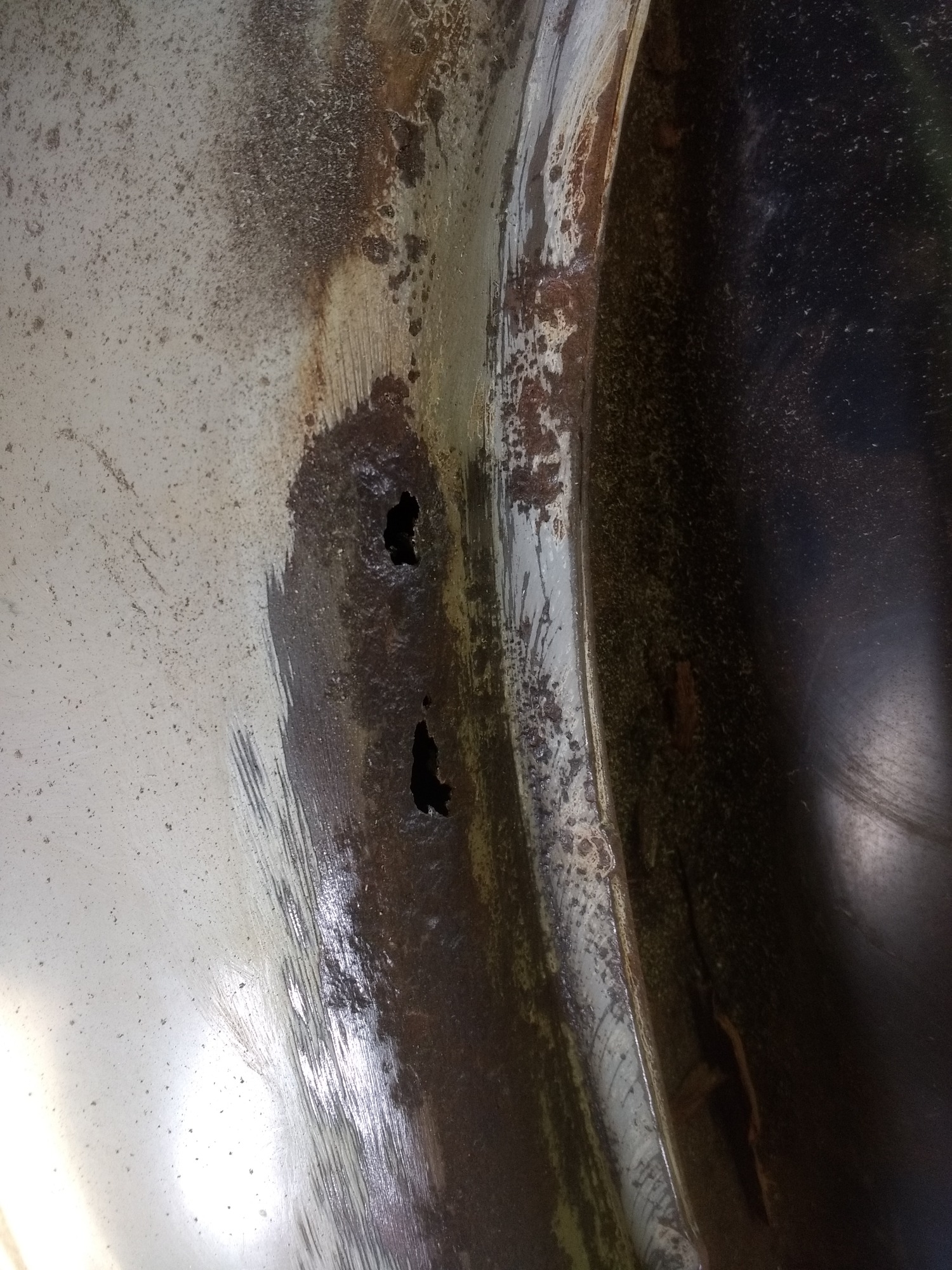

Parece que algún agujero va saliendo. :'(  Llegados a este punto, recomendáis cortar y soldar?
so23
Si tienes conocimientos de soldadura MIG y equipo a bajo amperaje entonces si, desde luego.

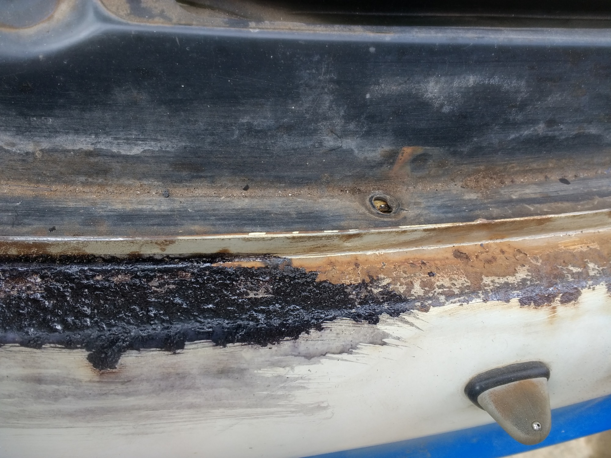

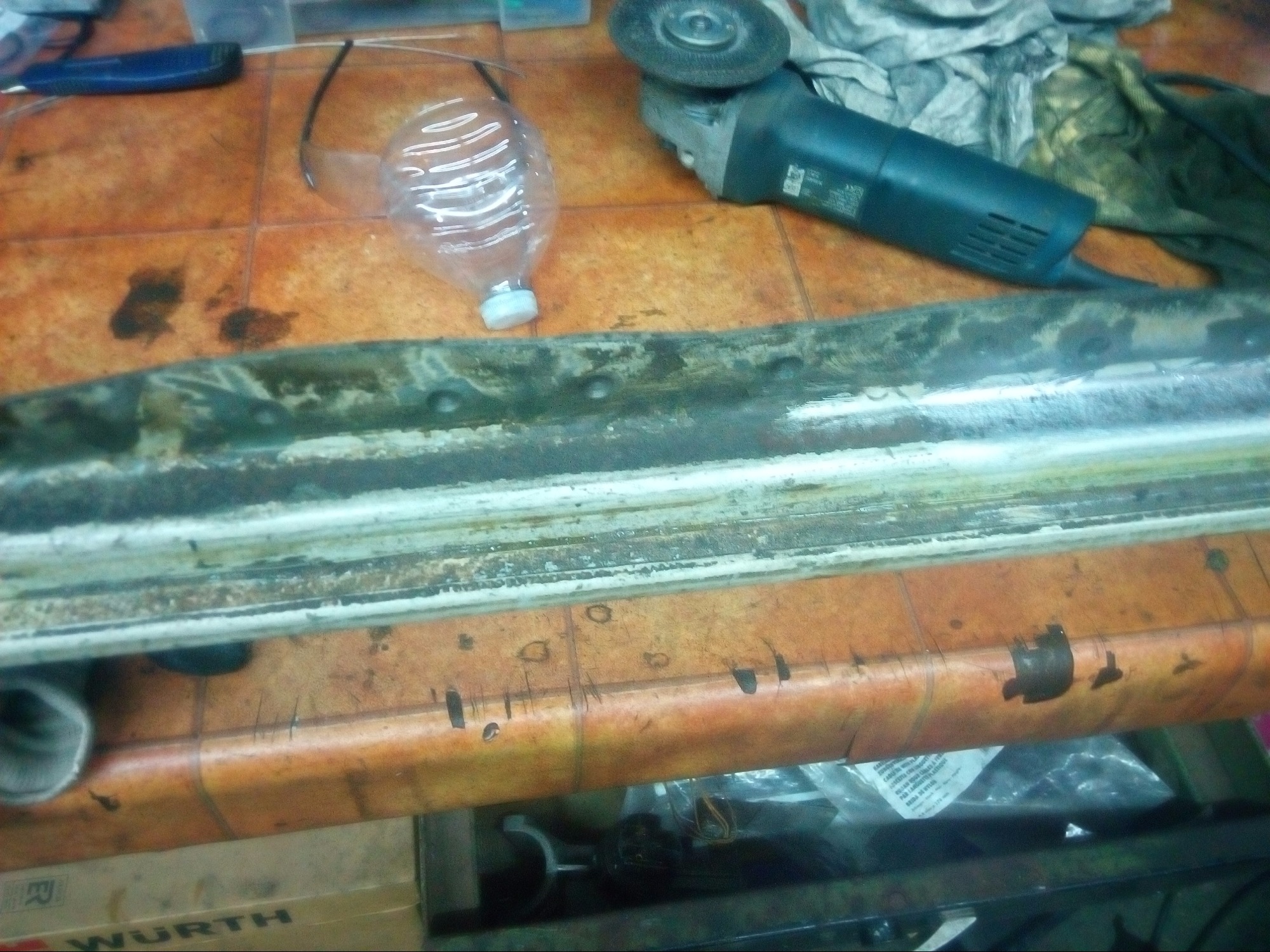

Aquí podéis ver el efecto del convertidor de oxido. A la izquierda ya está aplicado y a la derecha no.
furgoroy
Antes de darle el convertidor recuerda darle primero con el alambre de púas, ya que el convertidor esta pensado para quitar lo que no se pueda quitar con el alambre, hacer efecto va a hacer igual pero queda mas fino el trabajo ;)

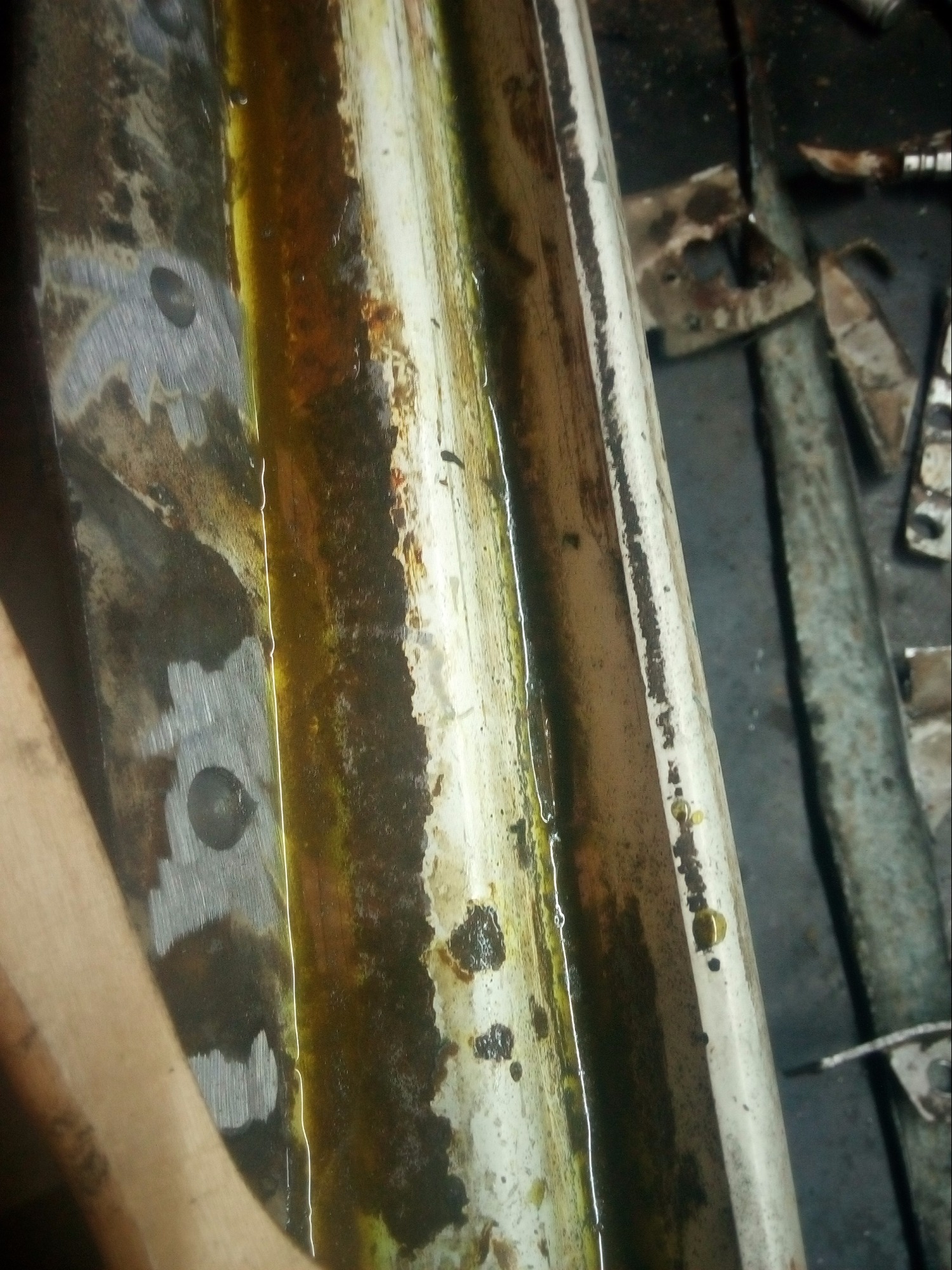

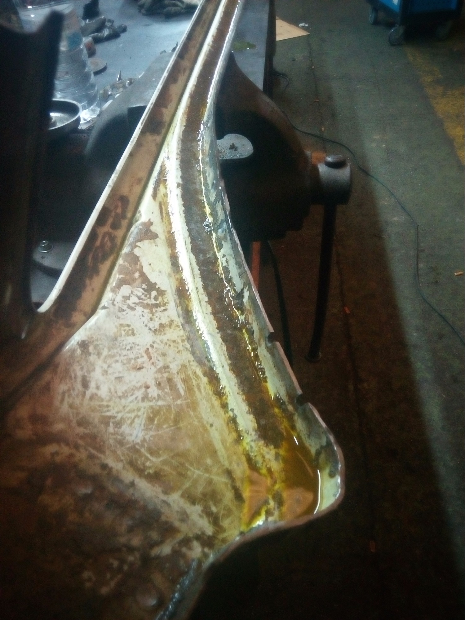

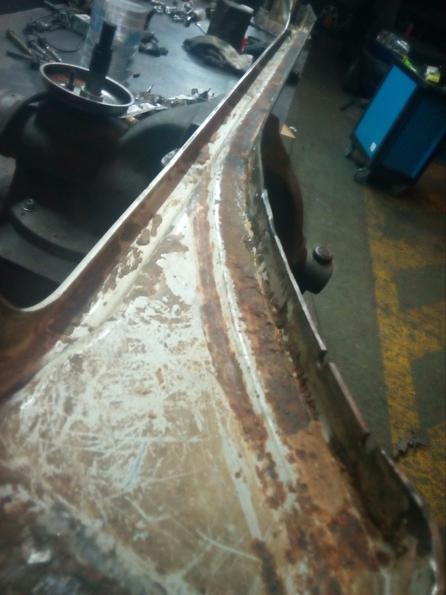

Aquí tenéis..una pequeña prueba del salfuman y cepillo de alambre de taladro.. Aquí va el antes..
Seguido..yo le he untado el salfuman..
Una pena no haber pensado antes dejar un cacho sin aplicar el salfuman... Solo cepillo.. Pero bueno...ahora después el cepillado solo un cacho.. .loco1
Prueba realizada ahora mismo..
