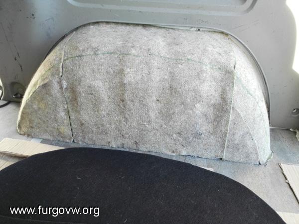

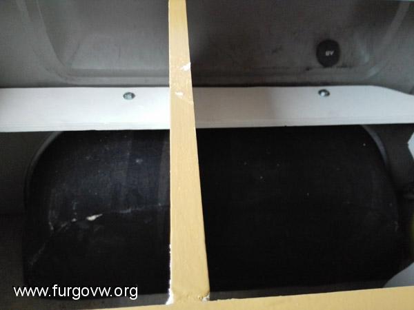

Una vez pintado el salvaruedas, comienzo a aislarlo.
Aunque los salvaruedas no se vean con los arcones, puede ser una zona de puente térmico en caso de no aislarlo.
Lo he aislado con Kaiflex 6 mm, lana de oveja y por último moqueta.
Lo de usar lana de oveja es porque aún tengo un resto de la última furgo y aprovecho para terminarlo.

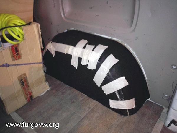

beco
Salvaruedas
Última capa con moqueta. La forma redondeada no ayuda a conseguir un acabado decente.
Al final decido hacerlo en varias partes y pegado con cola de moqueta.
La moqueta normal, la que se compra en tiendas como Leroy Merlin o Bauhaus es demasiado rígida para estas formas redondeadas.
Luego he probado con lo que llaman "moqueta de feria" que es mucho más fina y da mejores resultados.

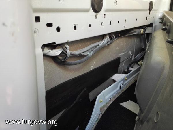

Para el aislamiento de la chapa tras los paneles, he utilizados diferentes materiales.
En los sitios que se tiene buen acceso, he pegado planchas de xps (Poliestireno Extruído).
El xps se compra en casi todos los sitios dónde venden aislamiento, incluído Leroy, Bricomart, etc..
Es barato, fácil de cortar y con excelentes propiedades aislantes.
La única precaución es usar un adhesivo que no se lo coma.

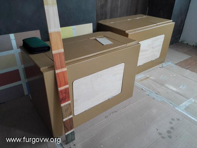

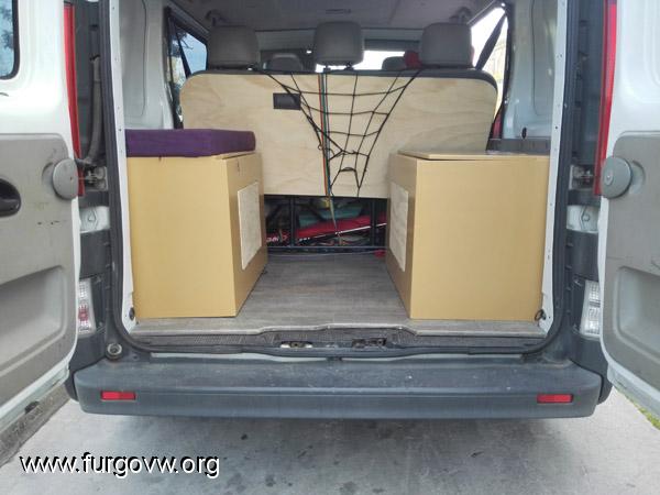

Arcones

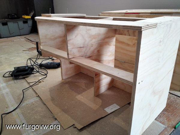

Arcones casi terminados.
El color no me ha gustado, por lo que he decidido cambiarlo. En la carta de color parecía más oscuro y tirando a marrón.
El resultado ha sido un marrón tirando a rojizo que no me convence.
La idea era darle un toque clásico a todos los muebles en tonos marrones.
Ahora toca volver a lijar y dar un tono más oscuro.

Arcones
Prueba de anclaje.
Mientras saco ganas de lijar para volver a pintar, he decidido montarlo todo para ver que tal queda y depurar errores.
El anclaje a la furgo a traves de remaches roscados ha sido un acierto.
Queda más fuerte de lo que parece, no se mueve nada.

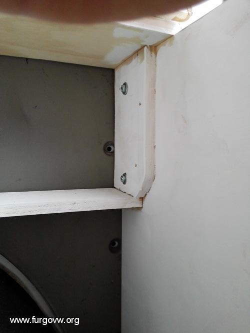

beco
Arcones

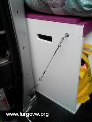

Los arcones se fijan por la parte trasera y el lateral pegado al portón trasero mediante 2 remaches roscado de métrica 6 en cada lado.
En el lateral del arcón que limita con el asiento triple, tenía pensado ponder un tensor del tipo de la foto siguiente.
Sin embargo, tras ver lo fuerte que ha quedado con sólo esos 4 tornillos, me lo estoy planteando.

Los arcones vistos de cerca están llenos de imperfecciones, los cortes no son rectos del todo, las puertas no cierran del todo bien,...
El caso es que sólo he tenido una caladora y poco tiempo, por lo que me doy por satisfecho con el resultado.
Además he tenido la ayuda de un amigo y compañero del foro "Esero" (canario como tu), que ma ha ayudado a sacar el despiece de los arcones. Con el despiece, he comprado los tablero y me los han cortado allí. El objetivo era minimizar el uso de la caladora.

beco
Arcones
Presentación de ambos arcones para comprobar cómo queda todo.
El pasillo central es lo suficientemente amplio para el uso cotidiano, meter bultos, etc..
Lo siguiente es aislar y tapizar laterales interiores y ver dónde voy a guardar el tablero que hace de parte central de la cama.
