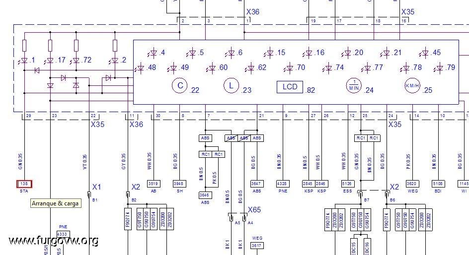

La forma de dejarlo bien solventado era llevando un cable directo desde la masa que saca el alternador para la lampara del cuadro, pero para eso necesitaba saber el esquema eléctrico del cuadro y saber a que cable corresponde el LED del alternador.
Aquí es donde aparece mcanada  .palmas que a través del Tis de Opel me sacó lo siguiente:

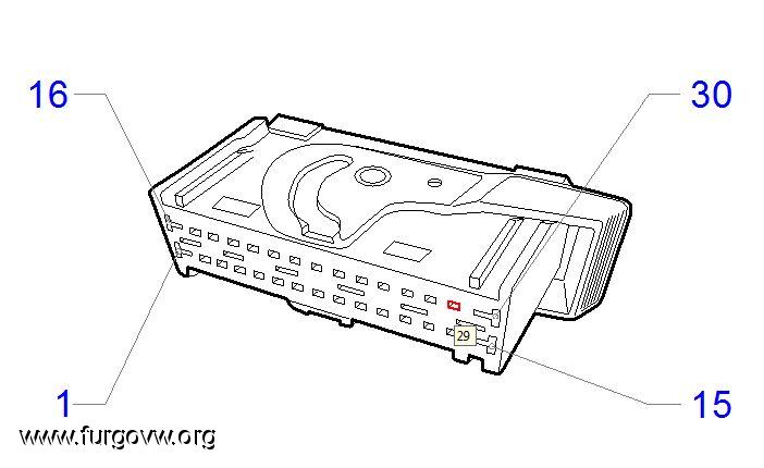

Respecto a tu pregunta, yo tengo un programa de Opel (Tis200) y mirando los esquemas de Movano que creo que es igual a laMaster encuentro esto:
Como ves es el cable que va al pin 29 del conector del cuadro X35  según el esquema es un hilo de color verde de 0,35 mm. (aunque en mi furgo no coincidía ese color) el LED indicador de carga es el nº1
