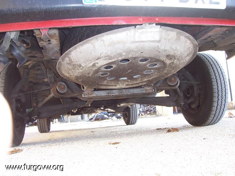

Y chino chano, le he puesto la rueda de recambio en la parte delantera abajo, como las no syncro, porque atras me era un incordio, bajando y subiendo la rueda cada vez que abría el portón. Y será porque no lo abro veces con esto de los arreglos.... .suda. Yo lo llamo la paella. ;D

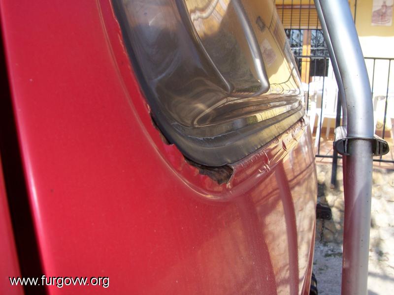

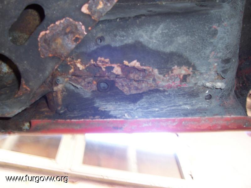

Ahí va una del escalón lateral derecho antes.

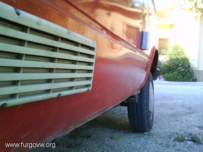

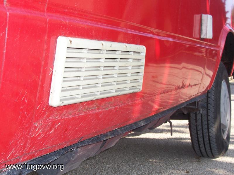

Ahí va otra de la tipica raja lateral detras de la cocina nevera... Cuando me puse a lijar, me acojone.

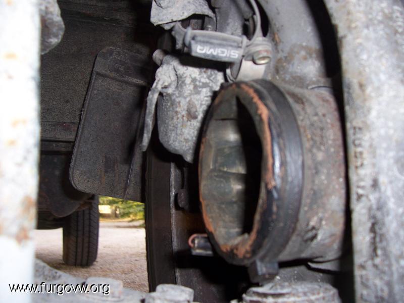

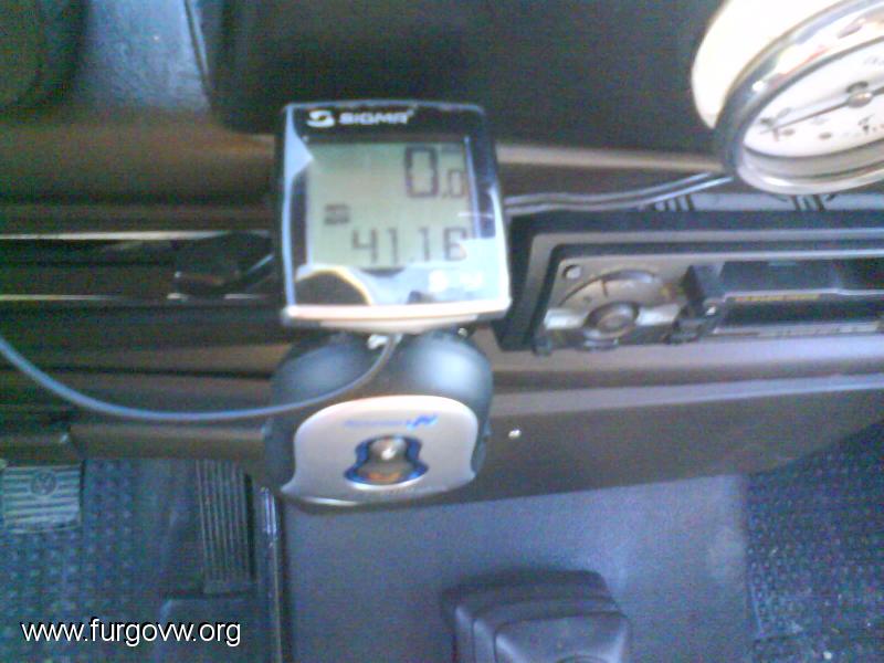

6.- Cuentakilómetros-Velócimetro SIGMA BC 509.
que le as puesto un cuentakilometros de bici ?¿?¿?  .fotografo .fotografo

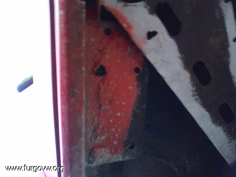

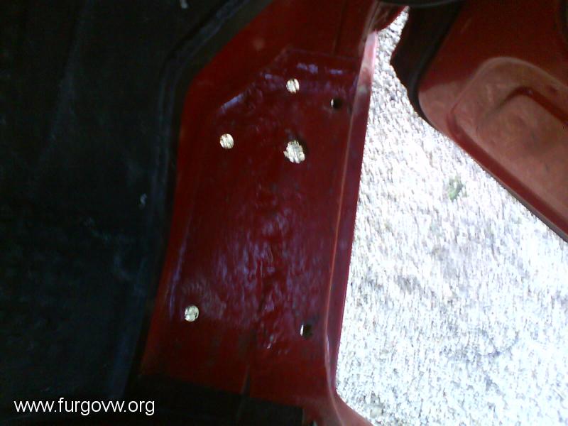

Ahí van unas despues de la faena, de lijar, lijar,  antióxido, masilla fibra de vidrio, pintura antióxido y una pintaita con un spray de momento

Cita de: roninw25 en Noviembre 13, 2010, 00:29:42 am
Si, se lo he puesto al lado del reloj del aceite, ja que de momento no quiero agujerear. He aprovechado que tenia un manos libres y se lo he puesto encima. Le pasé los cables por donde pasan los tubos de la calefa delantera y le he puesto el imán en la homocinética delantera. De la cual no he sacao foto, porque se me han acabao las pilas.

gussi
Seguimos con más fotos. Una del sensor e imán del cuentaquilómetros. Anclado sobre un tornillo de los discos con una abrazadera de hierro para paderlo quitar. Y el imán sobre la homocinética delantera, anclado con una brida y pegamento. LLeva 2000 km sin moverse.

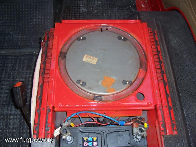

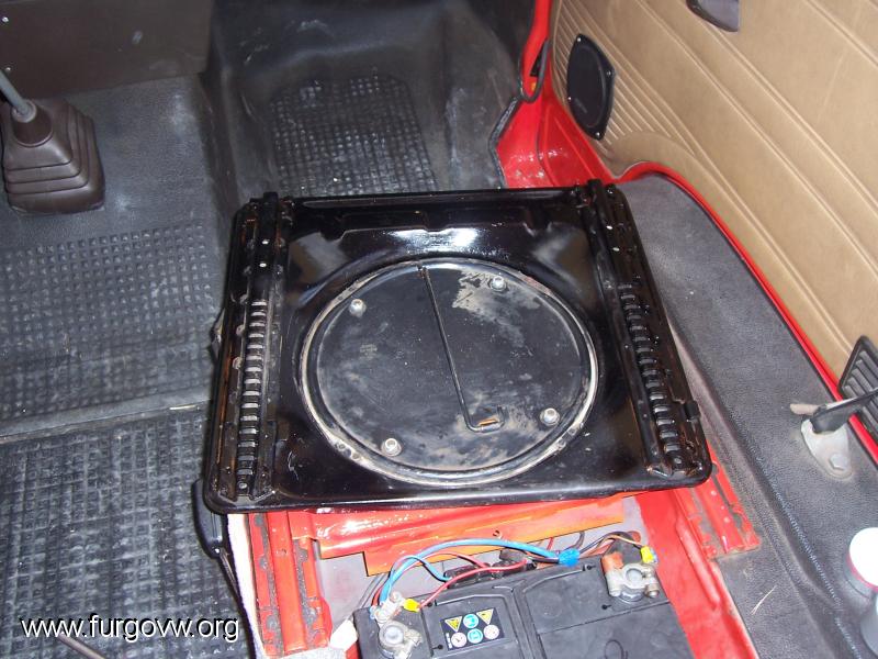

A continuación, me he puesto con la base giratória del asiento del copilóto. Ya que he vendido el techo elevable y necesito espacio para montar otra cama abajo. Ahora con el asiento al reves hay espacio suficiente para ello.
La base va anclada con remaches sobre la guia del anterior asiento. Le he dado una mano de pintura antióxida y despues pintura roja.
Y esta con la base ya montada.

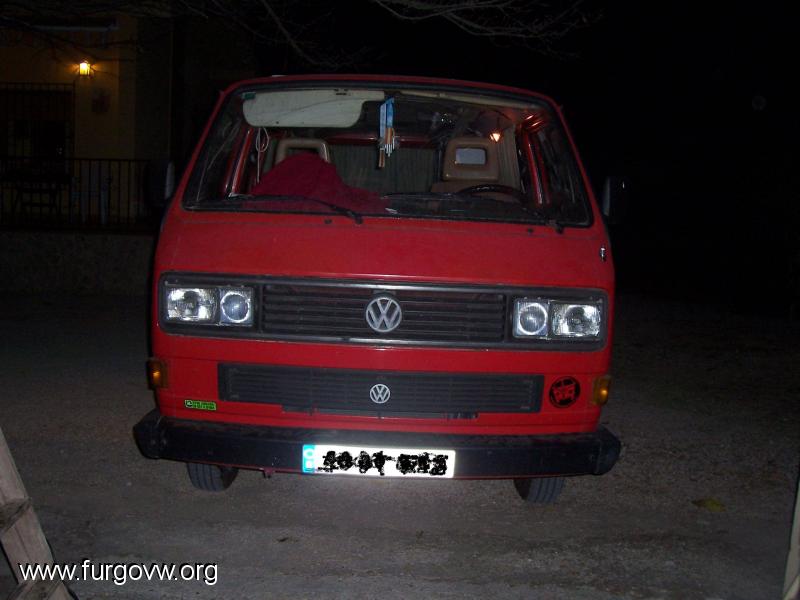

Una vez hecho esto, me he puesto con la calandra delantera. La que llevaba no me gustaba. Parece todo menos una t3. Ahora si. Está hecha ya de noche. Esta calandra lleva el logo de vw.  He tenido que hacer unos agujeros para montar los faros, ya que este modelo iba preparada para los faros redondos. Lo que llevaba era un acople. Ya parece una t3 de verdad.  Solo me falta arreglar la lona y el asunto de la cama. A la semana que viene, me pongo.
