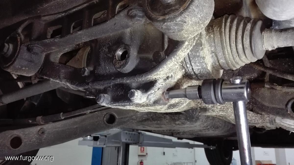

Hoy le he cambiado el aceite a la caja de cambios. He puesto el t-flush, me he dado una vuelta poniendo todas las marchas como indica, he vaciado y he añadido Valvoline Gear Oil 75w80 junto con el VX-Gear.
El diferencial no he podido aflojar los tapones por el momento, he hechado aflojatodo y volvere a probar con mas tiempo otro dia.
He aprovechado que he comprado un gato y 4 borriquetas, asi me servira para mas cosas. En breves cambiare tambien los soportes del motor y caja de cambios.
Saludos!
bikerman
El diferencial seguro no has podido porque van a 90Nm y estan duros de cuyonss.
Deja actuar el aflojatodo y una palanca para mover el mundo.
