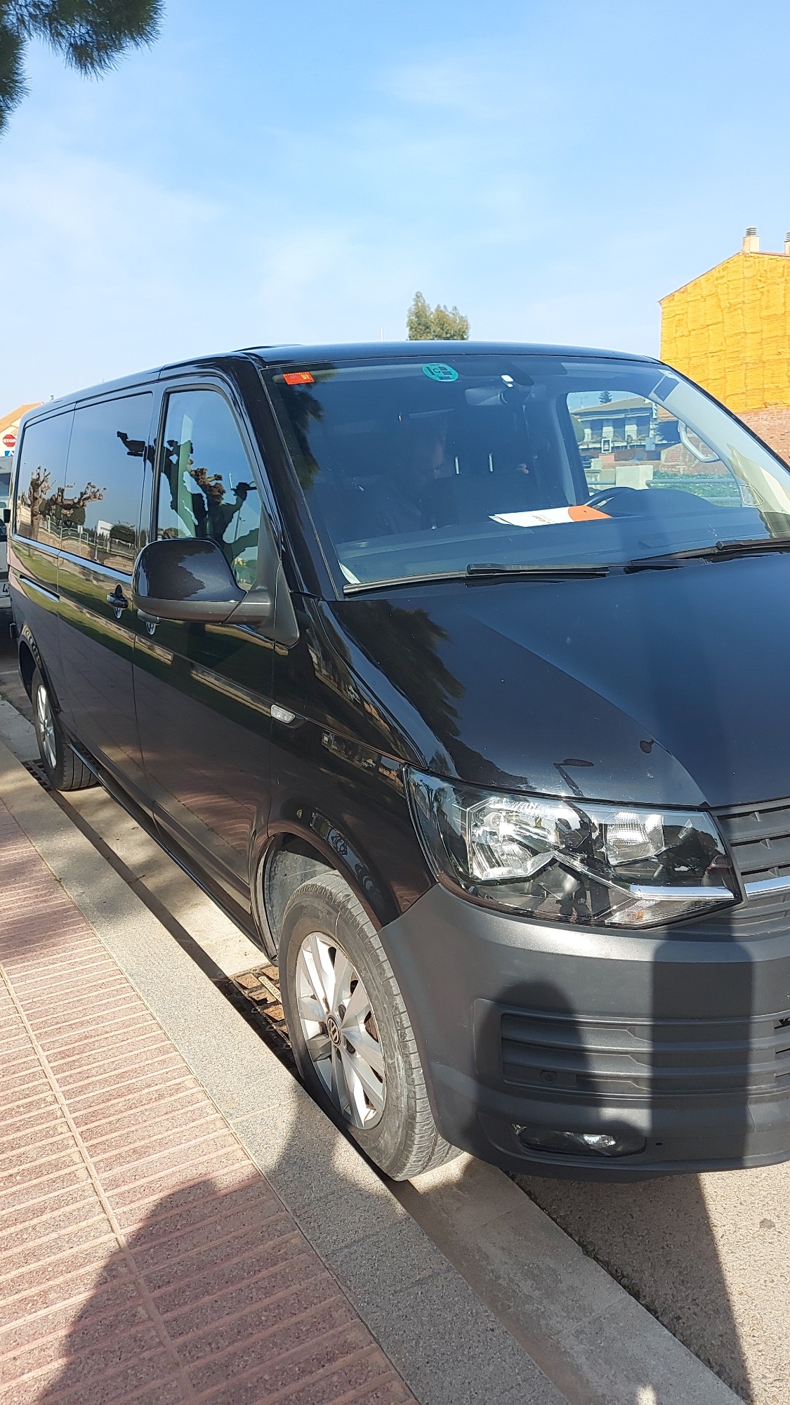

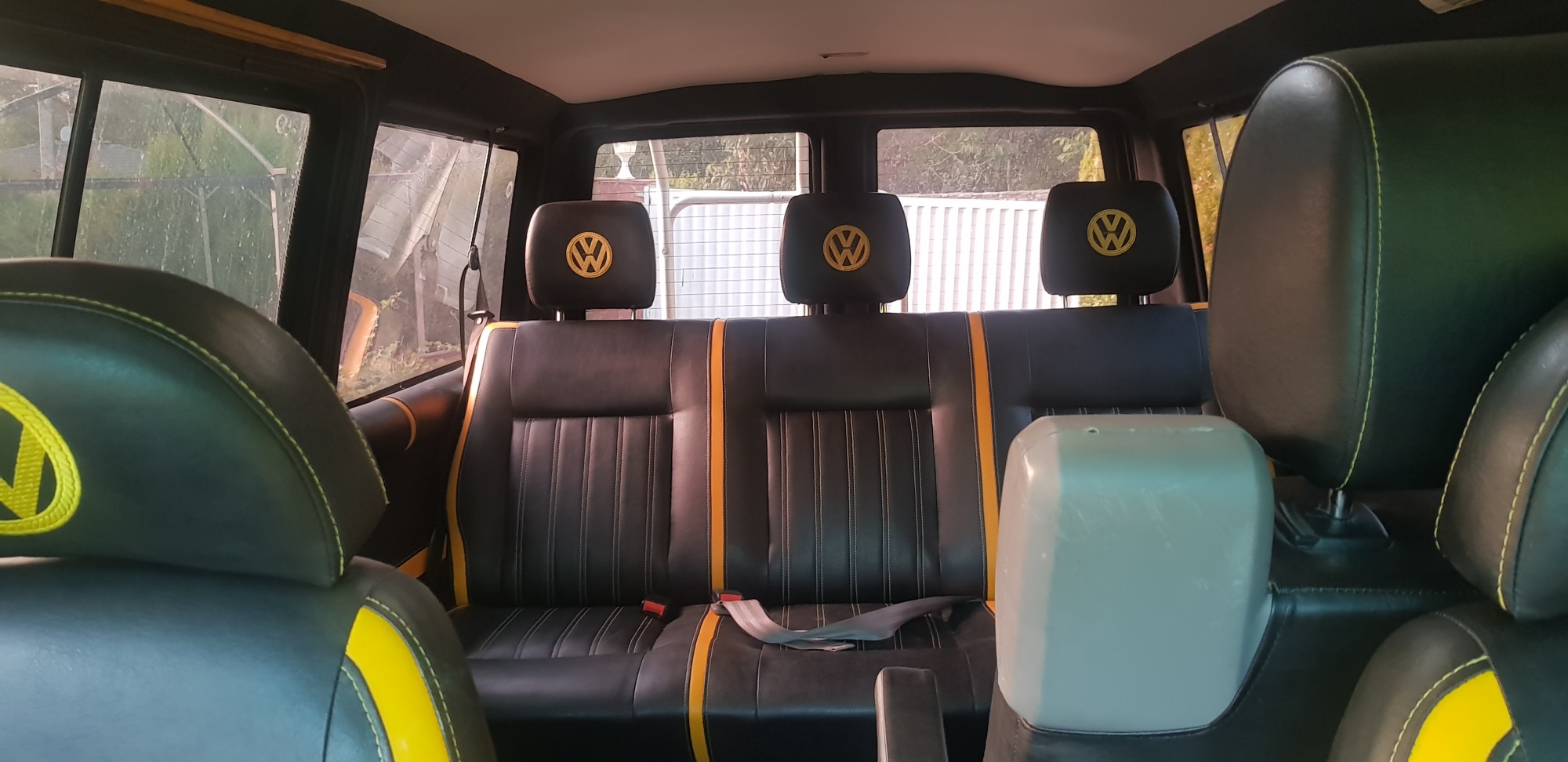

Somos Héctor y Sandra y nos hace mucha ilusión naunciar, despúes de tanto tiempo pensando en comprar y camperizar una furgo que por fin tenemos una. Queriamos una camper pequaña con la que poder ir a todos lados teniendo en cuenta que tenemos un Pastor Alemán y un cachorro de Malinois. Al fin hemos comprado una volkswagen transporter combi de batalla larga, con dos perros necesitamos estos cm de más. Nuestra furgo es del 2017 y la compramos con 89000 km. Está en súper buen estado y tiene el cambio automático así que estamos muy contentos y emocionados.
Aun estamos preparando el presupuesto de la camperización y ultimando los últimos retoques del Sketch up, que espero enseñaros en unos dias. Ha sido todo un desafio diseñar el interior teniendo en cuenta que tenemos que colocar los dos transportines de los perros... pero al fin creo que he encontrado la solución.
Os dejo unas fotitos de nustra nueva furgo y espero, como os he dicho, poder enseñaros el diseño que tenemos pensado en unos dias. Nos preocupa un poco el presupuesto, pero hemos decidido tomarlo con calma y poner solo lo basico a la primera.

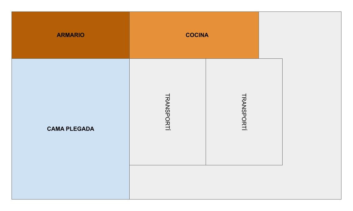

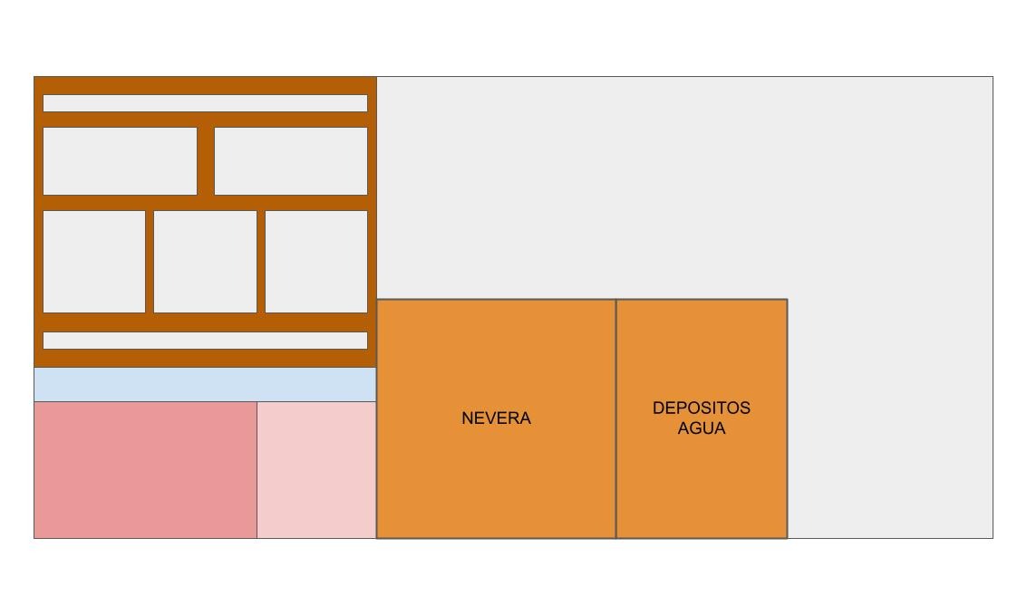

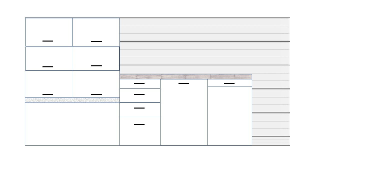

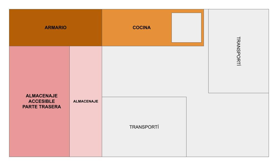

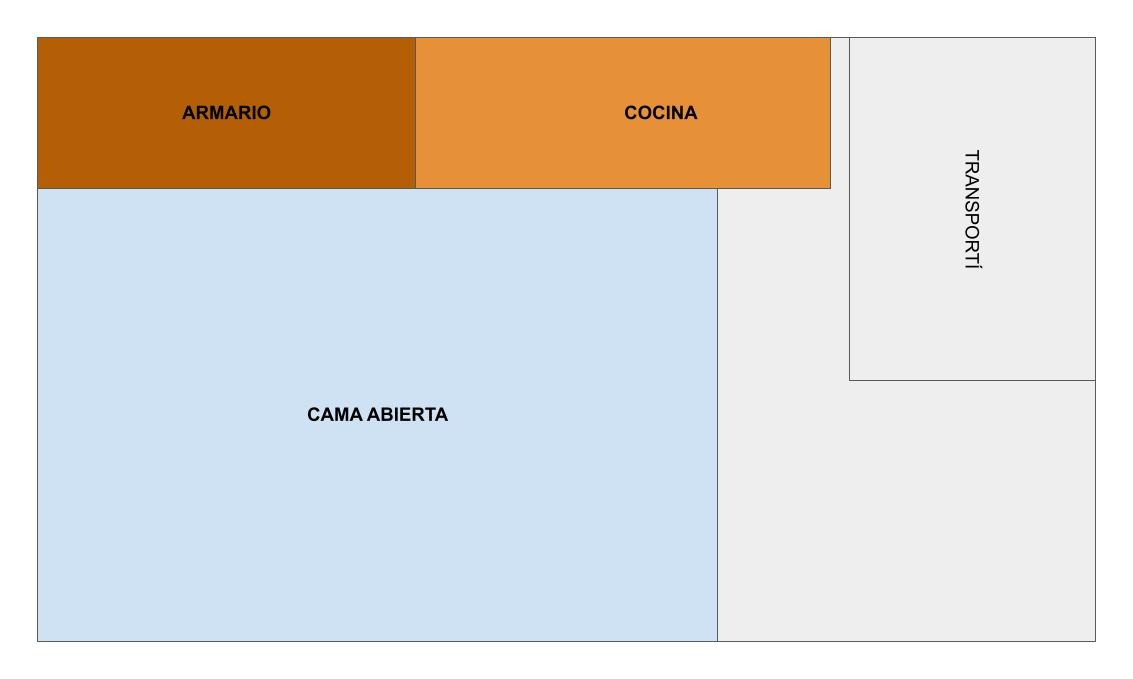

Hola a todos! Tras muchos meses de lectura del foro, investigación por internet y ahorro, ya estamos empezando a pensar como vamos a camperizar nuestra furgo. Tenemos dos perros grandes y cada uno viaja en su propio transportin, por lo que tenemos muchas limitaciones en cuanto a la disposición de los muebles... Os pongo las fotos del diseño que tenemos pensado. Los asientos delanteros son giratorios así que nos ahorramos mucho espacio al no tener que hacer nada especial para poder comer. Vamos a colocar en la parte izquierda un armario alto hasta el techo y el mueble de la cocina con la nevera, los armarios y los depósitos de agua. Pondremos una cama plegable, es decir que plegada mida 120 cm de ancho por 1m de largo y abierta llegue a los 180 cm de largo. Esto nos permite dejar espacio para los transportines de los perros cuando vayamos en marcha. Bajo la cama vamos a hacer cajones accesibles por dentro y otros por la puerta trasera. El poti aún no se muy bien donde colocarlo porque no tengo claras las medidas.
En cuanto a la nevera, nosotros necesitamos una con congelador grandecito porque los perros siguen la dieta Barf y necesitamos llevar la carne congelada y esto nos hace subir mucho el presupuesto. Así que antes de empezar tendre que buscar por donde rebajarlo. Os apunto lo que tenemos pensado poner en la camper:
- Aislante kaiflex
- Rastrelado y panelado (en el suelo pondremos vinilo efecto parquet y haremos las paredes y los muebles con madera blanca tipo friso)
- Bateria
-Bidones de agua y la bomba
- Calefacción
- Nevera
- Placa solar
El colchón lo haremos a medida con espuma y viscoelástico y las luces las pondremos de estas que van con pilas que se pueden comprar en amazon para no hacer una instalación eléctrica tan complicada.
La verdad es que no sabemos muy bien por donde empezar ya que una vez pongamos el kaiflex entiendo que hay que hacer toda la instalación eléctrica incluyendo la bateria, la nevera, la calefacción y la placa solar, ¿no? Es un poco complicado porque además utilizamos la furgo en el dia a dia...

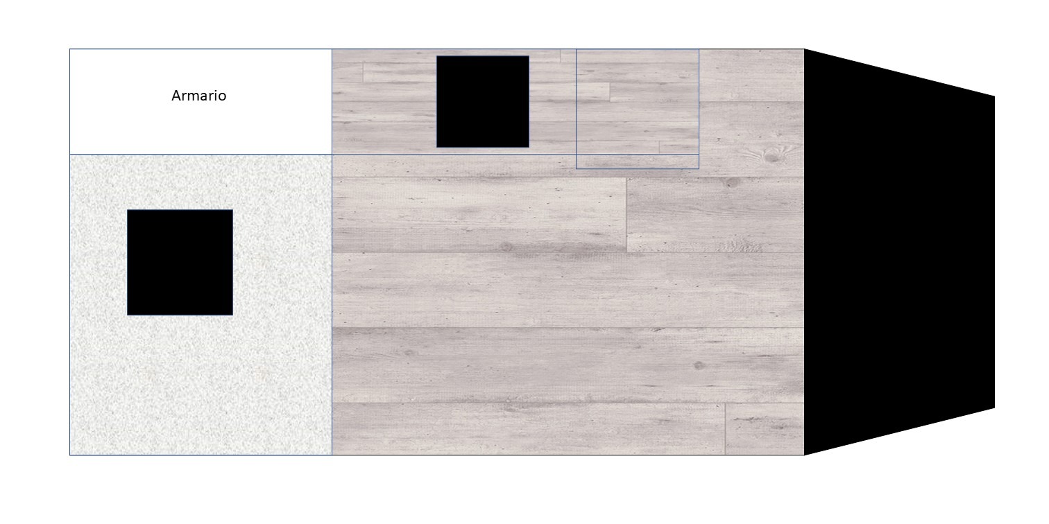

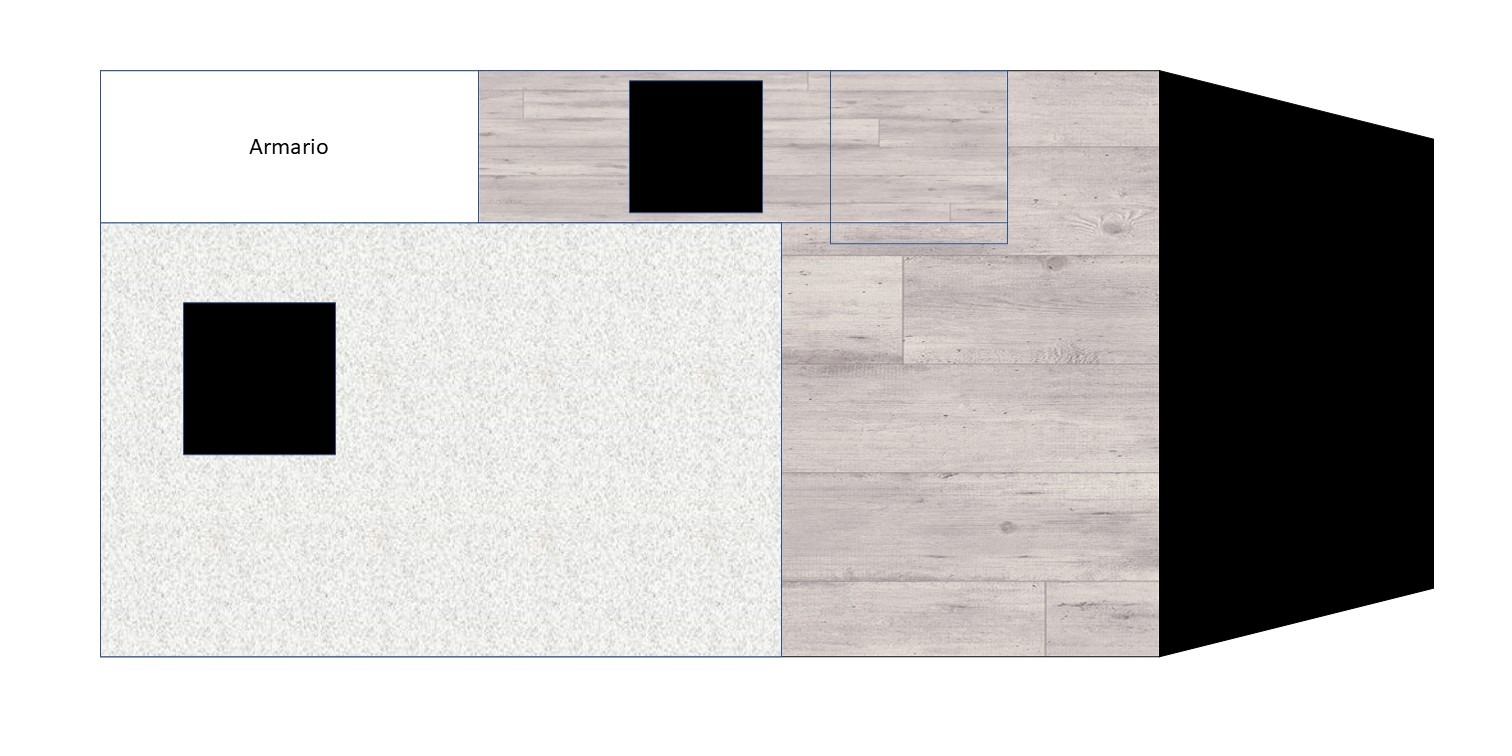

Aun así tenemos muchas cosas claras. Queremos poner una claraboya con ventilador sobre la cama y hemos estado mirando la  Fiamma Turbo vent premium crystal. La nevera tenemos pensado comprar una vitrifrigo ya que tienen buen congelador y nos falta pensar qué placa solar i qué calefacción ponemos. Adjunto el diseño actualizado, hemos alargado la encimera de la cocina 20cm y ya hemos escogido mas o menos los colores. Pondremos un suelo vinílico efecto parquet grisaceo, la encimera de la cocina del mismo color y los muebles y el friso de las paredes y el techo en blanco.

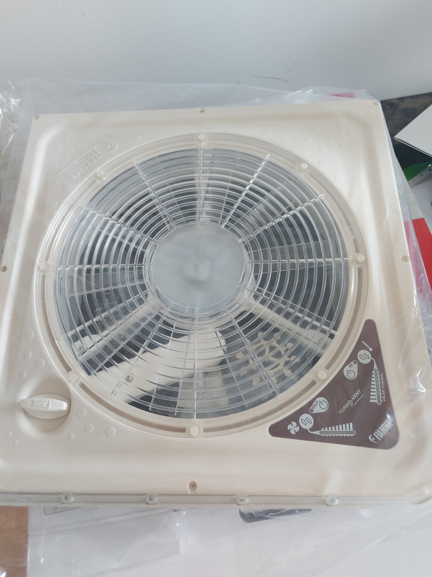

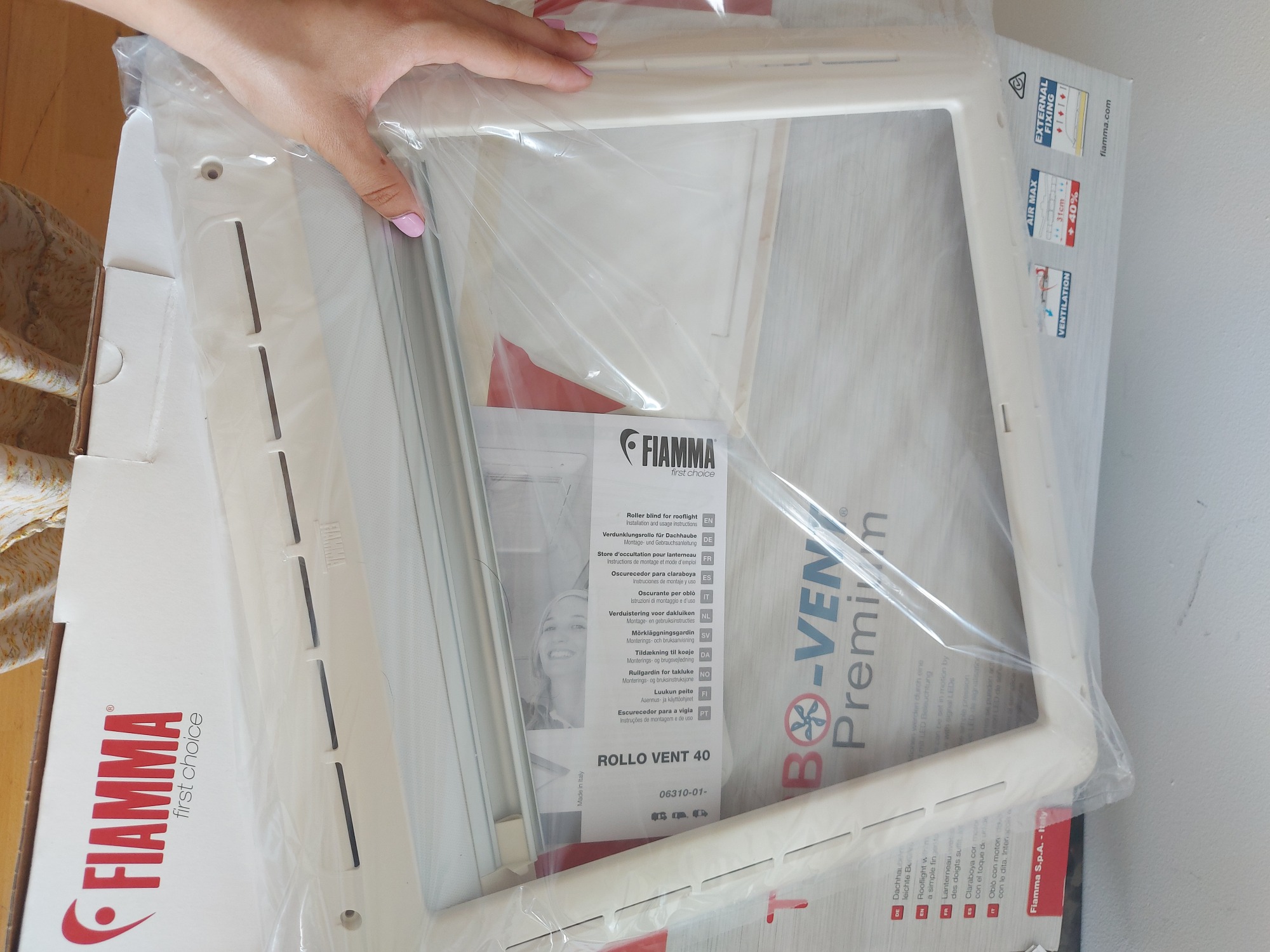

¡Buenos días! Os actualizo el estado de nuestra camperización. Ya nos ha llegado la claraboya/ventilador Turbo vent premium que queremos poner sobre la cama y también compramos el oscurecedor. Asimismo tenemos ya el kaiflex que compramos 15m2 de 20mm y 2m2 de 10mm y la cinta de elastómero para unir las juntas del kaiflex, compramos dos rollos de 15m.
Nos han mandado ya presupuesto para poner la claraboya. Nos han dicho que tardaran unas dos horas y que serán aproximadamente unos 50€ + el material. No nos han mandado el presupuesto aun para la instalación de la batería, la placa solar ni la calefacción... Nos dijeron que el viernes pasado nos lo mandaban ya, pero se ve que no tienen prisa.

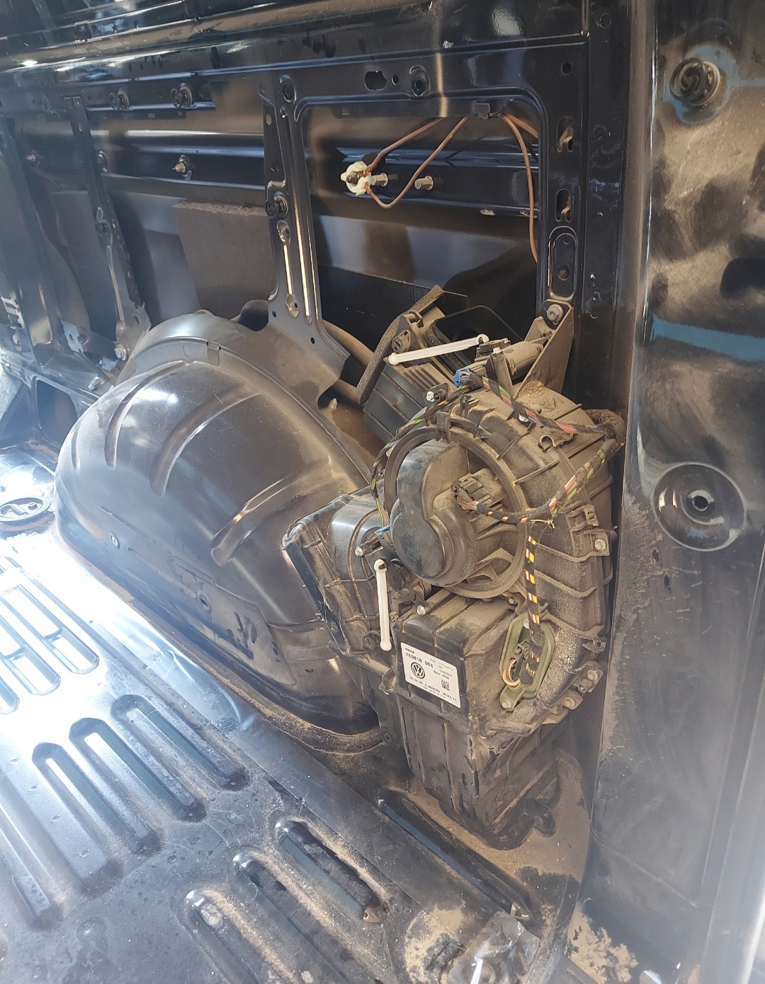

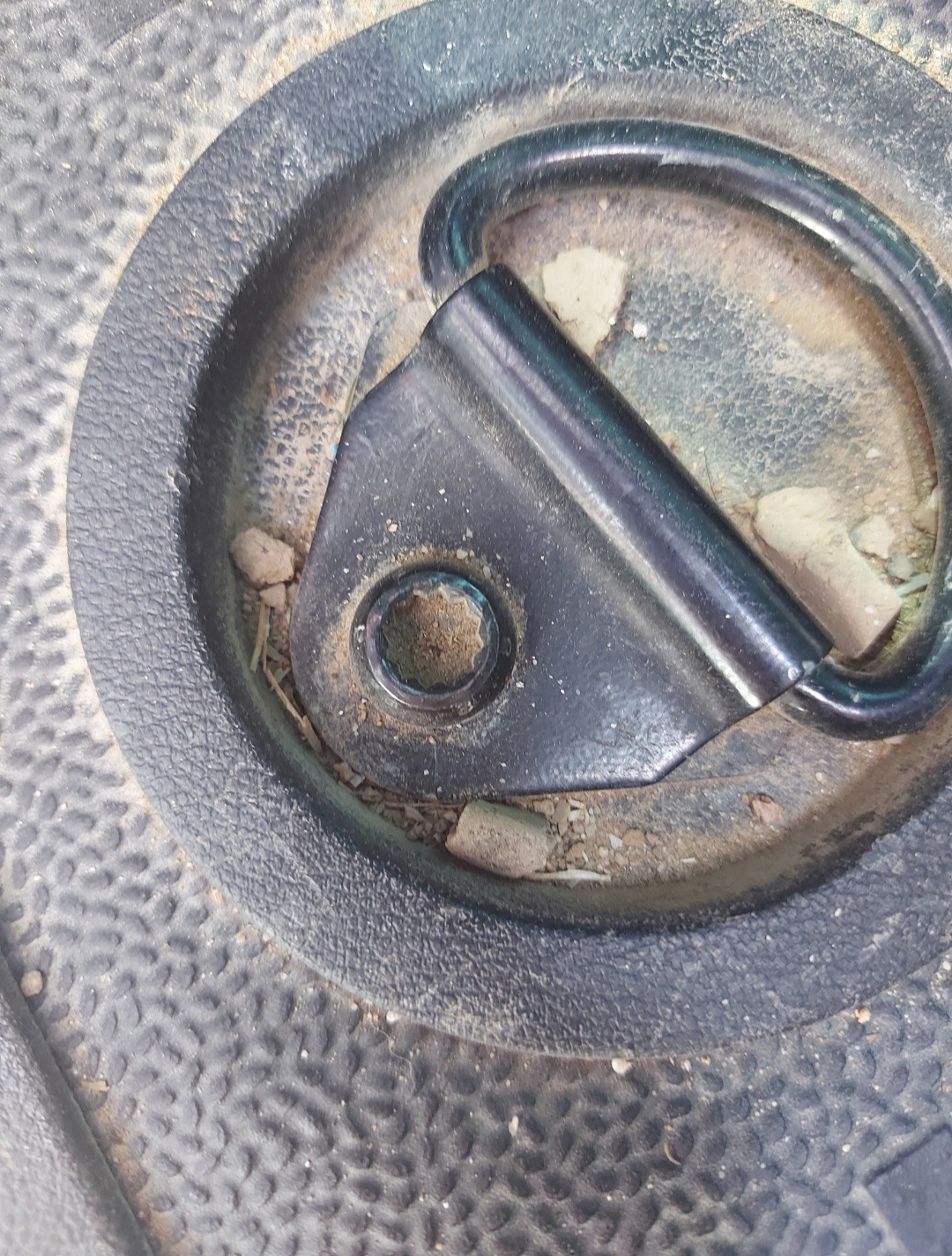

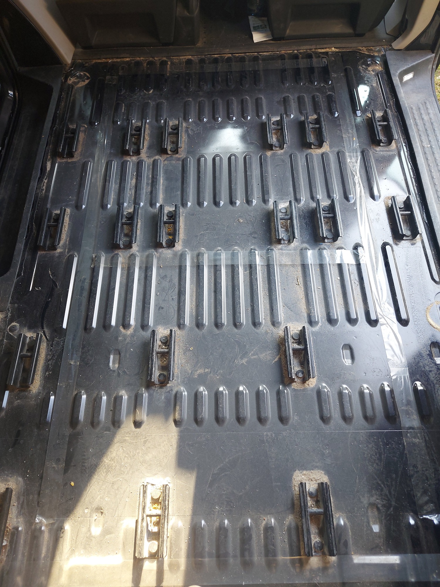

Nos hemos topado con algunos problemillas que nos han hecho parar a ver como vamos a hacer las cosas. Para empezar en el suelo de la furgo teniamos anclajes que no sabiamos quitar porqué la llave es especial y no la tenian en ninguna ferreteria. Nos tubimos que acercar al taller de VW y por suerte nos pudieron aflojar los tornillos. Nosotros teniamos planeado sacar estos anclajes redondos y los de los asientos traseros, dejando así solo los anclajes de dos de los asientos del medio para así poder llevar 2 personas más. Resulta que los anclajes de los asientos es mejor no quitarlos, de hecho, es casi imposible quitarlos si no lo hacen en el taller... Asi que tenemos estos anclajes que miden 3cm, lo que nos hace tener que elevar el suelo hasta los 3cm para que queda a la altura y se puedan tapar. Un problemón considerando que nuestra furgo es H1 y restar centimetros de altura implica más dolor de espalda...
Por si eso no era poco, nos hemos dado cuenta que tenemos el motor del aire acindicionado trasero justo donde teniamos pensado colocar el lateral del mueble de la cama. No podemos tapar el aire porque si hay algun problema y tienen que sacarlo o arreglarlo tiene que tener acceso fácil si no queremos que nos toque desmontar el mueble. Asi que tenemos que adaptar el mueble de la cama y hemos pensado hacerlo más estrecho y justo encima del motor del aire hacer un mueble abierto por abajo, pero que tenga tapa por arriba. Así podremos poner el colchón a medida y se podrá poner y quitar sin problema.

Os pongo las fotos del aire trasero y los anclajes de la furgo. ¡A ver si mañana podemos comprar ya el rastrelado y el domingo lo colocamos!

En el tema de la nevera no sé deciros. De los anclajes del suelo se quitan desde debajo de la furgoneta, creo que hay que soltar un poco el tubo de escape o algo de lo que pasa por debajo para poder hacerlo bien. Si los vais a quitar tendrás que hacer reducción de plazas en ficha técnica ya que aunque no lleveis los asientos han de estar visibles para pasar la ITV. Las argollas de carga desconozco si tienen que ir montadas o no.
Lo de la altura depende de lo que os moleste agachar la chepa. Yo no noto 1cm. que es lo que sube al poner una tabla de 10mm sobre el suelo original, y ponerle un vinilo. Llevándolo así los enganches quedan justo a ras de suelo (sin el embellecedor) y se pueden hacer unas tapas para que no entre suciedad ni molesten al pisar.
