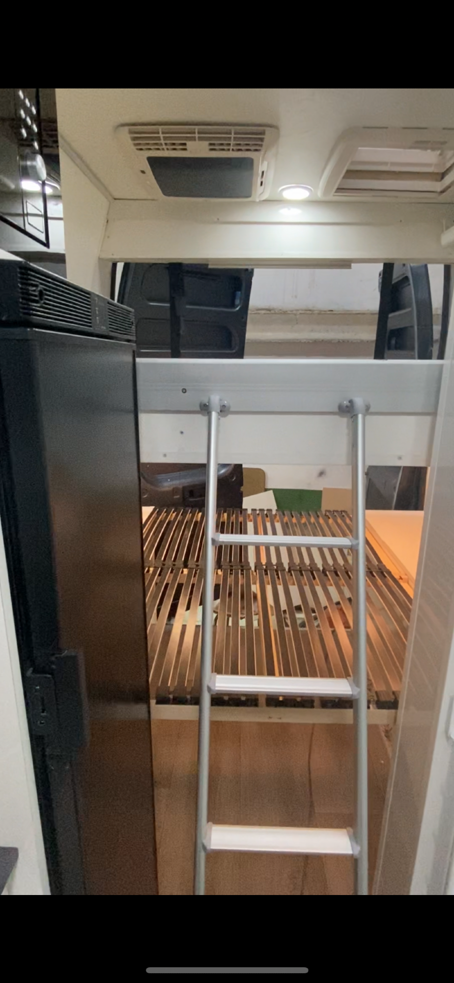

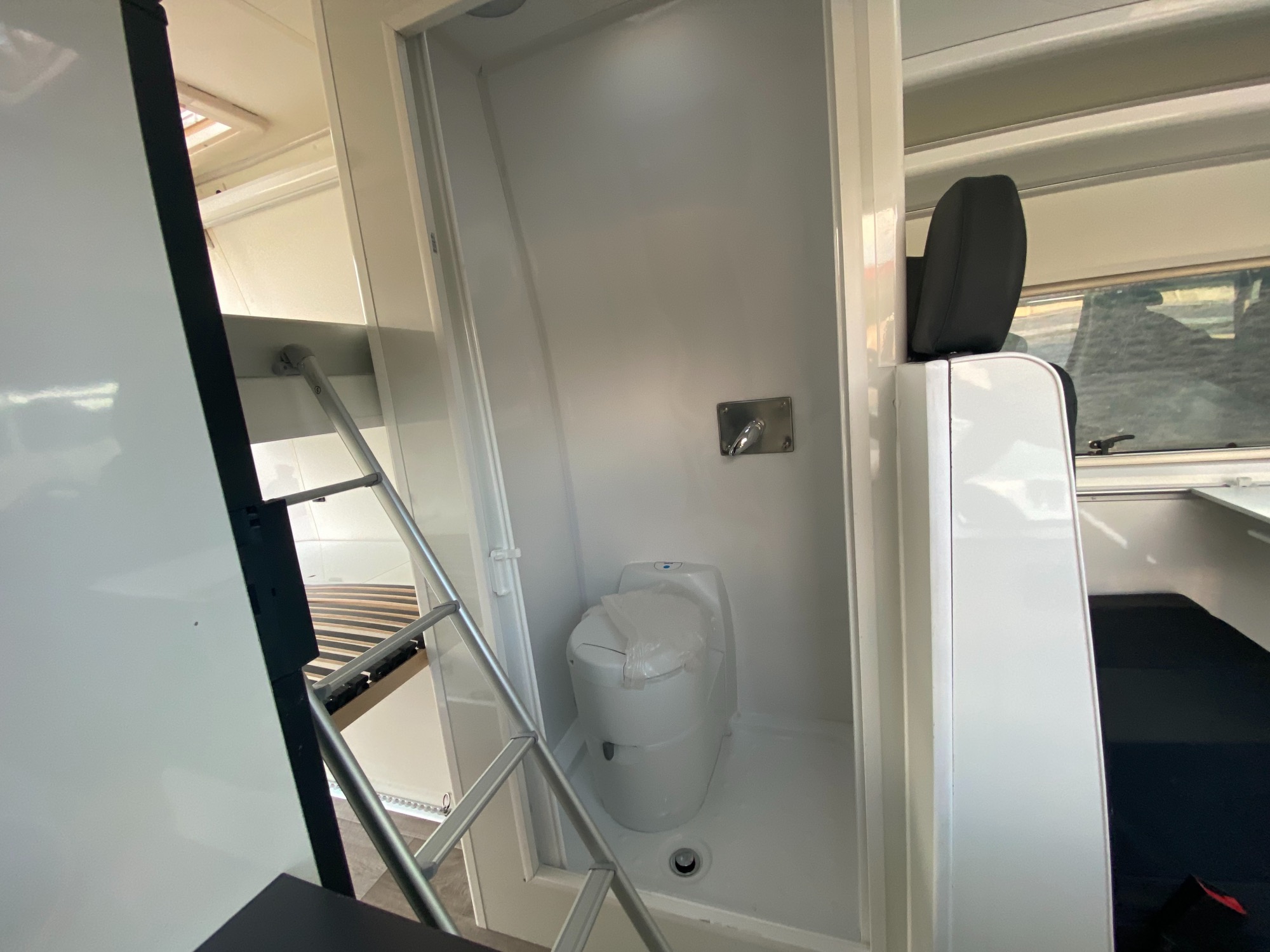

Ya literas preparadas!!!! La de arriba electrica para cuando vayamos dos personas quitar somier de abajo.

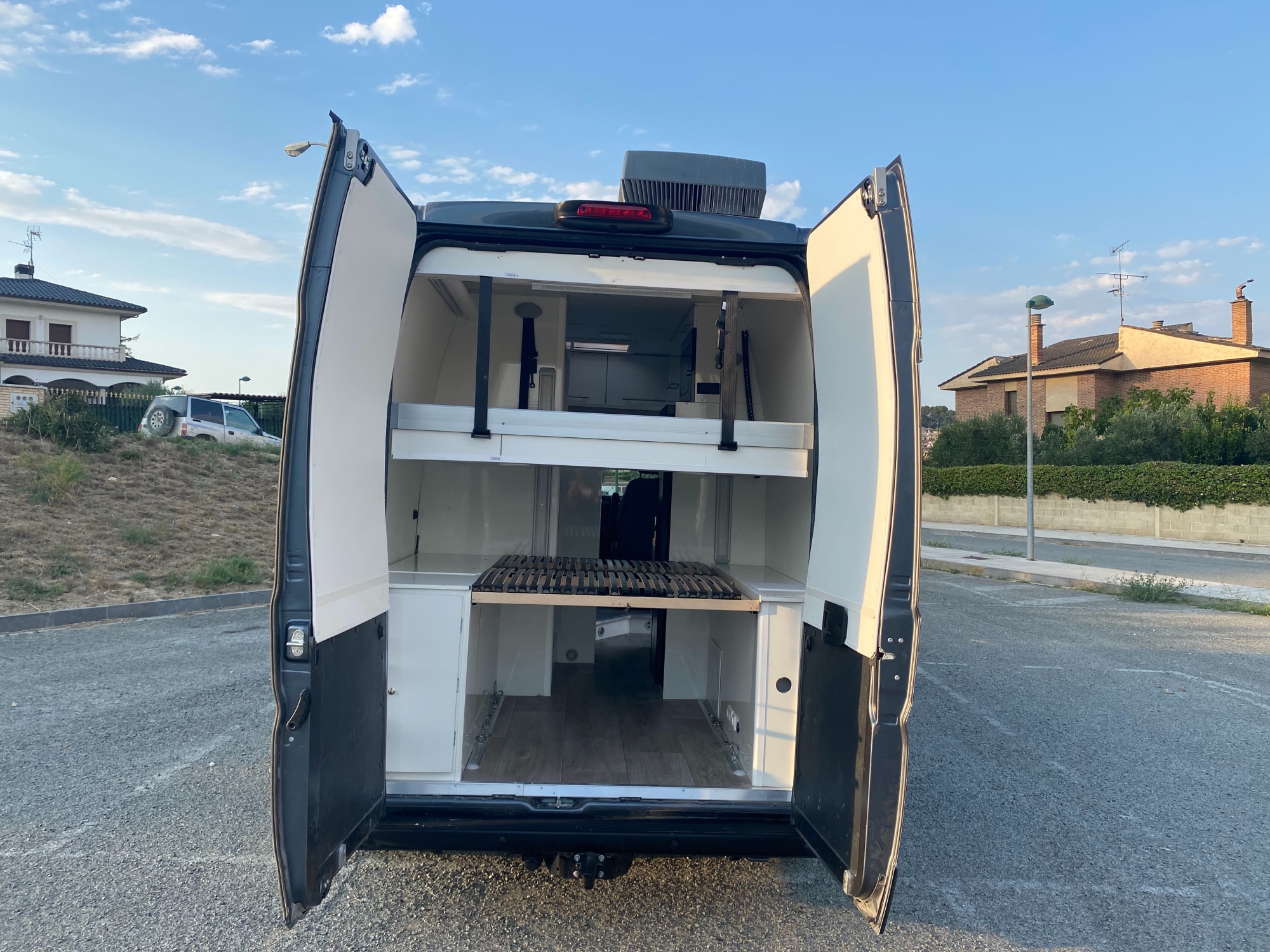

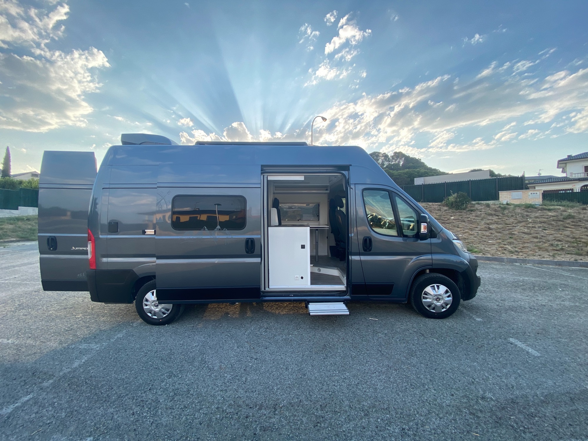

Furgo Camper terminada. Mi primera Camper. Reto conseguido. Después de muchas noches sin dormir por pensar si quedará bien o no. Dudas , hacer y deshacer . 5 meses de trabajo intenso y realizada por mi... ahora si que puedo decir que ha merecido la pena!!!.
A partir de ahora todo mi tiempo libre será para DISFRUTARLA. Con mi familia , si mis hijos quieren venir bienvenidos y si no... que se le va a hacer 🤷🏽 . Más espacio para dos , jeje

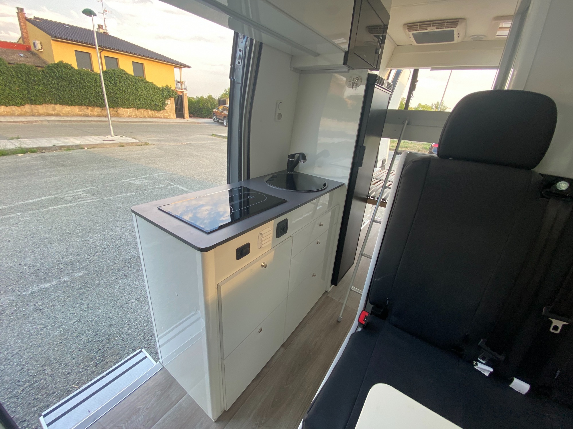

Una pregunta el aire acondicionado funciona con la batería o solo cuandomestas enchufado a 220v.

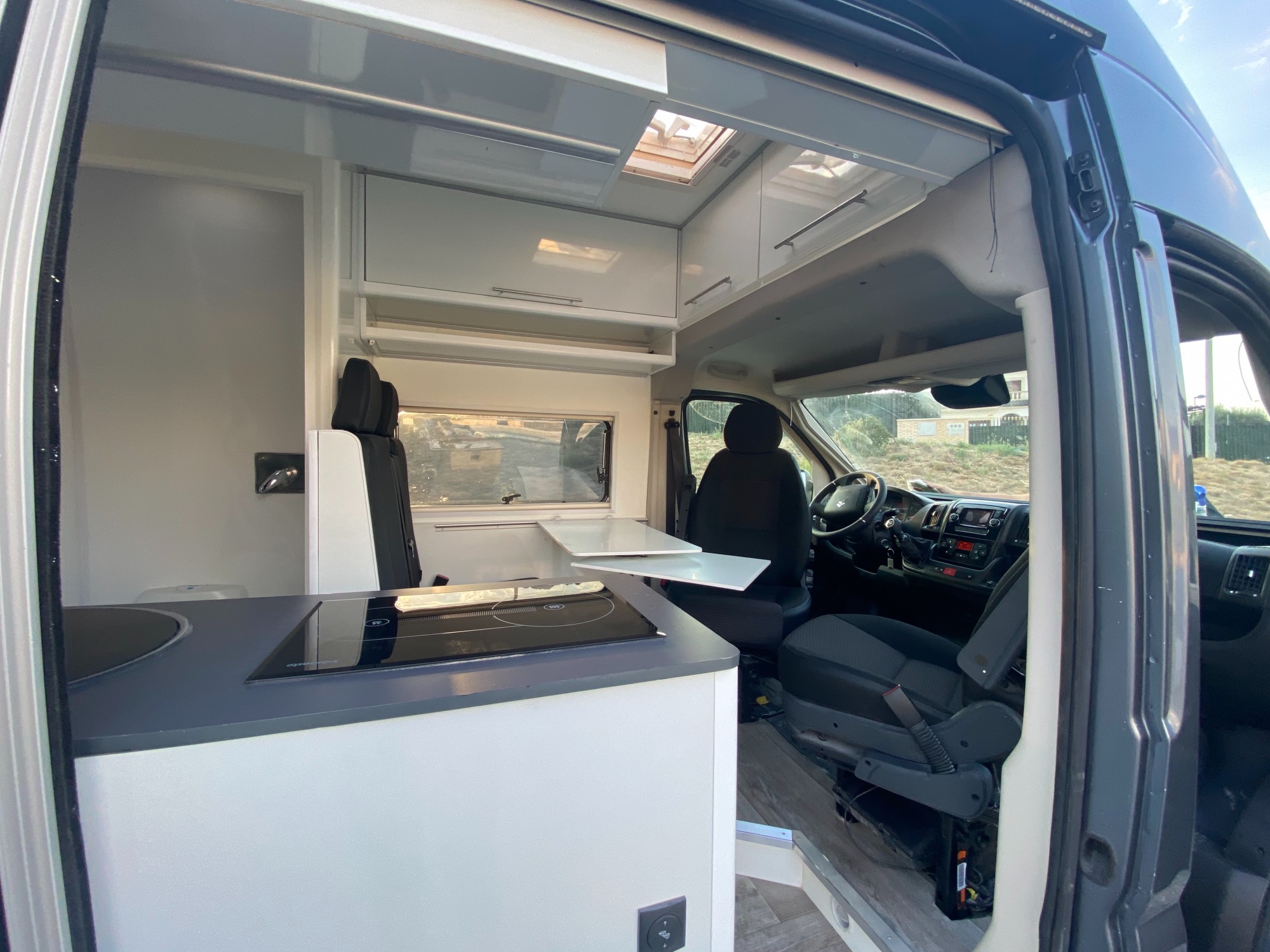

Hola compañero, enhorabuena por la Camper ya acabada, yo llevo 3 años de problemas para acabarla. Quería hacerte una pregunta sobre la instalación de agua: por donde has cruzado de una lado al otro la instalación del agua? me ha parecido que la bomba va en el lado derecho junto al fregadero, pero por donde la has llevado al lado izquierdo para la ducha? tienes esquema de la instalación de agua con la calefacción o fotos que me puedas enviar. Gracias. Saludos

En este momento me funciona solo con 220v. Para que funcione con el vehículo en marcha tirando de la batería necesita un CC-CC Buck-Boost  de 40A, el mío es de 25 A y lo quiero cambiar.

Hola compañero. Los tubos los he llevado por el suelo de la furgo. Levante el suelo 5cm.
