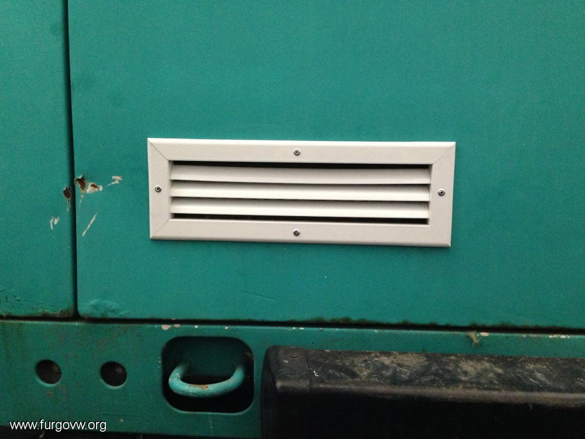

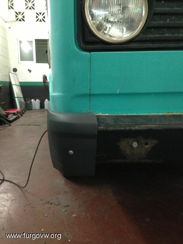

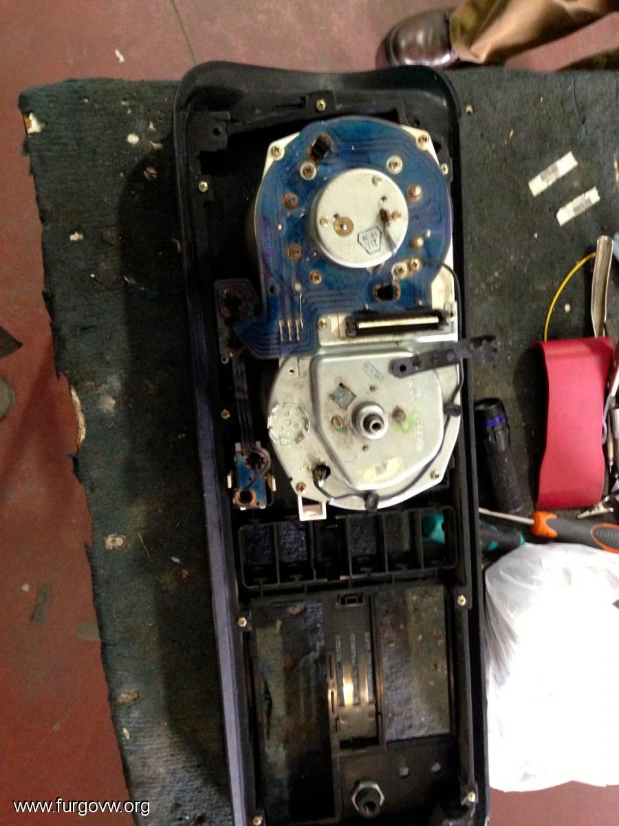

Bueno.... aqui os dejo los poquitos cambios de hoy.... y despues os lanzo preguntas....
Aqui mi cuadro.... que estoy a la espera de que me llegue un condensador que le falta que es el que hace que funcionen los relojes de temperatura y del aforador del gasoil
esta es la defensa mas adecuada del paragolpes que he encontrado... se podrian recortar un poco mas , aunq no se si lo hare....
Esta es la rejilla que le hice para la entrada/salida de gases del compartimento de las bombonas

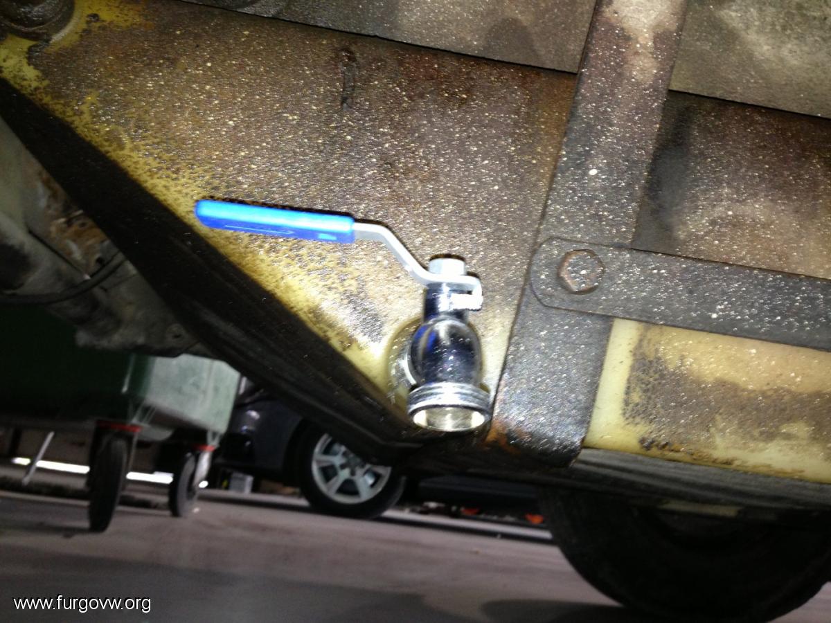

El grifo de vaciado de grises....

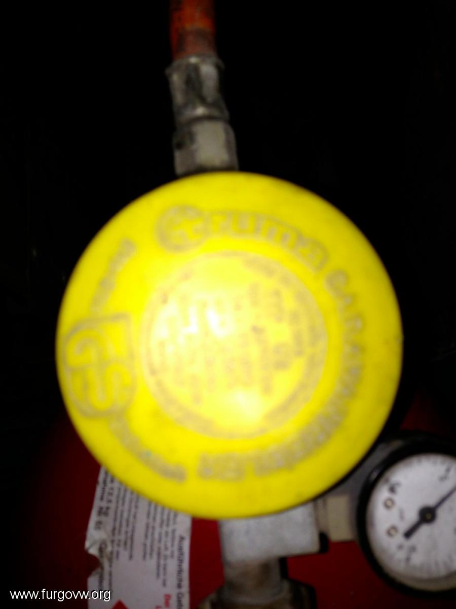

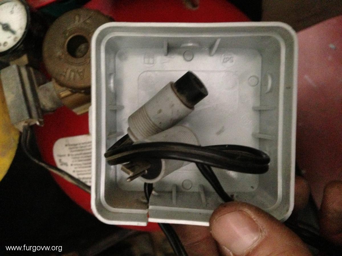

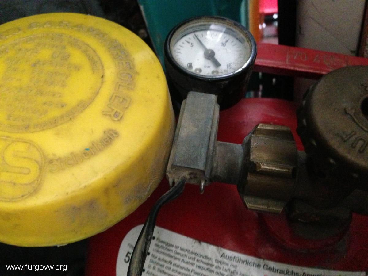

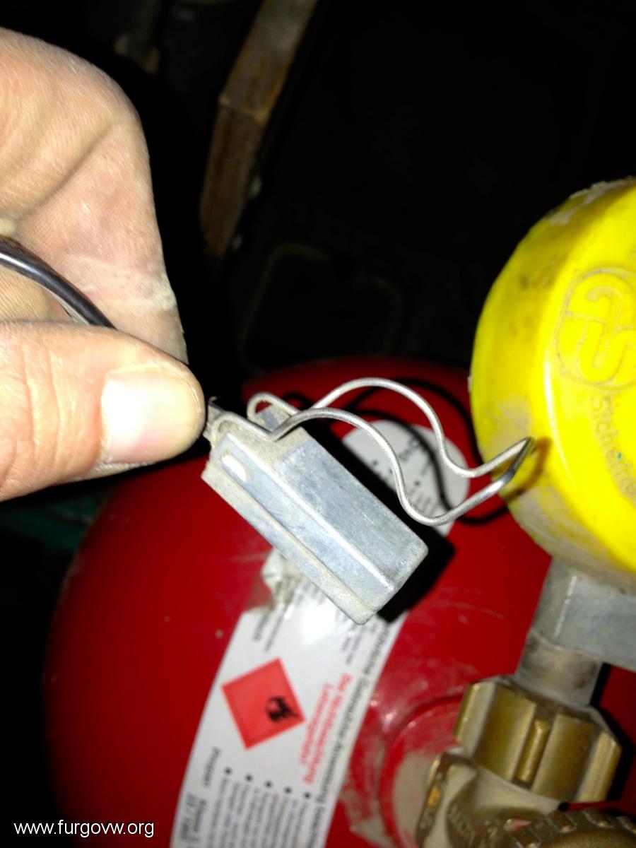

Y ahora las preguntas..... este es mi regulador de presion del gas.... y justo delante del reloj (como podreis ver en las fotos) lleva una pinza, con una conexion de corriente de 12v que no se que es..... que es????????????
txomin
Hola Juan,
casi pondría la mano en el fuego a que esa pinza es una resistencia para dar calor a la salida del regulador. El gas cuando se expande se enfría y en invierno, con bajas temperaturas, podría congelarse y estrangular el flujo. Se supone que al alimentar la resistencia el calor desprendido evita esto. El depósito de gas de la Florida (y de muchas otra furgos) lo lleva ya instalado de fábrica, pero nunca me hizo falta usarlo. En Alemania puede que sea más habitual su uso.
Y una sugerencia, ¿no te queda el grifo de desague ese un poco incómodo de manejar? ¿No se podría poner más a mano poniéndole un trozo de tubo flexible? Te lo digo por que así es como va en la Florida. Te animo a que mires en una cómo va a ver si te gusta  ;)
Live slow caracol
juanvillegasborreguero
...... Ole! Gracias!!!! Es eso seguro!!! Mañana probare si se calienta ... Q grande!! Sobre lo del grifo, llevas toda la razón..... Creo q voy a mirar como hacerlo.... Chachi!!!!!!

Vaya como adelanto que no tengo ni idea de qué es, pero no perdais de vista de que se trate de un presostato para dar una señal de baja presión.
Solo una sugerencia.
Saludos,
L. Zamenhof
Eh! Pero hombre!!!!!!! Explicate!!!! Pq... podria ser que porque ese aparatito no marque la presion correcta de gas no me funcione la calefaccion estatica??Cuentame!!!!!

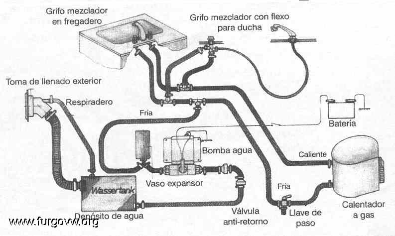

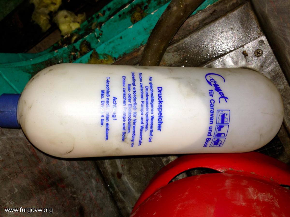

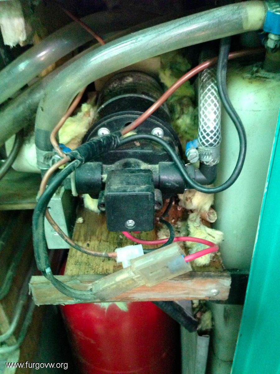

Hola otra vez! Lo primero gracias de nuevo GOFIO , pq me vienen de lujo las fots que me has mandado, y despues , como no en mi liena!! Pregunton pregunton. He desmontado la bomba del agua y el vaso expansor, pq habia una perdida de agua por algun sitio , y es la bomba, de estar parada upongo que se le habran podrido las juntas de goma, el caso es el siguiente, si mi logica no me engaña... el vaso de expansion o como se llame.... PARA QUE SIRVE?? Y DONDE TIENE QUE IR MONTADO?????ANTES DESPUES, EN LA CALIENTE EN LA FRIA??? Estoy mirando pero no me aclaro muy bien..... Creo q sirve para mantener la presion del agua constante no?? Pero esque resulta que de donde le entra el agua y luego sale.... hay otra salida desde donde pasaria el agua directa!!! Os dejo fotos ahora mismito , pero antes otra pregunta. Resulta que la furgo, como sabreis mas de uno , tiene como seis o siete lamparas de tubo tipo cocina, que ademas de sonar muchisimo, como un pitido constante, pues la luz q dan es fea, y consumen mogollon, por lo que quiero poner unas tiras de leds adesivas, de luz calida... la pregunta es.... se conectan directamente a doce voltios no?????? viene preparadas para ello en Leroy Merlin y eso..... bueno GRACIAS DE ANTEMANO !!!
pauagullo
Mira este esquema, y verás donde va colocado el vaso de expansión ( que por cierto, yo siempre lo he visto montado verticalmente ) :
Espero que te sea de ayuda.

ESERO
El vaso de expansión va después de la bomba hacia los grifos y su misión es que cuando disminuya la presión en el circuito porque tu abres un grifo disminuya en el vaso y active la bomba, en el caso contrario de que cierres el grifo la bomba sigue empujando y cuando el vaso vuelve a alcanzar la presión estipulada desconecta la bomba.
