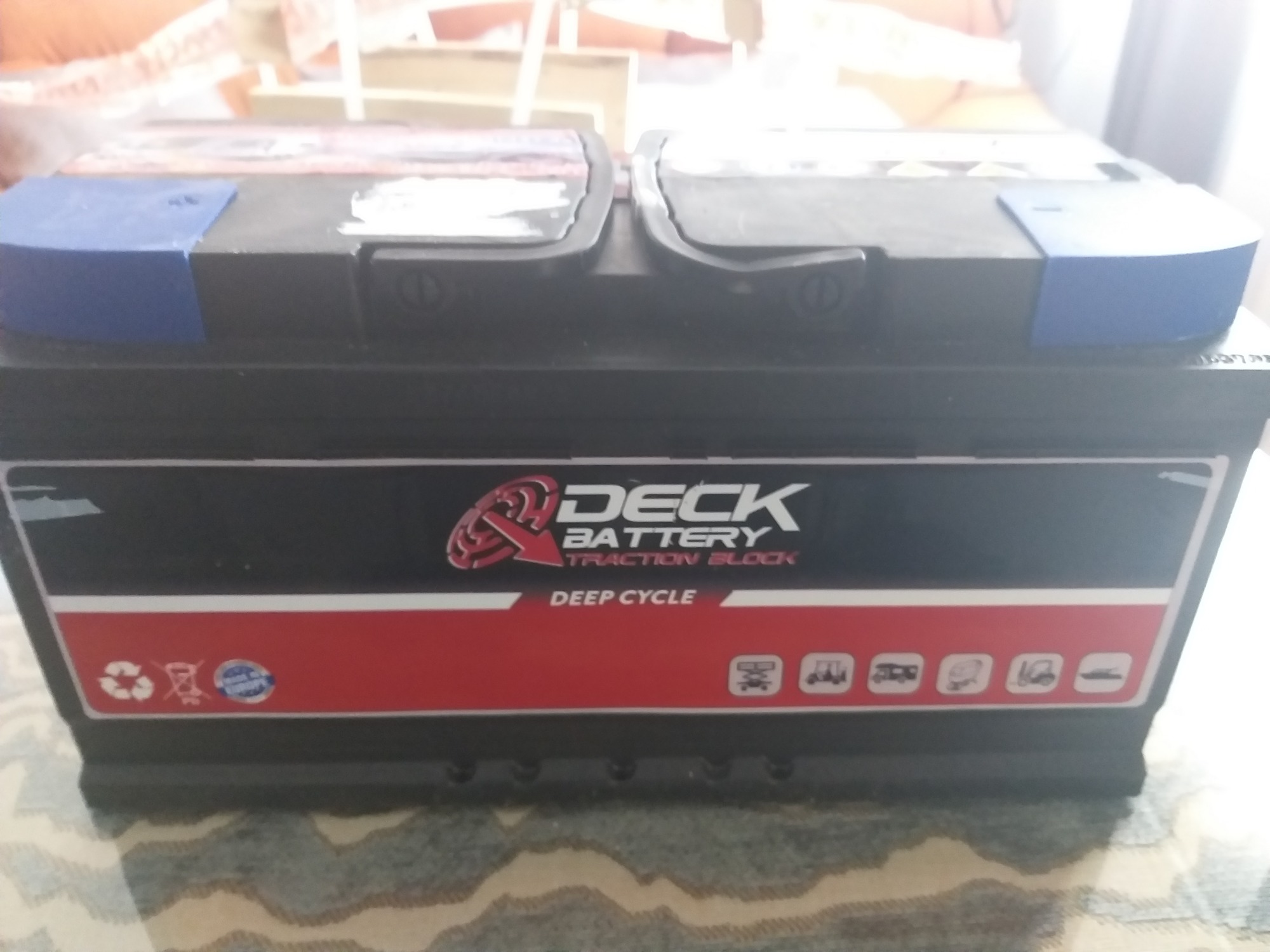

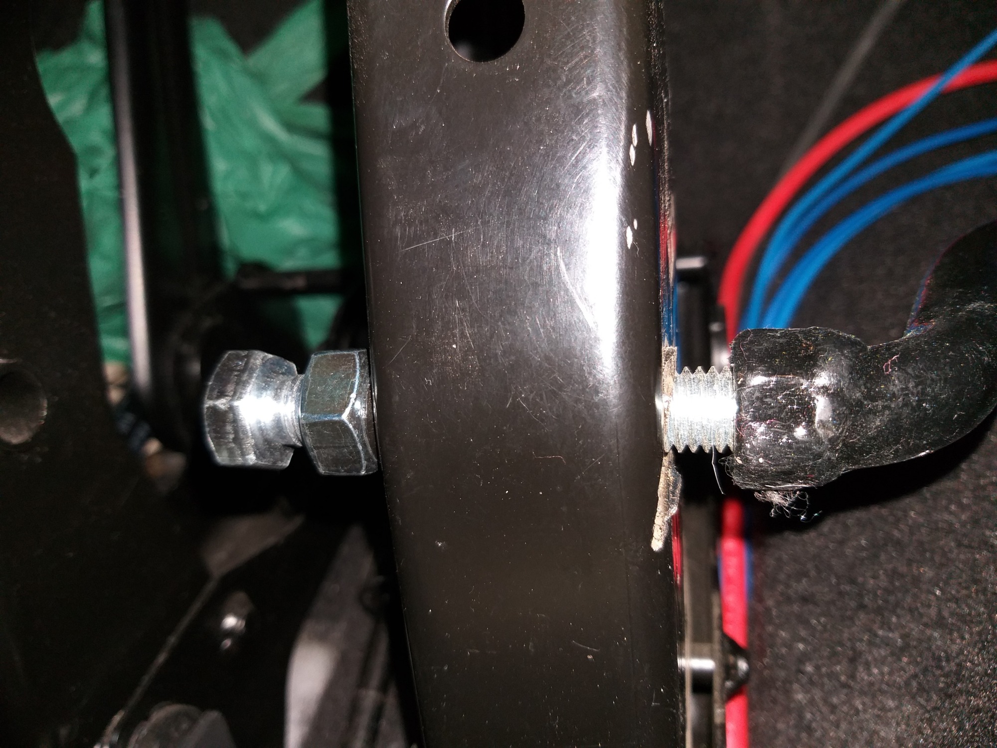

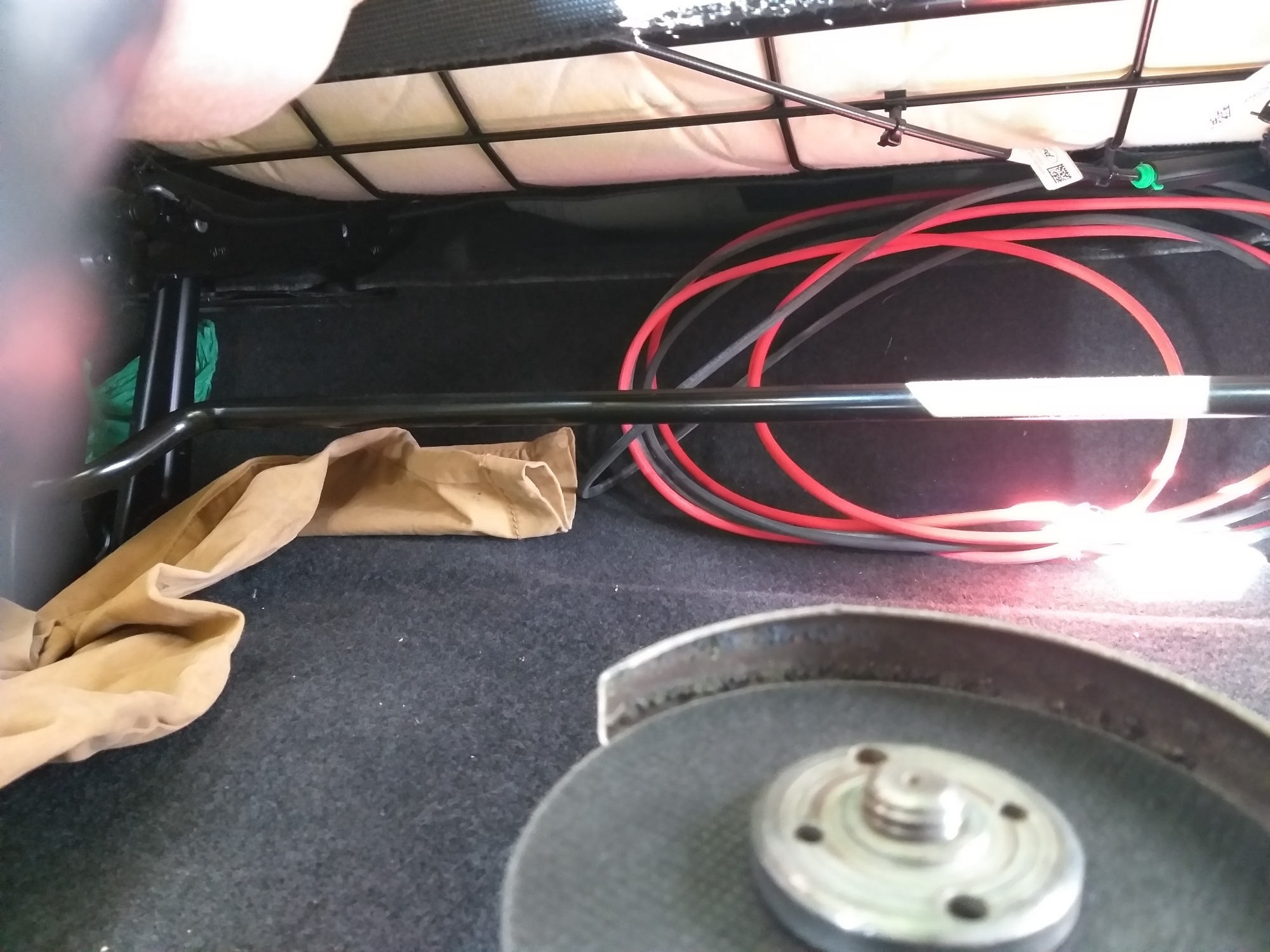

Ya me llegó la batería es de ciclo profundo 12v 100ah después de mil vueltas solo hay un sitio donde entra y es debajo del asiento trasero es esta bateria
Y este es el brico para alojarla debajo del asiento trasero

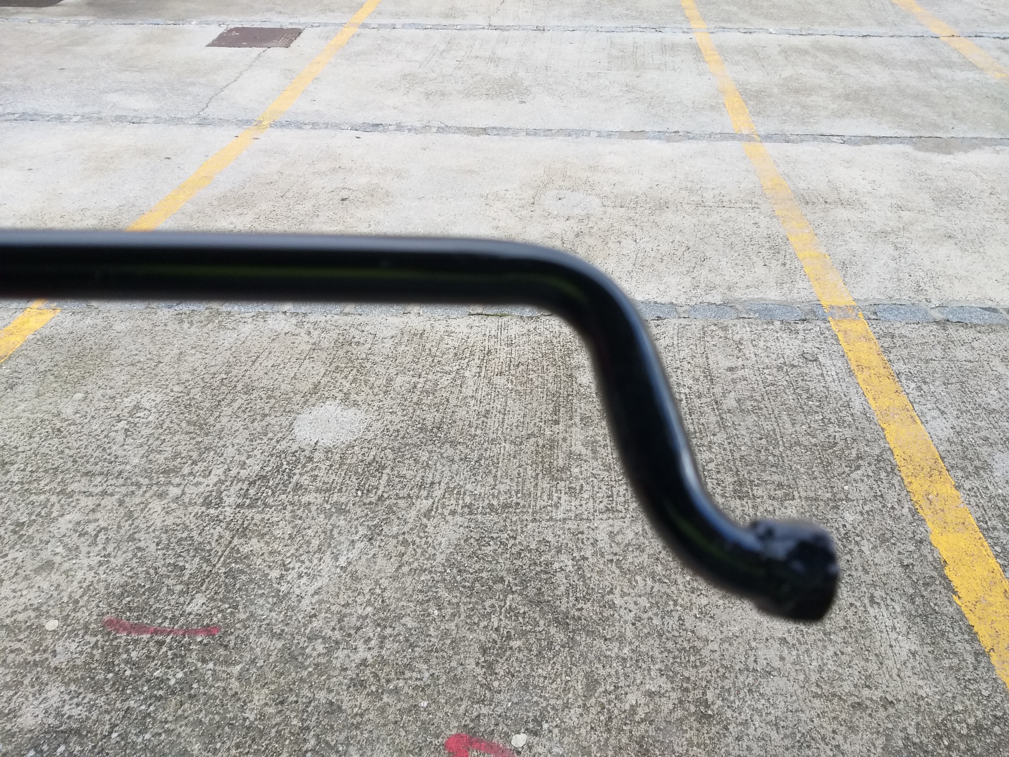

Afloje el tornillo y corte la barra negra

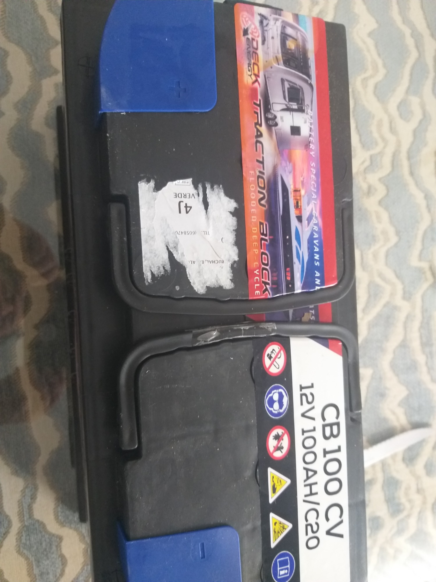

En la punta dónde corte solde una tuerca y con un tornillo y contra tuerca queda fijo
Y esta la batería  ya colocada así quedo
Mañana seguiremos con   más cosas
