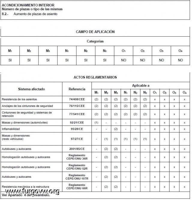

Vamos a desmontar unos mitos o falsedades. No se trata de ser más capaces o dejar de serlo, porque las capacidades de todas las empresas es la misma, las que manda el RD 866/2010 y el Manual de Reformas, todas las empresas tenemos por ahí, esas son las capacidades y lo que se tiene que cumplir.
---EDITADO POR MODERACIÓN--- . Para legalizar un aumento de plazas (obviamente con la instalación de asientos) se exige:
Y el número (2) significa:

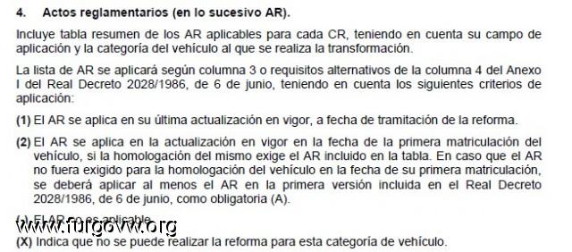

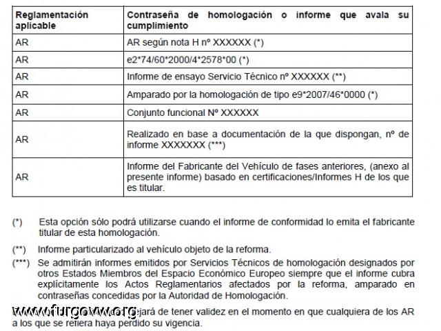

Y los AR los tiene que certificar su cumplimiento el fabricante del vehículo o un Servicio Técnico de Reformas y se tiene que basar en:
Y por lo tanto eso significa lo siguiente:
* se tienen que cumplir o tener la garantía que se cumplen tres "AR" (normas) básicas que son resistencia del asiento y de sus anclajes, resistencia de los cinturones de seguridad y sistemas de fijación y resistencia de los anclajes de los cinturones de seguridad.
* esos tres AR deben garantizarse su cumplimiento en la actualización que estuviese vigente a fecha de 1ª matriculación del vehículo.
* y los Servicios Técnicos de Reformas que son quienes lo tienen que garantizar y autorizar dicha instalación lo tienen que hacer basándose en la contraseña de homologación del vehículo (sólo para casos que el fabricante haya previamente legalizado como originales y opcionales para ese mismo chasis y no otro), basándose en informes propios (salvo que se realicen ensayos destructivos según estas tres directivas a ver quién es el guapo que puede decir alegremente que aquello vaya a aguantar) o basarse en informes propios de Servicios Técnicos de Homologación acreditados a nivel europeo, que hayan hecho esos ensayos previamente acorde a dichas normas.

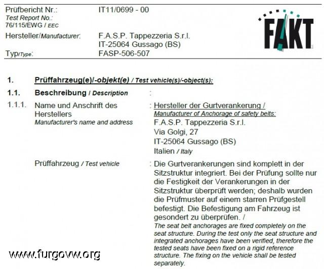

Vamos con la documentación que existe:
* 505: tiene dos test de ensayos hechos por CSI S.p.a. que no está acreditado como servicio técnico de homologación reconocido de la CEE, y que en 2011 se acude a FAKT que sí es un servicio de homologación y éstos le dan un comunicado diciendo que los test que se hicieron pueden ser aplicados para las actualizaciones correspondientes en 2005. Pero los test no han sido realizados por un servicio técnico de homologación, sino que un servicio técnico de homologación ante una consulta del fabricante dice que pueden ser aplicadas a la siguiente actualización. Pero no es ningún certificado de conformidad de FAKT que diga que esos asientos cumplen con la directiva, sino que el contenido de unos ensayos puede ser aplicado a una actualización de la directiva, ante una consulta, que no unos ensayos ni emisión. Por lo tanto, ahí está el error, que un servicio técnico de reformas, acepta como válidos unos ensayos que ni siquiera es un informe, que no están hechos por un servicio técnico de homologación de la CEE (no está acreditado como tal) y que son totalmente genéricos. Por lo tanto, NO CUMPLEN con lo que exige el Manual de Reformas como para que sean aceptados, y por lo tanto, no se deben poder legalizar.

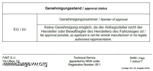

* 506: esta documentación, que sí está ensayada por un servicio técnico de homologación de la CEE, tenemos un "report" de resultados de casi 100 páginas, en el que primero no están todas las directivas, y la que está, la 76/115/CEE actualizada hasta el ECE-R14, hasta el 26-07-2012, para vehículos M1 y que pone cláramente dos cosas:
En la que dice que no se concede aprobación CE porque no se trata del fabricante del vehículo o de su representante legal
Y en este caso, pone que el test de los anclajes de cinturones de seguridad ha sido llevado a cabo en una estructura de prueba rígida. Dice expresamente que las fijaciones al vehículo se deben ensayar por separado.
Por lo tanto, no cumple con lo que indica el Manual de Reformas que debe cumplir para que un servicio técnico de reformas pueda justificar que cumple todos los AR que le son de aplicación.
He aquí la prueba de que no se pueden legalizar, no cumplen lo que tienen que cumplir, ni en fondo ni en forma, por mucho que algunos se empeñen en el "TODO VALE PORQUE NOSOTROS PODEMOS SIN PROBLEMAS, NOSOTROS SOMOS MÁS CAPACES QUE OTROS Y NOSOTROS HACEMOS LO QUE OTROS NO PUEDEN". Como decimos, nosotros hemos visto pasar ya algún caso que otro igual, y ahora tenemos otro que ya iba tocando. Hay muchísima información disponible para todo el mundo, no os fiéis de nadie, ni de los que dicen el "TODO VALE PORQUE NOSOTROS PODEMOS SIN PROBLEMAS, NOSOTROS SOMOS MÁS CAPACES QUE OTROS Y NOSOTROS HACEMOS LO QUE OTROS NO PUEDEN", ni de nosotros ni de nadie, preguntad a todas las empresas que conozcáis, es más, preguntad directamente a todos los servicios técnicos de reformas acreditados por el ministerio, os podemos pasar un listado gustosos. Preguntad a ellos, y os dirán si se pueden o no si cumplen o no las directivas. Son ellos los que autorizan la instalación de asientos y el aumento de plazas. Preguntad hasta la saciedad, y una vez preguntado a todo el mundo, sacad vuestras propias conclusiones.
