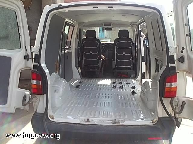

Landa, si que he podido apretar los dos tornillos de cada base, a mi me quedan a cada lado de la viga. El problema con el anclaje original es que al desplazar el asiento no coinciden exactamente en la posición donde deberian ir los anclajes traseros, por esto nos hicimos estos anclajes artesanales a medida para que nos coincidiera con el lugar donde deberian hacerse los agujeros. Si ves el anclaje original tiene la barra donde se sujeta el asiento casi en el centro, y el nuestro esta desplazado hacia adelante por este motivo.
bale gracias! :)

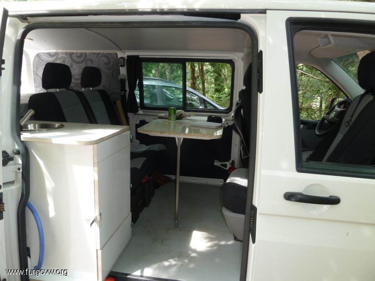

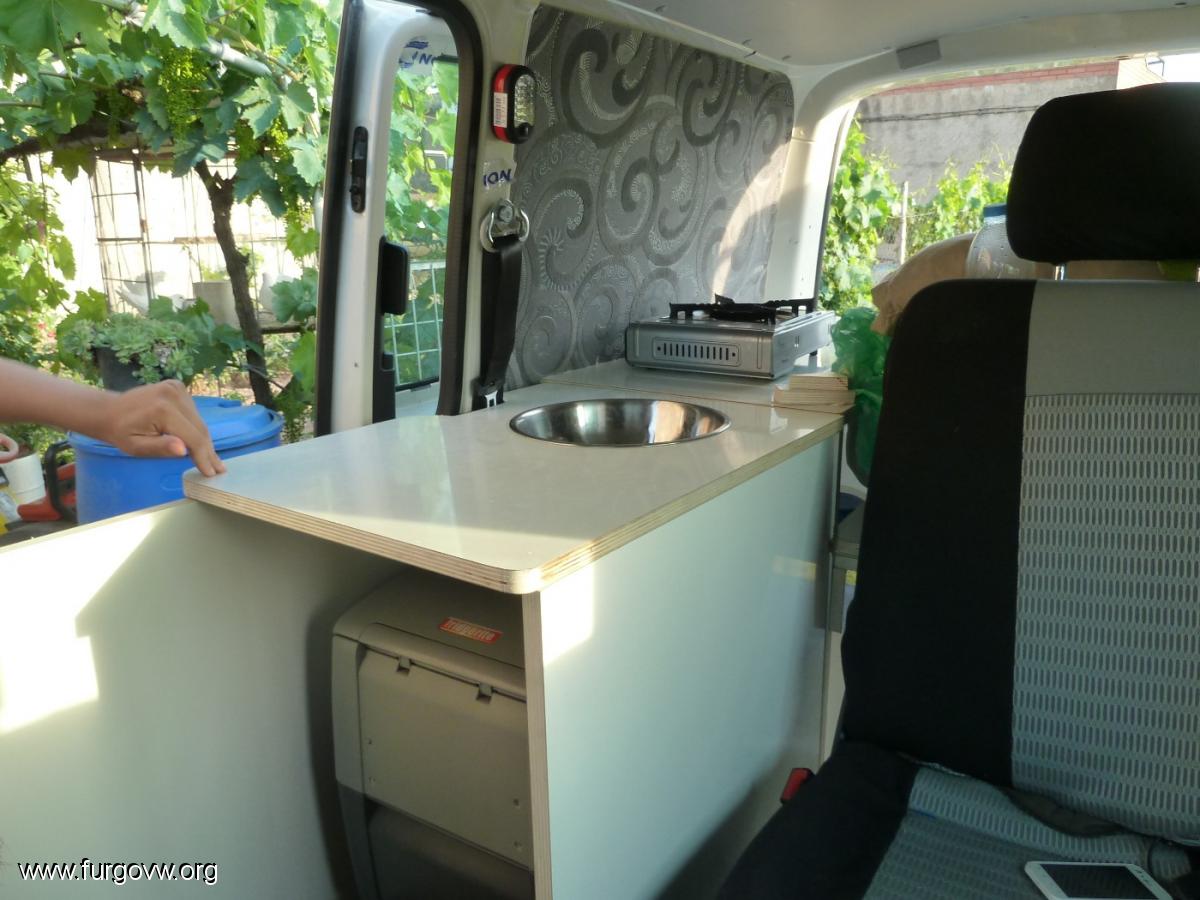

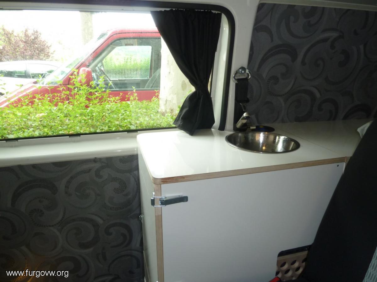

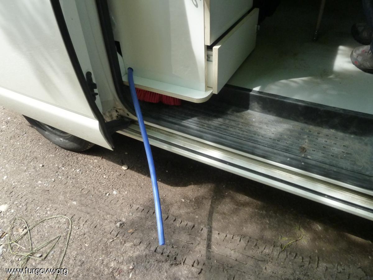

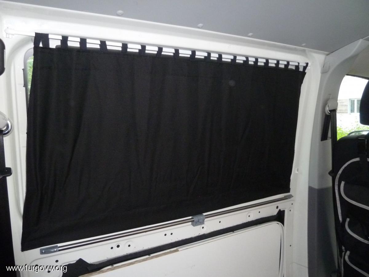

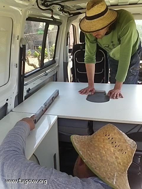

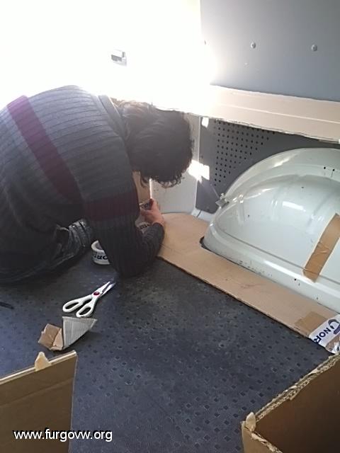

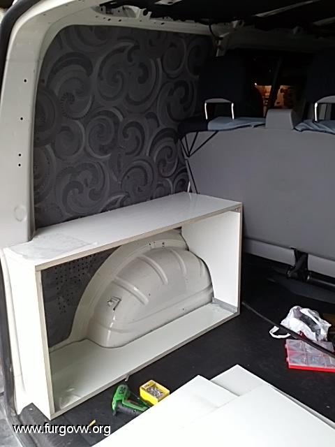

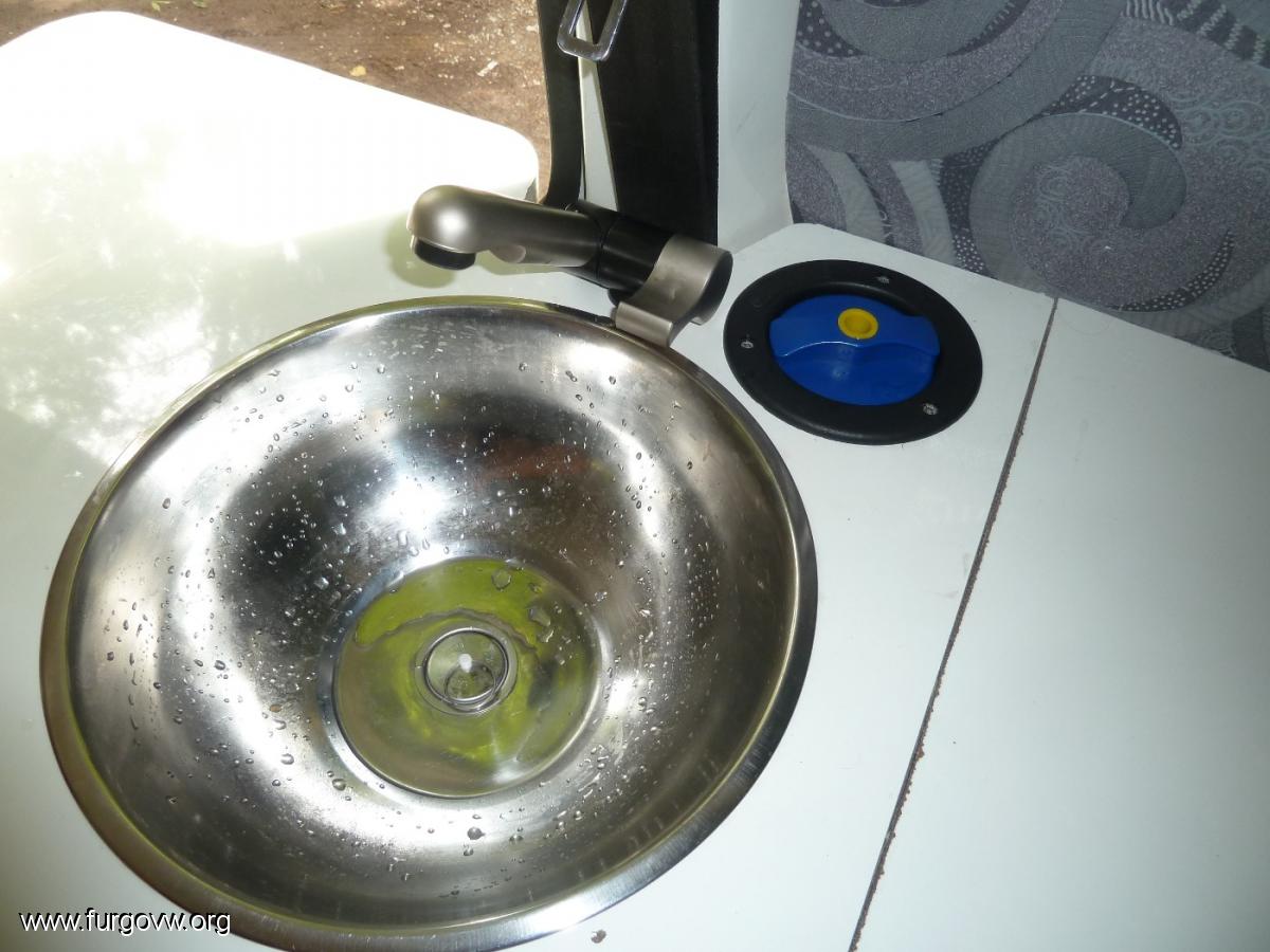

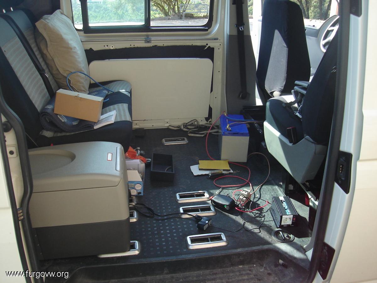

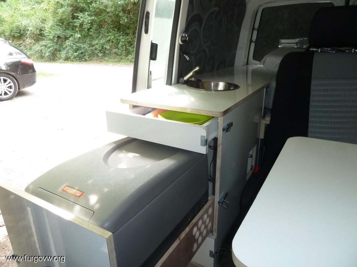

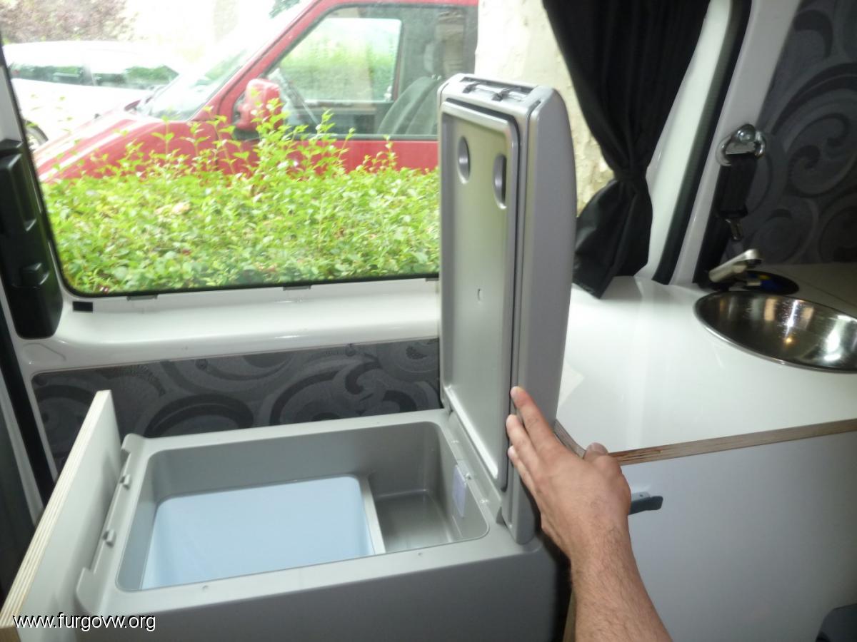

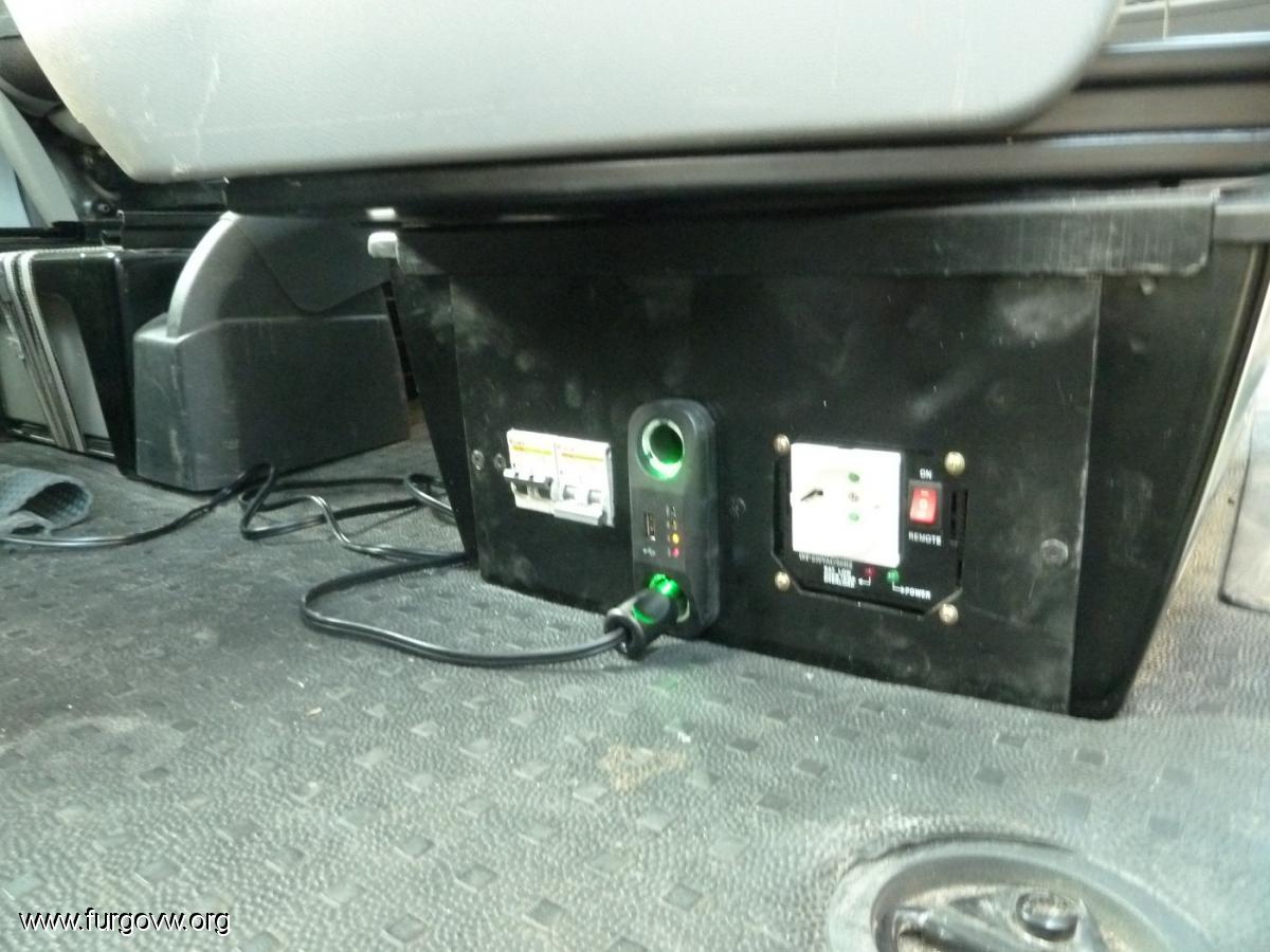

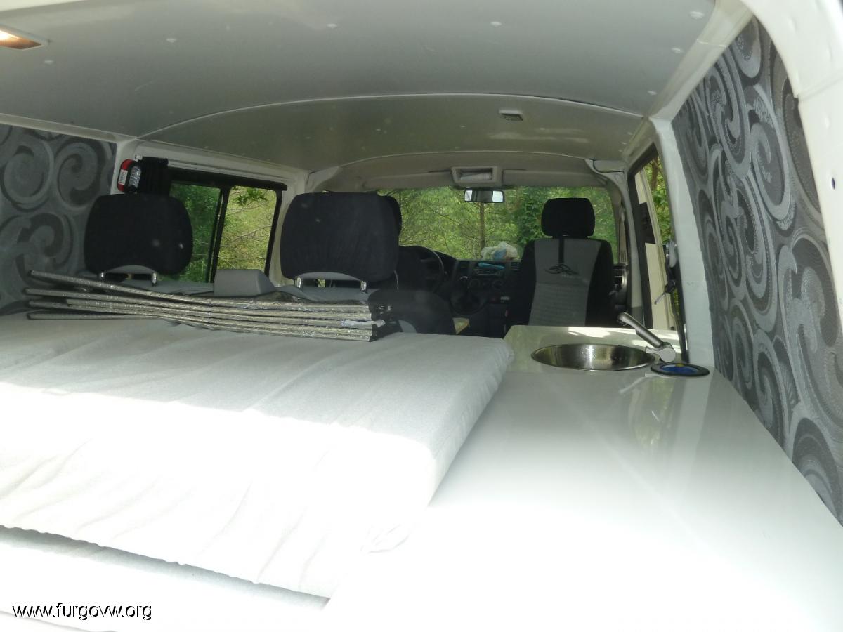

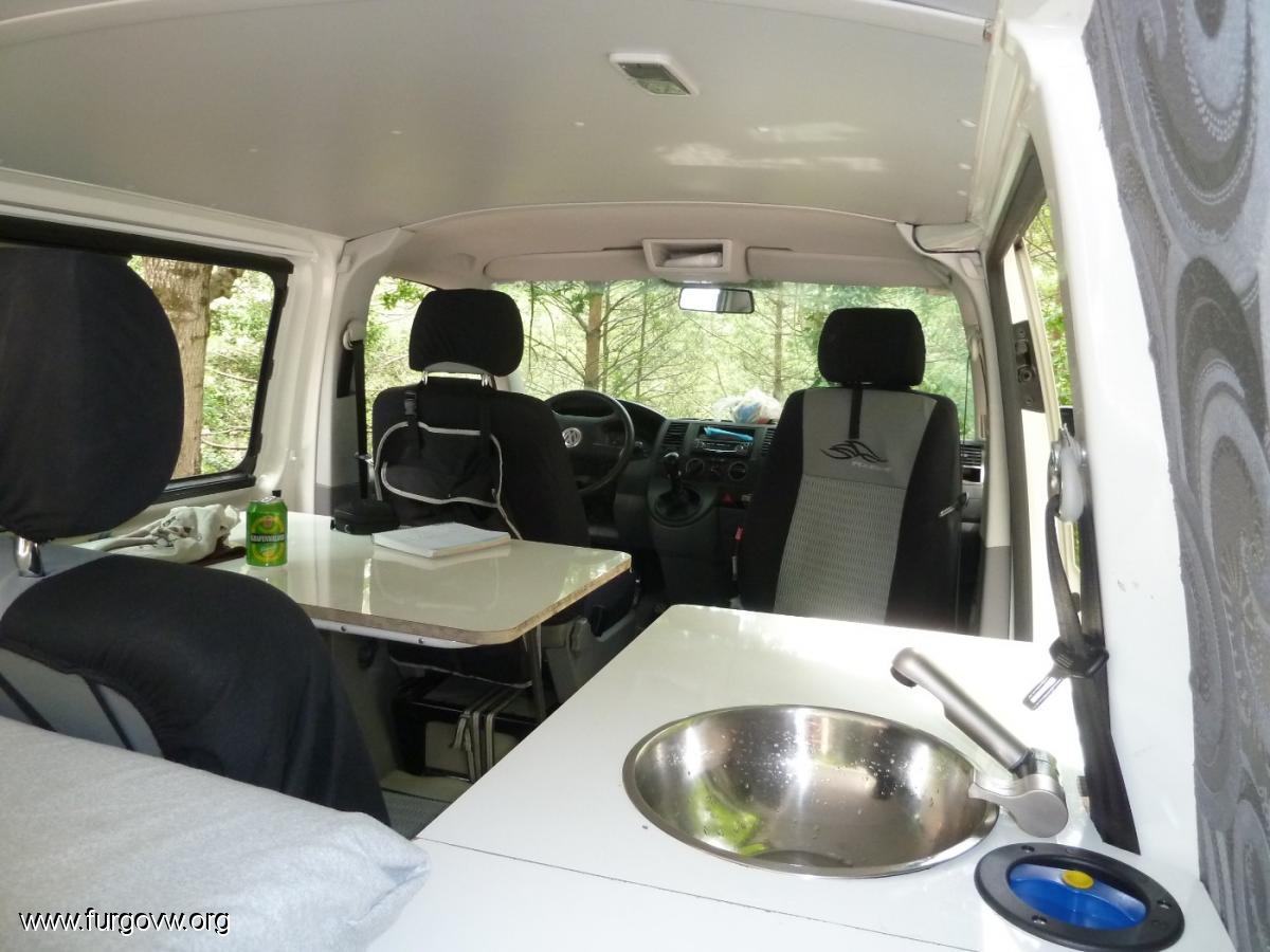

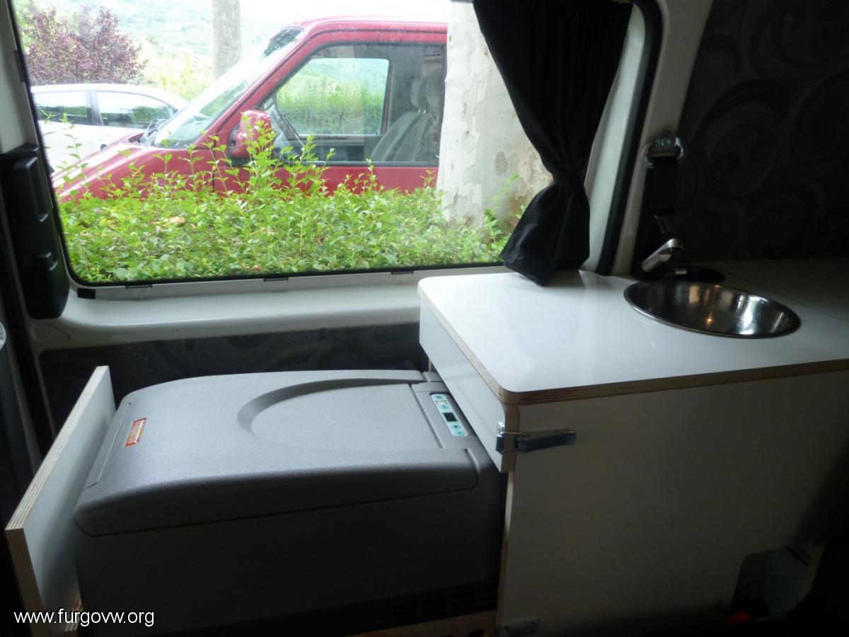

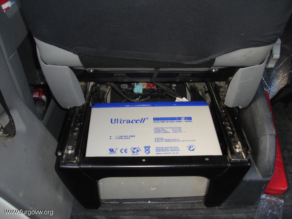

Algunas fotos más del proceso: muebles, segunda bateria, instalación eléctrica, nevera y agua. (para poder hacer alguna escapada en condiciones)  .caballo

wello
Que bueno compi,lo que se gana a atrasar los asientos  ;D
La madera esa la compraste ya laminada?Suerte y a hacer kilometros!!!
lo_llop
Hola Wello! La madera ya la compramos asi, es okume y chopo, 18 mm, laminado por las dos caras (una mate y otra brillante) Utilizamos la brillante por la cara exterior.
Un saludo!

Muy interesante tu mueble. El video de la furgo-boda me lo reservo para ver esta noche con la jefa, que promete mucho!
