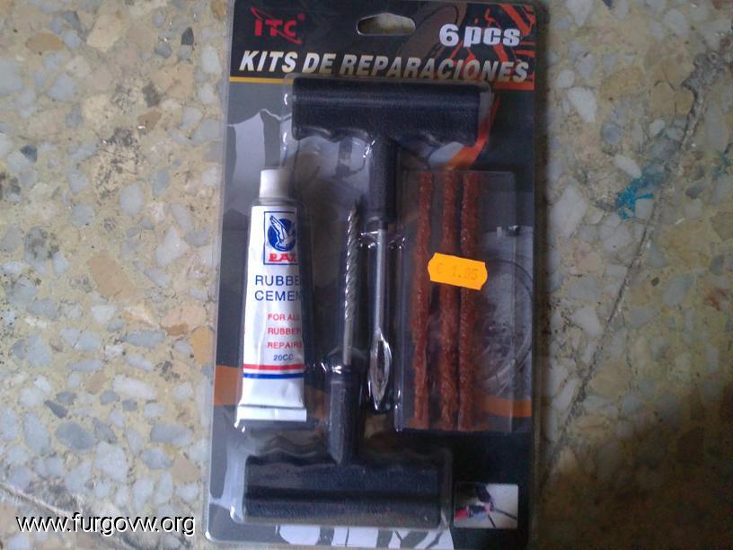

Creo que payo no se referia a esos kits...hay otros que no utilizan espuma, ni se parece a eso, vamos...
Esto es eficaz y rápido, he llegado a tener varios en una rueda..solo hace falta llevar además en la furgo un inflador que se enchufa al mechero.

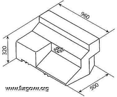

DANIBOXER
Al final puse este... Encaja perfecto en mi L2H2. Sus huecos y su forma se adapta perfecto sin modificar nada.
Reimo. 80litros. Modelos del 94 al 2006

DANIBOXER
Luego intento hacer una foto, pero va mas o menos entre las dos ruedas traseras, delante de la rueda de repuesto y llega hasta los dos cables del freno de mano q van a cada rueda trasera.
Como es ancho, tanto el desagüe de la ducha (a la derecha de la furgo), como el desagüe de la cocina(a la izquierda de la furgo) bajan directamente al deposito.
Creo que hablé con Luluka o con Ciudadcamper y me lo encargaron.

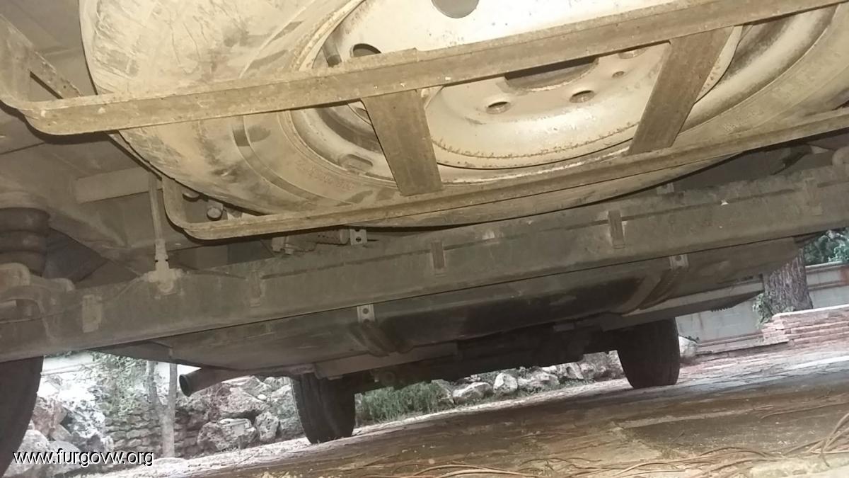

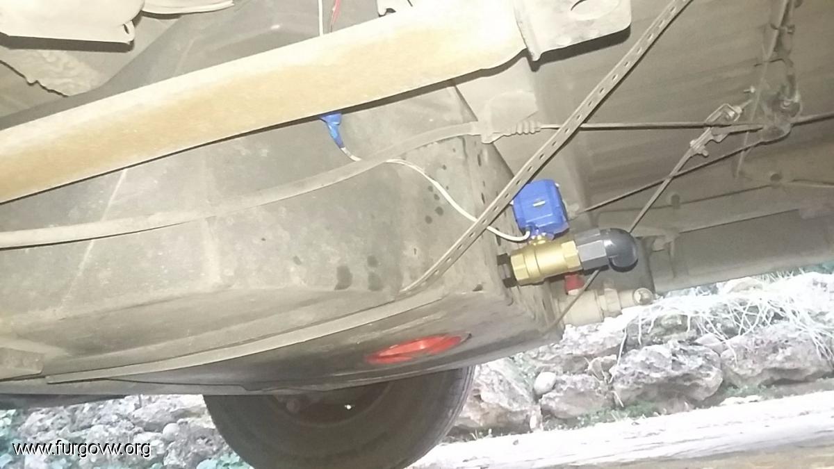

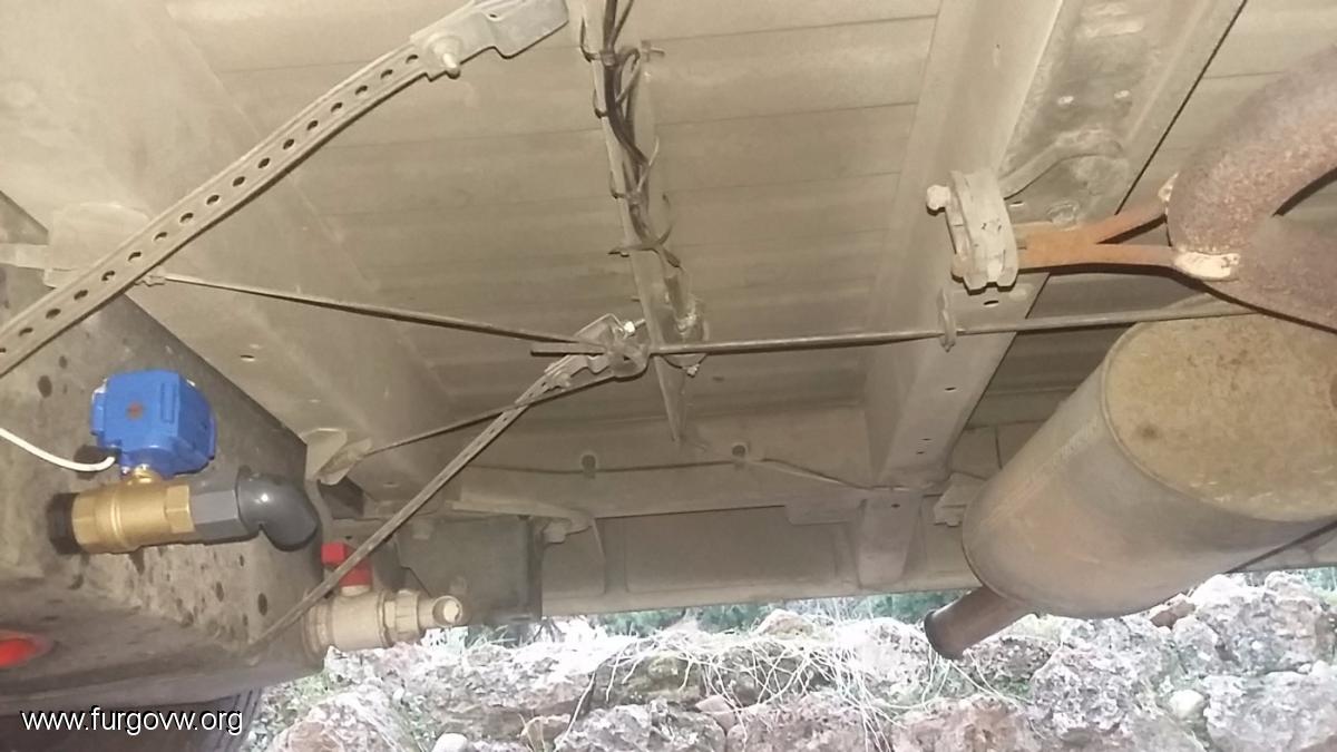

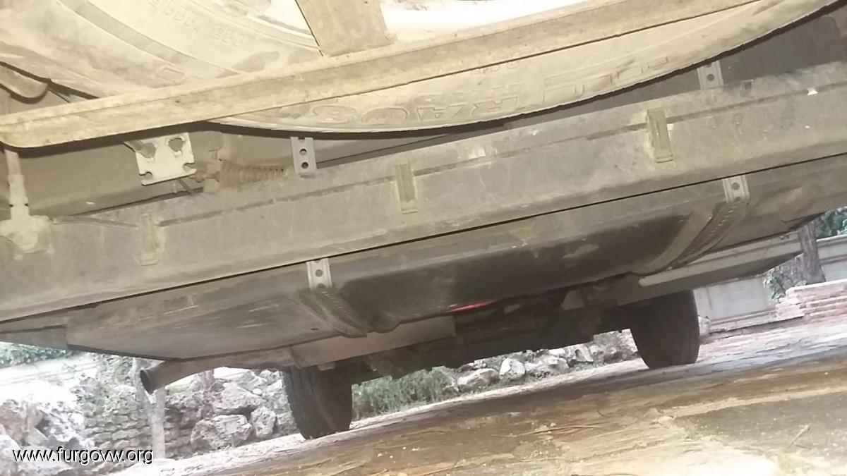

Estas son las fotos del deposito instalado en los bajos.
Llevo dos grifos de desagüe, uno manual y otro eléctrico.
