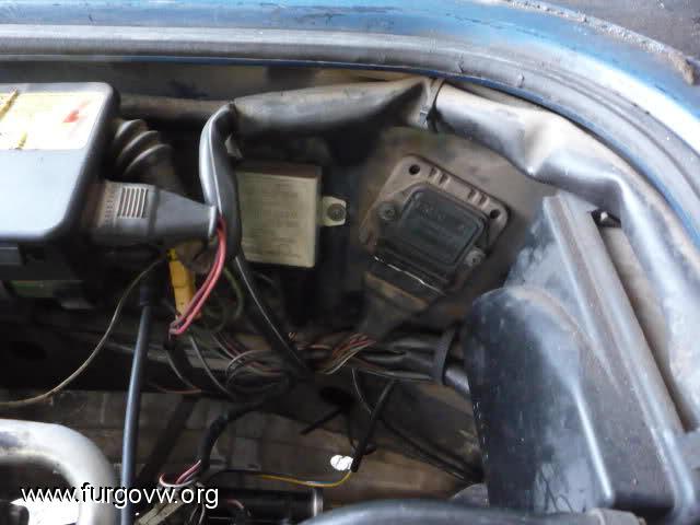

yartimor, en la foto siguiente, con el numero 12 tienes el rele que te comente,
mi furgo me hacia lo que te pasa a ti, la saque sin desconectarlo y con el motor enchegado movia los cables y se paraba, las patillas estaban oxidadas, piensa que donde va alojado las conexiones
se mojan bastante.
de todas maneras sino es por esto, te valdra para tenerlo en cuenta para posibles fallos.

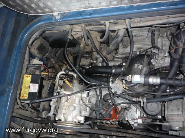

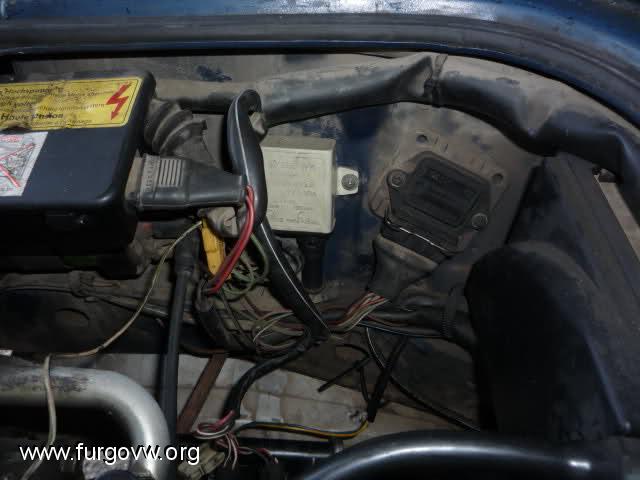

tio te adjunto fotos de mi motor que es como el tuyo para que veas donde esta la cajita que te dice nito
a mi me  paso algo parecido y el problema venia de esa cajita
hace poco e acabado la odisea de la reconstruccion de mi 2100 y ya va,te adjunto las fotos para que te localizes
a la ixkierda
lo ves???si eres de sevilla puedo dejarte mi centralita para que la pruebes
si te petardea,ahy algun cilindro k no esta trabajando bien
ponle un papel en el escape,arrancala y si en relentin ahy algun cilindro k petardea,te intentara meter el papel hacia dentro del escape
puede ser alguna valvula k no cierre bien,algun cilindro,y lo k es mas comun si te intentaron robar,el encendido no va bien
no habran cambiado cables ellos por su cuenta>???
esta es la cajita ;)

aupa yartimor, a mi me pasaba lo mismo que tus sintomas en mi 2.1 despues de dar muchas vueltas resulto ser lo que te esta diciendo nito y 4.
puedes probar a puentearlo por que si quitas los dos conectores los puedes unir uno con otro y probara ver si arranca. si estuviera ahi el fallo  deberia de arrancar.
esa caja es el modulo de avance de encendido y esta descatalogado en recambios vw.
a mi me lo arreglo un electronico, lo abrio, compro los mismops componentes que habia dentro, lo probo y perfecto. total me cobro 35 euros y problema solucionado.
saludos!!!
