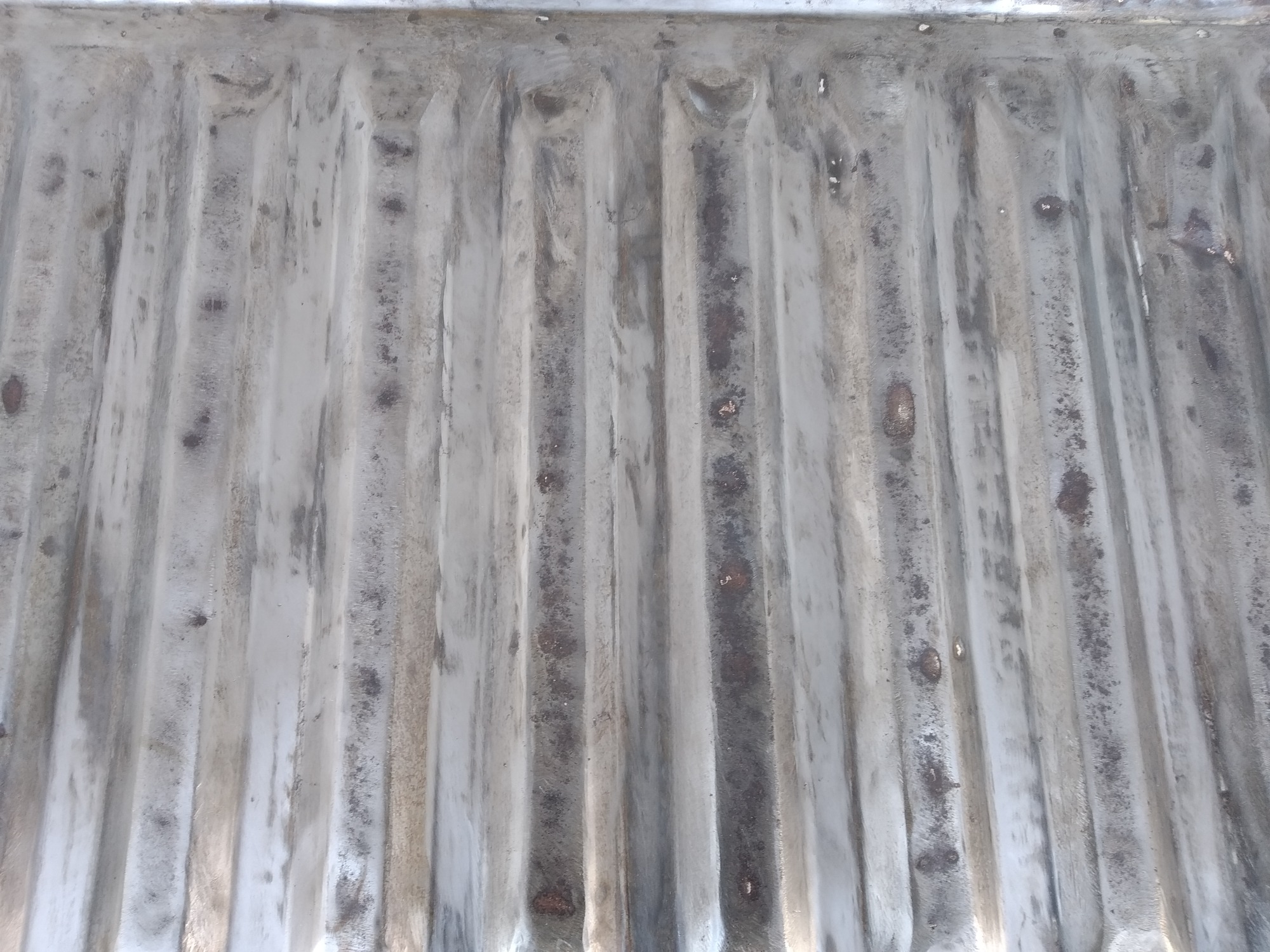

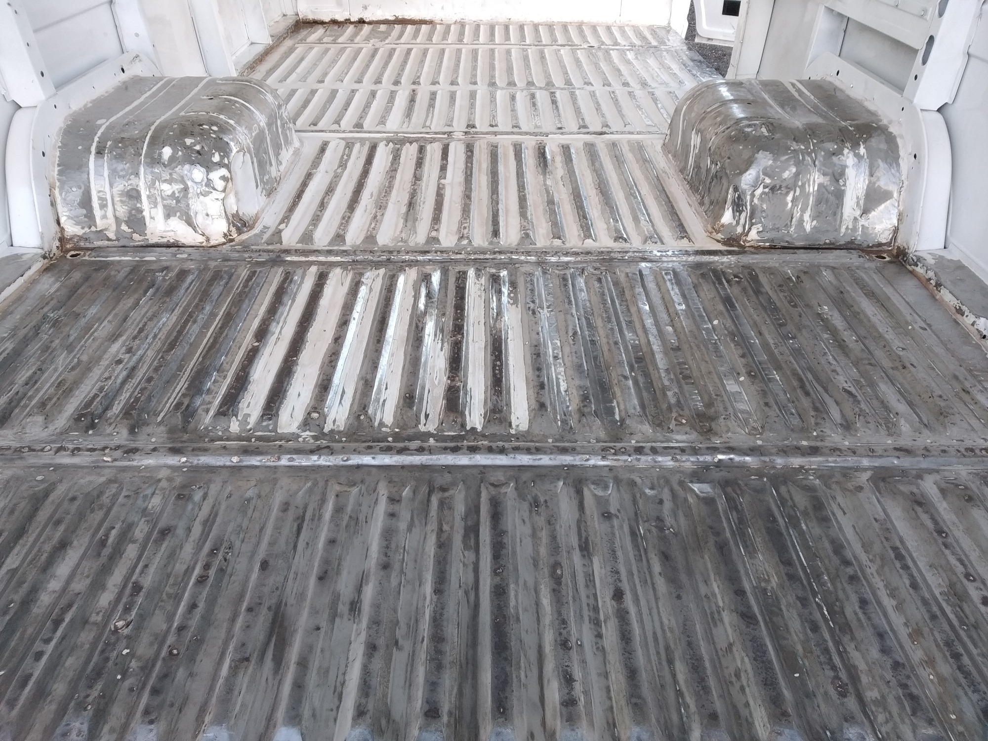

Como decía en la entrada, no aprecié en un primer contacto nada alarmante en cuanto a óxido se refiere en el interior de la caja pero como no encontraba respuestas claras a lo que debía hacer empecé a pulir todo el suelo.
Comencé rascando con una punta en las zonas más cercanas a las puertas (trasera y lateral) y se apreciaba algunas capas superficiales de óxido pero nada importante, y lo mismo en algunos lugares más céntricos, así que con una amoladora (primero a mano...0 recomendable) comencé a pulir dejándolo así:
La amoladora pega un ruido del carajo (le dediqué como unas 10 horas) hasta que los vecinos ya estaban más que histéricos, más 3 visitas de los locales... y tuve que acabar la faena bien lejos de casa: hablé con los del ayuntamiento y me dejaron conectarme a una toma que estaba en el exterior del pabellón de deportes a las afueras del pueblo y ahí continué. Todo esto me llevó como unas 15 horas en total...
Qué aprendí de esto? Que el pulir, por lo que me dijeron casi al final, debilitas la chapa y la expones al aire con lo que es muy fácil que se oxide la superficie muy rápidamente. Ya ni decir que pasa si se moja... (Yo tuve que volver a lijar algunas zonas). Así que todo el proceso debería ser rápido y preferiblemente en interior.
Yo no sé si me he pegado un curro desmesurado o es lo que todo el mundo hace... Por ahí leí unos que decían que se lo habían tomado a conciencia y habían tardado unas 4 horas...
Al final vi que la parte inferior del suelo, porque tiene forma así _-_-_-_-_ apenas se había visto afectada y los últimos trozos ni lijé por abajo.

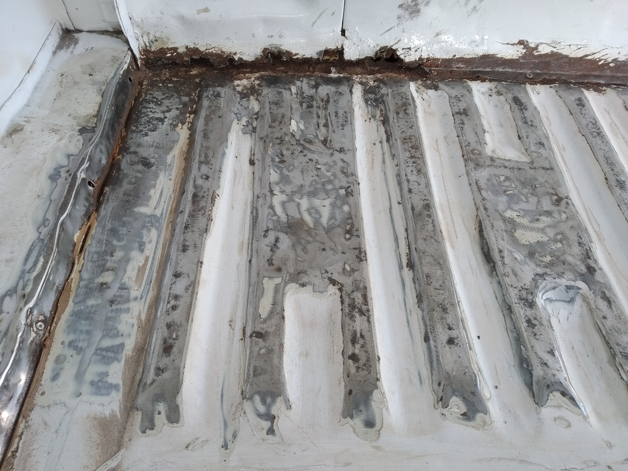

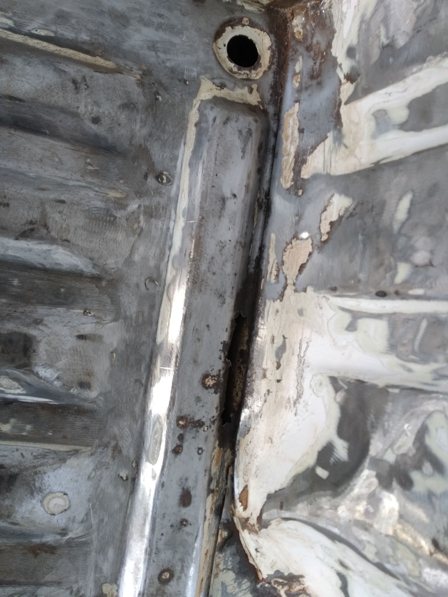

Al final comencé a mirar las juntas y ahí vino la sorpresa:
En la separación de la caja-cabina y donde los pasa-ruedas habían algunas zonas muy podridas.
Esto me lo tienen que soldar ahora el lunes un chico que he conocido pero por lo demás yo le voy dando una capa de Oxiron que tiene primer y antioxidante y pintura todo en uno para proteger las zonas ya saneadas y que no se oxiden.
Así que realmente no sé qué conclusiones sacar de esto.. si es necesario todo esto (lo último sí obvio, lo podrido eso hay que sacarlo rápido), no lo es...? Si tuviera qué empezar lo haría al revés, mirando las juntas y luego quizás solo puliría las zonas que se ven algo más afectadas pero ni la mitad de todo lo que hecho. Uno me dijo que tal y como estaba (sin ver las zonas más graves que he enseñado ahora) me duraría como 3 vidas del motor... así que no hubiera hecho falta.

Uy, pues igual si que te has pasado un poco. Además que normalmente las pinturas y sus procesos en fábrica son mejores que los dados a posteriori, con galvanizados, fosfatados, etc. y unas cabinas de pintura que alcanzan unas temperaturas que sólo pueden darse con la carrocería desnuda, porque de lo contrario derretiría los plásticos, de ahí que yo no hubiera recomendado quitar las partes que se veían en buen estado. Pero bueno, ahora ya está, sanea bien las partes corroídas y a tirar. Tampoco es por meter miedo, como te han dicho te puede durar la chapa tres motores, pero mejor ir vigilando la corrosión antes de que sea inviable su reparación.
