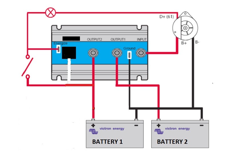

Ya funciona el banco de baterías de servicio!

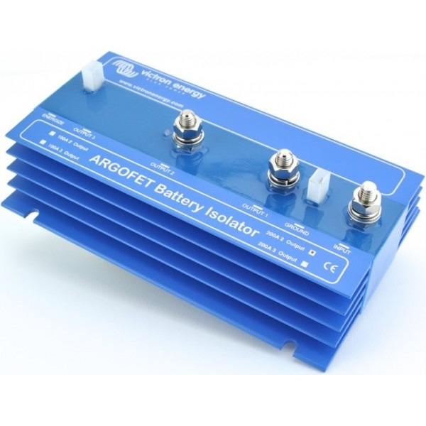

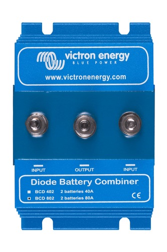

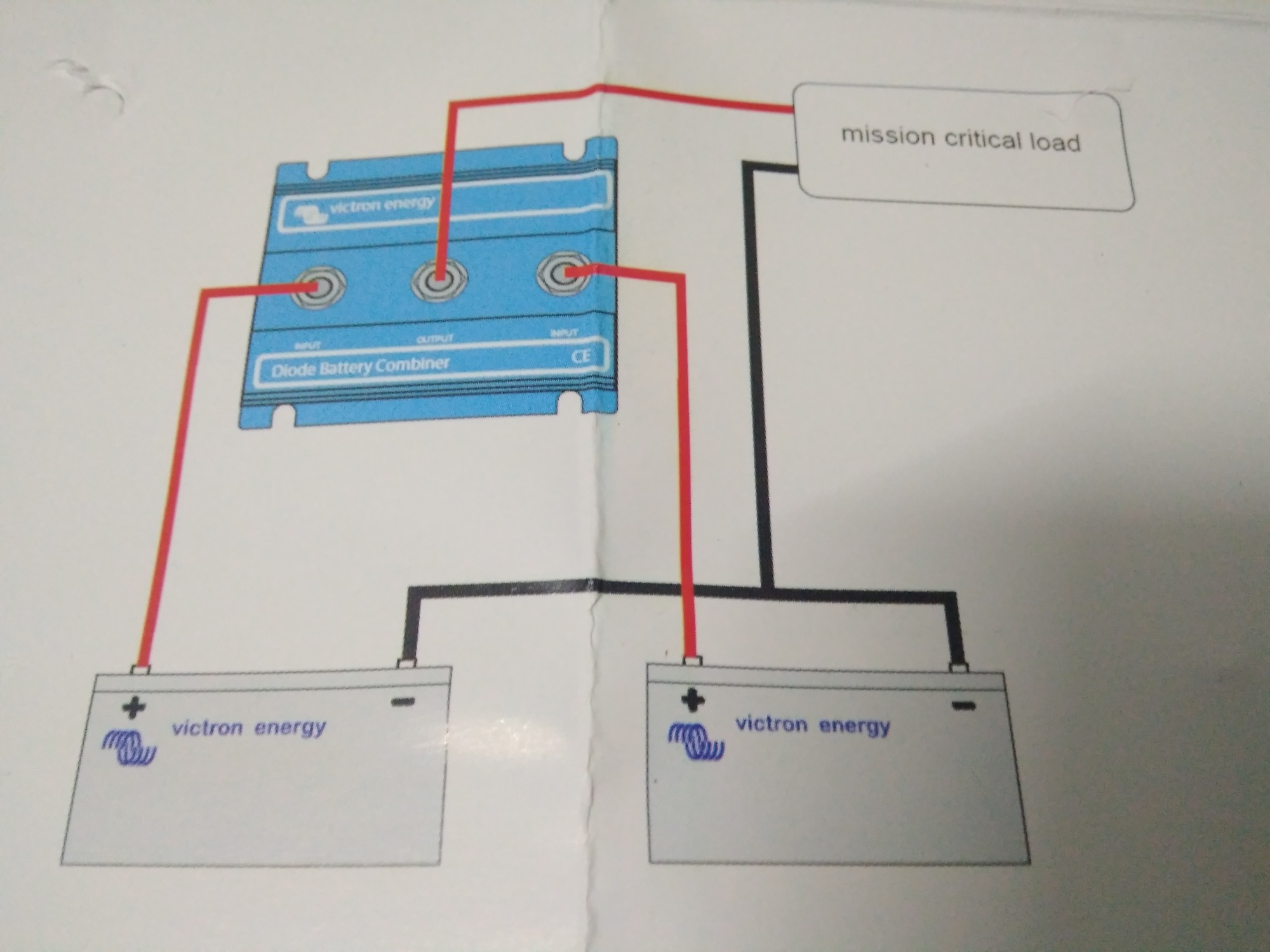

Montado un banco de baterías aislado como los que tienen los barcos en una camper mediante la utilización de un puente de diodos y un combinador de baterías.
Separo el brico en dos partes para que sea más fácil de entender:
- El puente de diodos se encarga de cargar las baterías de forma independiente y aislada, envía la corriente del alternador (mediante el booster) a cada una de las baterías del banco, en esta instalación son 2 baterías de servicio, da igual que una este vacía y la otra llena que ya encarga de repartir la corriente.
- El combinador de baterías se encarga de enviar la corriente del banco de baterías a los consumidores, de forma automática va seleccionando la batería que este con carga.
- El banco de baterías de servicio esta formado por 2 x baterías de GEL 12V 115 Ah C100 Ultracell UCG100-12
Instalación de baterías en paralelo mediante puente de diodo Victron ARGOFET
https://www.furgovw.org/foro/index.php?topic=250890.msg4727918#msg4727918
Instalación de un combinador de baterías de diodo Argo Victron
https://www.furgovw.org/foro/index.php?topic=250890.msg4728415#msg4728415
Cambiar 2 baterías de GEL 12V 115 Ah C100 Ultracell UCG100-12
https://www.furgovw.org/foro/index.php?topic=250890.msg4728039#msg4728039
CIRCUITO SOLO PARA LA CARGA DE LAS BATERIAS
CIRCUITO SOLO PARA EL CONSUMO DE LA VIVIENDA

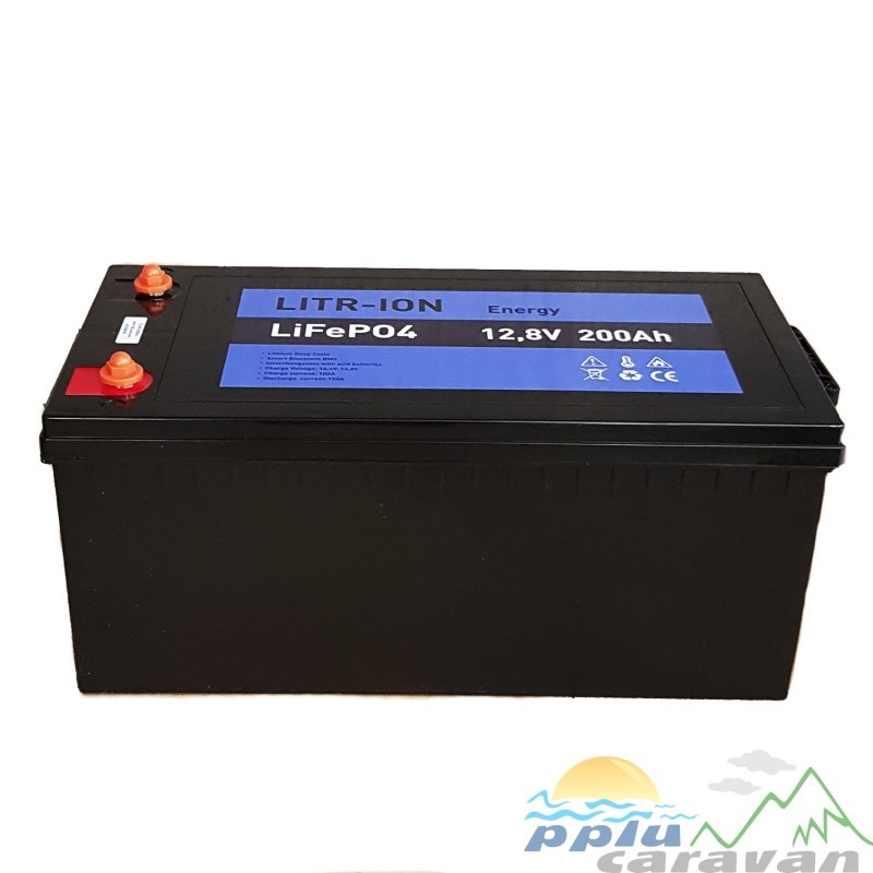

BATERIAS DE LITIO de marcas Ultimatron, EcoWatt, Liontron su posición de montaje puede ser las siguientes:
* Victron Lithium SuperPack 12,8V 100Ah montaje sólo en vertical.
benicio_del__toro
en horizontal se pueden montar las baterias de litio? yo compre una bateria de litio lifepo4 de 200amh y  me dijeron que en horizontal no se podia montar
ElMacGyver
Mayo 05, 2023, 10:55:12 am #318 Ultima modificación: Mayo 05, 2023, 11:52:56 am por ElMacGyver
Lo de no ponerlas tumbadas viene de las antiguas baterías de plomo que no estaban selladas, excepto que explícitamente el fabricante indique su posición vertical. Lo que sí he visto que para la batería Victron Lithium SuperPack 12,8V 100Ah montaje sólo en vertical.
Yo prefiero consultar siempre al fabricante vía e-mail o su documentación técnica.
Por lo que me han respondido desde el servicio post venta del fabricante o he leído en su documentación técnica las baterías de Litio de las marcas Liontron, EcoWatt, Ultimatron, se pueden montar tumbadas.
benicio_del__toro

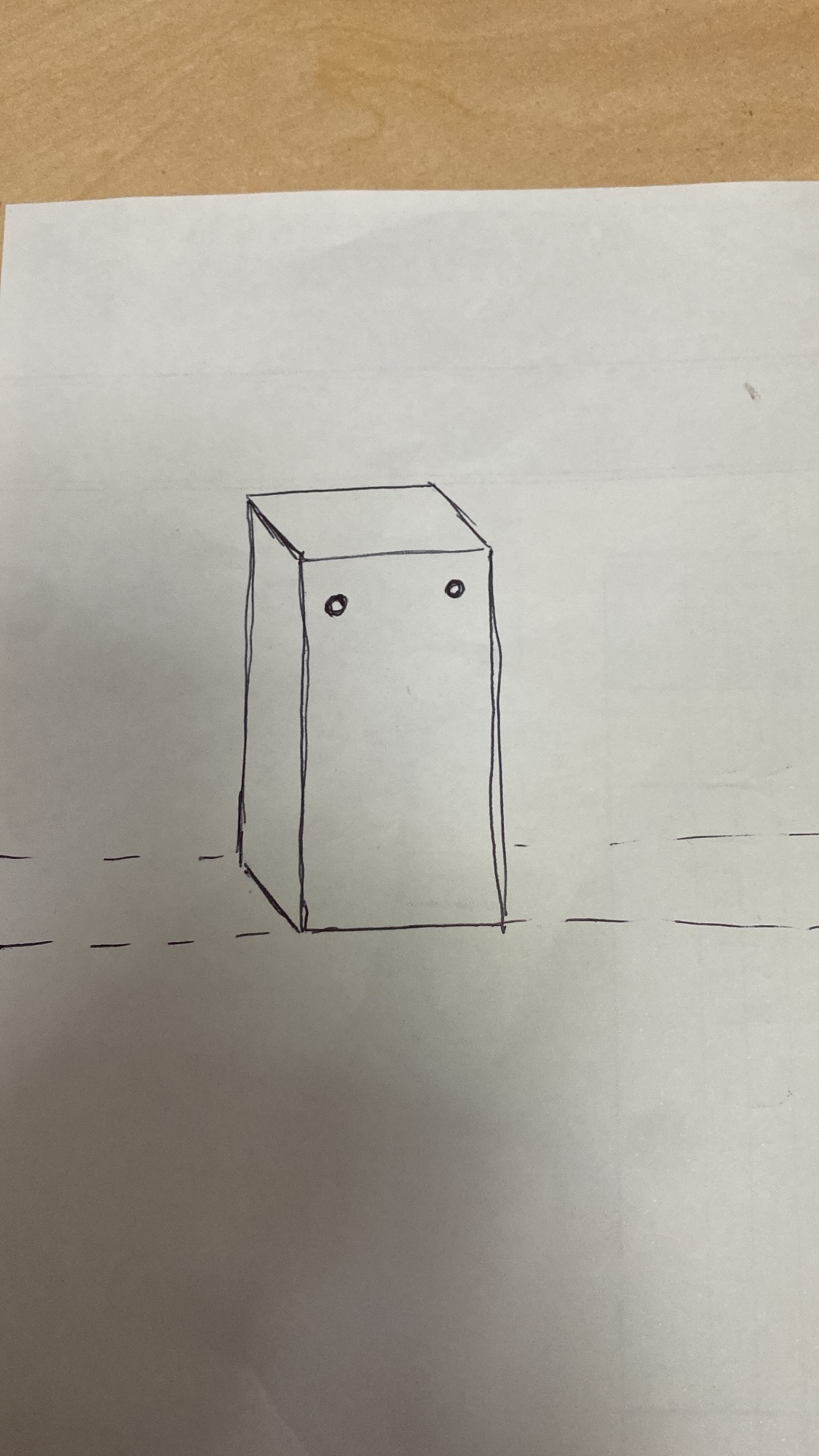

La mia es una Litr-ion de 200amh que compre en campervic y desde campervic me dijeron que no se podia montar asi de la forma que detallo en el dibujo. Seria conveniente hablar directamente con los fabricantes, la verdad me vendria de perlas poderla montar en vertical ya que me queda mejor la distribucion en el maletero
