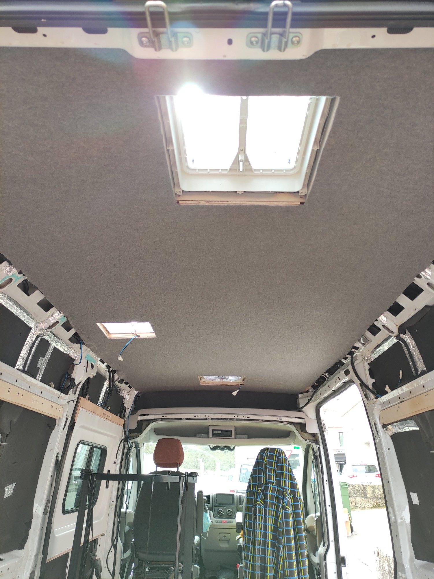

Las claraboyas si, la de delante para salón y cocina con extractor y ventilador, una para baño con extractor y otra para habitación.

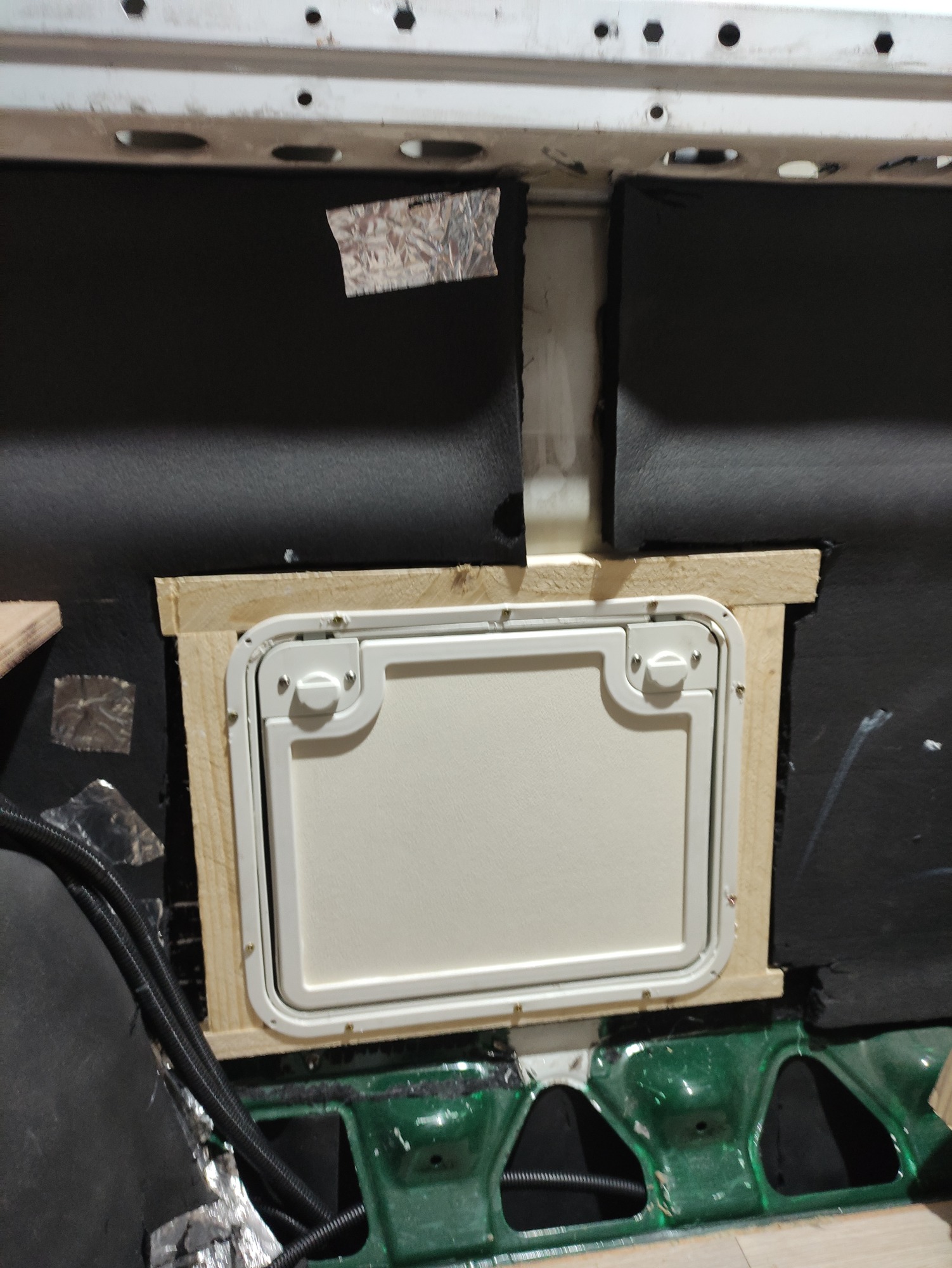

pregunta de ignorante. esa puertecita para que es??? vas a sacar tomas de 220v? grifos? rellenar o vaciar aguas?

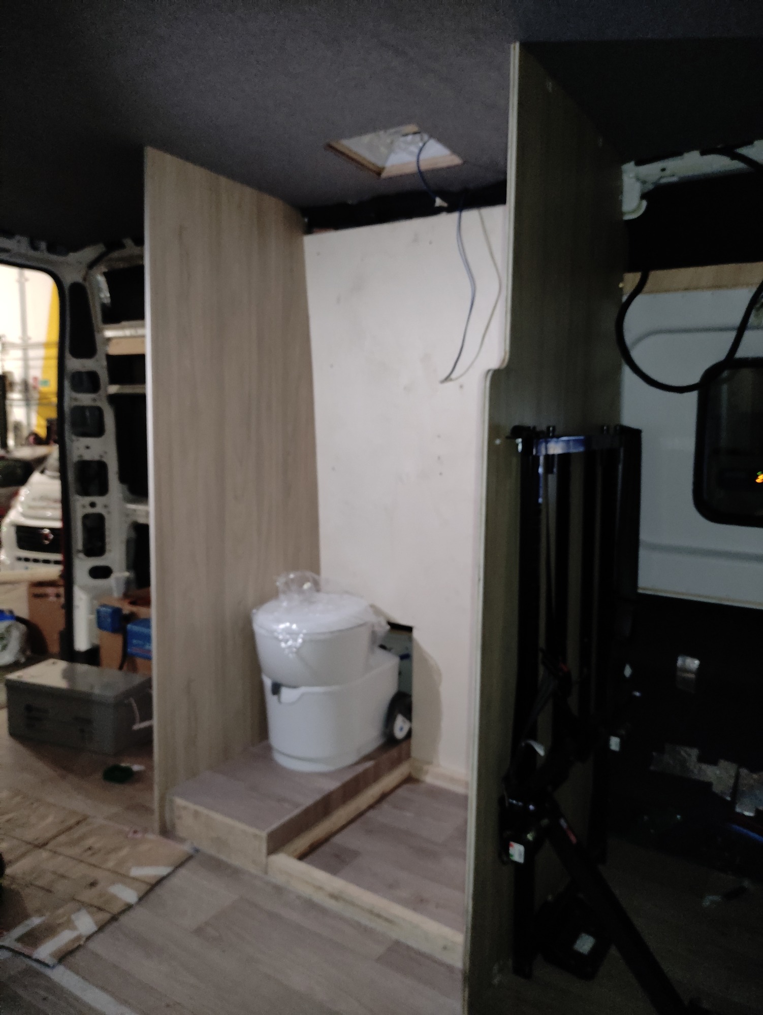

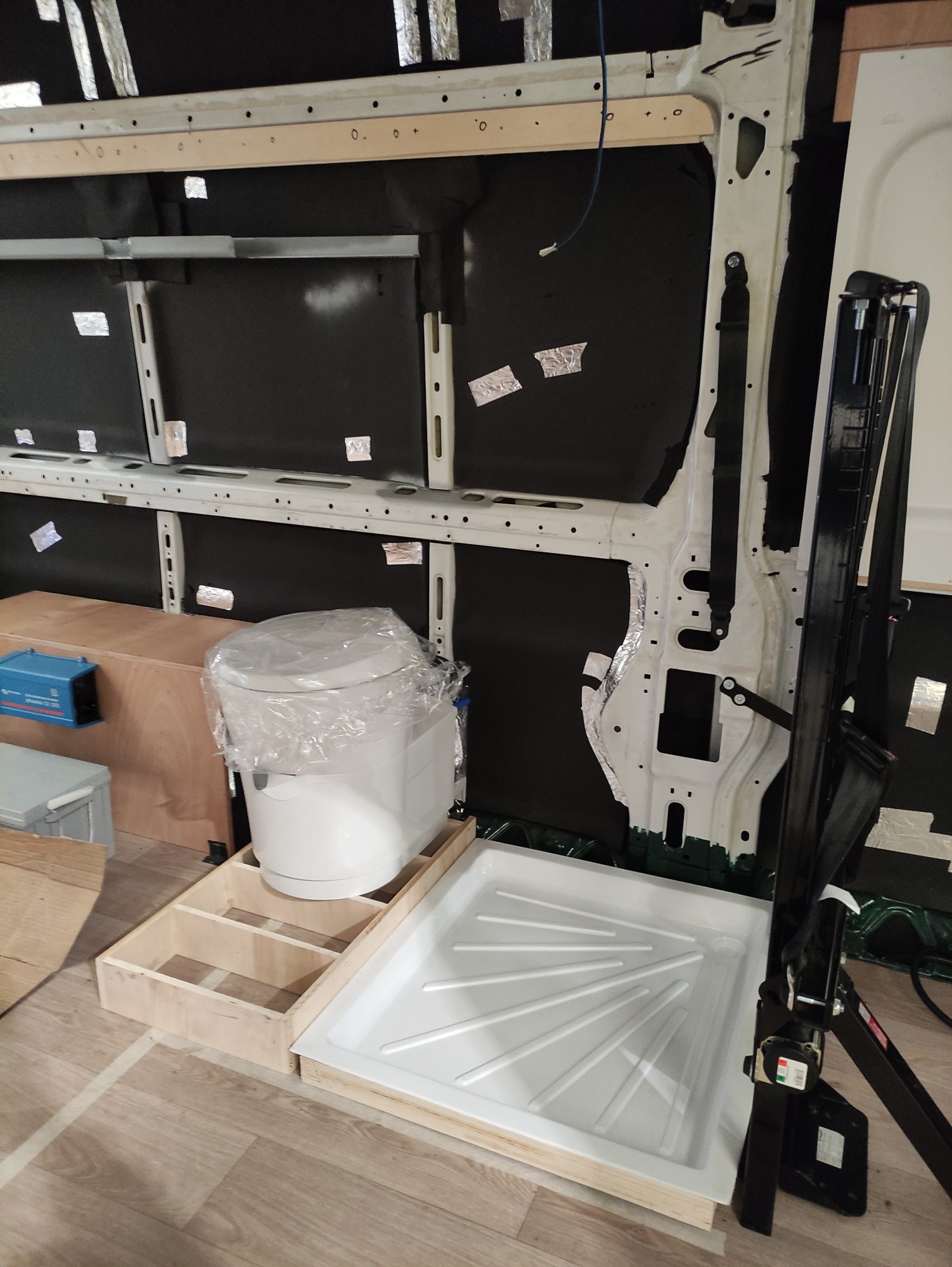

Planteando baño

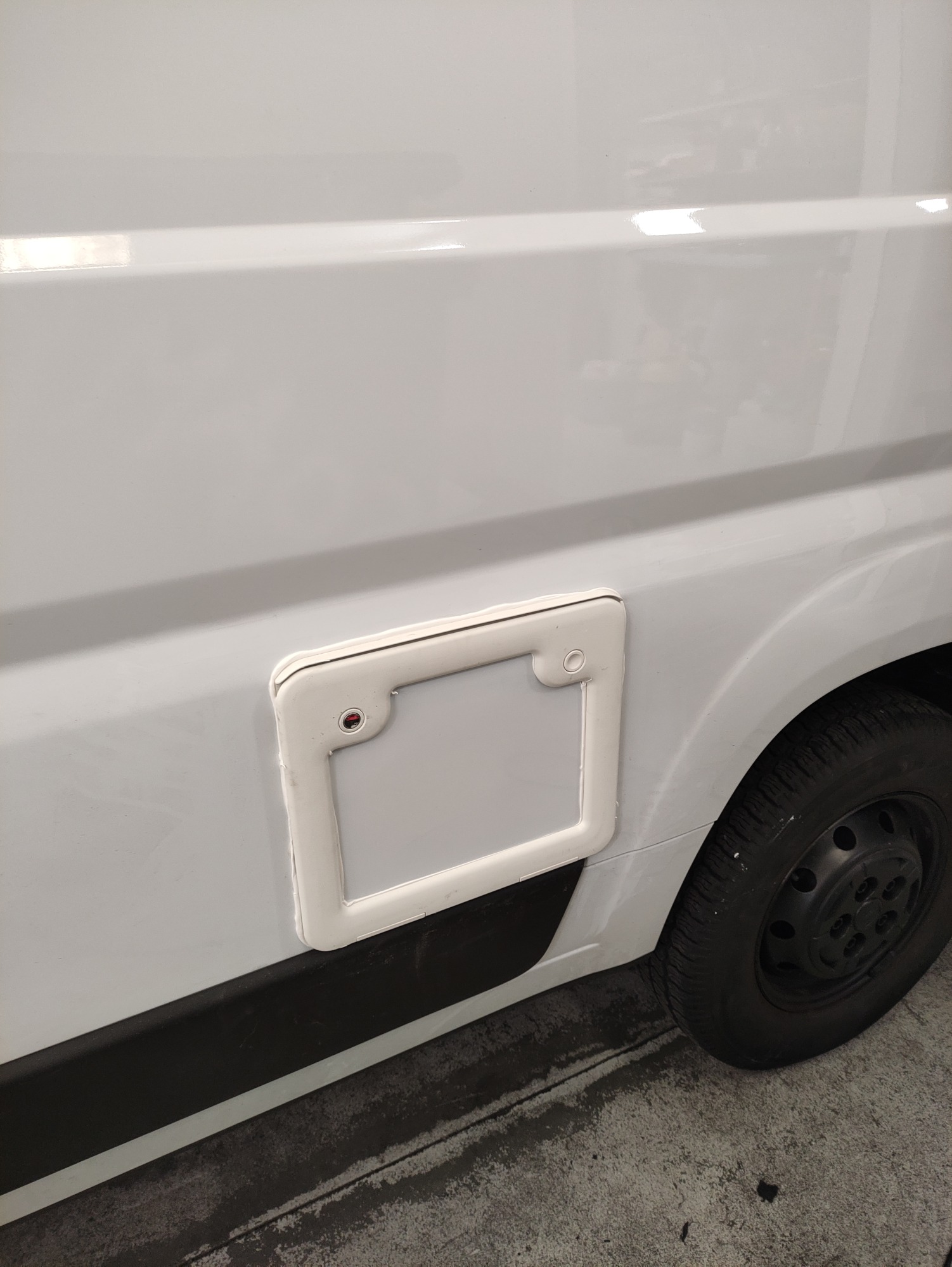

No sabía que había que hacer marco para el registro del potty.
¿De cuanto es el plato de ducha?
Parrulo
El plato de ducha creo que es 72x65cm la zona donde pisas.
Perdón por la foto, no tenía mucha luz.

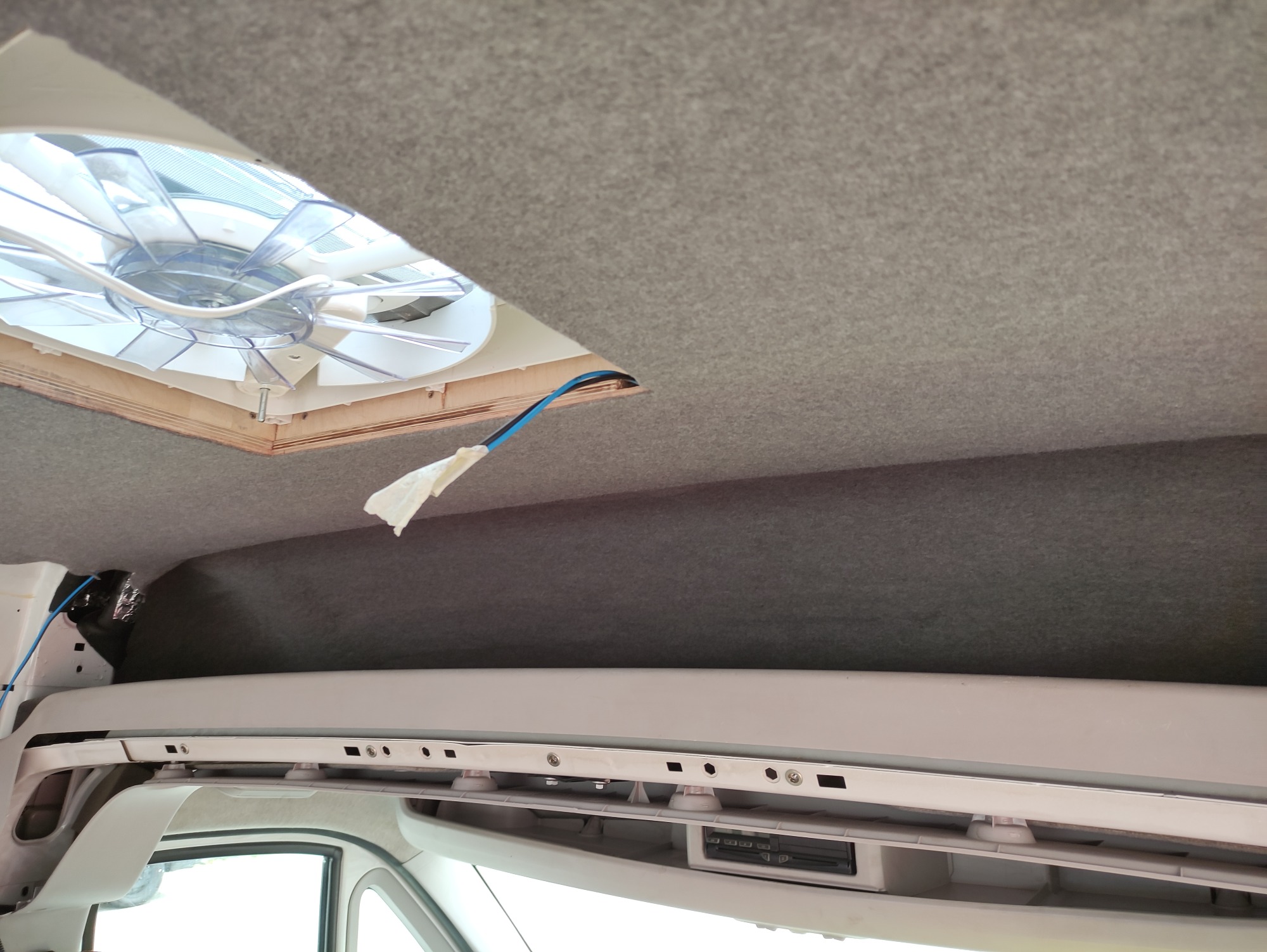

Hemos metido moqueta de coche en el techo , la parte del baño se recortará.
Phoenixtoledo
Cita de: Parrulo en Marzo 29, 2022, 15:35:19 pmEl plato de ducha creo que es 72x65cm la zona donde pisas.
Entonces igual que el mío. Lo que pasa que mi idea era colocarlo al revés.
Lo de la moqueta a mi me gusta pero mi mujer no quiere por el tema limpieza y tal así que nada
